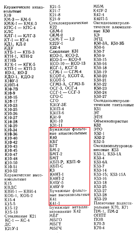

31 минуту назад, Stan Marsh сказал:
А там разве фольга?
Хрен его знает. Может и напыление...
Металлизация. Сколько микрон?

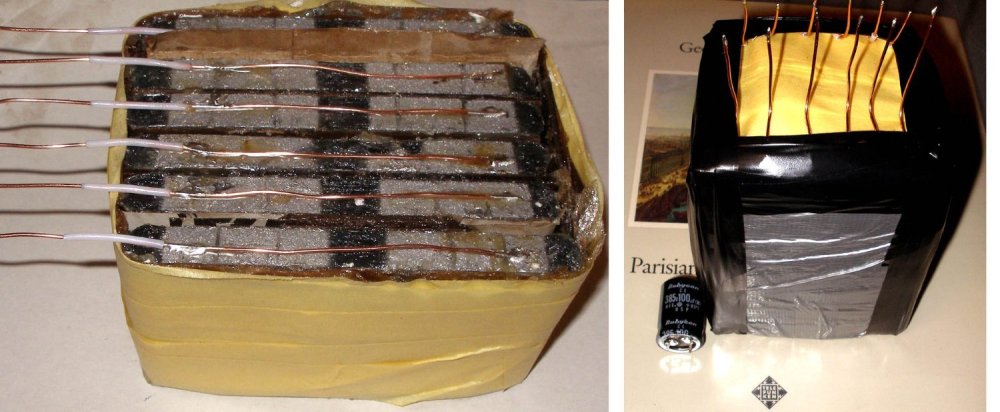

Нашел у себя еще такую инфу:
Очень редко, бывают "нечестные" МБГВ 100х1000В. Вскрыл: стоят 2 "отдела" последовательно включенные , каждый отдел состоял из 2-х "подотделов" по 100 мкФ на каждый. В "подотделе" по 4 галеты. Вот счастья то было получил 400 мкФ на 500В.
А еще такое фото, не для вышесказанного а из другого источника.

К42 металлобумажные, какой ажиотаж должен ожидаться?
