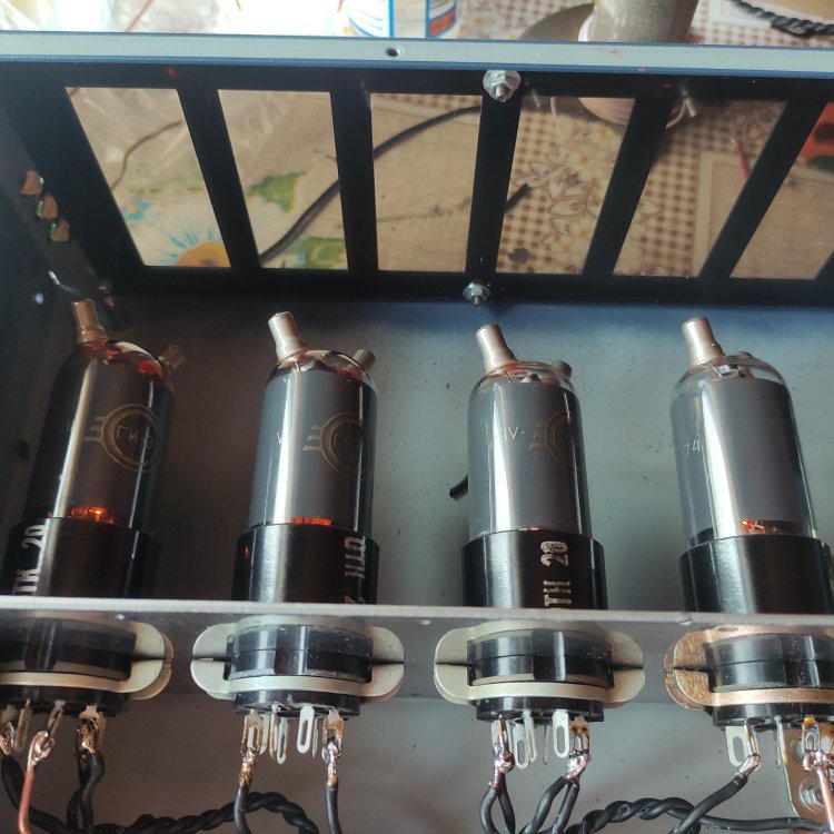

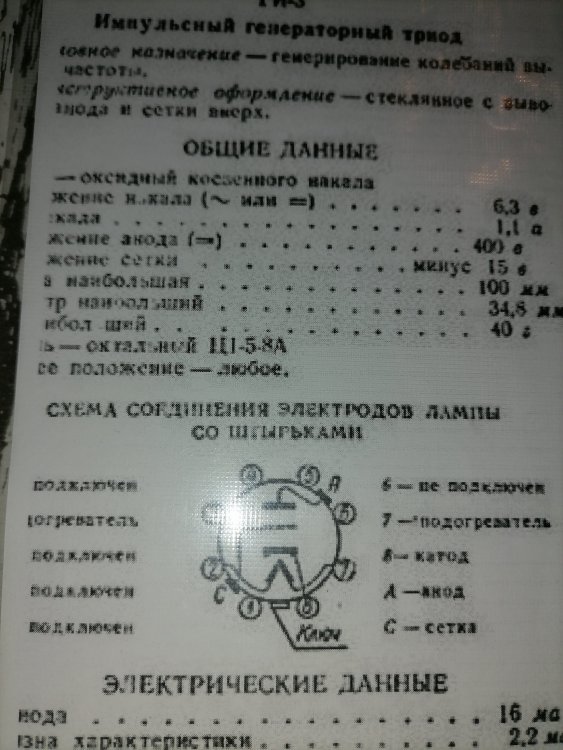

Всё бы ничего, да вот только по даташиту ГИ-3 надо эксплуатировать в вертикальном положении.
3 часа назад, Sergio сказал:
В разных даташитах данные разнятся. Видимо, кому-то можно, а кому-то нет. IMG_20230209_190610.thumb.jpg.84e5c845090d399571f9d686a4873a93.jpg
