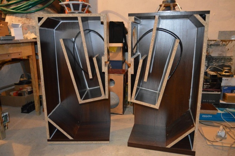

Попробуйте, все-таки Барбарисхорн на 4А32, это будет лучше.
Судя по практически отсутствию предрупорной камеры и узкого "горла", это рупор на полную полосу.  Ну условно полную конечно. А судя по небольшой общей длине, нижняя граница будет кончатся где ни будь на 80...100Гц. а то и выше.
В общем это будет просто эдакий среднечастотный "оратель". Оно видимо делалось для специфического музыкального "диапазона".  Дудки, скрипки, саксофон и т.п.
Мне это не как не подходяще. :smile-61:
