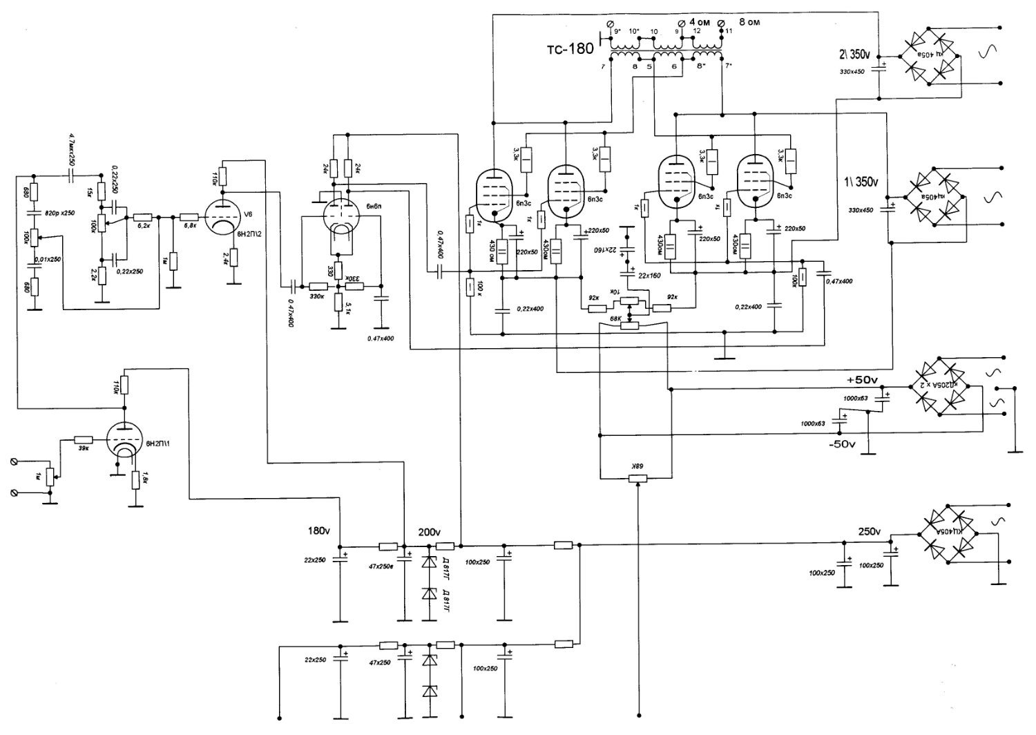

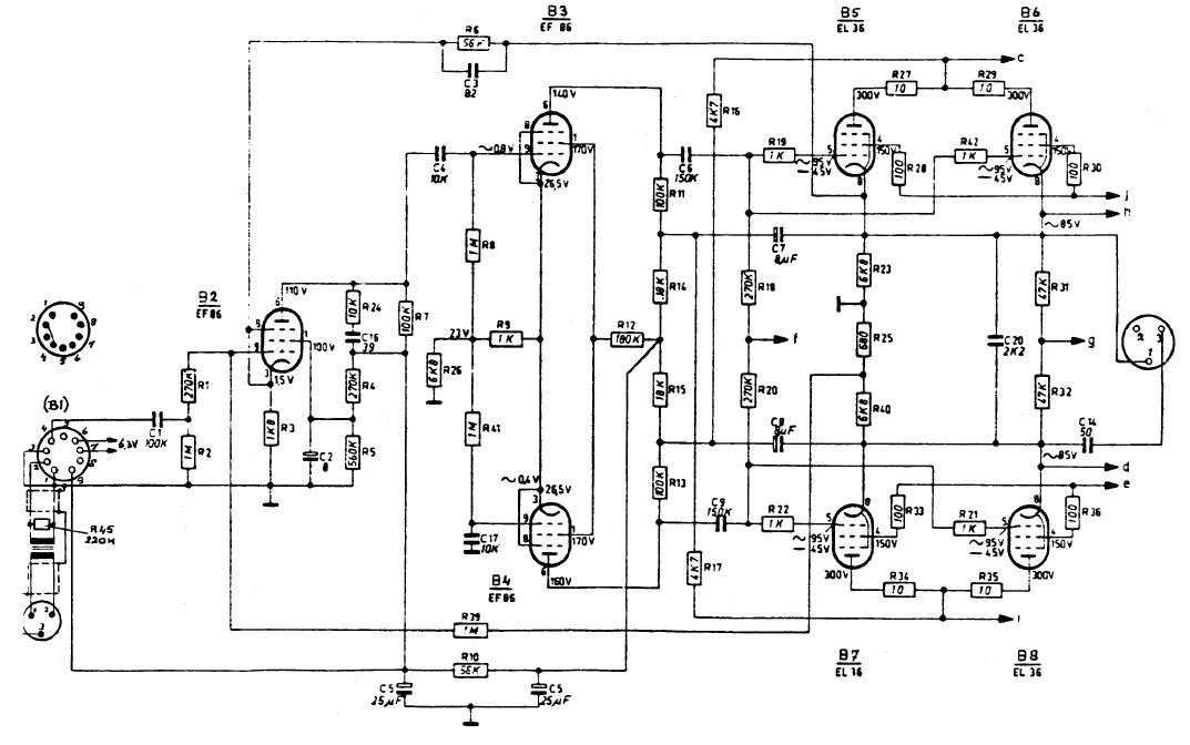

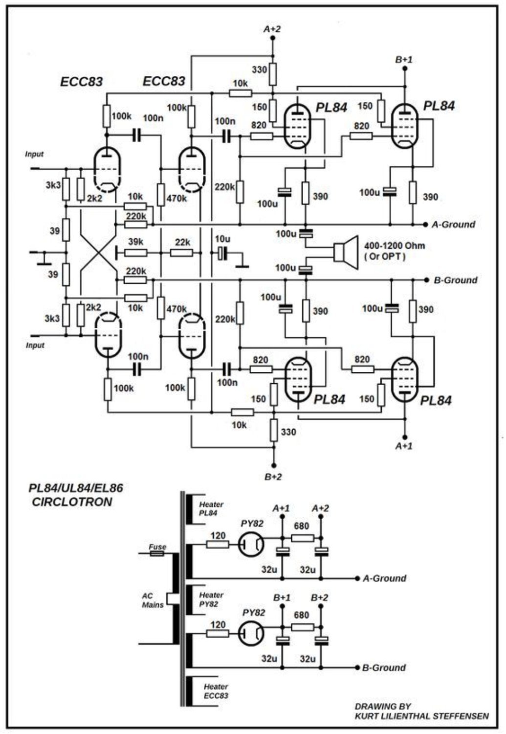

На хаендборде есть тема https://hiend.borda.ru/?1-0-0-00000384-000-0-0  - обсуждение анодного цирклотрона (нагрузка включена между анодами вых ламп) обсуждение осталось а схема не сохранилась, может кто сохранил и поделится здесь.
Оттуда не осталось
Если осталось что-то здесь
http://community.livejournal.com/tubesound_ru/64940.html
