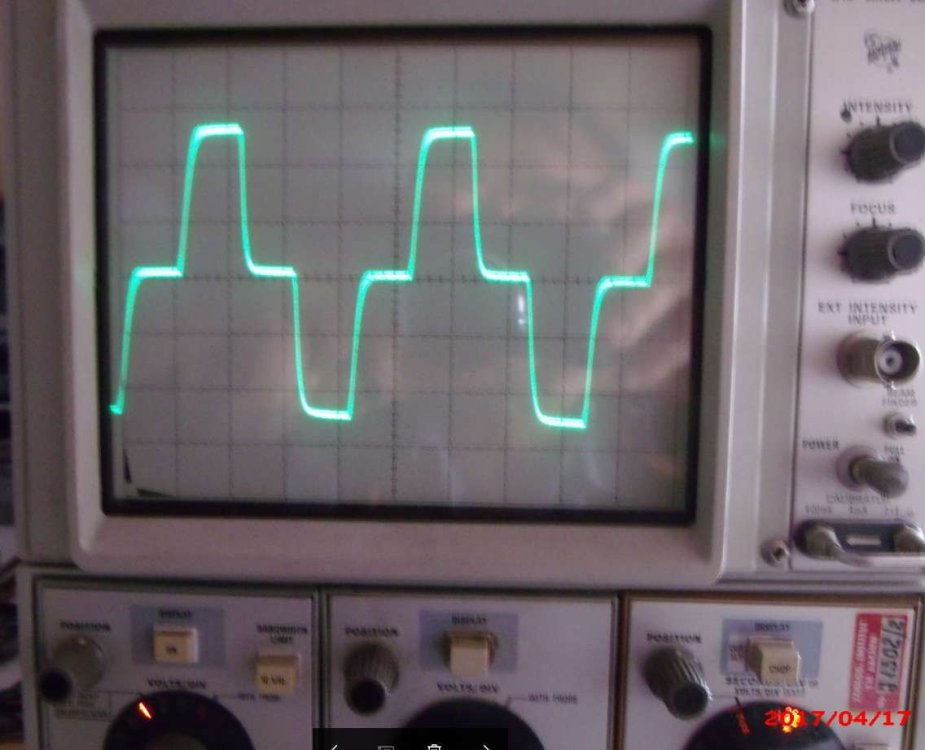

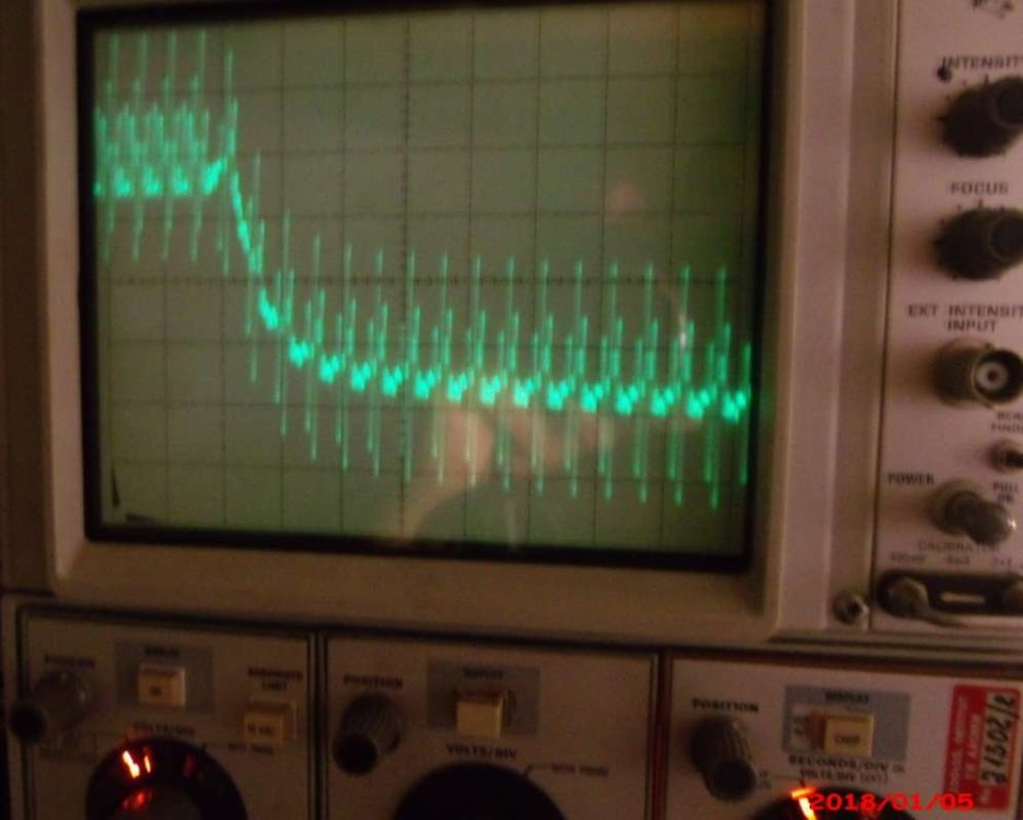

Теперь о влиянии индуктивности на выходной сигнал. У вас в роли ЦАПа мульти-бит и ему нужен ток/напряжение транс. С применением н-торов в этой роли всё довольно банально можно получить первичку сопротивлением от 6-10 Ом с необходимой индуктивностью. Индуктивность должна быть такой что бы не было -3dB на НЧ в пункте 20Гц, к чему все привыкли, и не слишком большой что бы не вылезли черти на ВЧ. Во вторичке должен соблюдаться Ктр достаточный для прогруза балансным сопротивлением и установки достаточного уровня выхода сигнала в пределах линейного выхода.
 Как показано на картинке без оверсеймплига сигнал от 12кГц до 16кгЦ имеет проблемы с геометрией т.к. не хватает частоты на 16/44,1 битах. Изменяя балансное сопротивление во вторичке мы наблюдаем как изменяется геометрия сигнала в положительную сторону до определённого предела, идеала тут нет и не будет. Но указанный участок частот можно сделать лучше такой регулировкой. Это уже отработано и известно при каком Ктр и величине сопротивления это возможно и закладывается в изготовление н-торов на свой мульти-бит.
Откуда у нас подобная регулировка геометрии? Мы регулируя балансное, или просто ставя его заведомо известное какое, давим им на мульти-бит. Чем? Нарушается баланс постоянной составляющей и индуктивной, мы регулируем постоянную составляющую (они в параллели одна к другой). А индуктивная высвободившись из равновесия начинает взаимодействовать с сигналом "дорисовывая" последний. Этот процесс хорошо видно на осциллографе во всех мелочах. Вы хоть и спецы, что я допускаю, можете этого и не знать, что больше всего вероятно. Но батеньки, пора проявлять терпение и не выпучиваться по мелочам. :smile-09:
