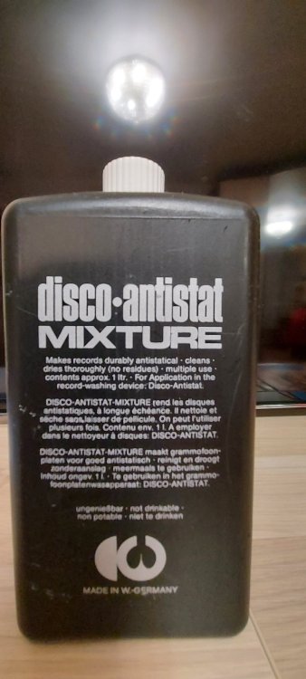

Более десяти лет назад я в Германии купил свою первую ручную мойку. так вот бюргер мне отправил с мойкой литровую банку с остатками моющего раствора. Как сейчас помню, вонял этот раствор изопропиленовым спиртом
6 минут назад, Dalex сказал:
https://meshok.net/item/282548284_Жидкость_для_мойки_винила_Жидкость_для_мытья_виниловых_пластинок_Vinyl_LP_до_31_12_СКИДКА_20
https://meshok.net/item/279704462_Knosti_Disco_Antistat_мойка_винила_полный_комплект_Germany_мойка_виниловых_пластинок
Но. Знающие люди, пользующиеся жидкостью кности, говорили, что как ни мой, на игле потом от некоторых пластинок грязь всё же собирается, а вот д.вода+спирт вымывает на ура, на него , водно-спиртовой раствор, многие и перешли....
У меня пока фирм. жидкость с запасом, грязь на головке не наблюдаю, но спирт+вода обязательно попробую, хотя бы для сравнения.
