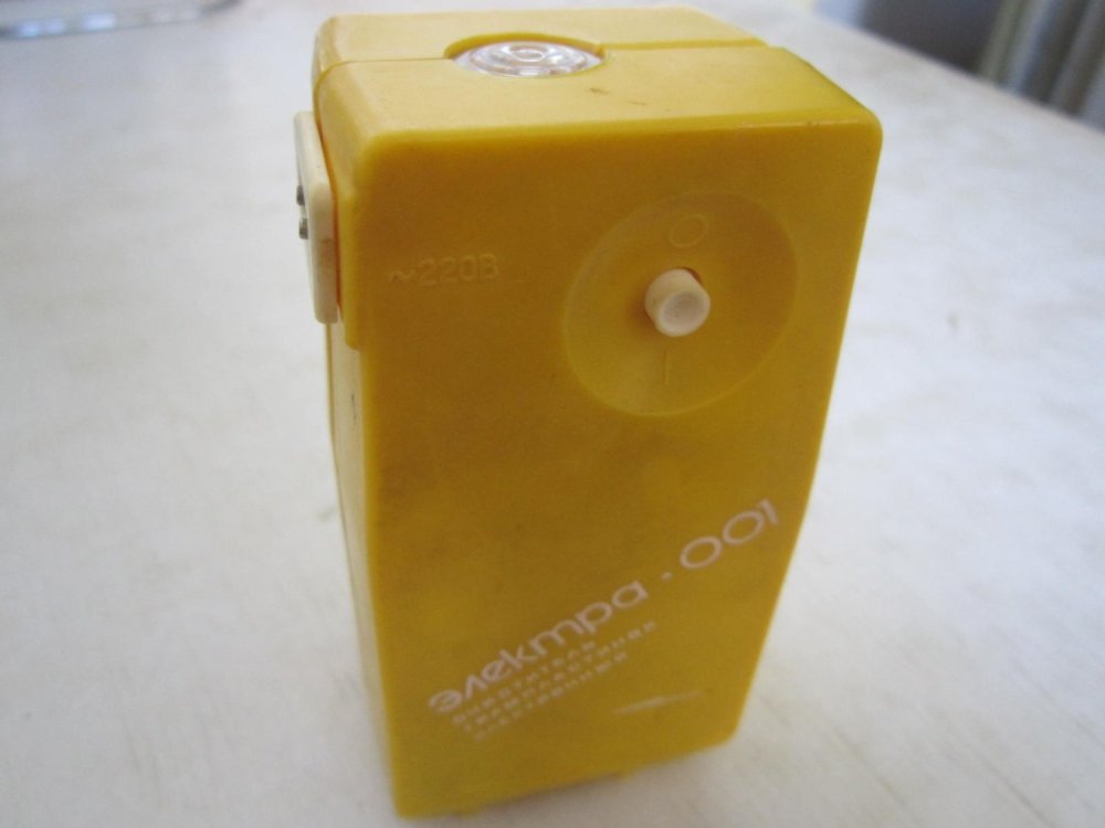

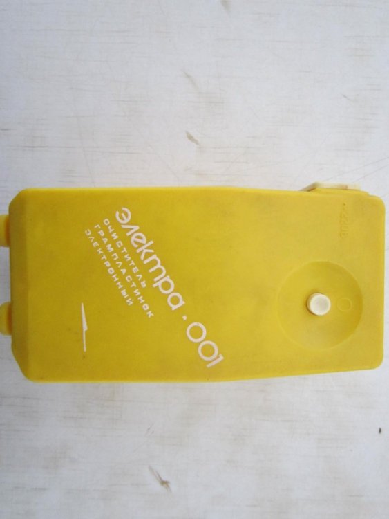

В конце 80-х купил такой аппарат для чистки и снятия статики, валяется без дела, пользуюсь иногда, редко.

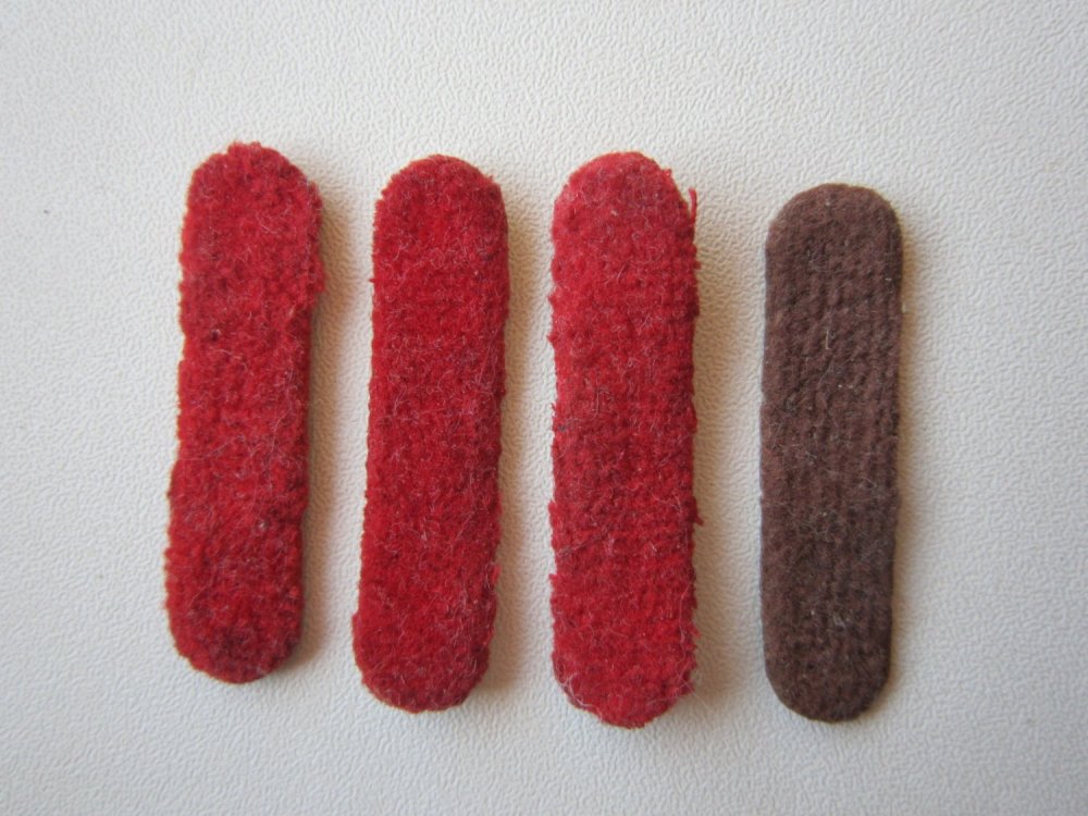

Накладки шли как запасные. У меня было два таких, один тоже подарил, а этот себе оставил.

Не сказать что чистит капитально, щелчков от статики становится поменьше.
Он в общем-то для снятия статики и предназначен, а раз снимает статику, то и пыль меньше прилипает.

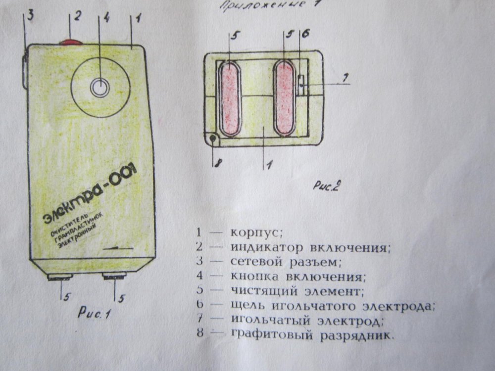

Принцип такой же, как и в ZEROSTAT, но работает от сети, а  ZEROSTAT от пьезоэлемента.

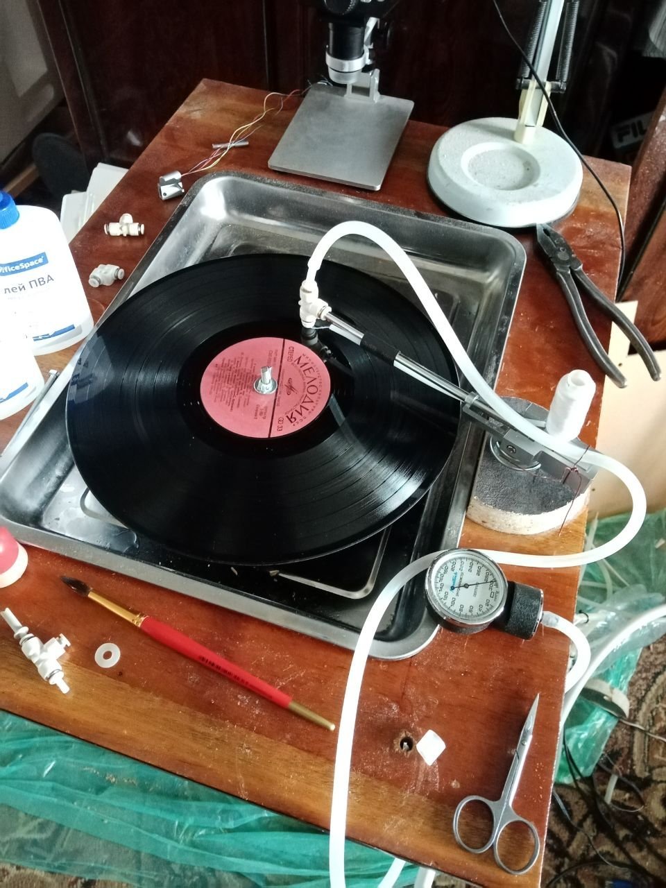

зв. Приехал вакуумный редуктор и тахометр привода диска, теперь все готово для вакуумной сушки, осталоь только собрать.
Без химии не обойтись. Никакой пар не отмоет так, как химия. Но и химия должна быть соответствующая с добавлением энзимов и никаких Fairy и других средств для мытья посуды.
Пар таки рулит, у кого есть парогенератор, тот знает какая это отличная штука, выбивает грязь из любых щелей, в нашем случае из канавок. Тут повезло, нашел прекрасного донора на парогенератор для винила, но свалилось много  работы и первым делом нужна сушка, я тоже пока химией мою.
Пришел тут в гости соратник, увидал аппарат, но не удивился, он привыкший, стал просить продемонстрировать эффект, нашли пластинку, купленную недавно, Б/У, без видимых царапок, но в микроскопе как поле и картошка в бороздах, поставили послушать, трещит. Установили на шпиндель, нанесли средство типа "винилклинер", недорогое, разведенное деионизированнной водой, щеткой растерли, вакуумом очистили, далее просто водой и вакуумом высушили. Поставил на проигрыватель, опустил иголку, сначала подумал, что забыл корректор включить, непривычная тишина в немой канавке, потом заиграло. Соратник сказал, что плохо, теперь на сидюк похоже, ушел тот виниовый шарм.

Лорикрафт на финишной прямой, приехал вакуумный редуктор, токаря доделывают шпиндель крепления платинки, остальное все готово.
Можно накручивать необходимое разрежение и оно будет стабильным, вакуумный насос оказался слишком производительным и есть огромный запас, почему бы и не воспоьзоваться. В оригинале этого нет, но штука полезная.
