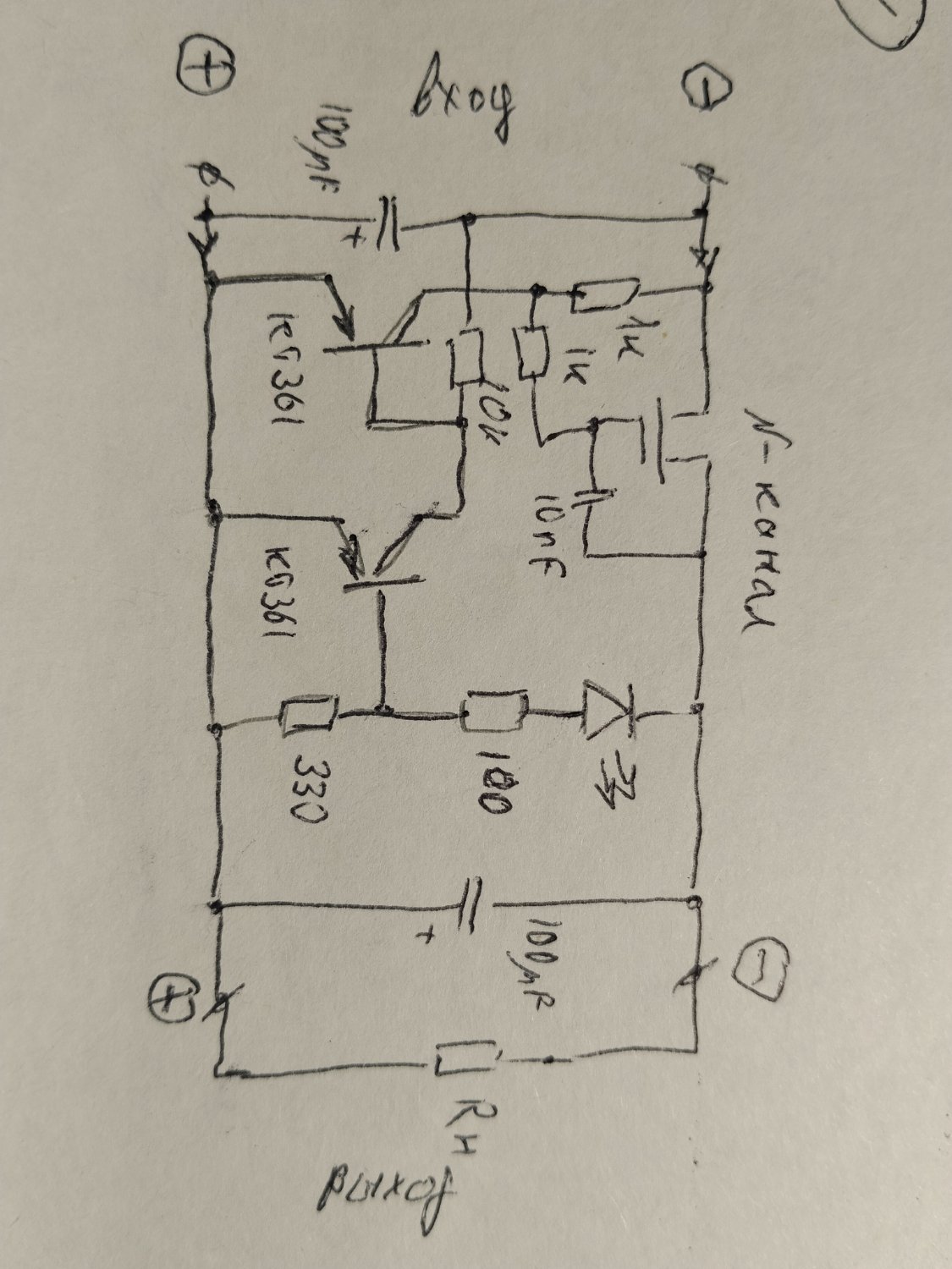

Жалко, что не успел вспомнить и предложить вовремя, в теме про усилитель на лампе 2А3 эту простую схему. Сейчас занимаясь переделкой СД плеера потребовался стабилизатор с низким падением напряжения для питания драйвера двигателя ( и вообще всех усилителей для серво). С пол дня я перебирал варианты трехногих стабилизаторов на которых можно сделать двухполярное питание.  И вспомнил схему, которую делал лет 30 назад достаточно часто, но сейчас можно применив полевой транзистор эту схему можно  заметно улучшить. Я напаял быстро на макетке такой стабилизатор для напряжения в 7 вольт и тока в 0,5 ампера. Работает хорошо, рекомендую для питания накала и прочих задач.
Светодиод (синий) выполняет роль стабилитрона и эта схема должна выдать ок 2,5 вольта на выходе. Для других напряжений нужен другой стабилитрон.
Walt Jung светодиоды любит. Это не в увод в сторону, а в развитие. Там немного сложнее. Схема хорошая, деталей мало.
