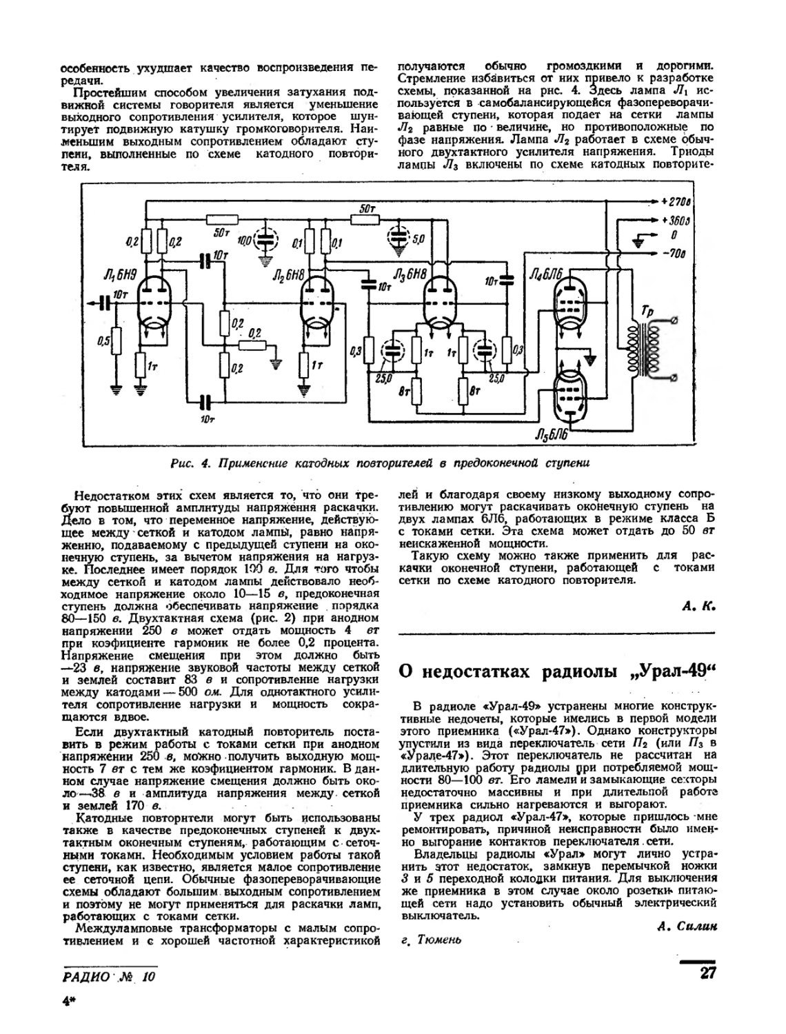

Как катодный повторитель может быть использован в драйверных и выходных каскадах.
Здравомыслящие исследования [1, 2] показывают, что для тех, кто живет рядом с детьми и собаками и удовлетворен «незначительным влиянием на качество тона» по сравнению с идеалом, диапазон частот от 60 до 10 000 герц и выходная мощность пять ватт при двух-трех процентах искажений являются полностью оправданными.
Если стоимость усилителя должна оставаться разумной, необходимо избегать дорогого широкополосного выходного трансформатора. Линейная частотная характеристика может быть получена путем применения отрицательной обратной связи. При использовании более дешевых трансформаторов сборщик сталкивается с двумя кошмарами: нестабильностью и самовозбуждением, вызванными фазовым сдвигом.
Этих бед можно избежать, если исключить выходной трансформатор из петли обратной связи и осуществлять его раскачку от генератора с очень низким внутренним сопротивлением. Это также обеспечит хорошее демпфирование громкоговорителя.

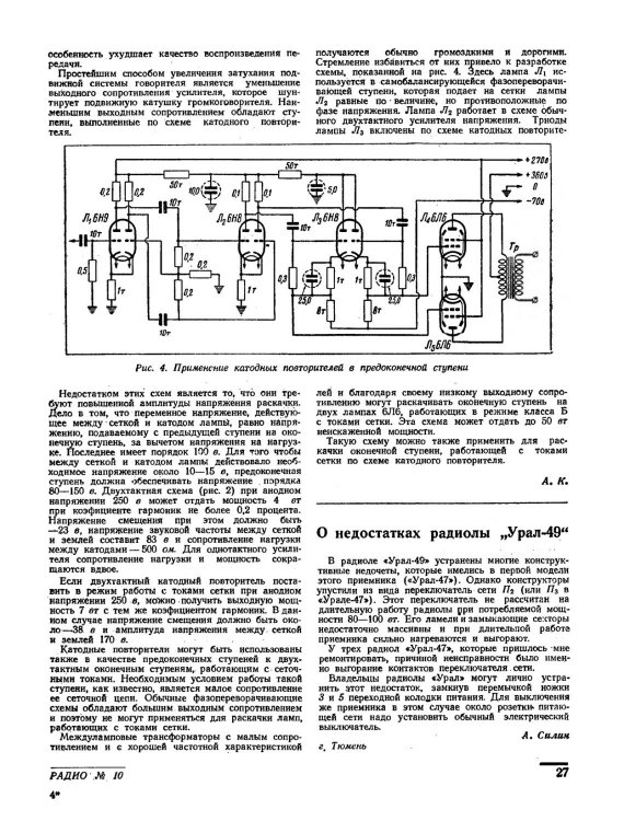

Схемой, идеально подходящей под эти требования, является катодный повторитель. Здесь обратная связь выходного каскада обеспечивает беспиковую характеристику и низкие искажения без включения трансформатора в петлю обратной связи, а низкое задающее сопротивление обеспечивает номинальную мощность на низких частотах. При использовании недорогого выходного трансформатора (Stancor A-3830) два катодных повторителя на лампах 6V6 выдали на частоте 40 герц на 50% больше мощности, чем могла бы выдать аналогичная триодная схема. Характеристики искажений остаются низкими вплоть до перегрузки, а затем резко возрастают. Эти преимущества в сочетании с хорошим демпфированием и стабильностью позволяют создать отличный усилитель.
Но если говорить о минусах, то главным недостатком катодного повторителя является большое раскачивающее напряжение. Низкая стоимость и широкий частотный диапазон исключают повышение напряжения с помощью трансформаторной связи с сетками выходного каскада. Таким образом, абсолютно необходимым становится получение максимального выходного напряжения от каскадов с реостатно-емкостной связью.

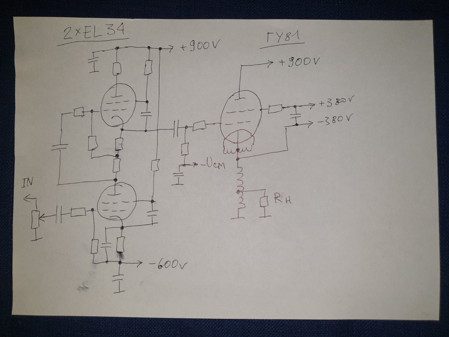

В 24.08.2026 в 20:03, Stan Marsh сказал:
Насчёт схемы не знаю, Пономарёв и Юрьев уже не помогут, попробую у стариков узнать, но не уверен в успехе.

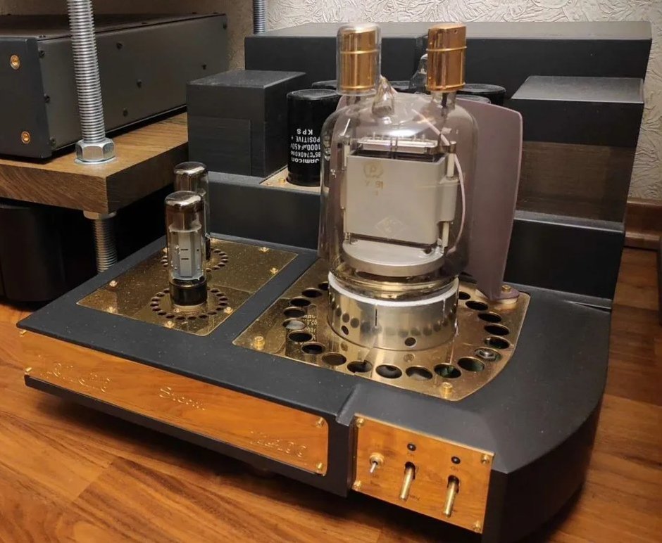

Памяти Александра Юрьева. Упрощенная схема Storm ( возможно, один из вариантов ).
Выходной автотрансформатор наматывался пучком МГТФ, верхняя часть - витки соединялись последовательно, нижняя часть на нагрузку - параллельно.
REX уже был разработан намного интереснее,  так же с выходным автотрансформатором.
Конденсаторы стояли в преде, драйвер совпадает. Регулятора там не было. В преде - диф SRPP и "повторителями" на выходах.
В теме про цирк и REX ничего в ответ не прозвучало. Мне, например, интересно на чем был сделан драйвер и была ли в нем вольтодобавка, как обычно в цирклотронах.
Усилитель ШТОРМ, показанный на выставке русского хаенда в 1998 году оконечная выходная лампу гу 81 раскачивалась в качестве драйвера одной лампой el34 - выход трансформатор в катоде.
«Шторм» (Storm), разработанном Николаем Пономаревым (главный инженер фирмы «Пурпурный Легион» / Jericho Sound Labs), впервые показанном на московской выставке 1998 года в гостинице «Софитель».
 Как отмечал разработчик аналогичной конструкции (Евгений Аннушкин / Anashkin Audio Lab), «звук определяется тем, что подаётся на катодный повторитель преддрайвером» — в Шторме эту роль играет именно EL34.
Позже в других проектах на ГУ-81 в качестве драйвера использовалась лампа 211 — но в оригинальном Шторме 1998 года это была EL34.
п.с. Я лично на выставке слушал этот усилитель часа 2, при этом одна гушка пошла в разнос и её тут же заменили, катодный выход, раскачивалась гушка одной штукой ел34, слушали джаз, там же был в это время потенциальный покупатель ( как понял, он второй день отслушивал аппарат) со своей стопкой винила и периодически просил поставить определённые треки. Лично мне звук тогда очень "зашёл", работали моноблоки на ширики Таной
Как бы SRPP на EL34 - это точно, помню разговоры на эту тему с Пономарёвым. Тогда энтузиазма у разрабов было сильно больше чем знаний вообще и представлений о конечном продукте в частности. Вышло лучше чем хуже, но не так хорошо как хорошо.

Кто-нибудь может мне объяснить в чём фишка включения рогатой подобным образом? У неё красивые ровные триодные ВАХ. Низкое внутреннее. Так и просится ТВЗ в анод. Понимаю, что раскачка требуется не шуточная, так и повторителю тоже не меньше нужно. Единственное, что напрашивается - выходник проще.
