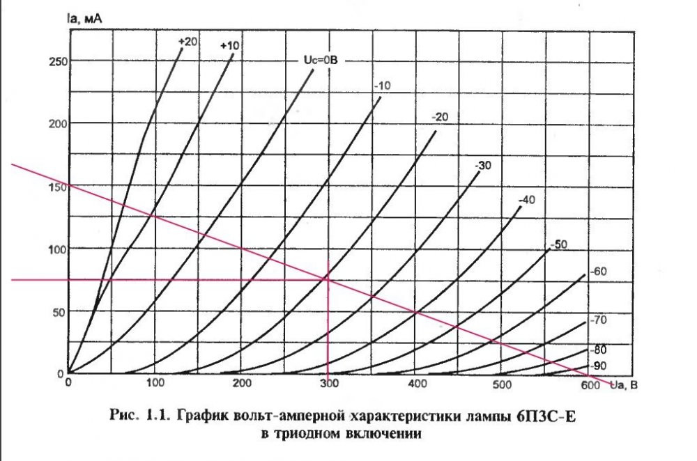

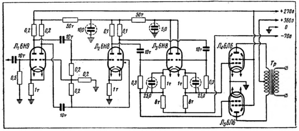

Очепятка конечно же, драйверный в виде этого двойного триода. Катодин формирует парафазный сигнал.

Какой же тогда он ФИ (фазоинвертор) будет, если на каскад уже парафазный сигнал подавать?
Я тоже так считаю. В принципе по ВАХам высчитывается... Да и личная практика показывает, что внутреннее одной половинки поболее восьмёрки будет... Оттого и анодная нагрузка (величина) явно слышна по своему влиянию на звучание.

Для уточнения, по паспорту 6н7 внутреннее сопротивление 11 кОм при параллельно соединённых триодах. -

На парафазный ФИ желательно подавать инвертированный сигнал от источника с одинаковым выходным сопротивлением в плечах, а катодин не совсем то, что надо. А вот ФИ транс или балансный выход источника - совсем другое дело.

По схеме просто две половинки работают в противофазе с предыдущего катодина. Вроде бы так...
Не могу найти на этом сайте. Руслан проводил в симуляторе обычную схему в резистивном включении 6Н7С. Там были гармоники не более 0.1%, это что касаемо цифр. От себя добавлю, что при прослушивании 6Н8С и 6Н7С в фазоинверторе, отметил что обе лампы звучат отлично. Но всё же семёрка звучит детальнее. Вверх более мягкий, восьмёрке такое не под силу. После года прослушиваний этих двух ламп, оставил однозначно 6Н7С.
