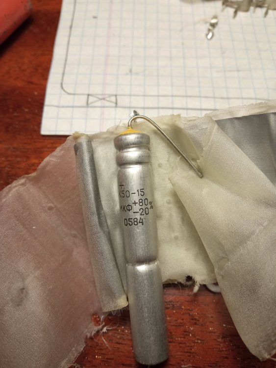

84 год - тоже шёлк
Почему такой ажиотажный интерес к шелку, ведь не штаны шить собираетесь.
Лучше разобраться с электролитами в конденсаторах, толщиной фольги, соотношением площадей фольги и пленки диэлектрика, способе в соединения фольги с выводами, герметизацией.

 А почему ему не быть?   Единственный советский конденсатор с шёлком.
 Импортных я тоже не видел. Поразбирал  десятки типов.
Максим говорил что в спрагуе шёлк.
У аудиофила  должна быть мечта и полёт фантазии!

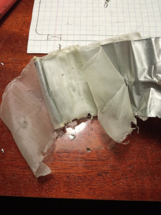

вскрыл 84, шелк, жаль один был, порвать сложно очень сложно, распускается на нитки
Народ, сравните по звуку с бумагой , у меня 1 шт была, больше нет .
Такое как в к50-15 сепаратора я не видел не у одного электролита, есть прессованный шелк  как бумага, структура не однородная, а тут по всей длине и ширине одинаково
и как следствие движение всей хрени внутри будет одинаково,

86  разбирал, позднее нет, бумага

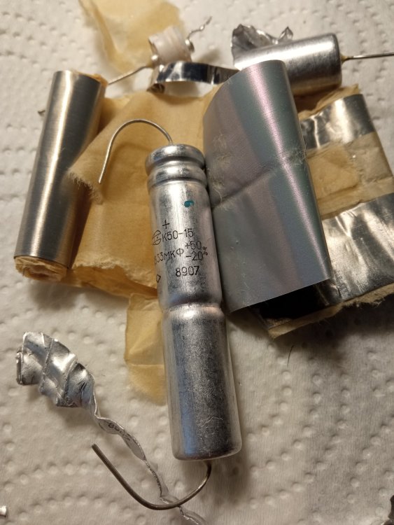

Сам никогда не ставил, говорили Элна Керафайн красные щелковые
шелковые силмик, но у них прессованный шелк, я отдавал на экспертизу, на старом ап выкладывал фото и керафайна и силмиков сепаратор под большим увеличением
керафайн бумага
дуорекс бумага с добавлением шелка

А возьмем например описание керафайнов, нафига в сепаратор во их описанию вводили керамику, или силмики сделали из шелка, были у меня старые филипс, там бумага была пропитана графитом , и все сепаратор, фольга у все алюминий
Единственное исключение эта этн, там фольга тантал а сепаратор бумага
