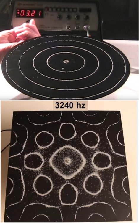

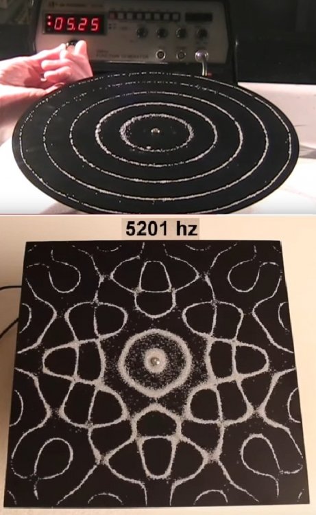

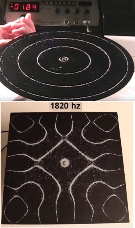

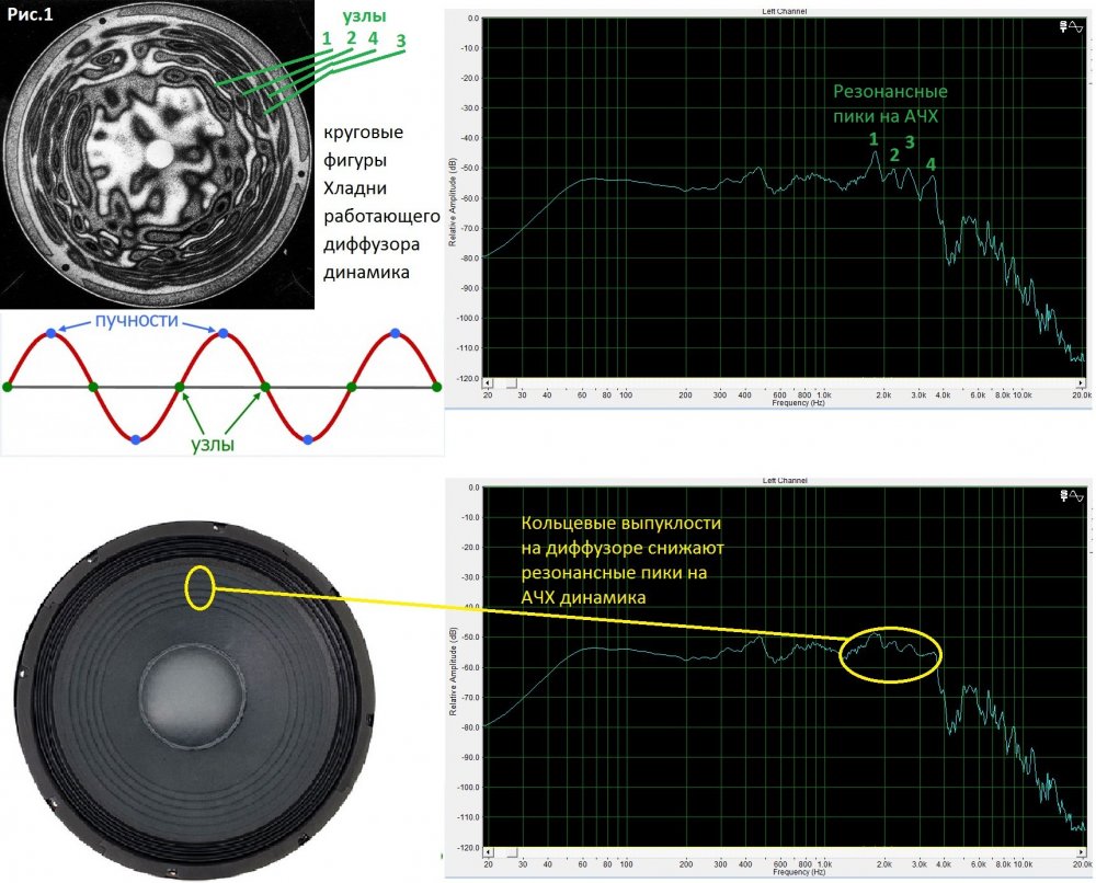

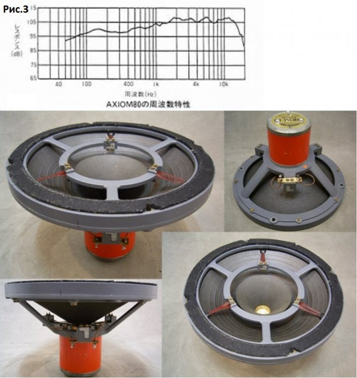

На Рис.1 изображение работающего диффузора громкоговорителя без гасящих кольцевых выпуклостей в диапазоне частот от 1500 Гц и выше, видны круговые Фигуры Хладни, которые представляют из себя окружные узловые линии порождающие резонансы которые влияют на АЧХ громкоговорителя.
Резонансным частотам окружных узловых линий в СЧ-ВЧ диапазоне соответствуют большие пики и провалы на АЧХ динамика. Уменьшают такие пики/провалы - резонансы СЧ-ВЧ на АЧХ с помощью кольцевых выпуклостей и кольцевых впадин на диффузоре. При увеличении частоты в сторону ВЧ, количество узловых резонансных окружных линий увеличивается и расстояние между ними уменьшается, но и звуковое давление в сторону ВЧ спадает из-за большого диаметра диффузора, что уже хорошо (но у ШП ГГ имеющий СЧ-ВЧ визер, механически дополнительно начинает включаться в работу на ВЧ внутренний диффузор - конусный визер.
В качественных компрессионных рупорных драйверах где диафрагма из металла Рис 2, используют кольцевые и радиальные выпуклости в диафрагме для жесткости позволяющие устранить узловые резонансы металла, или используют тканевые фенольные диафрагмы, или шелковые или целлюлозные, позволяющие затухать узловым резонансам в самом материале диафрагмы, что уменьшает гармонические искажения.

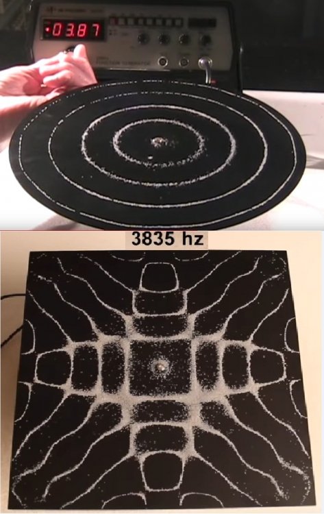

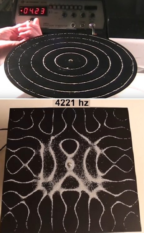

https://www.youtube.com/watch?v=wvJAgrUBF4w&t=45s
На видео квадратная пластина на разных частотах формирует различные Фигуры Хладни. Хорошо видно различные, разнообразные узловые линии (будут множественные пики/провалы на АЧХ) порождающие - хор множества резонансов в квадратном диффузоре увеличивающие гармонические искажения.
https://www.youtube.com/watch?v=CGiiSlMFFlI&t=97s
На видео круглая пластина на разных частотах формирует окружные Фигуры Хладни. Хорошо видно окружные узловые линии порождающие резонансы, которые проще подавить с помощью кольцевых выпуклостей и кольцевых впадин на диффузоре и уменьшить гармонические (THD) искажения. Например на Рис.3, ШП Goodmans Axiom 80 окружными выпуклостями на диффузоре подавляют резонансы на окружных круговых линиях и выравнивают его АЧХ в области СЧ — ВЧ (об этом знали даже наши гениальные предки). Только поэтому для уменьшения THD, классический диффузор обычного динамика имеет круглую форму. Только поэтому для уменьшения THD, форма классической диафрагмы компрессионного драйвера имеет форму круглого купола, (хотя есть диафрагмы - круг с дыркой, и ленточные - обычно для ВЧ).
На рисунках ниже сравнение круглой диафрагмы с квадратной порождающих на одинаковой частоте, разные фигуры Хладни (круглая диафрагма и квадратная приводятся в действие электромагнитной системой). На квадратной диафрагме резонансов больше, чем на круглой, поэтому квадратная диафрагма для динамика будет хуже.

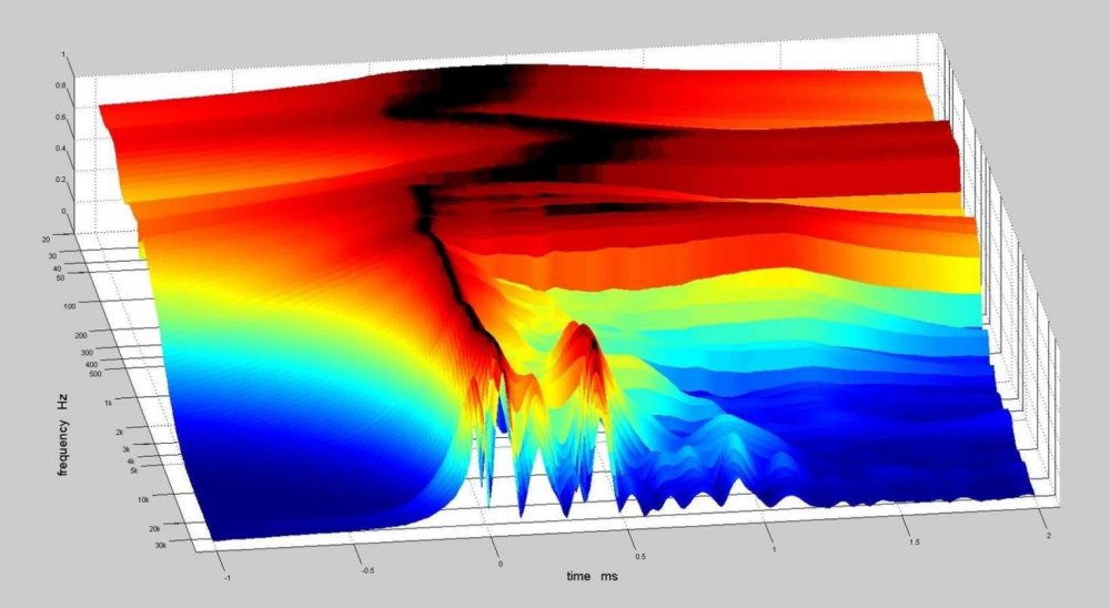

Мау, прекрасная ваша работа и она точно вписывается о том что я пытаюсь сказать. А всё сводистся к тому что в конусной мембране звук добывается, но не получается и это знают те кто изготавливает ШП. Без деффекта конусная мембрана работать не будет, считайте это приговором.
Заметьте я не отталкиваю сам метод замеров автора Мау, там всё прикрасно сделано и привязано к месту мембраны доволь убедительно. Это пытались сделать и раньше спецы на немецких форумах.

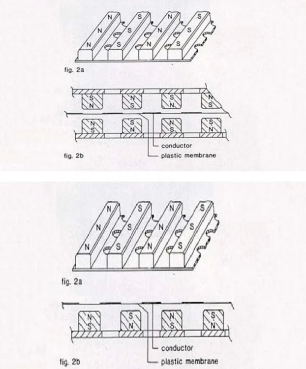

Есть принцип известный еще из прошлого века, но его лучше использовать, когда мембрана маленькая (для уменьшения влияния хаотичных резонансных Фигур Хладни и THD). В прошлом веке его использовали разные мировые производители, например СССР в наушниках (головных телефонах) типа ТДС-7, или в высокочастотных головках 10ГИ-1 (но у них низкий КПД и низкий Динамический Диапазон). У такого принципиального решения есть и достоинство - ровное комфортное звучание у наушников, а у динамиков если используется только на верхний СЧ-ВЧ, это ровный импеданс.
Ну, гравитация это куда вас занесло? Мы пока плоско и комплексно думаем и этот деффект с мозгами размазали более чем на 100 лет, пример на лицо! Получется что с обычными магнитами мы не всё научились делать.
Что касается головок со времён СССР я просто не знал как это устроено, и написал патент на 4е магнита с бабочкой катушкой. У меня это не прошло, подсунули под нос патент японца или китайца с такой же магнитной системой, но с др. катушкой типа солиноида. К тому времени пока патент проверяли я созрел до конструкции открытой катушки т.е. бабочки. Где магнит был другой в принципе и работа была системы была другая, в цнлом я переписал патент на другой. Согласитесь что бабочка явно более ценный экземпляр чем обычный солиноид между четырьмя магнитами. Что касается отдачи такой открытой системы с бабочкой, то мы "дружим" с головкой НЧ на 90dB и с динамикой ой как хорошо. А главное ВЧ как по мне такие ВЧ даёт только плазма, всё остальное тухлый номер. Да, отсуствие собственной ЭДС это не догадки или фантазия, это показывают замеры импеданса - там рост сопротивления по частоте идёт только в зависимости от частоты и тот составляет на 20кГц только двойное значение. Усилитель перестал греться, я не помню когда это он делал в последний раз, т.е. ему дан наилучший режим работы.

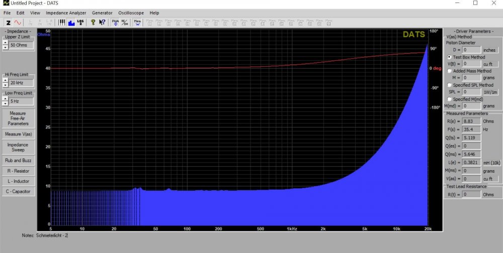

На картинках момент калибровки панели с бабочкой до зачения Qes=0:
