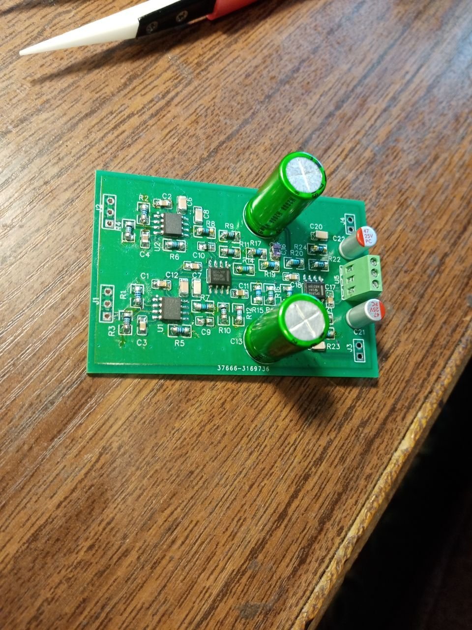

Корректор на AD797 и 2х OPA1656 с распределенной пассивной коррекцией акриловыми конденсаторами. Питание от аккумуляторов через DC-DC с сепиком.
АЦП Olivin-2, Алекса Торреса.

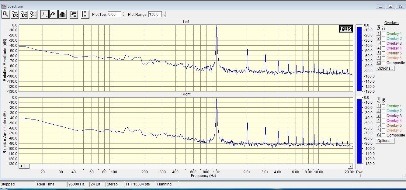

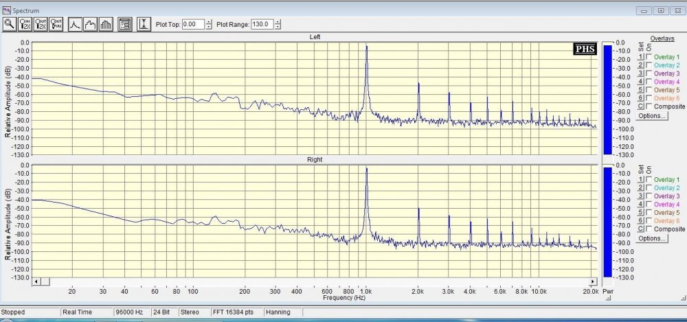

добрый вечер, а как вы узнали про гармоники? у меня AT33Sa и OC30  какие у них гармоники можете подсказать ? заранее благодарю.
Померил Спектрой через внешний АЦП с тестовой пластинки . И ноут тут же крякнул, даже не успел сохранить.
Вот, например,спектр AT33PGT/ii
а сигнал с головы через какую схему проходила до ацп ? лампы транз или микросхемы?
44 минуты назад, rash061 сказал:
1 час назад, Russ3000 сказал:
Схема прилагается.
зы. Нашел фичу полезную - звук прилично зависит от прижимной силы, можно подстраивать под свои предпочтения.
Schematic_Vinil_MC_2025-06-13.pdf
