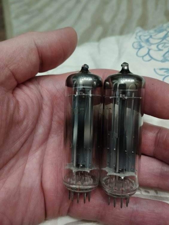

Все ищут лампы 50-х, 60-х, а эти, 91 года космические лампы. Оказываетсяя в СССР, до последнего дня в МКС использовали лампы))).    Вот как Ваши, сравните.
Я, дружу с лампами с 1974 года... .

6Н6П-ИР имеют копчение возле анодов всегда у новых ламп, редко когда нет( Такие лампы обычно я не покупаю новые, тк такой отбор как с копчением не проходили) , и сравнивать их с обычными по чистоте стекла нецелесообразно.
Так же коробчатые фотон и не коробчатые могут иметь на против отверстий в аноде не большой налет, он меньше чем в серии ир .
А говорить что лампы бу, если нет достоверной информации о ее производстве и тестирование в заводских условиях бессмысленно .
Эти 6Н6П-ИР 100% новые, знаю у кого вы их покупали, и этот человек не покупал так же лампы серии ир с чистейшим стеклом, тк считал что отбора они не проходили, и были вынесены с завода до полного контроля
фото фото, лично вскрытая заводская коробка

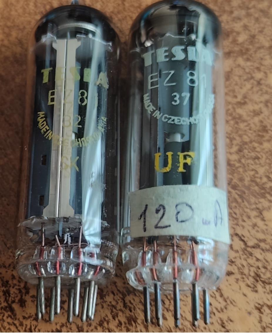

Подскажите, а вот не копчёный, а серебристый налет напротив окон в анодах ламп, ну скажем кенотронов, это показатель бушности? Возможно это касается и других ламп тоже? Фото для примера.
эти дампы рфт, за 20 с лишним лет не  видел с налетом, да и надписи на них желтые должны быть а не потемневшие

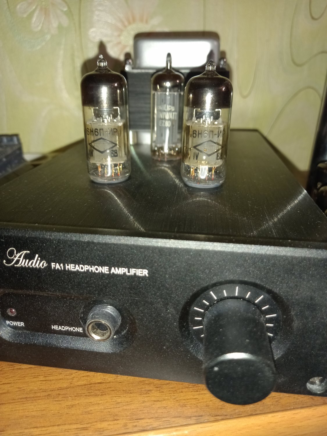

Мой мопед хех , узнаю , и подтверждаю - лампы совершенно новые , без использования  !!! Была чутка начатая  заводская коробка с ячейками . Лампы с заводской тренировкой , ни больше и не меньше  , их делали специально  для аппаратуры / приборов  , работающей  в тяжелой техногенной зоне , включая и радиационное заражение , проше говоря лампы делались для войны .Аноды у них в 2-2.5 раза больше по площади , в отличии от обычных классических 6н6п , и  в эмиссию катодов вложена наработка  не мене 3000 часов . В  ламповой звуковой технике лампы показали прекрасные результаты . У меня 6н6п-ир , только Саратовские 1968 года  поют  в усилителе для наушников . Ну вроде все повествовал белому свету что знал .
6н6п-ИР ( И - способность лампы работать в повышенном импульсном режиме , Р - способность лампы работать при повышенной радиации ).

Да , безусловно , кенотроны  стопятьсот % бэу , таких новых в природе не существует , ну и пошатала же их жизнь ((((( , но это не показатель , что они ,, выкинули башмаки ,,((( поставьте куда и проверьте , если живы и здоровы , то  наоборот , так сказать , все прогрето и выверенно временем , будут трудиться и дальше , просто работали долгое время не в паспортном номинальном  режиме . Кенотроны это так сказать ,,рабочая лошадка ,, , как впрочем и многие другие лампы , могут рассеивать мощность много больше паспортной , как пример тот же 5ц4с может работать с токами вместо 5ц3с , но только тут конечно вопрос времени сколько .
Вот вспомнил , на каком то радиотехническом форуме , читал , что в самых первых черно белых зомбоскопах типа Ленинград Т-2 , даже вместо штатных кенотронов , где возле панели на раме , была штамповка маркировки -6ц5с , стояли лампы 6н7с , и все работало как надо и даже с запасом по мощности итд  , распиновка у них полностью идентичная , и даже катоды в баллоне технологически соединены между собой . только управляемые сетки триодов висели в воздухе , как по звуковым свойствам , тогда этим ни кто не задавался  , если у кого стоит в усилителе , преде итд кенотрон 6ц5с , попробуйте вместо него семерку и сами сделаете выводы , лучше стало звучать или нет .

Вот абсолютно новые.
У  лампы , 6н6п той же, ресурс 3000 часов допустим .  500ч (условно ) на стартап ( приработка, отбраковка) , последние 500 ч  (условно) начинает падать анодный ток , звук становится (если слух позволяет ) более сдержанный , вялый ... .  В середине -   2000ч  здорой жизни , где определить точку времени практически невозможно.   Но косвенно судят по состоянию геттера (поглотитель остаточных газов) . У много работавшей лампы он теряет монотонносталистый или темный цвет , у 6н6п появляются белесые круги , видны характерные отваливания этого покрытия . Но NOS лампах  такого я не встречал. https://forum.xumuk.ru/topic/138899-геттер-электровакуумной-лампы/

В ТВ Ленинград Т2 сроду не применялись ни 6ц5с, ни 6н7с и выштампованл ничего такого не было. Только 5ц4с без вариантов.
Цоколёвка не совсем совпадает, поэтому втыкание 6н7 вместо 6ц5с может сработать, может не сработать, выгорит сетка 6н7.
