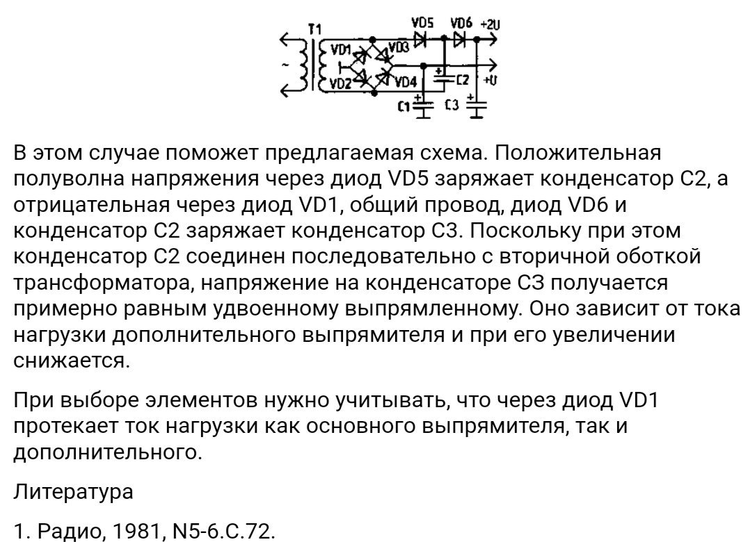

Путём изменения включения диода и полярности конденсаторов (при необходимости) возможно получить прибавку к питанию предварительного каскада?
для удвоенного напряжения
Это понятно, но не всегда надо "удвоенное" напряжение. Например УМ питается от 400в, а драйвер желательно запитатьот 500-600в (например 6Н7С). От удвоения получим под 800в, явно "лишки".
Правда тут ещё надо учитывать "аппетит" предварительного каскада - одно дело 6Н2П, другое 6Н7С или 6П9.
Вот и ищится компромисс, чтобы "дёшево и сердито":smile-03:
А вообще-то на питании не стоит экономить - дороже встанет.:smile-06:

если дешево и сердито ( и очень просто) берем маленький трансик , делаем БП на 100 вольт и прибавляем к существующему анодному

В 16.02.2026 в 06:14, arcev сказал:
На 220/6 вольт и включаем его инверсно. Запитать можно от накальной обмотки. У многих ,,малышей,, сетевая 120 +120. Можно использовать для Uсм. L и R каналов мощных оконечников. Общее 240 вольт можно удвоить или утроить, получим напряжение для питания предварительного ус-ля. Часто делаю именно так.
Прямо с языка сняли .Полно с разборок дежурных трансф. и от адаптеров . Вкл. его наоборот и напр - получаем . всегда так делаю.
10 часов назад, Anatolii сказал:
всегда так делаю.
Если позволяют габариты. А если нет места?
Специально куплены несколько маленьких сетевых  трансформаторов на разное напряжение, для организации смещения, например.
