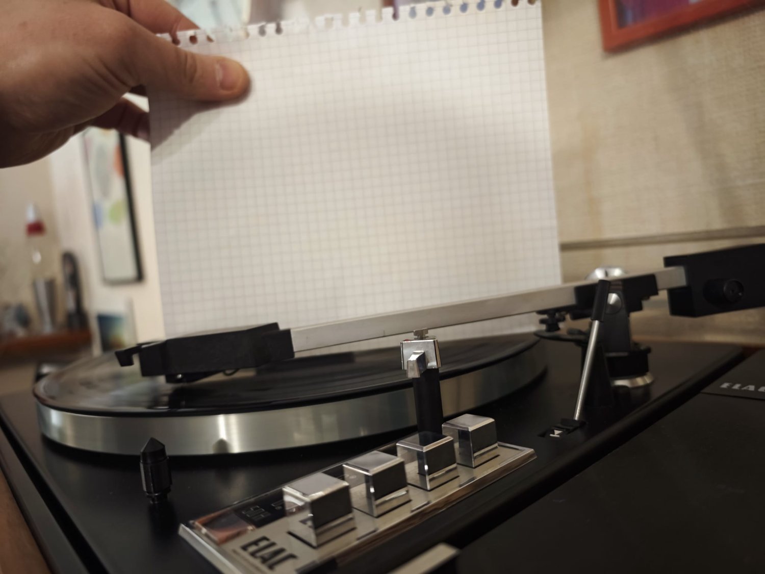

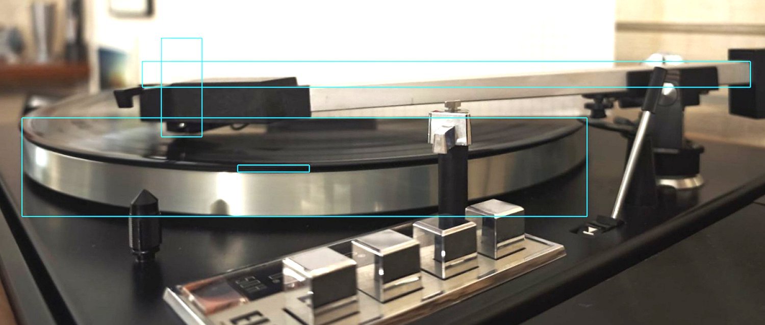

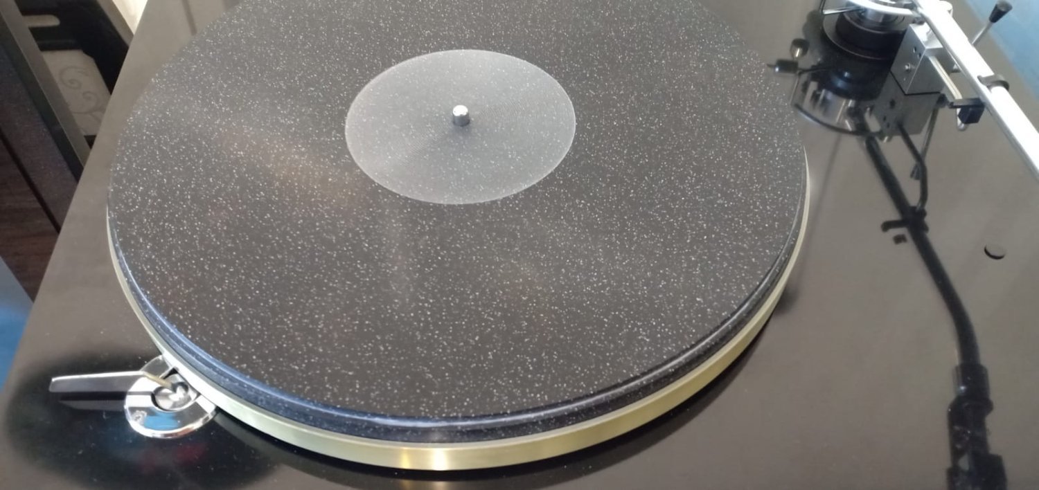

как понимаю у таких и подобных ченджер проигрывателй тонарм опущен на первой пластинке, и игла имеет куда большей угол SRA захода в дорожку чем 92С. Ченджер меня не интересует, может кто то сталкивался что делать? Подложить под резиновый мат 2-3 пластинки? Под головку проставки?
1 час назад, Сергей А сказал:
Стойку тонарма новую? Пониже.
Пролистал инструкцию и не нашел как ниже стойку тонарма...может есть еще какие инструкции? Или вы имеете ввиду новый тонарм ? ;)) здесь кайф что полный автомат, иголочка сама на первый трек становитться и автостоп и возврат. Т.е Полный кайф. Я на дюалях вырос, поэтому элак этот посоветовал брату
Новую такую же начертить и заказать. Делали механики прежние должны остаться , ну может ось укоротить.
Прежняя в любом случае останется целой. Если что.
не, это перебор, у меня куча не законченных проектов, еще не хватало и этот не мой проигрыватель тюнинговать. Мах мат может из акрила вырезать и опуститиь головку через проставку... хотя посмотрю вашу идею и что там за стойка
Тяжелый диск может и не потянуть нормально. А стойку может можно и в 3Д печати заказать. Насколько она там должна быть прочная надо оценить. По крайней мере для пробы .
Про 3D кстати интересно может получиться. И диск можно увеличить , или вообще новый заказать , на сколько фантазии хватит ,многоугольный например. :)
Я бы Вам предложил действительно проставку под коврик диска на 3d печать заказать, вес будет небольшим, можно напечатать несколько вариантов, разной высоты. В середине проставки можно сделать вырезы любой формы для снижения веса. Главное что бы центральной направляющий оси диска высоты хватило.
Мне кажется тут все нормально... Ничего не нужно дорабатывать... Если смотреть на сам контиливер, то видно что он расположен под углом относительно пластинки и нет параллельности поэтому... НО!!! Если посмотреть на саму головку в шелле... То видно что основание головки параллельно пластинке... Шелл довольно массивный, видимо головка внутри крепится под противоположным углом относительно угла контиливера...
Ну мне так кажется... Могу ошибаться конечно... Ну и главный аргумент, производитель не дурак же... 😂
Если это чейнджер, значит ось диска достаточно длинная, пару пластинок, никчёмных, и мат сверху - и золотой ключик у нас в кармане!))...

Благодарю господа, на взгляд не 92С заход иглы а каких 100С. Положу пару пластинок под мат. И да, это один из лучших столов, а тонарм ..хм, автомат это супер круто ;))

30 минут назад, Agats сказал:
Где найти идеально ровные эти 2 пластинки...
И по фото очень сложно судить, но если автомат рассчитан на 10 пластинок, самый верный угол скорее всего будет на 5 подложенных . -5......0....+5
Да, я подумал, что пластинки возможно "играть" из за своей кривизны будут и скорей всего в фирме заказать  5мм акрил вырезать.

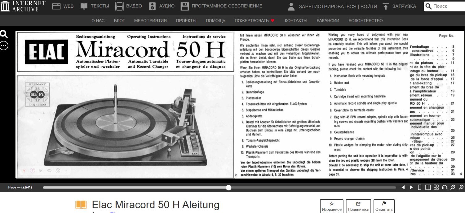

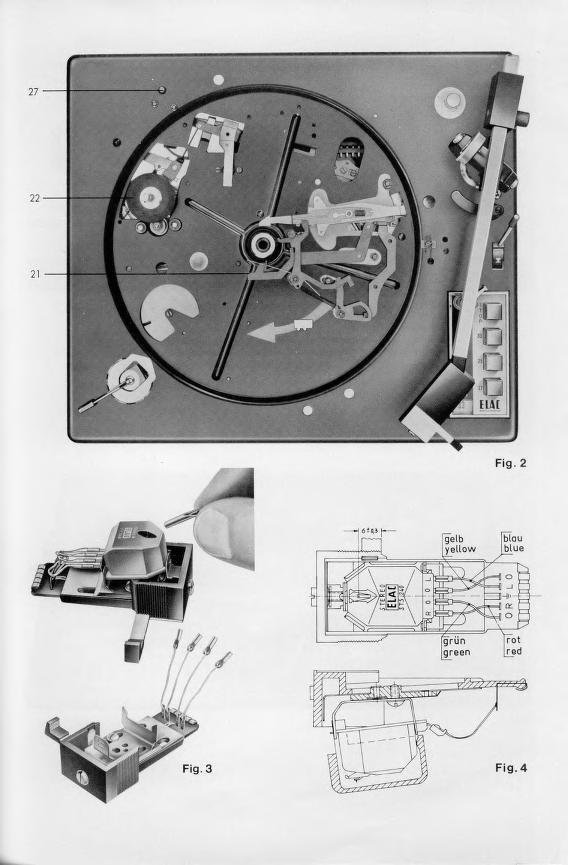

11 минут назад, Василий сказал:
Прежде чем что либо делать,ознакомьтесь всё же с мануалом:smile-11:

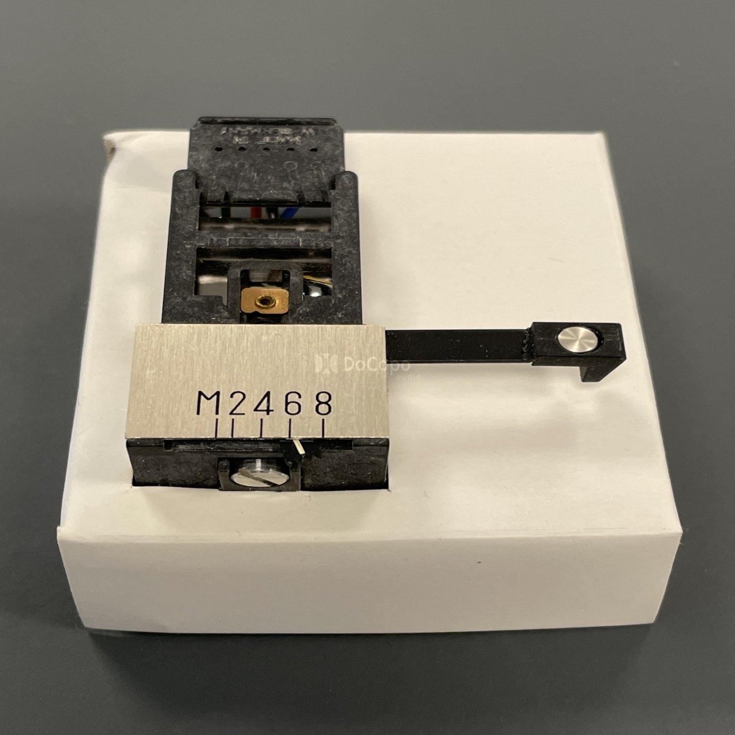

Василий, там другой картридж стоит, без наклона, есть картриджи у элака с регулировкой вта, но по слухам на базаре интернетном какие то они не очень. IMG_0698_large_default.thumb.jpg.11a4481ac4d2014f0510f6ec2bda9fd1.jpg
