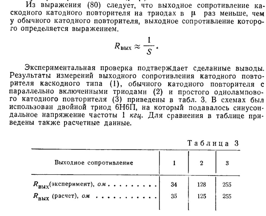

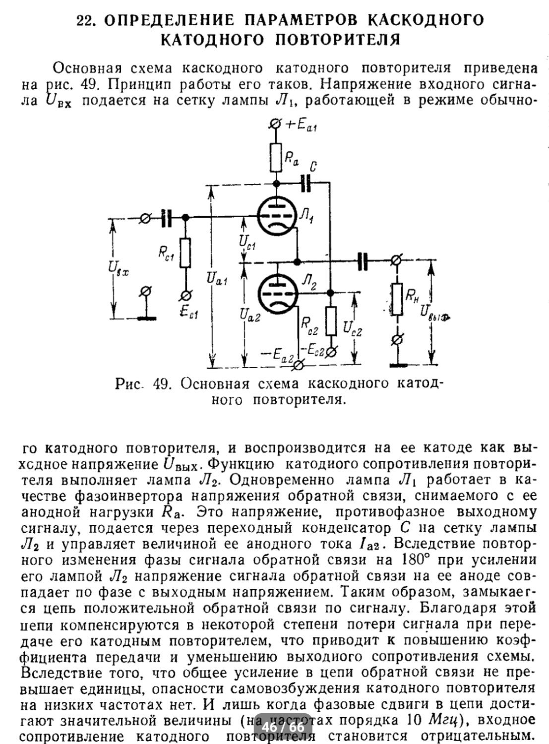

Если так, то вч динамик подключенный через ёмкость, помимо высоких частот будет издавать жуткий скрежет. В природу этого явления сильно вдаваться не хочу, потому как, кроме уменьшения R вых иных способов нет((

И всё же, пентодный безосник вещь! вот только тема акустики к нему не раскрыта или просто нигде не упоминается(( Если брать с фильтрами то играть будут все без исключения жутко. Для выходного под 50 ом, катушка НЧ фильтра просто отрезок провода, а ёмкость на пути смерти подобна. Получается только ширик?
