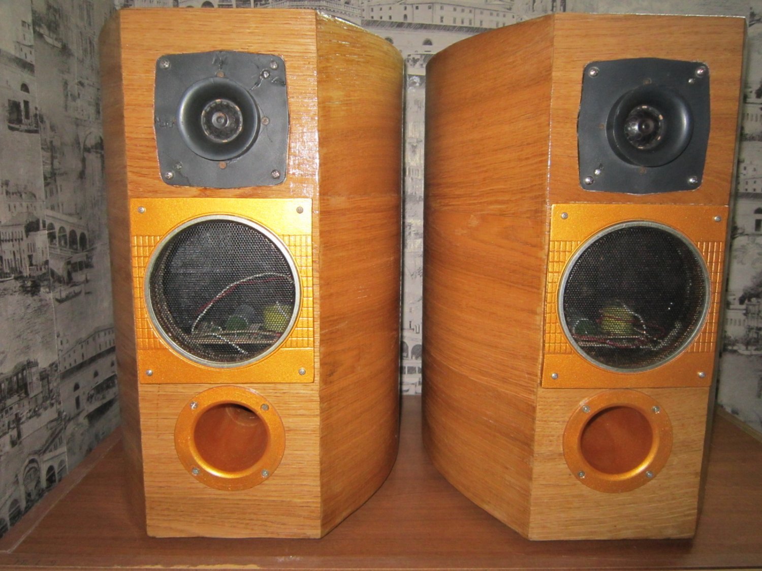

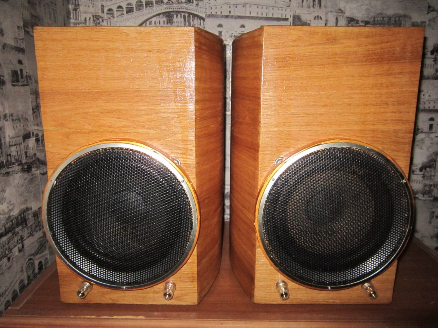

Уважаемы форумчане, нужно ли делать выемки под фланцы динамиков 6ГДВ-4-8  ВЧ ?  чтоб фланцы были вровень с передней панелью. Они будут в верху, будет ли польза от этого ?

 Я бы динамики прикрутил из нутри С верху снял фрезером  фаску типа малюсенького рупора. И внешний вид не портится, (я заметил, что внешний вид очень влияет на восприятие музыки если люди смотрят в упор, но это все субъективно). Делал раньше маленькие колонки и очень радовался звуку ( Ну сам же сделал, потом через месяц, как-то остывал) Сей час подогнали большие и прям я в панике, не знаю что делать, Хотя идеи уже появились.
2 часа назад, matss сказал:
У этих динамиков вровень с передней панелью должны быть не фланцы, а края рупорка-волновода. Они рассчитаны на крепление изнутри , а ступенька между краем фланца и краем рупорка как раз и предусмотрена под толщину передней панели или фальш панели.  Эта дудка уж точно торчать не должна. Не должна по замыслу создателей... а так то вообще пофиг как ставить, лучше звучать они всё равно не станут.
1 минуту назад, U.L.F. сказал:
Автор А.Петров написал в статье, что динамики должны стоять с наружной стороны.
Ну раз САМ А.Петров сказал, то конечно ставьте. :smile-29:
Шёпотом: А если честно... вообще непонятно как при современном изобилии можно тратить свой труд на повторение этого хлама из ж.Радио.
То что из динамиков продают сейчас на asalab стоит не дёшево, если по секрету у меня тоже нет таких денег.  Эта конструкция рассчитана и проверена автором, а для дома шкафы собирать я не буду, нет желания.
Как и написал в начале темы, после того, как доделаю, их заберёт себе мой зять с усилителем ZD-50, делается для него.

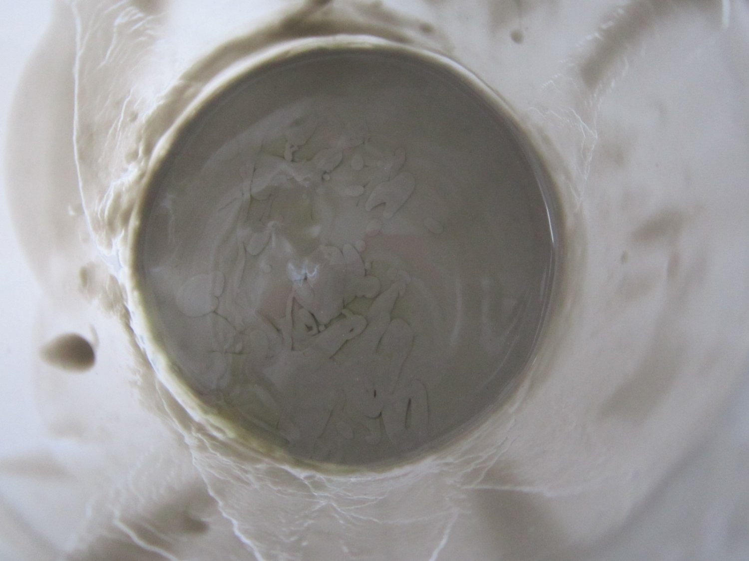

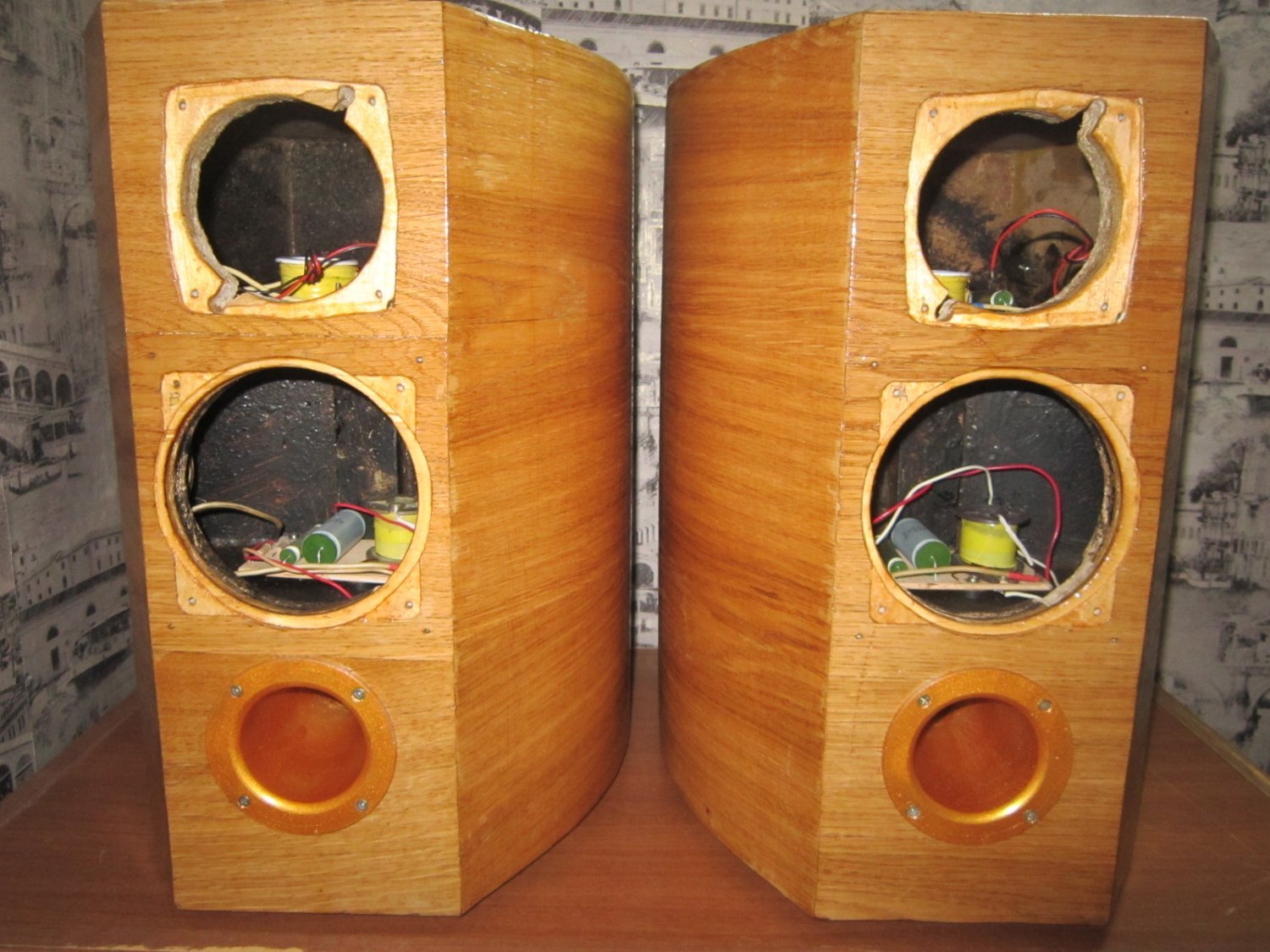

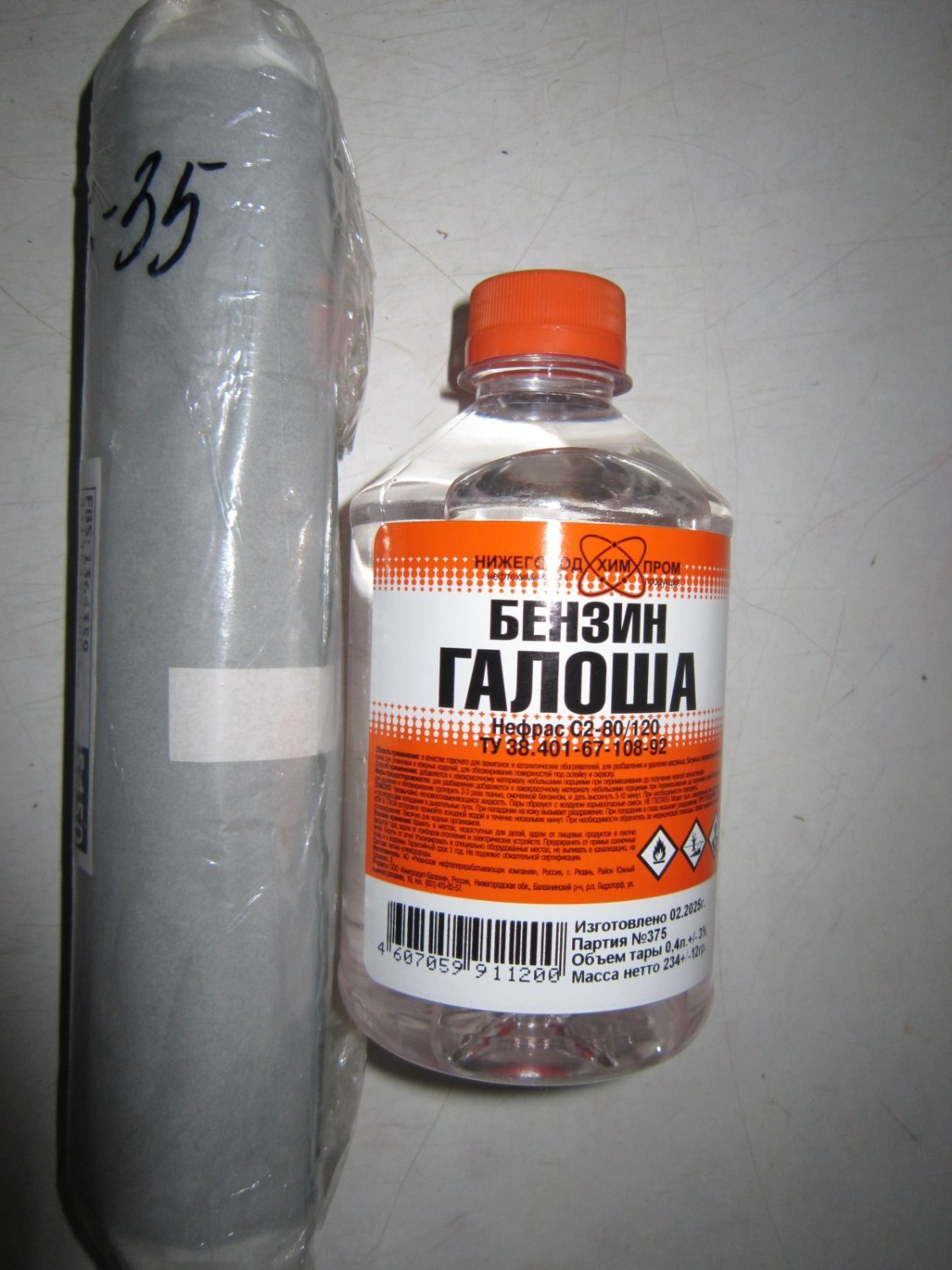

Собрал в корпуса кроме 5ГДШ-5-4, необходимо промазать часть верхнего подвеса диффузора мастикой Герлен. Окна СЧ динамиков после пропитки нужно заклеить войлоком.  Сетки на динамики поставил как защиту, так как у зятя кот и может продрать динамики.
Осталось под колонки сделать подставки, про них в другой теме я задавал вопросы.
Можно (даже нужно) этот героев растворить в бензине и дать отстояться. Через неделю-две наполнитель в виде глины выпадет в осадок. Сверху будет полиизобутилен, которым можно мазать подвес. Этот осадок в виде глины только лишний вес, пользы от него мало.

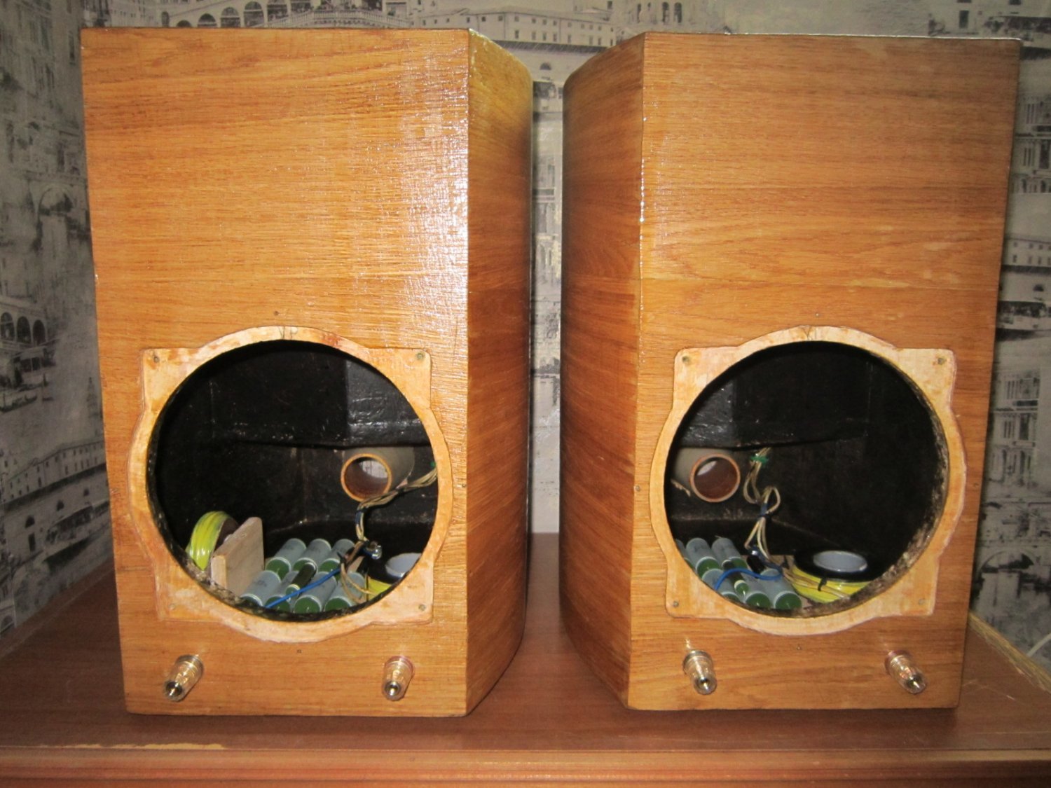

Басовый динамик дует назад,  а фазоинвертор вперед... :smile-06: Оригинальная  концепция конечно у этого Петрова... Объем не маловат для 10ГД-34 (или какой там клон этого динамика применен)? Там же ещё ведь наверное часть объема для 5ГДШ выделено? ИМХО, единственные конструкции , которые можно повторять на подобных динамиках( ну когда руки чешутся и динамики нашел в тумбочке, а выкинуть жалко), это "Кубики Салтыкова". :smile-55:
В 08.02.2026 в 19:17, AlexKorotov сказал:
5 дней он стоял в стеклянной банке и не оседает.  Густота как кисель, с маленькой кисточки лишь маленькая капля.  Сегодня я промазал в один слой часть верхнего подвеса диффузора 5ГДШ-5-4.  Впитывается сразу, думаю в один слой пока достаточно.  Чуть подсохнет, нужно будет заклеить войлоком окна динамиков, а сам бокс СЧ обклеить на одну треть ватой или синтепоном.
1 час назад, matss сказал:
Я уже не помню, сколько нужно отстаивать. Ок недели точно, а может и больше. Это так давно было... Делал я подвесы для пирлесс1200, из поролона, в форме, лет 30 назад. Их  и мазал.

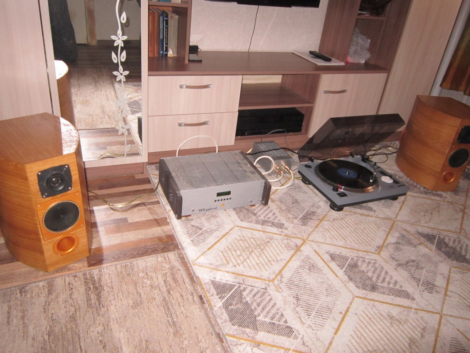

Доделал, пока слушал без подставок с усилителями ZD-50 и YES gybrid.   Звучание меня вполне устраивает, не напрягает, зять их заберёт на пмж как доделаю под них подставки.
В начале темы я выкладывал статью из журнала Радио, то что он написал в самом начале я с ним по большей части согласен почему он пришёл к такой конструкции акустической системы.  В самом конце статьи он поделился звучанием этих АС, тут я тоже с ним во многом согласен.

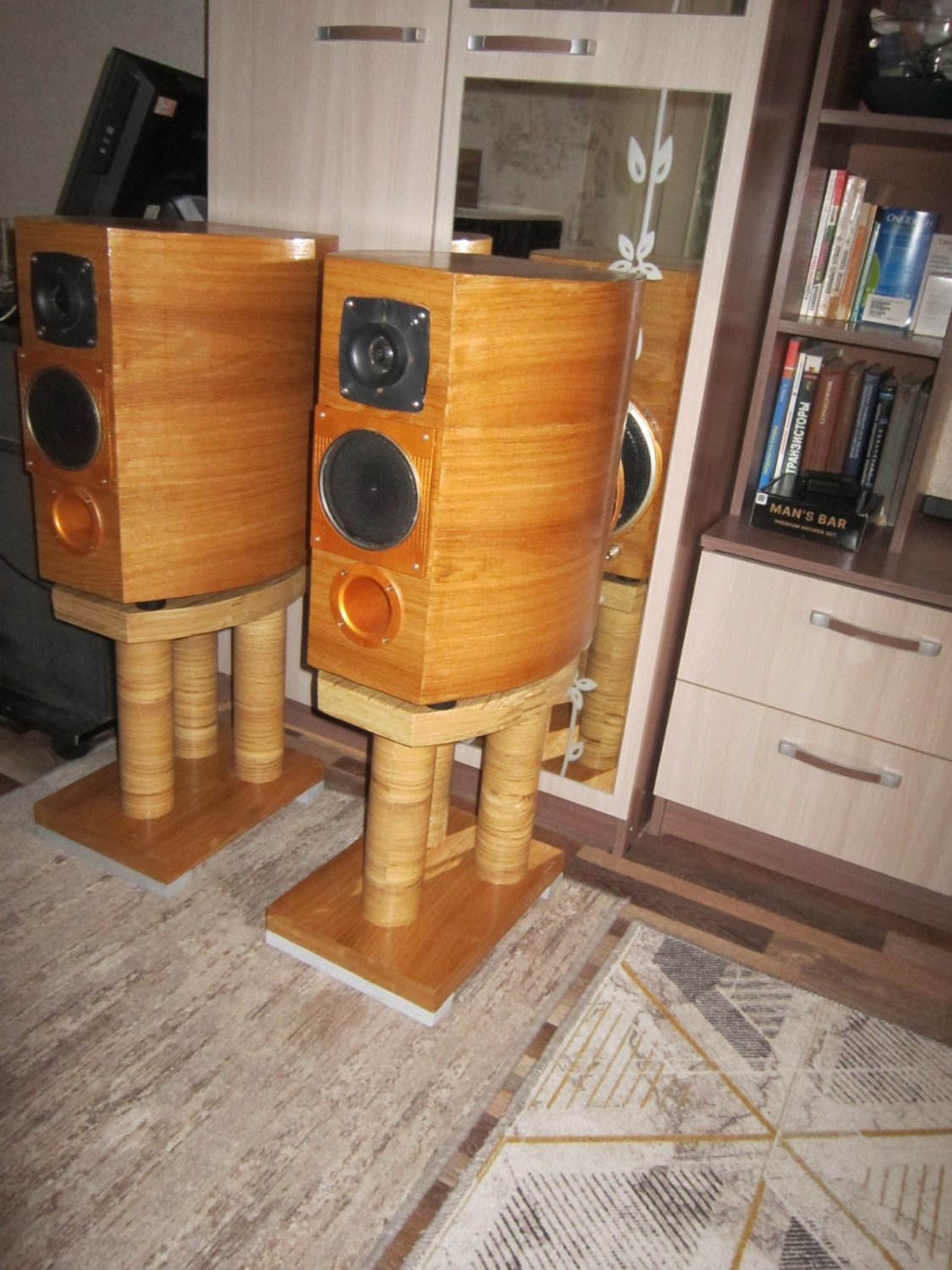

Доделал подставки для АС.  Цветовой оттенок плёнки самоклейки Дуб ривьера отличается от шпона Дуб европейский.
На подставках звук лучше, детализация инструментов, вокал и глубина сцены прослушиваются очень хорошо. Появилось много мелочей на грамзаписях которые было слышно не очень хорошо.  На фото АС с усилителем ZD-50 которые будут с ним работать и дальше у другого человека.  По поводу расположения НЧ динамиков с тыльной стороны, НЧ замечательно звучат, что бас, что барабаны, СЧ и ВЧ тоже хорошо звучат.  Время потратил не зря.
21 час назад, matss сказал:
  Может не стоило, добиваться одинаковости в цвете и тоне элементов конструкции стойки..?
 Вот на заднем плане у Вас мебель, там сочетание светлых и темных поверхностей и выглядит как то, по веселей...
  И на мой взгляд, черная/темная труба фазоинвертора на лицевой панели, смотрелась бы более гармонично с  динамическими головками.
