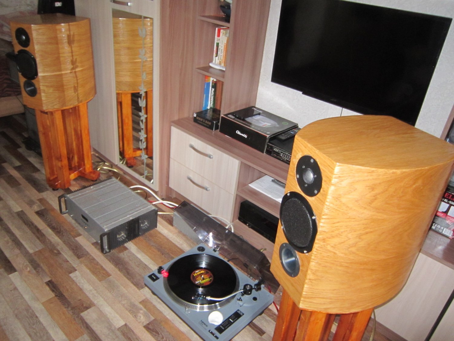

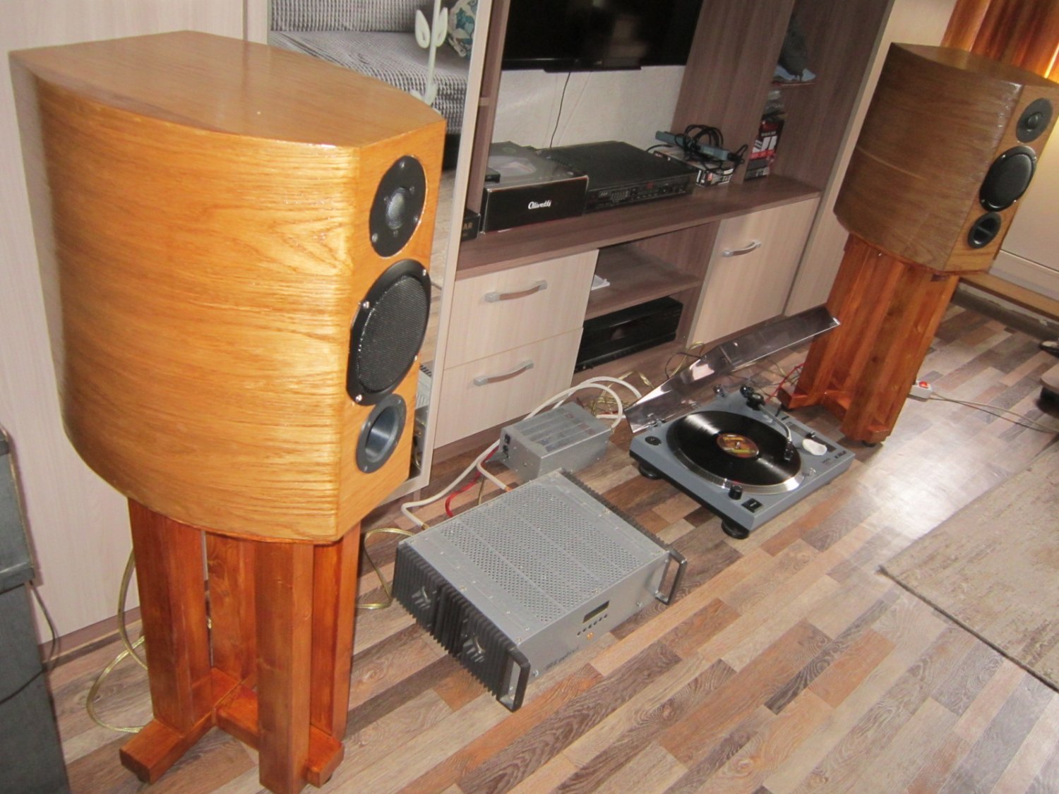

Вчера мой зять послушал это творение, ему понравилось звучание с усилителем ZD-50.  По поводу накладок на ВЧ динамики сказал что пусть лучше так будут.  Для меня главное что мой труд проделан на пользу и другому человеку понравилось.
Колонки переехали к своему хозяину на ПМЖ, так как они и делались для него.  Он подключил усилитель ZD-50 и колонки от своего ноутбука, Яндекс музыка - послушали несколько жанров исполнения в музыке, вроде всё отлично.

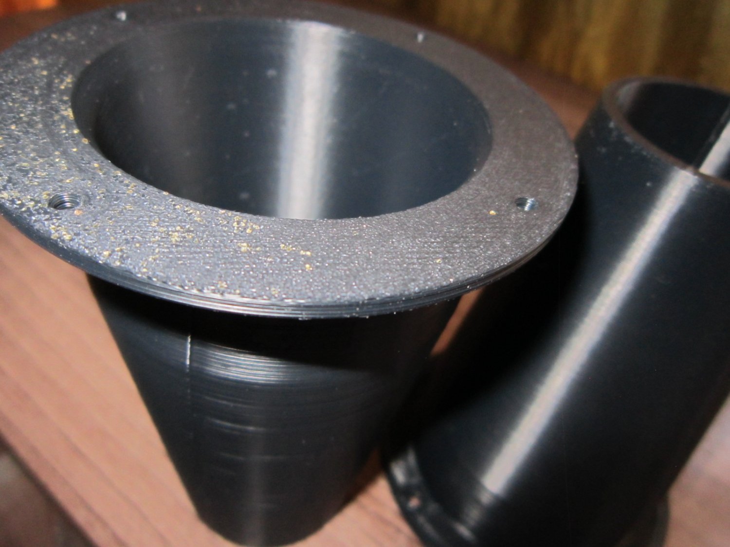

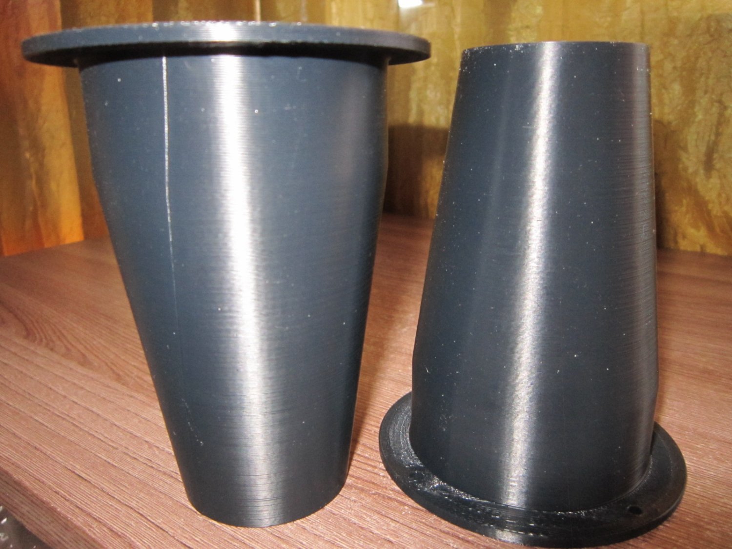

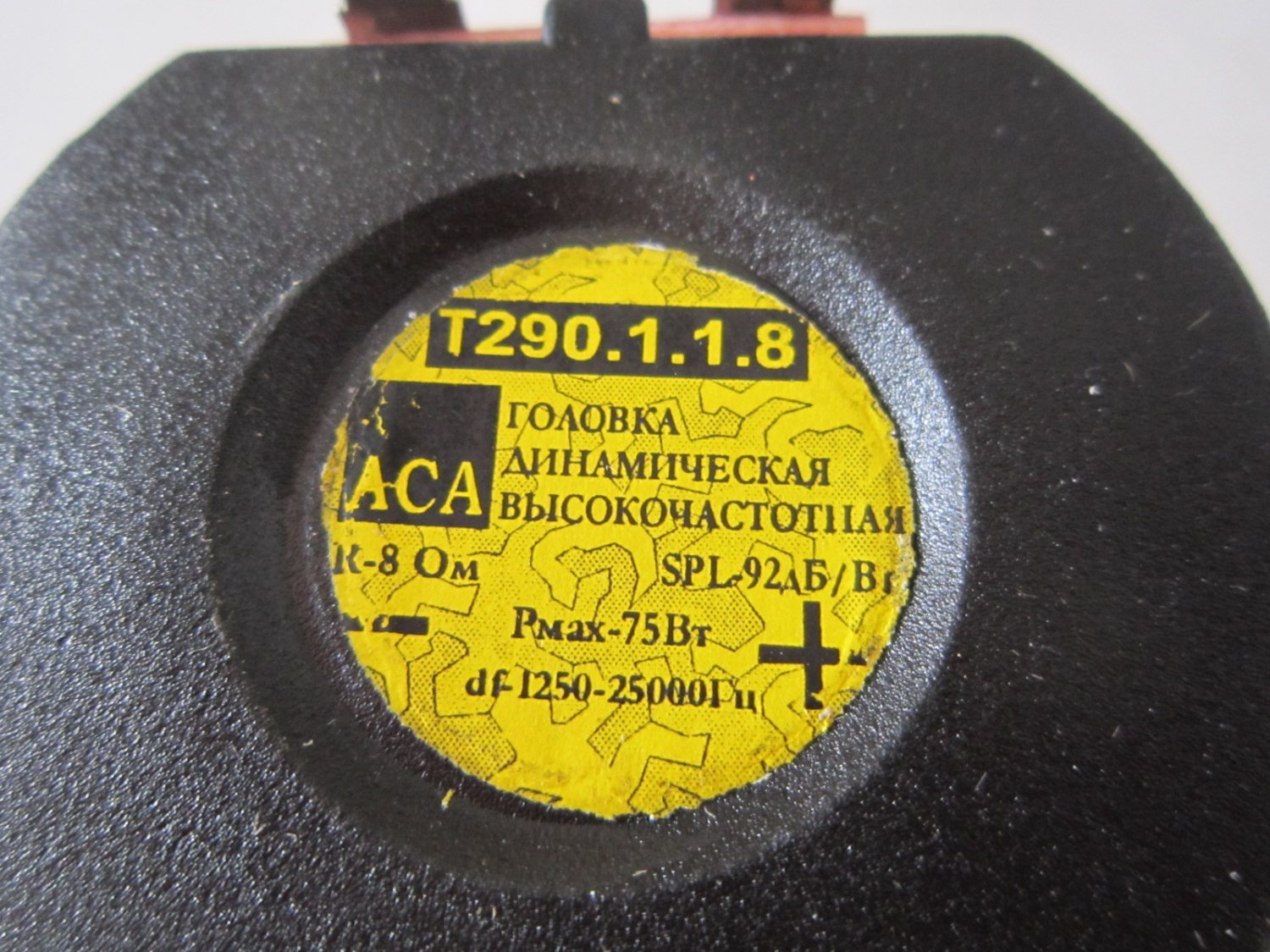

Напечатали мне их в 3D.  Для себя я решил ещё раз  собрать, больно мне их звук нравится.   Вместо динамиков ВЧ думаю применить Visaton DTW72, правда почитал отзывы, они разные, или Т290 1.1.8.   В СЧ станутся 5ГДШ-5-4.   Начал не спеша собирать для корпуса детали, динамиков ещё нет.

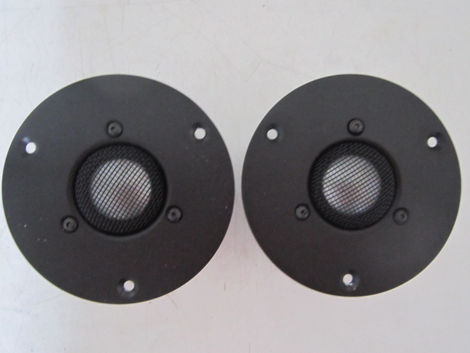

Купил для этой АС ВЧ динамики, в даташит характеристики немного отличаются от тех что на самих динамиках, больше схожие с Т290.8.

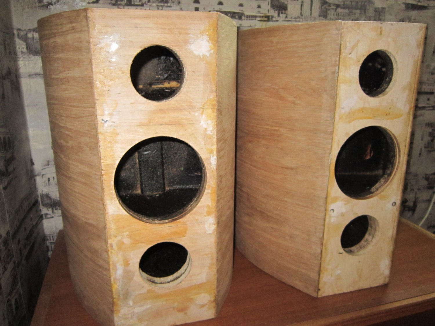

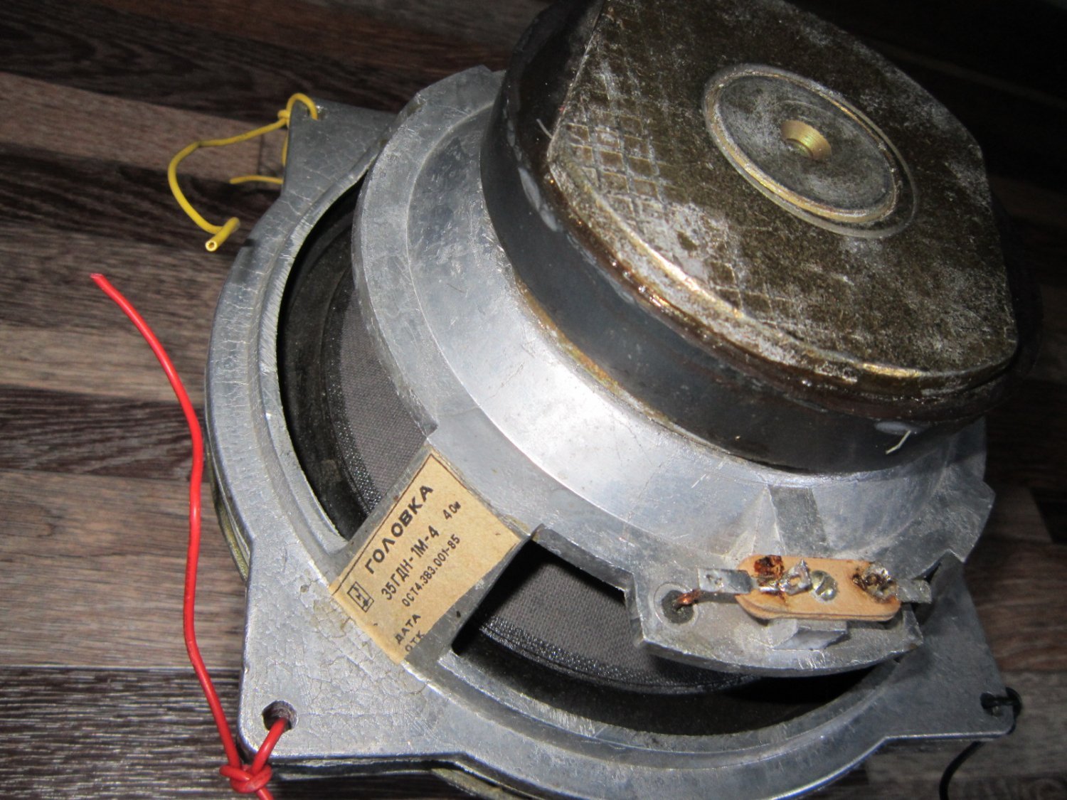

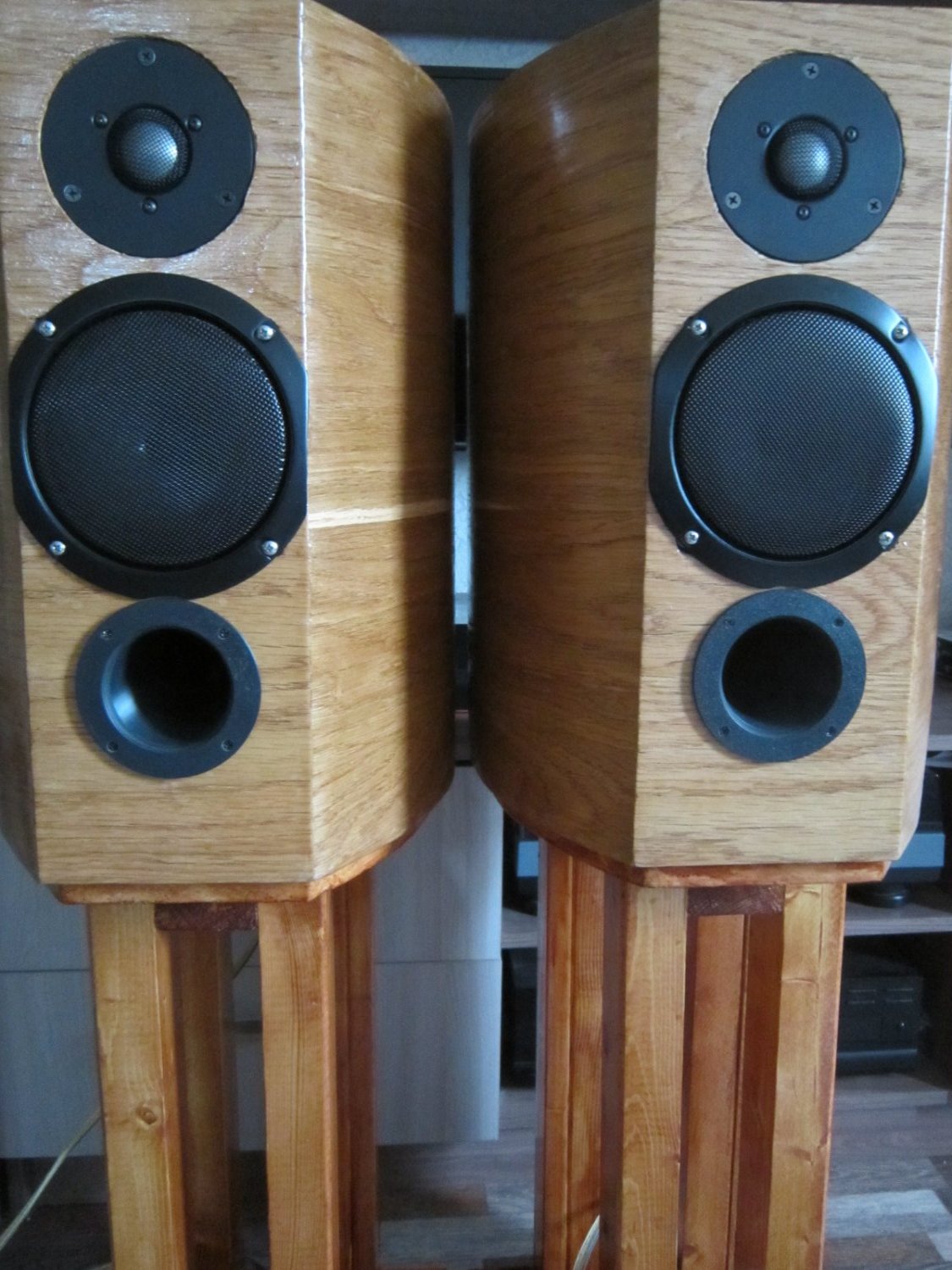

Начал шпонировать корпуса АС и не рассчитал сколько нужно шпона, в этот раз было 3 метра и ширина 120 мм, хватило на боковые стенки и 40 мм осталось. Заказал ещё 2 метра, должны привезти.  Работа с шпонированием пока затормозилась на неделю.  Динамики 35ГДН-1М-4 от 50АС-105  Романтика, производитель другой,  покупал на Авито.

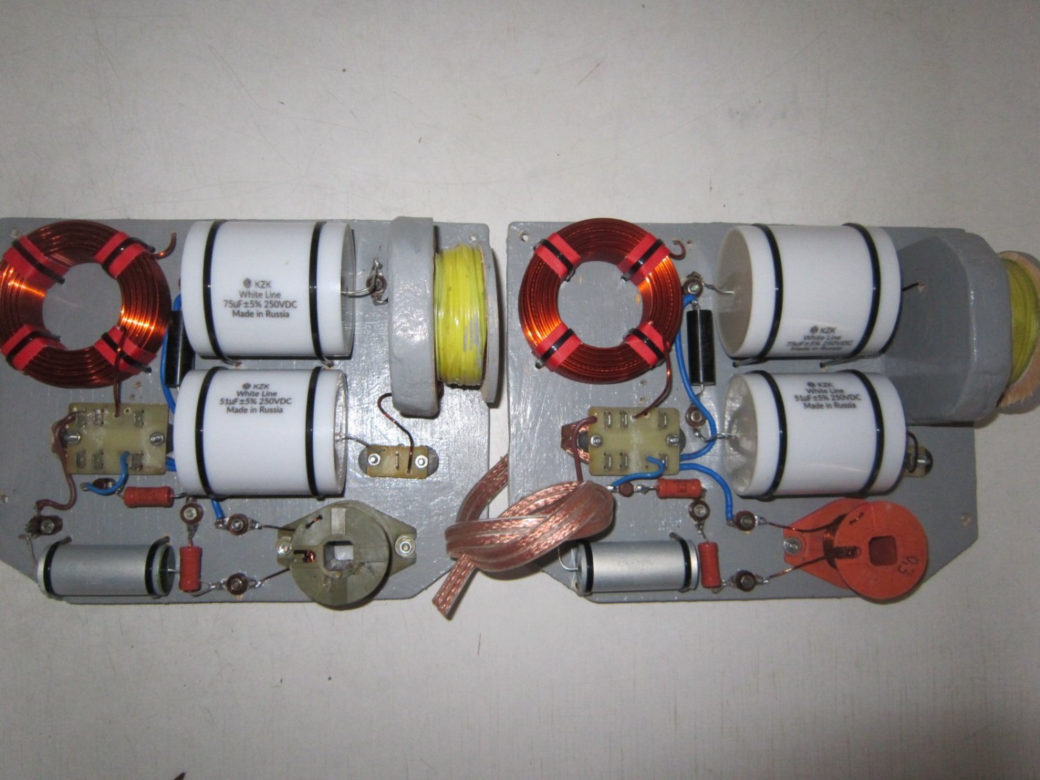

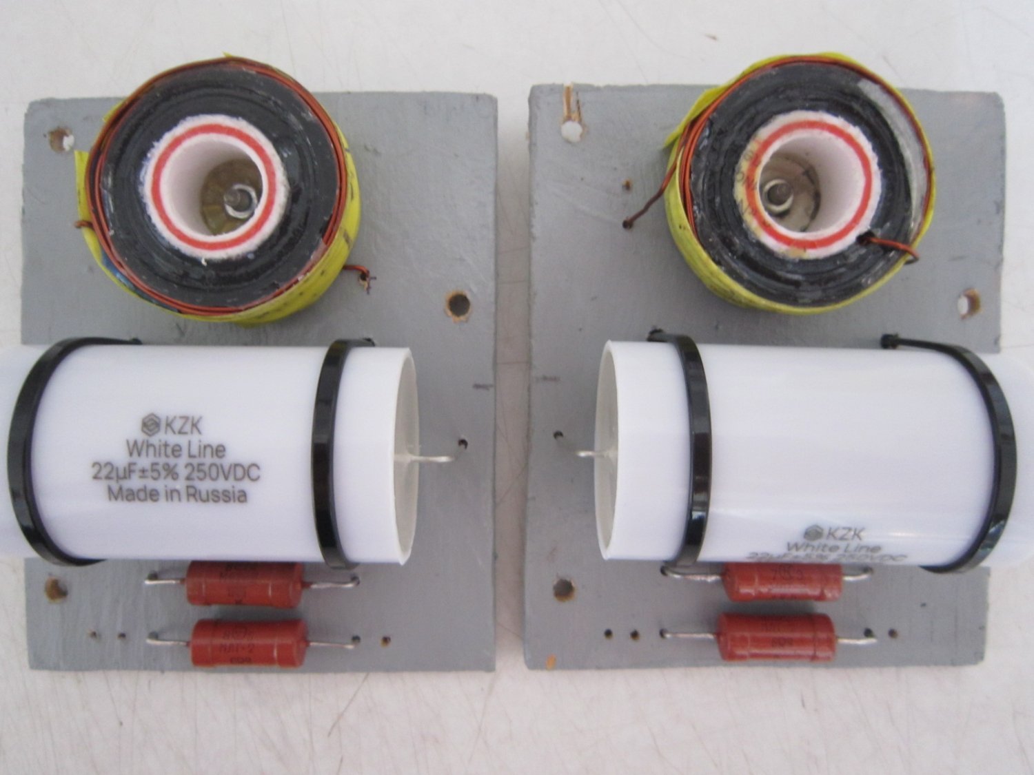

В разделительных полосовых фильтрах решил поставить конденсаторы КZК.

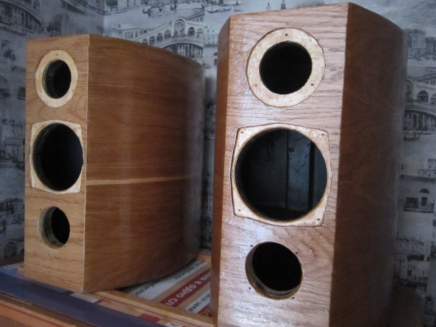

Немного ещё шлифану мелкой наждачной шкуркой, до этого наждачкой обрабатывал корпуса АС, потом покрытие лаком, пока выбираю лак чтоб цвет был без желтизны и просматривалась отчётливо структура дерева.  Шпон 0,6 мм.  Дуб европейский.  Работы с корпусом ещё есть мелкие нюансы которые доделываю.
После покрытия лаком "Престиж"   1 - го слоя когда высох, немного шлифанул мелкой наждачкой.  После 2 - го слоя лакировки дал просохнуть 24ч.  Потом 3 - й слой, жду когда высохнет - начну монтаж.
Фотографировал с телефона, качество фото конечно не очень.  Реально структура волокон смотрится красивей.

Посидел послушал грампластинки, всё нормально.  Остаётся мне согласится полностью о чём в конце статьи написал А.Петров.

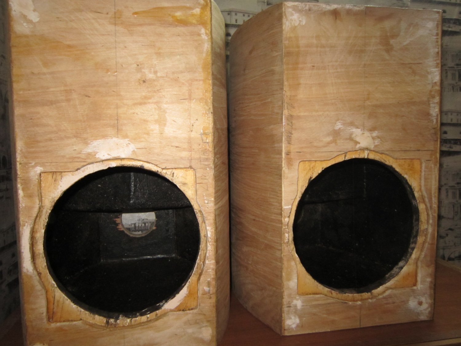

Внутренне пространство корпуса - боксы для НЧ,   СЧ,   ВЧ покрыты в два слоя мастикой Бикор.  Синтепон сложенный вчетверо положил лишь в бокс для СЧ.

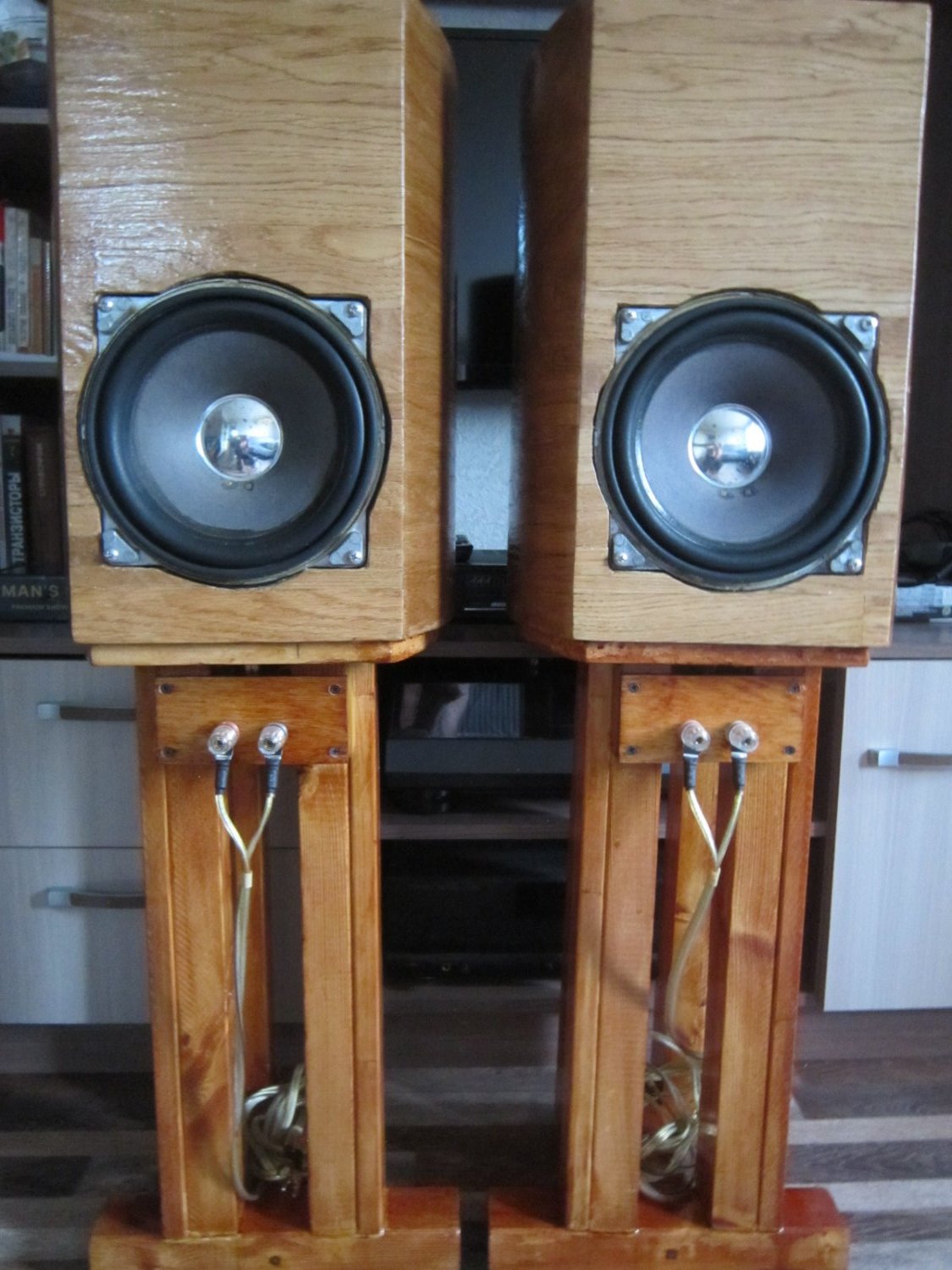

Резиновые ножки высотой 19 мм,   + высота табуреток 530 мм,    + высота корпуса АС 420 мм = общая высота 969 мм.   ВЧ динамики на высоте ушей слушателя, считаю нормально.  На диване посидел послушал музыку, всё комфортно.
Ещё хочу сделать защитные сетки для динамиков НЧ.
ДСП-18 мм,   ДВП-4,   5 мм  всё б.у.   Кое-какие размеры корпуса скорректировал.

Сам не особо слушаю классику, решил послушать Ф.Шопен и мне понравилось звучание этой грампластинки на моих колонках.
Ещё мне хочется написать по поводу сравнений конденсаторов К73-16 и KZK white line.     Правда это конечно если администратор посчитает нужным перенести это в отдел другой темы, тогда пусть будет так, как требуют правили форума.
В первых АС в полосовых фильтрах я применил К73-16, в других АС KZK white line.  Особой разницы я конечно не уловил.  Может быть наваждение, мне показалось что полипропилен чуть лучше, но для этого нужно мнение не только моё, а нескольких человек чтоб они высказали тоже своё мнение.

Из переписки с автором А.Петровым по поводу бокса для НЧ, он посоветовал мне положить вату, я положил в трое сложенный Синтепон на днище, в задней нижней части НЧ динамика и боковые стенки АС.  НЧ звучат хорошо.
