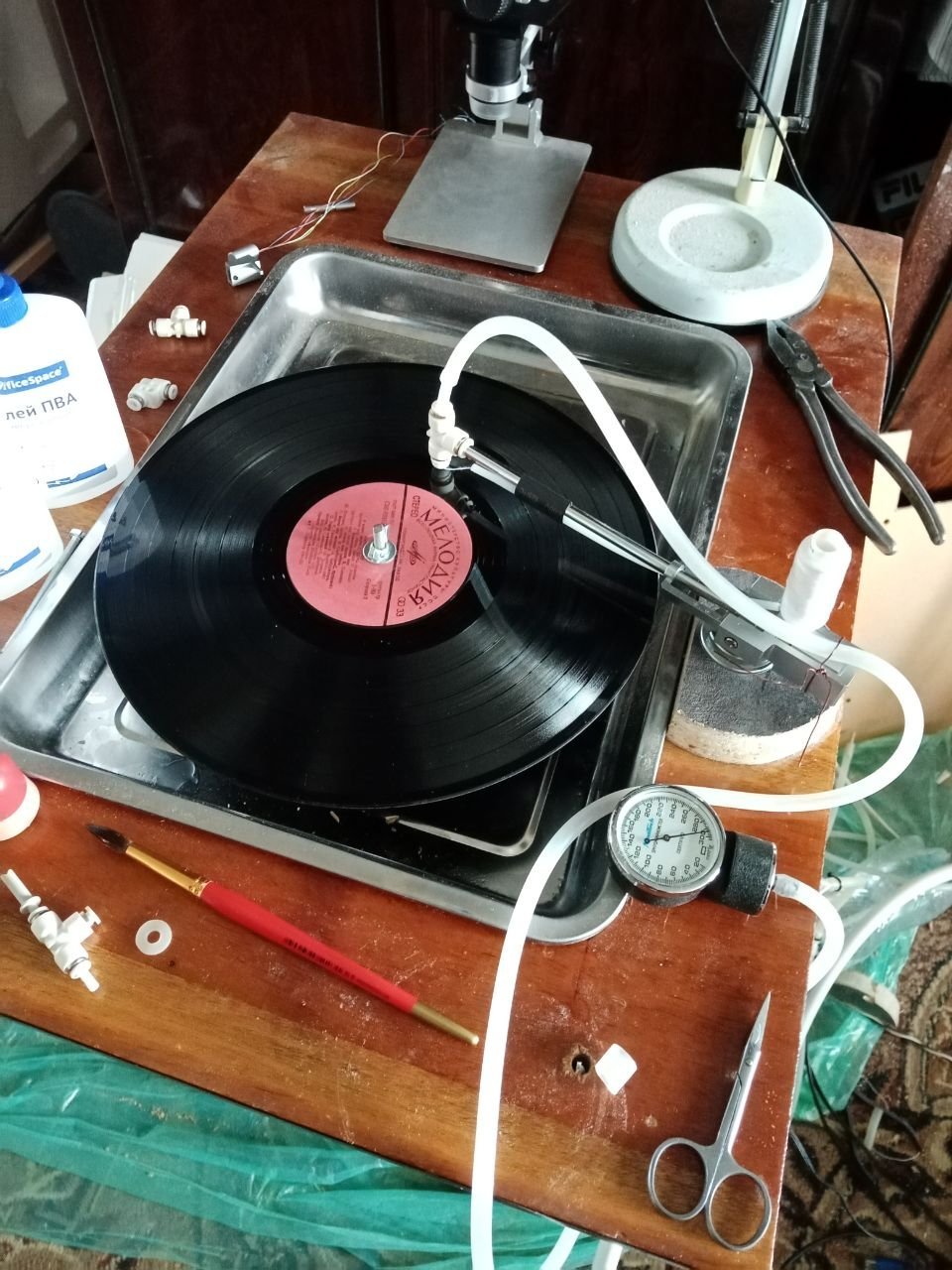

Такая даже фирменная работает отвратно, нужен точечный вакуумный контакт как в Лорикрафте для создания в месте контакта достаточного вакуума для отсоса грязи из канавок. Теперь можно изготовить такую незадорого.
Вот обзор.
Насос типа такого, оказался очень производительный, пришлось к нему еще и такой регулятор покупать.
Шпиндель крутится на регулируемом приводе кофемолки, снизу половинка зажима пластинки с резиновым уплотнителем для мойки, что везде продаются. Пофиксил косяк оригинальной мойки, чтобы мытую сторону не класть на грязный диск. Тонарм поворачивается вот таким приводом 0,083 об/мин. через магнитную муфту, как в оригинале.
Все никак не закончить, на очереди еще паровой бойлер и система очистки паром....
Кстати, чем плох более мощный насос?
Казалось бы, чем глубже разрежение, тем меньше жидкости остаётся на грампластинке...
Может и нет смысла воду особо высасывать, диспергент собирает пыль в комочки , которые затем проще удаляются щеткой или пылесосом тем же. Зачем спешить сушить .
Высушивает хорошо, сначала моющее средство для винила,потом дисциллированная вода. В моем первом сообщении видео прикреплено как это делается правильно.
Сильный вакуум создает опасность присосаться и поцарапать пластинку, мне выточили специальный наконечник, радиусом 10мм и с отверстием 2,5 мм из капролона, нитку тоже пока оставил, хотя, если использовать редуктор вакуумный, то наверное и она не нужна.
Мне тоже точили наконечник, только из фторопласта. Нитка все же нужна, она не дает присосаться к пластинке.

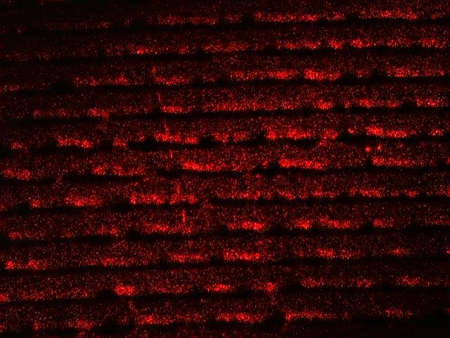

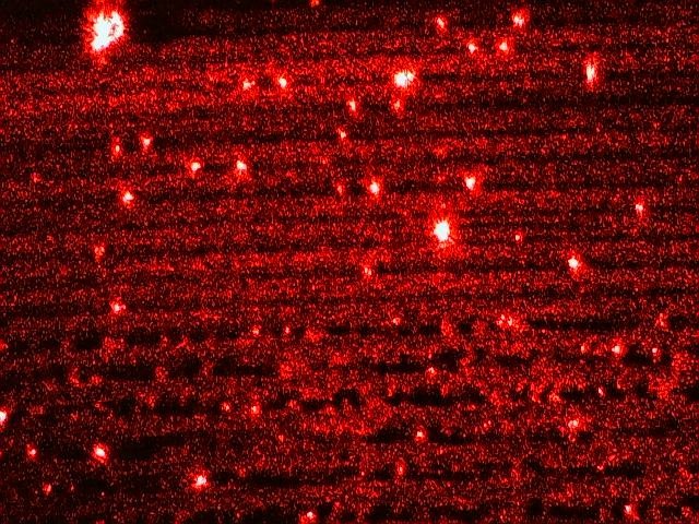

Вот фотки до и после мойки.
Светил сбоку лазером :)
И да, соратник приходил, послушали пластинку, потом помыли и послушали, ему очень не понравилось. сказал, мол. стало очень похоже на сидюк, ушел тот виниловый шарм вместе с песочком.:smile-03:
