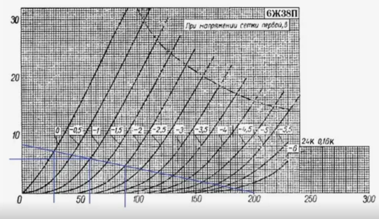

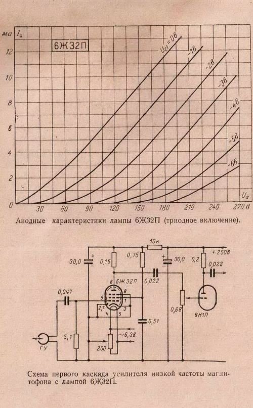

Нашёл ВАХ лампы 6ж38п в триодном включении
При выборе РТ в аноде 50 вольт требует смещение -0,5  ....- 1,5 вольта ...... Как бы из ламп этого поколения 6ж32п и 6ж49п - их можно включать при "0" смещении..... Меньше деталей в корпусе микрофона - можно поставить чуть более дорогие и более габаритные детали. Самые габаритные - это лампа, потом микрофонный трансформатор , потом конденсаторы, потом сопротивления.
Но можно использовать если , кому то очень эта лампа нравится.

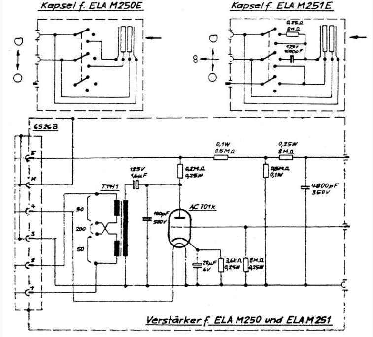

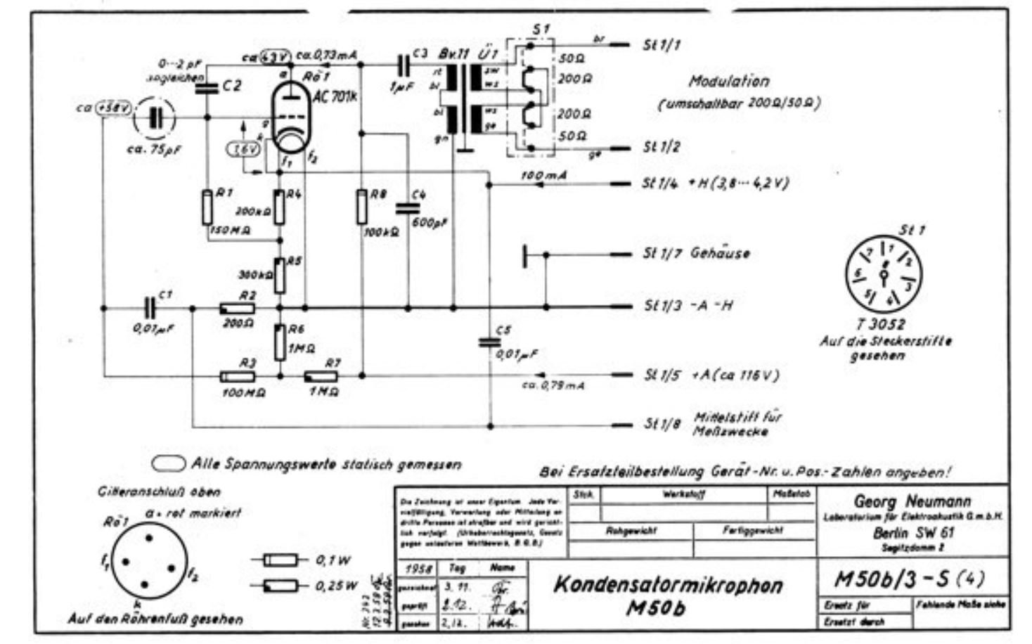

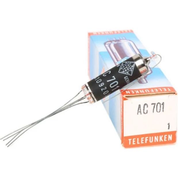

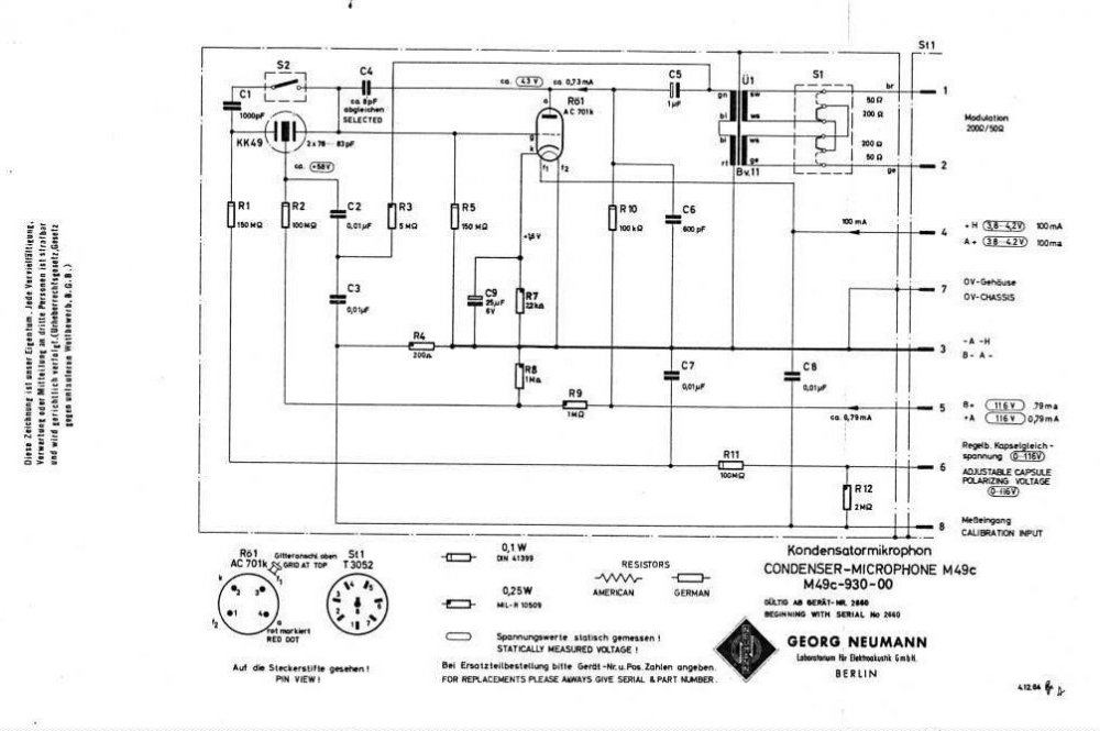

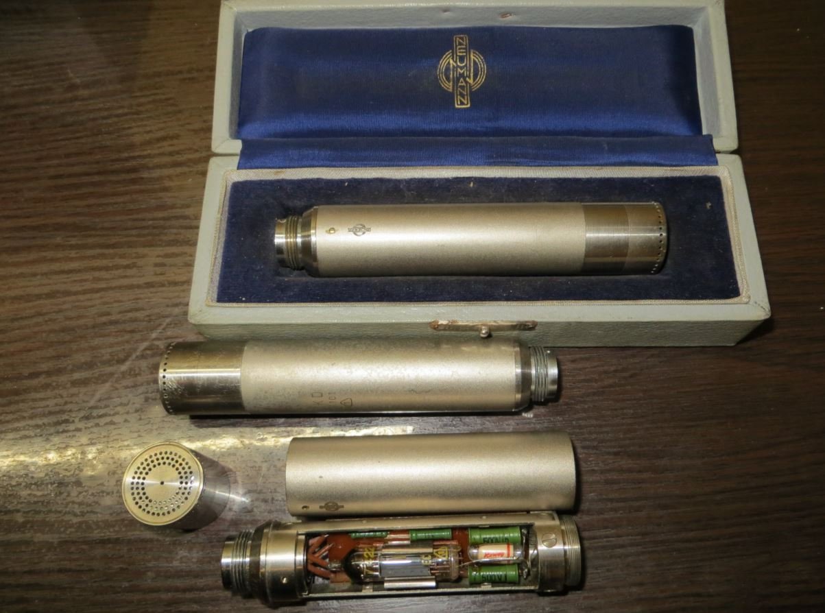

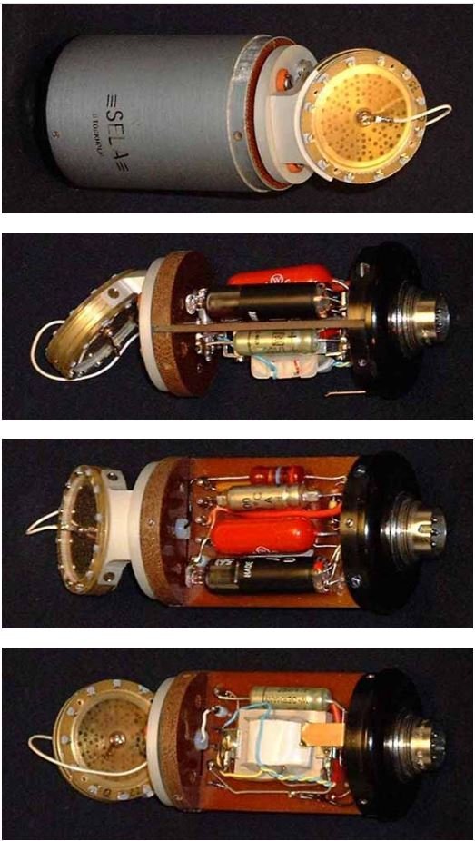

Мне как то старый приятель принёс два микрофона на лампе АС 701, оба уронили, причём видимо нераз.
У одного обрыв накала, у второго замыкание накал-катод. Платить за новые лампы по 20000 он не захотел, ибо это группа "Старый приятель" не особо популярна, и денег не в избытке, попросил сделать что бы работало. Места там совсем мало, пальчики не влезут, пробовал разные триоды серии Б. Дучше всех оказался 6С34А, и усиления достаточно, и искажений незаметно. Вобщем вполне.
1 час назад, Сергей Б сказал:
У вас фото тех микрофонов не осталось? было интересно посмотреть на потроха таких микрофонов.
Сейчас за них просят уже сильно дороже
У нас как в городе как то продавались AC701 марки VALVO за 5 т.р штука, но что то тогда жаба задавила по такой цене покупать..... Тем более в живую слышал микрофон на Телефункенах AC701 - что то меня не особо впечатлило......

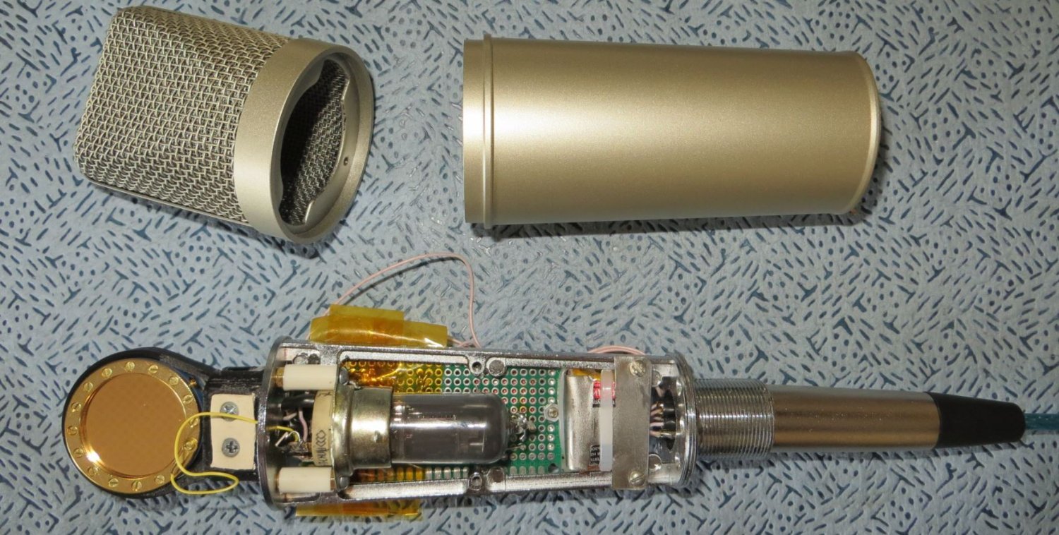

Поменял в микрофоне уже 4 лампы 6ж1п-ев и только 4 по счёту лампа стала нормально работать - уровень шумов почти такой же как и у других ламп на этом микрофоне по программе VA64.
Лампа 6ж1п-ев 70 г.в. логотип Ракета. Звук вполне хорош для микрофона..... Но 6ж4п всё равно больше нравится.
Шум в комнате на столе около компьютера - лампа 6ж1п-ев

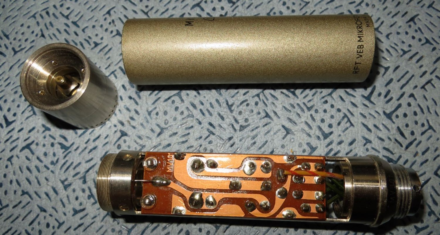

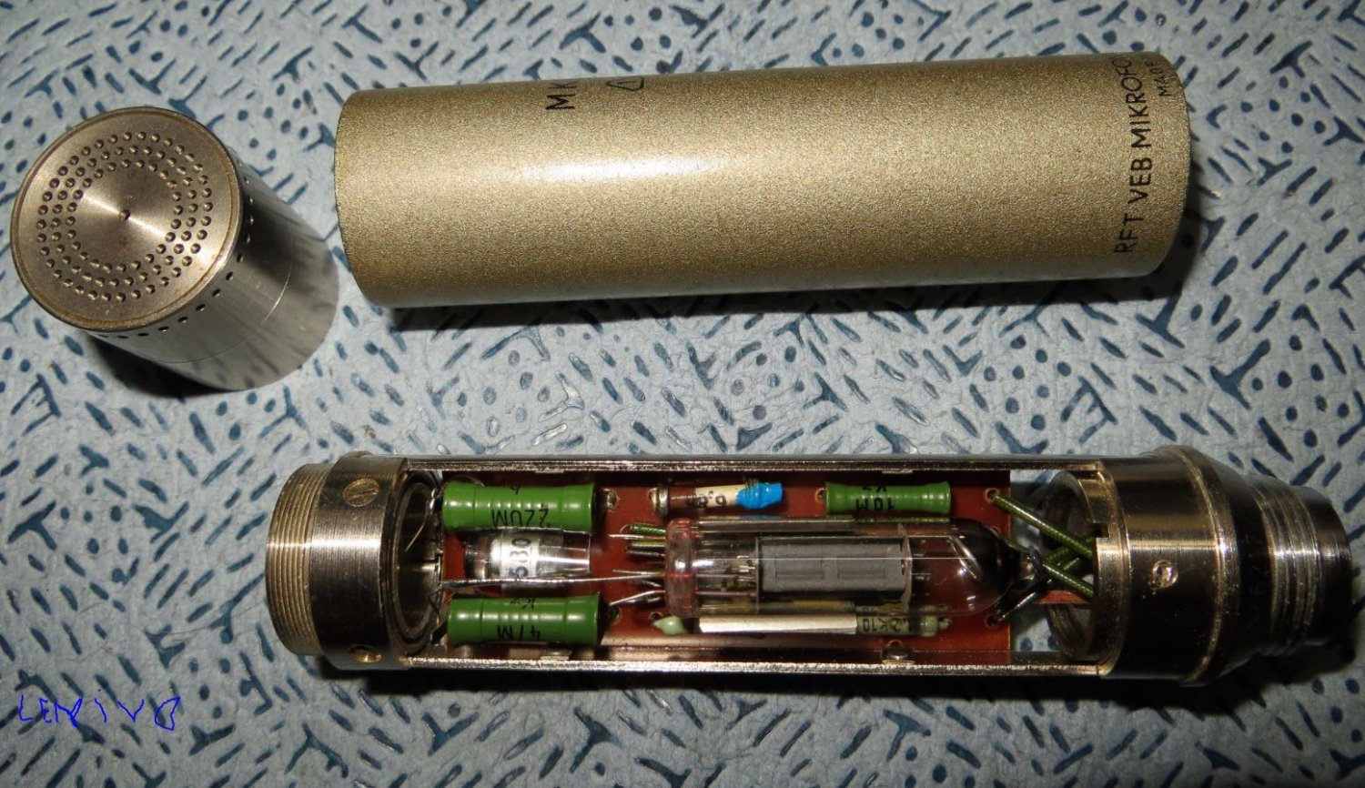

RFT VEB made in DDR
6 минут назад, S.Laptev сказал:
RFT VEB made in DDR

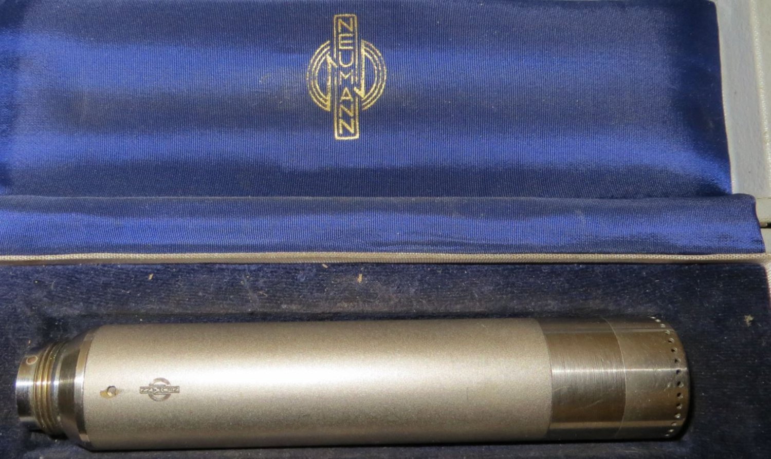

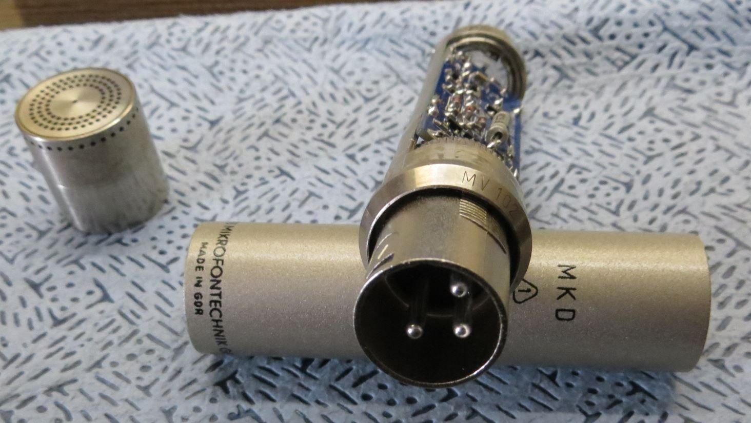

Завод Neumann в ГДР, когда закончился срок лицензионного соглашения переименовали в RFT VEB.
Более древние имеют логотип на корпусе NEUMANN, а более поздние RFT VEB, а модель одна и та же MV101.
Может быть не называть тогда его Нойманом, может быть поэтому он вам не понравился, что он в гдр сделан и он к тому же  измерительный?
Немецкий Нойман это совсем другая богатая история и не только микрофоны, а микрофонные усилители, корректоры, прочее оборудование, станки для нарезки винила, мониторы и т.д.
Не, не фотографировал. У меня сосед всю жизнь проработал в ГДРЗ, механиком по оборудованию, он говорил что микрофоны очень разные, есть для дикторов, новости читать, а есть эстрадные и измерительные, по цене отличаются даже не в 10 раз, а в десятки раз, возможно по этому и звук разный.
На нём написано NEUMANN и он немецкий. До раздела и после объединения Германии это был один концерн.

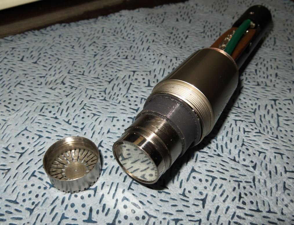

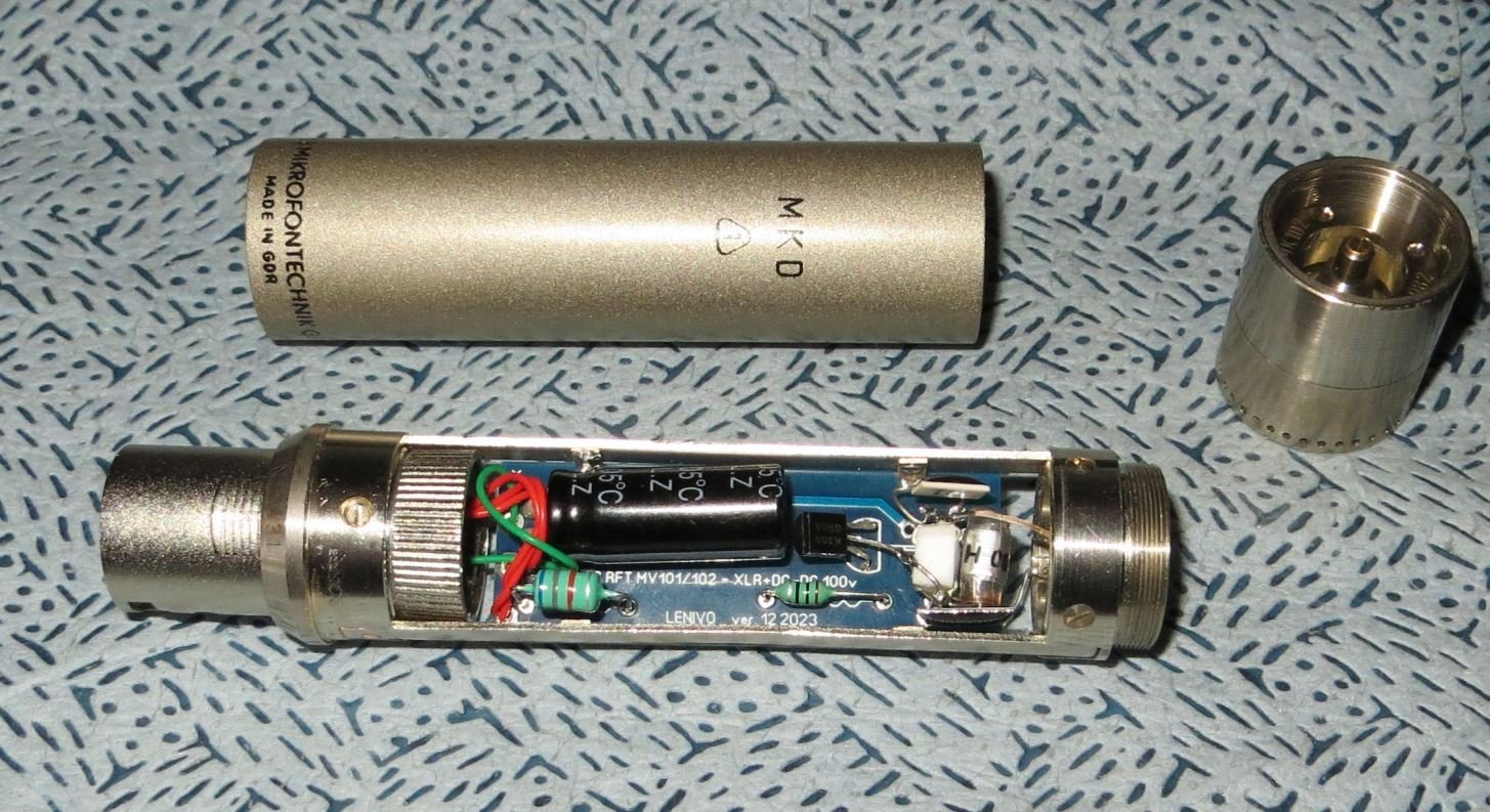

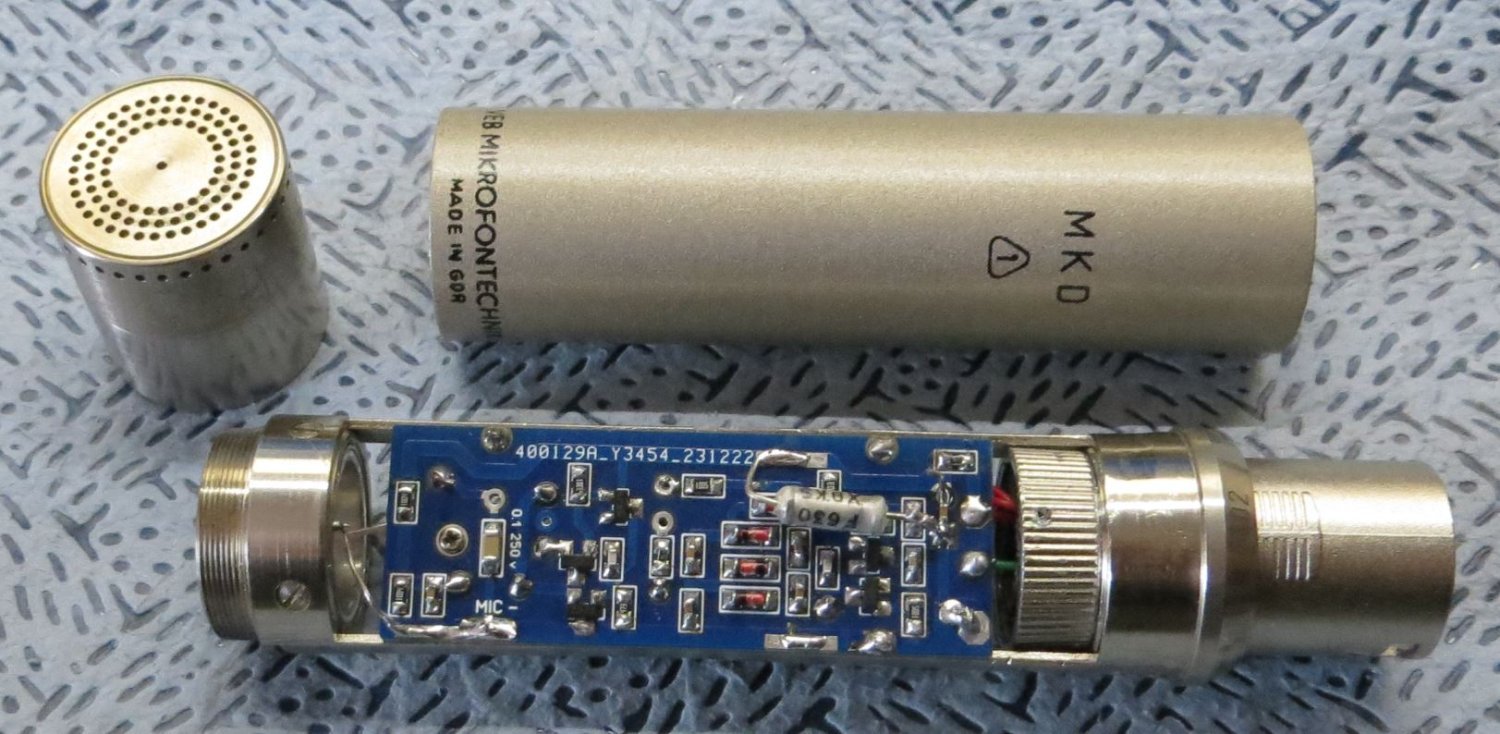

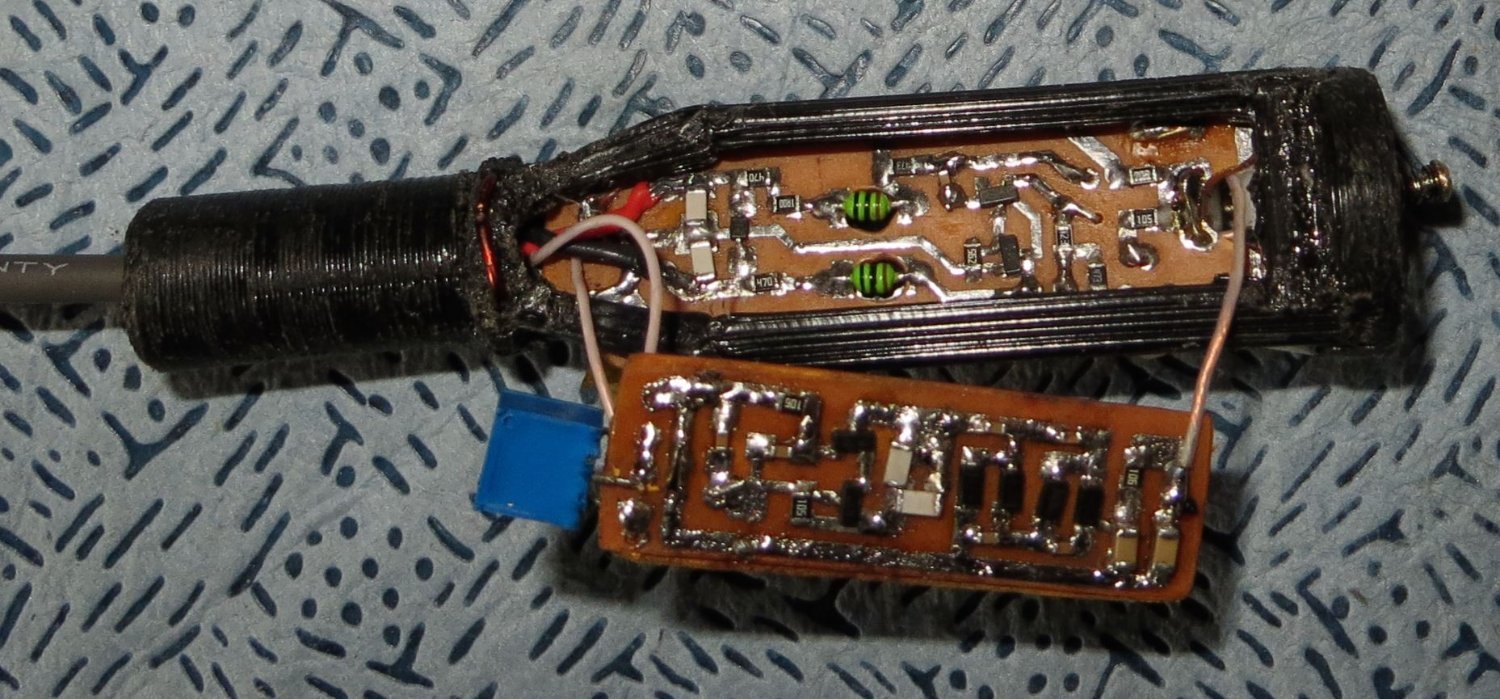

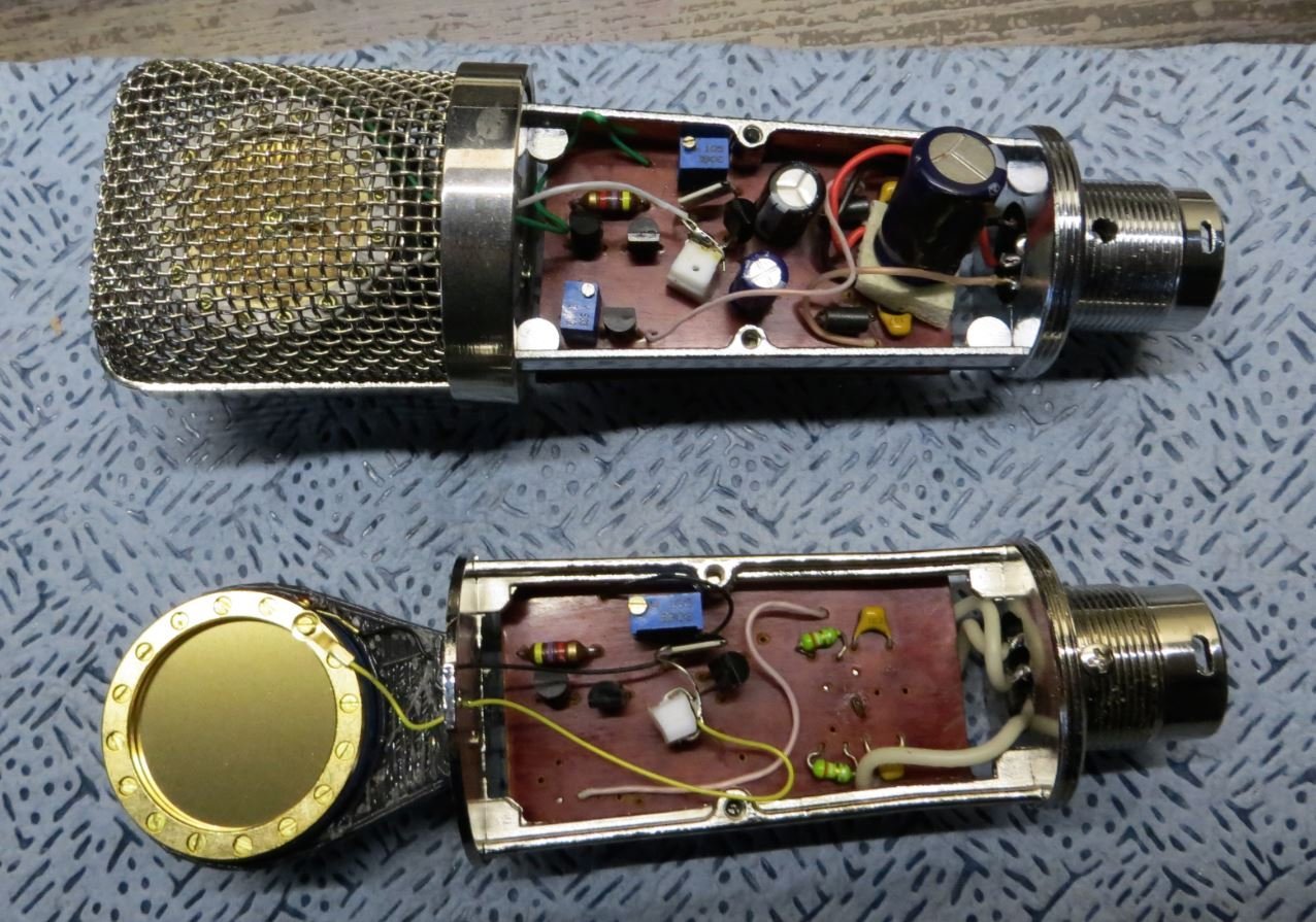

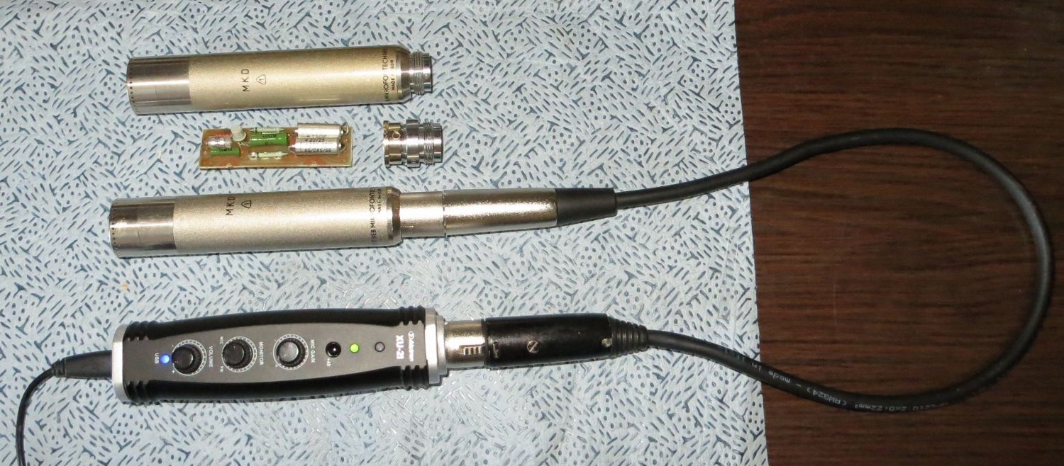

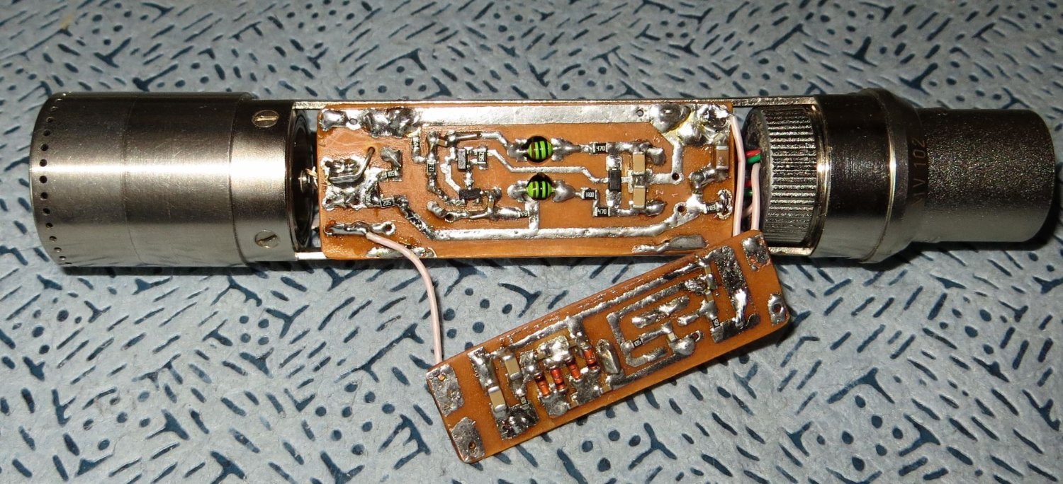

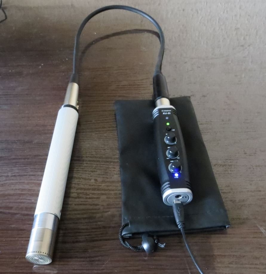

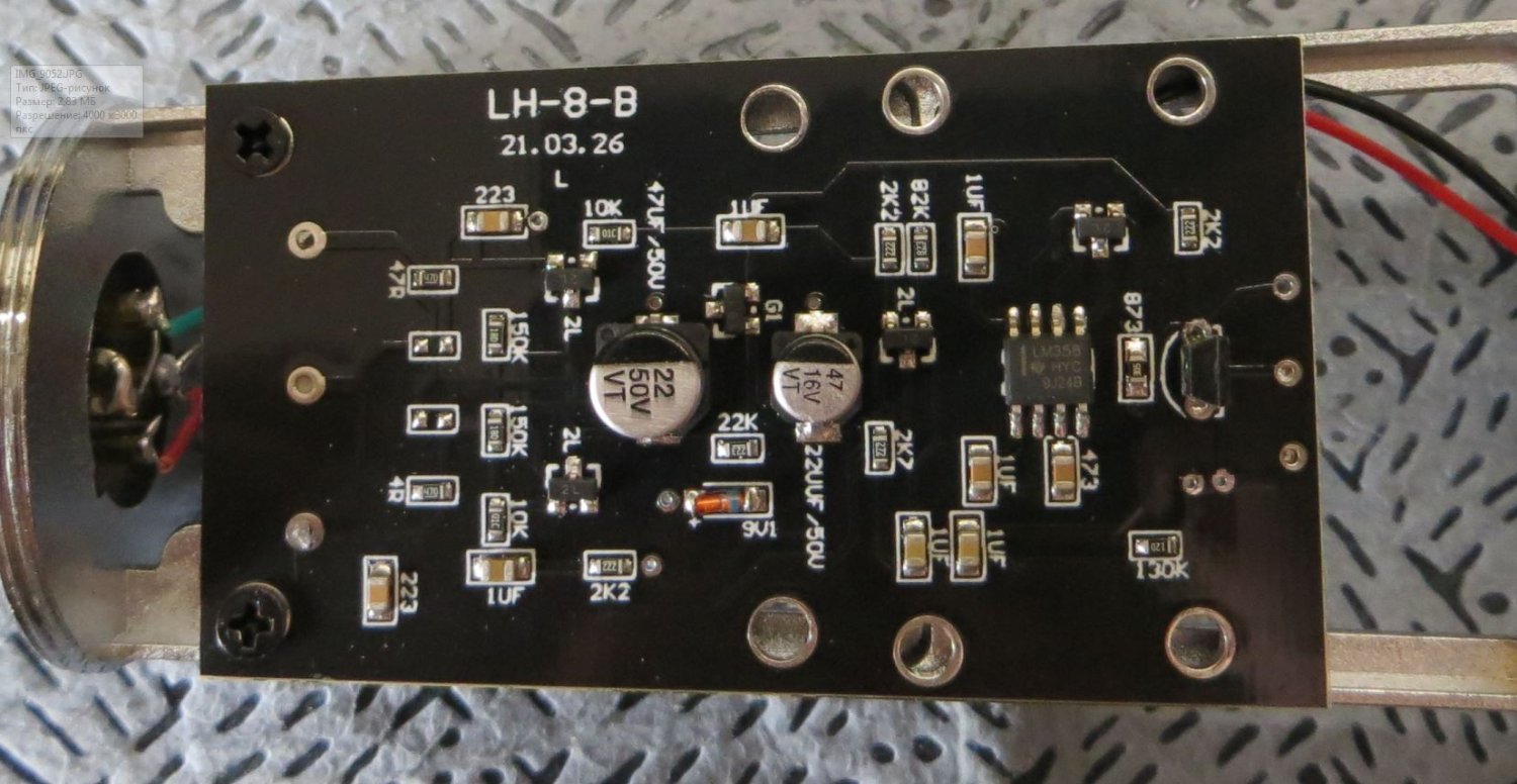

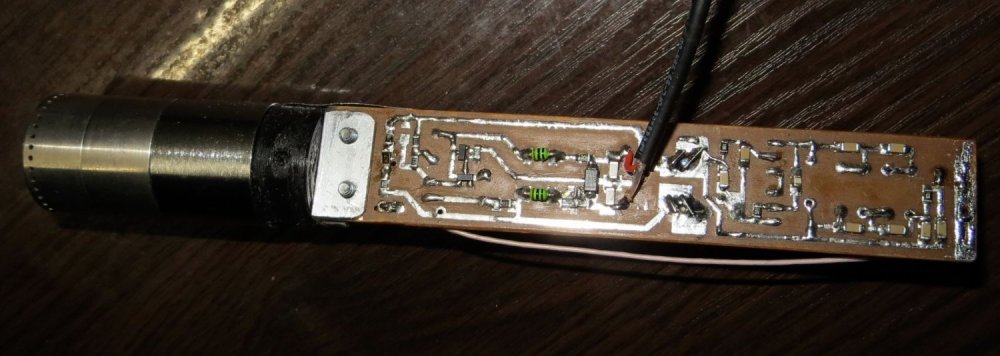

Я их покупаю под переделку -под современный XLR стандарт - фантомное питание +35..+48 вольт
Но это транзисторная история.

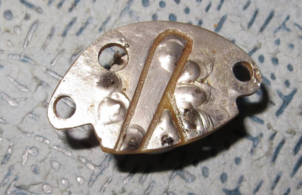

Народ заказывает..... У них очень качественные микрофонные капсюли, но к сожалению капсюли это расходник и они со временем корродируют и лопаются.
Меняю плату, меняю разъём..... В итоге получаем микрофон с ОЧЕНЬ хорошим звуком. Да и как измерительный микрофон для акустики тоже актуален.
Изначально то проект у меня был именно по измерительному микрофону, а потом неожиданно для меня их стали брать как вокальные.

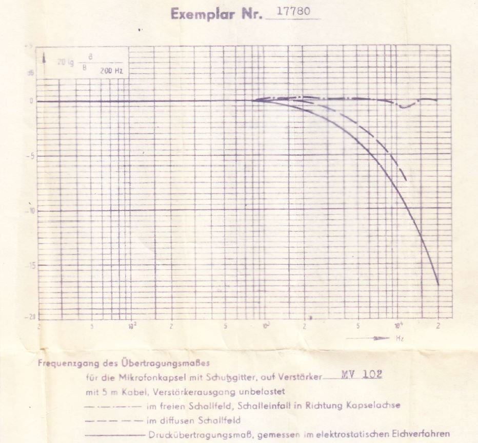

И да он имеет линейный капсюль от 20 Гц до 20кГц. Изначально они все шли с паспортами и были поверенные.
Такой измерительный микрофон стоил в несколько раз дороже вокального микрофона.
Вот пример паспорта
И тоже путь был довольно длительный до такого изделия.

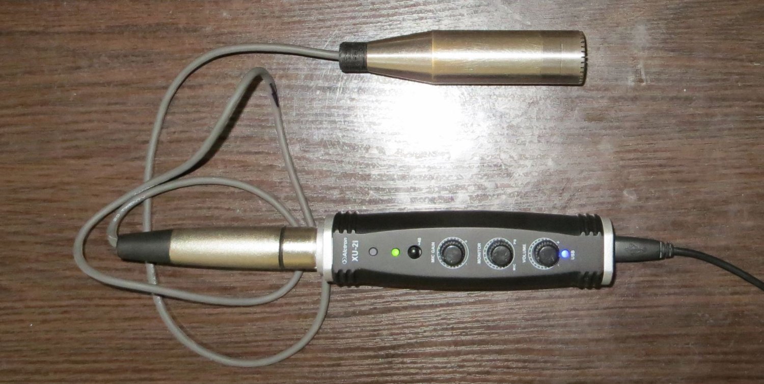

 По аналогии с таким вот микрофоном

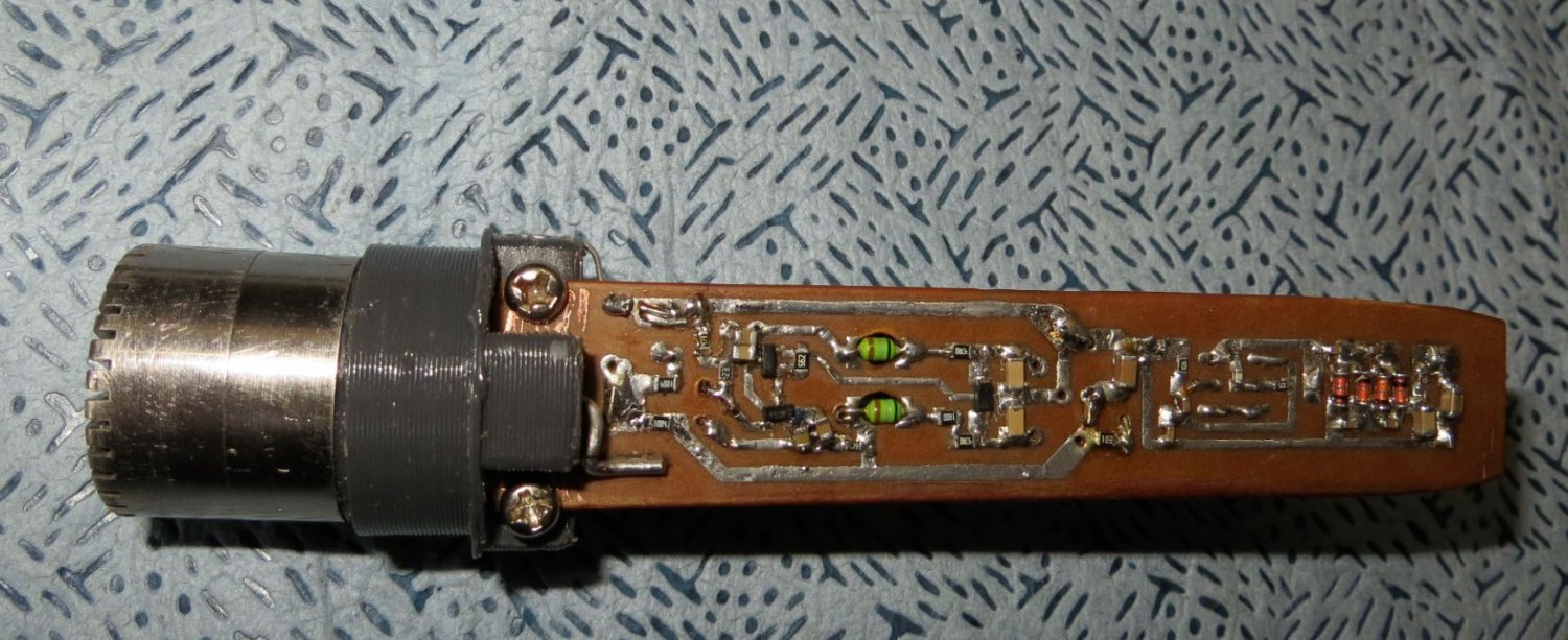

Ну и на 34 мм капсюле тоже делал

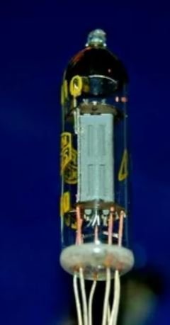

Новый проект лампового микрофона на лампе 6ж32п.
Делал ранее, но сейчас у меня нет микрофона на лампе 6ж32п. Но запись в архиве есть.

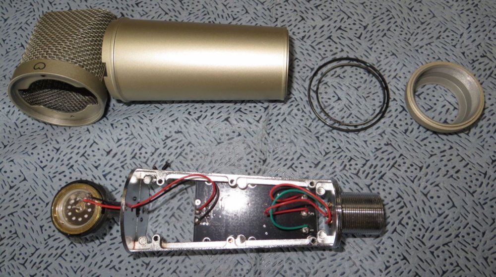

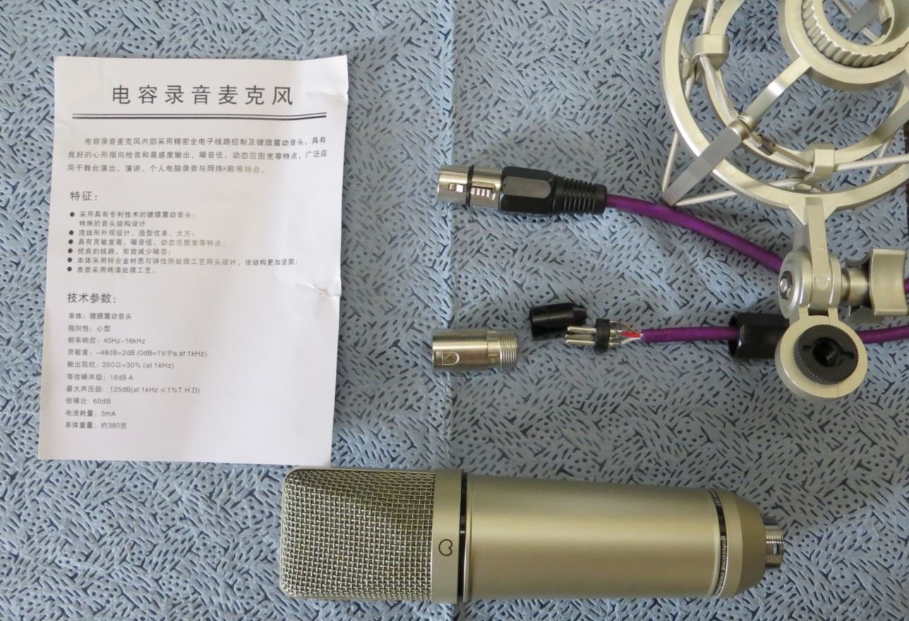

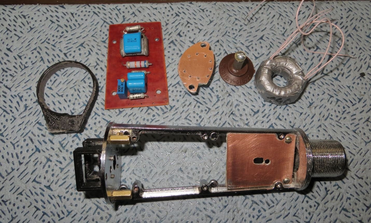

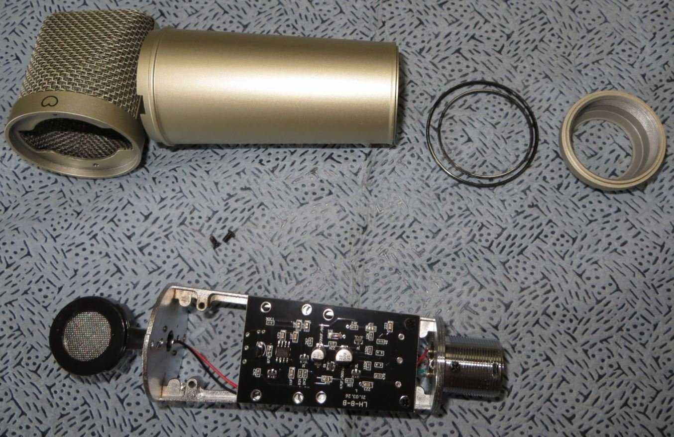

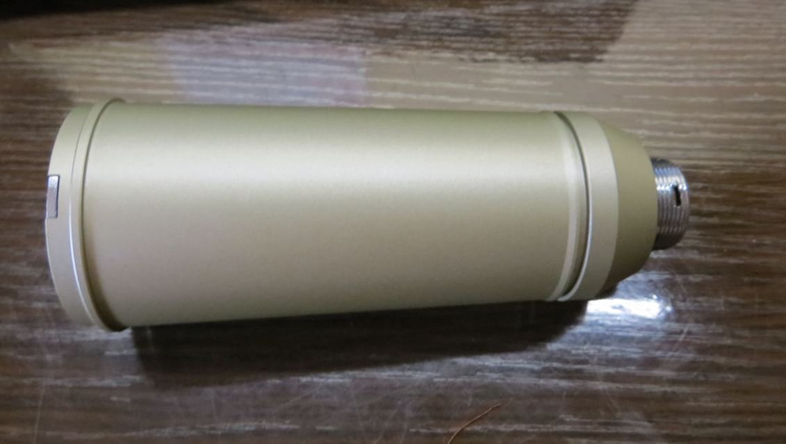

Купил донорский микрофон под корпус.
Покупал в том же самом месте, так что фото старые.
Сделал запись как этот микрофон звучит в стоковом состоянии до переделки. Два трека - без правки и с правкой - выравнивание уровня и компрессия(при таких правках мне удобнее все микрофоны оценивать, но немного страдает качество звука).

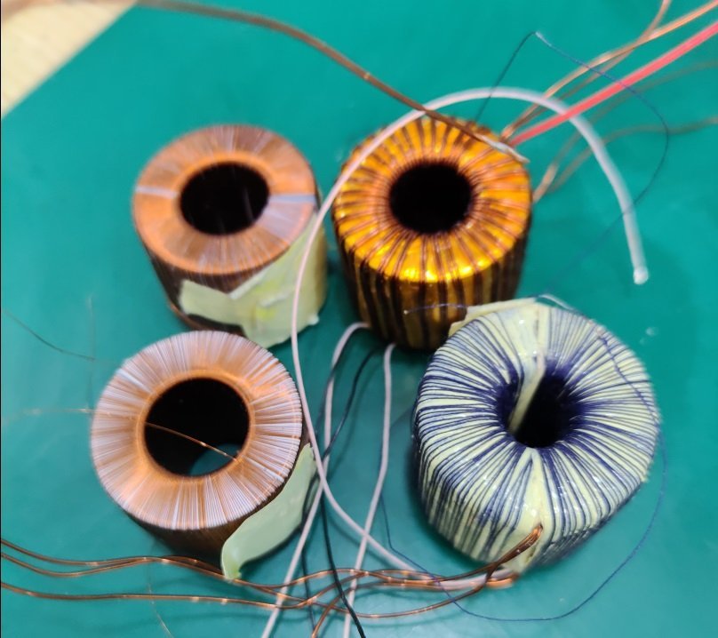

On 10/29/2025 at 6:06 PM, BAA said:
Вот 5-й и придется мотать.
Случилось чудо, витки совпали, в половинках. При добавлении одного витка на любую полуобмотку вторички, разностное напряжение возрастает. Три из 4-х идут в демонтаж, последний доматывается. Нижний слева. Намотка в две секуции с возвратом, которые потом соединяются последовательно. Затем экран, затем превичка, затем будет пермаллоевый экран. Нарежем, свернем, сварим, отожгем.

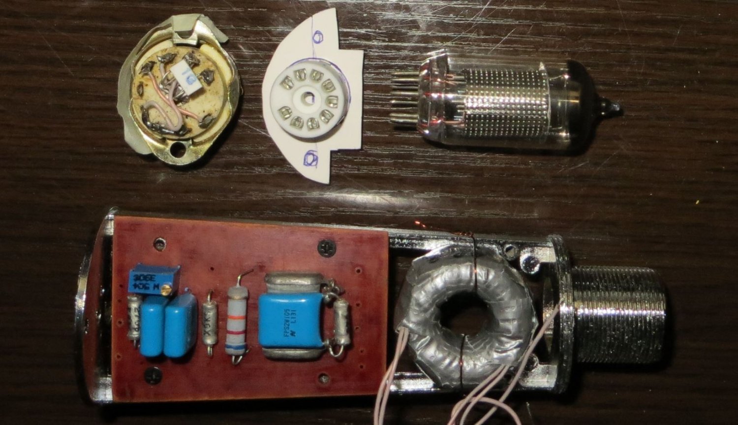

02 - Сборка лампового микрофона на лампе 6ж32п

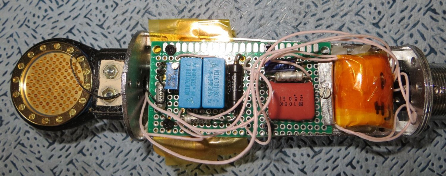

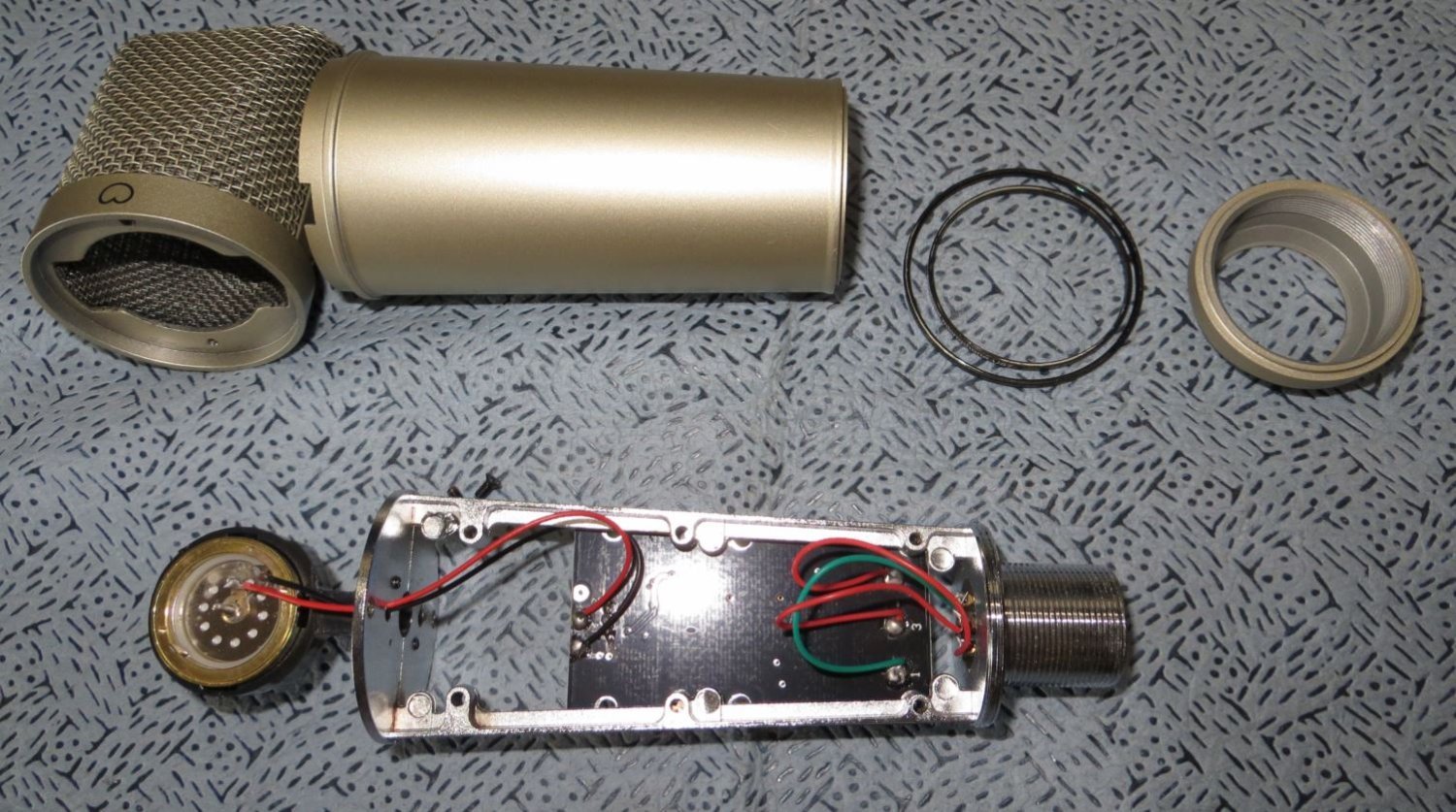

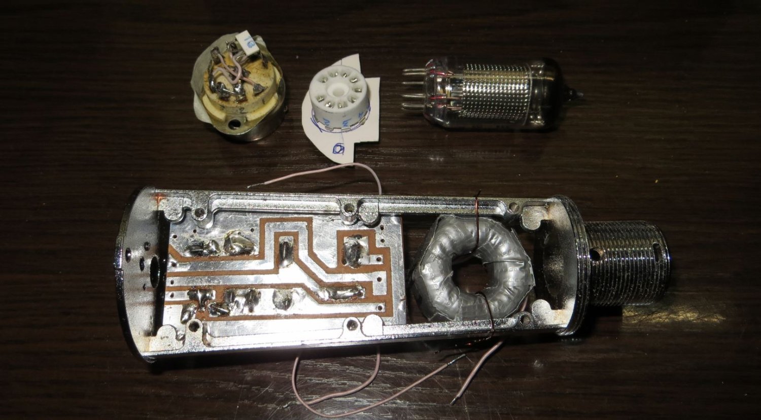

Далее подбираем микрофонный трансформатор и макетируем размещение лампы, платы, микрофонного трансформатора в корпусе. Чтобы всё вошло и корпус собрался.
Я закрепил всё проволочками и накинул крышку корпуса микрофона - все входит и есть зазоры между деталями и корпусом.
Предварительное макетирование готово - понятны размеры платы - её надоделать на 5 мм меньше по длине. А другое размещение трансформатора не позволит производить замену лампы без разборки и отвинчивания крепления лампы....
Далее нужно делать крепление капсюля и две платы - основную и для крепления панельки лампы.
Предыдущее макетирование в этом корпусе было такое , но там лампа была 7 штырьковая - 6ж4п-у ней баллон меньше по диаметру.

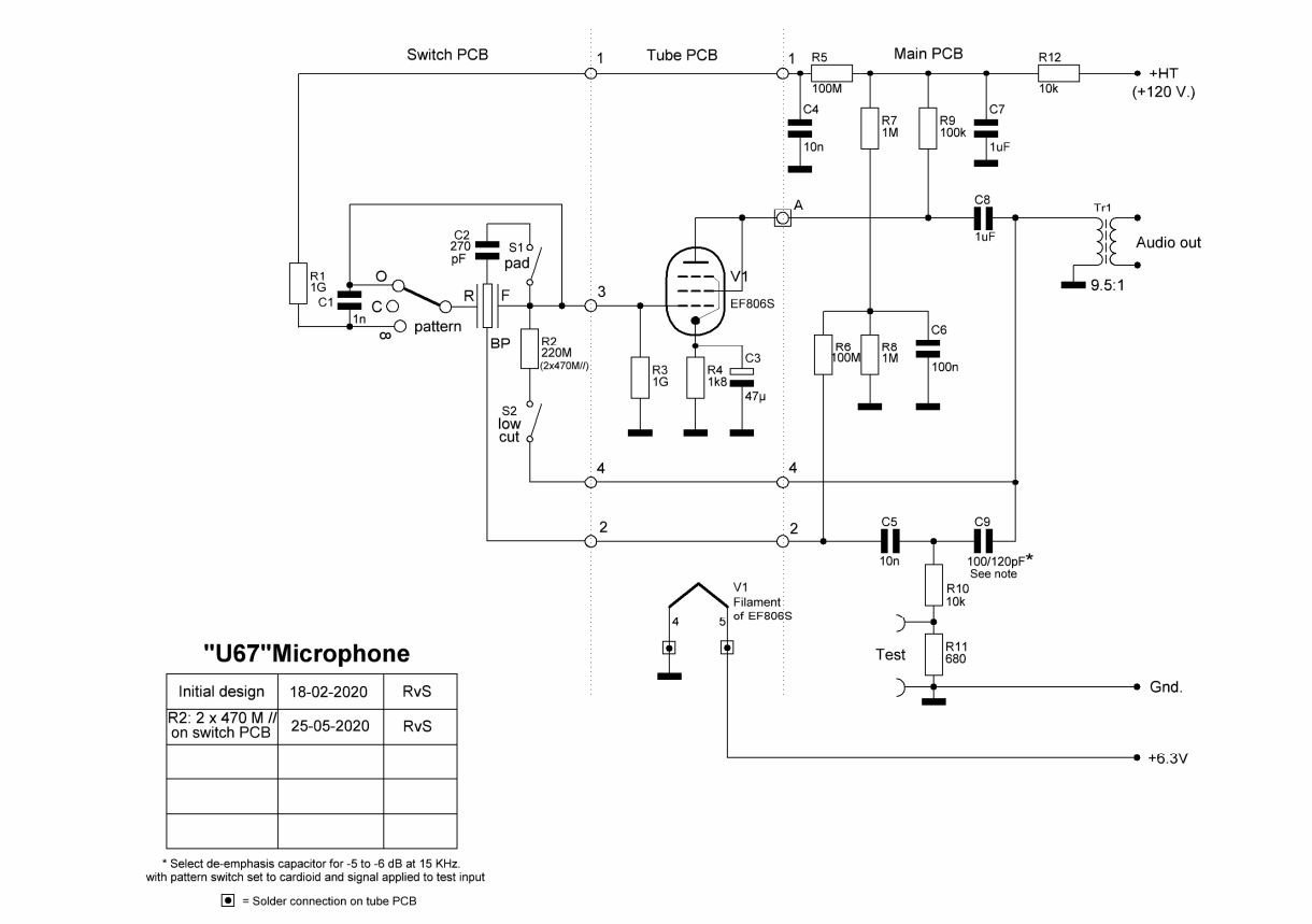

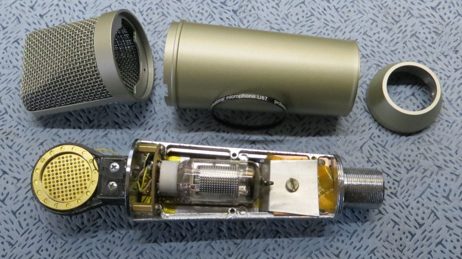

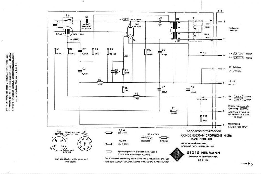

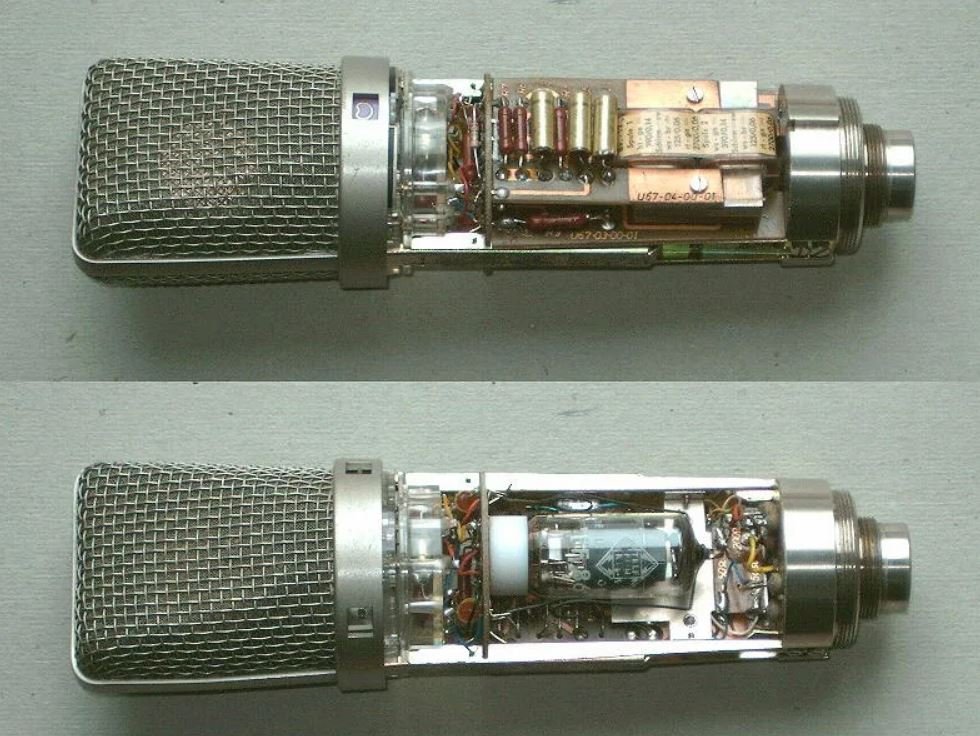

Размещение деталей в оригинальном U67

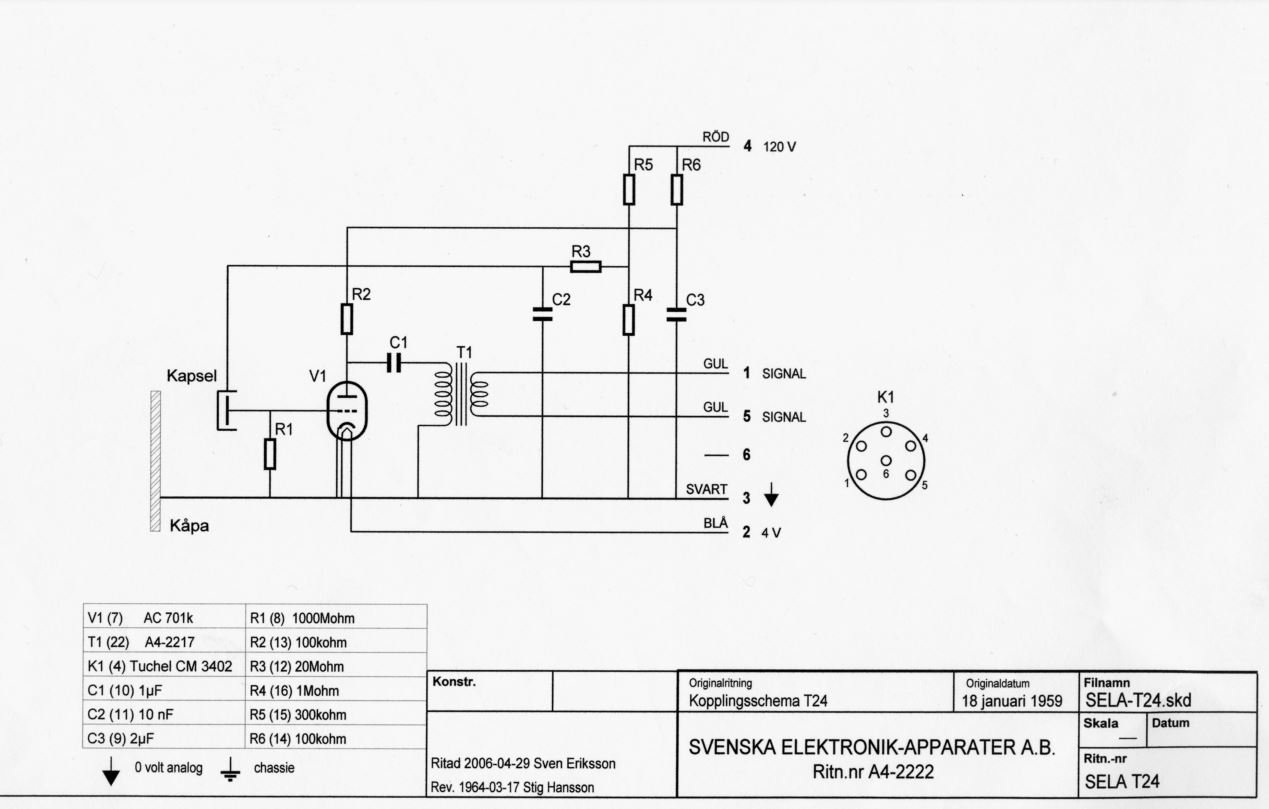

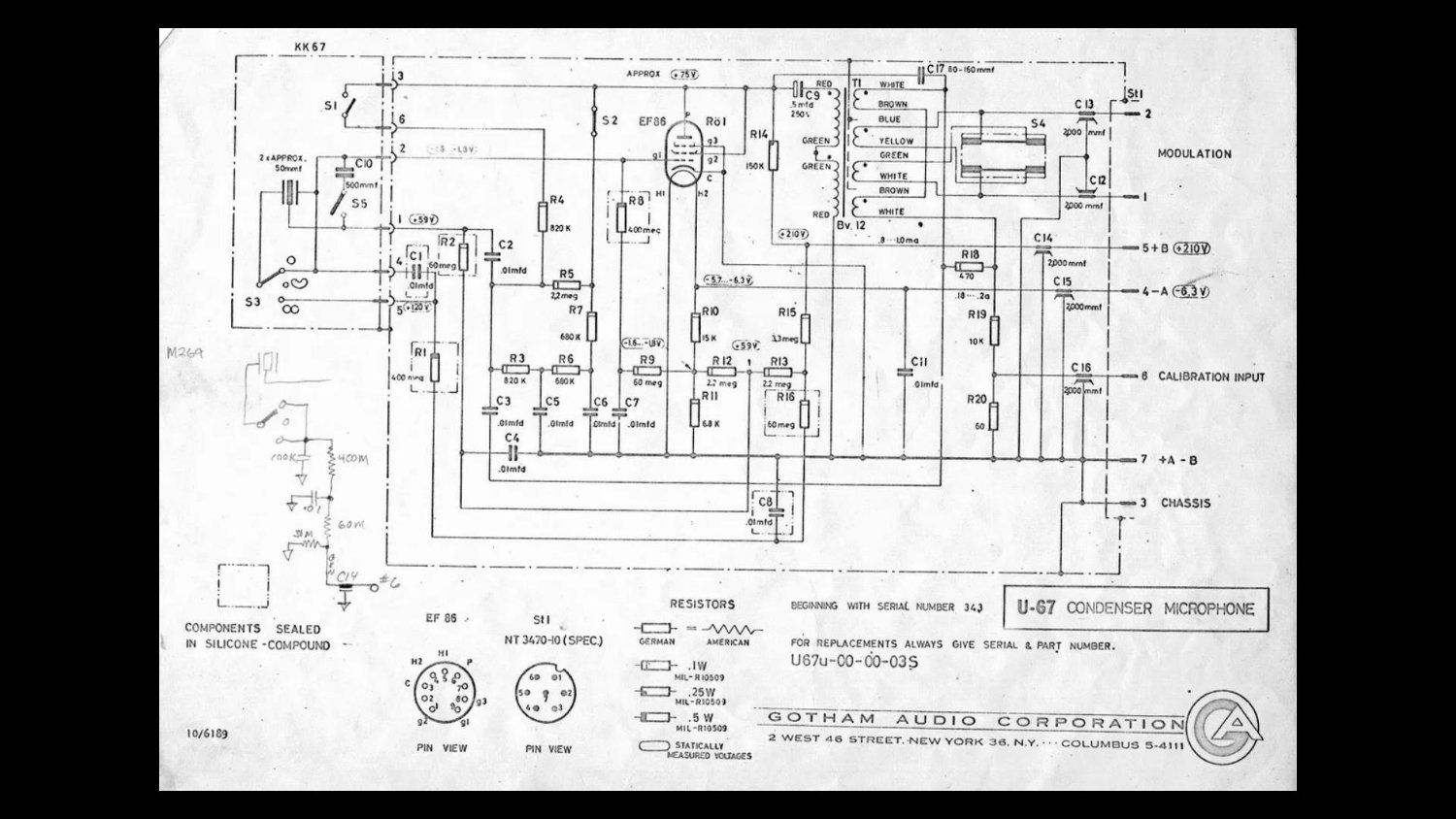

Переработанная современная схема U67
У меня одно мембранный капсюль, я буду собирать вариант своей отлаженной схемы.
По выше приведённой схеме мне не нравится рабочая точка.
Судя по ВАХ  РТ выбрана для данного анодного напряжения. с минимальным анодным током. По выше приведенной (U67) схеме напряжение смещения на катоде 1,6 -1,8 вольта,  - на лампе на аноде будет в раойне 75 вольт ....... И получим  на лампе анодный ток менее 1 мА........... Выше приводил вырезку из учебника об электрометрическом режиме включения ламп......
Оригинальный микрофон "NEUMANN U67" - легендарный ламповый микрофон. Их качество получило мировое признание. В том числе СССР их очень любил закупать для телевидения и за студий звукозаписи......
Но мне , на данном этапе, некоторые моменты в схеме не нравятся .... они понятны и нужны для того чтобы можно было переключать режимы микрофона ...... но я буду собирать вариант без переключателей режимов ...... так как качественные детали , которые доступны мне не влезут в корпус. А если делать схему с переключателями режимов,  те детали которые проходят по геометрии и доступны для меня , лично мне не нравятся по звуку.
Поэтому, буду делать схему с нулевым смещением и 45-55 вольт на аноде , т.е. с током 2,0- 2,5 мА.  У меня эти режимы отработаны......

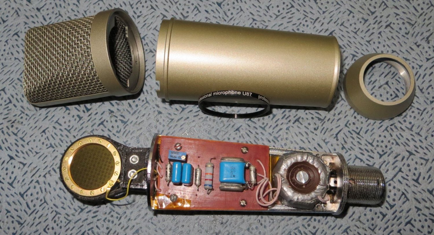

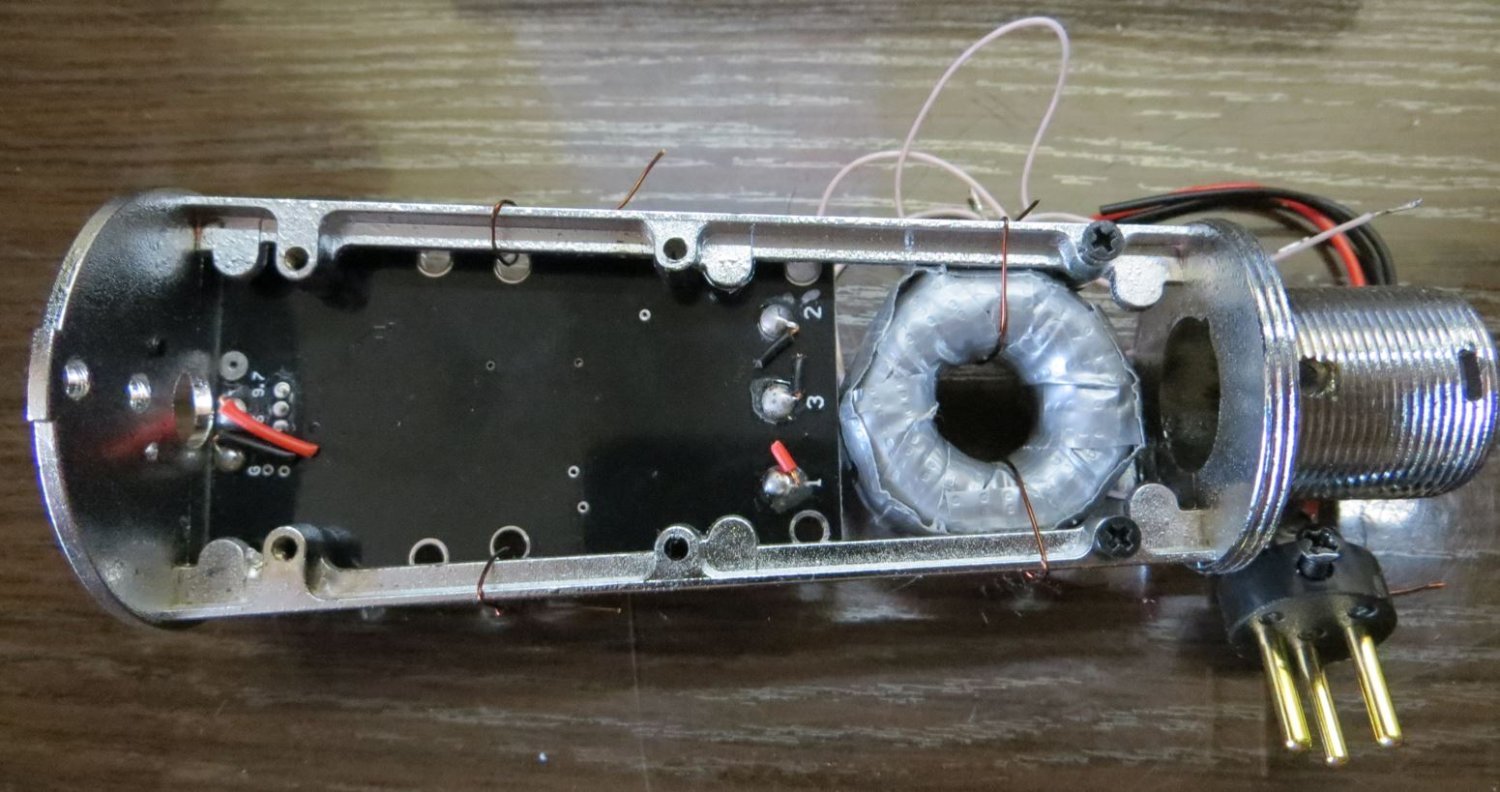

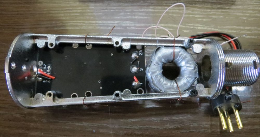

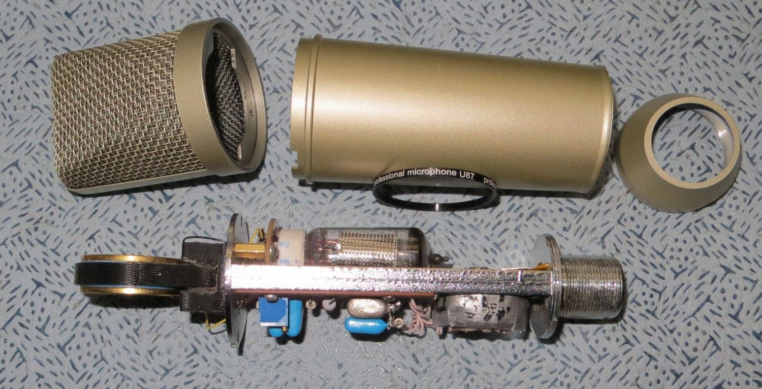

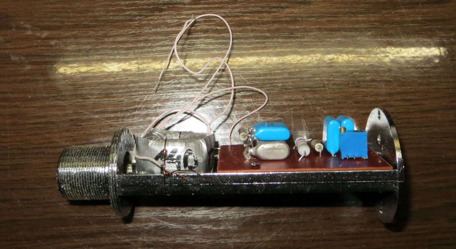

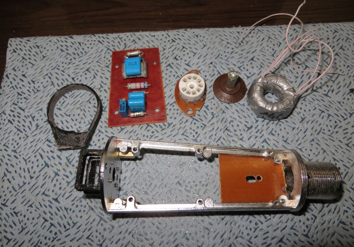

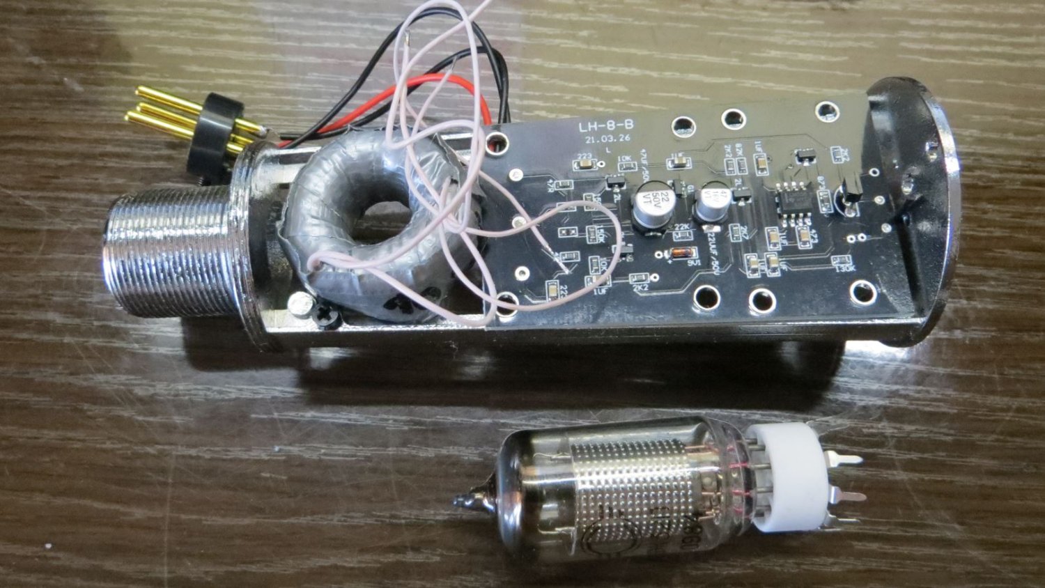

Продолжаю сборку микрофона на лампе 6ж32п в корпусе "U87". Почему "U87" - так на корпусе на чёрном кольце написано "microphone U87".

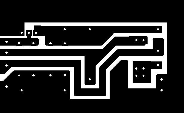

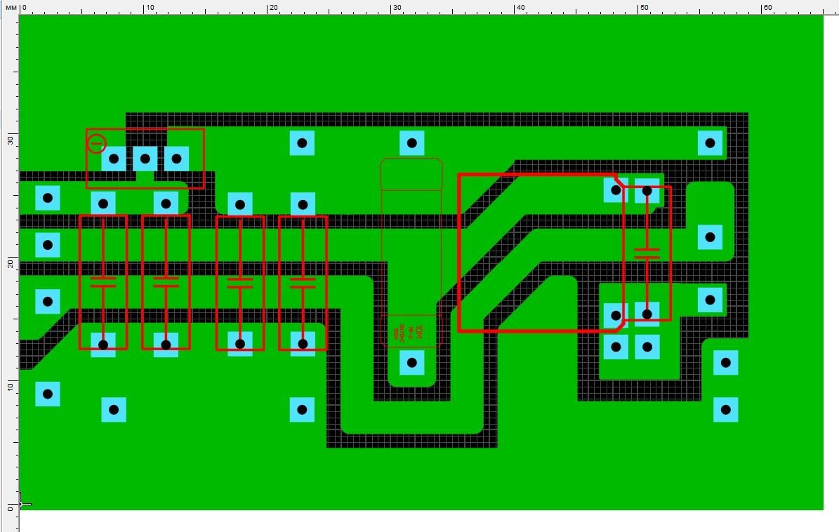

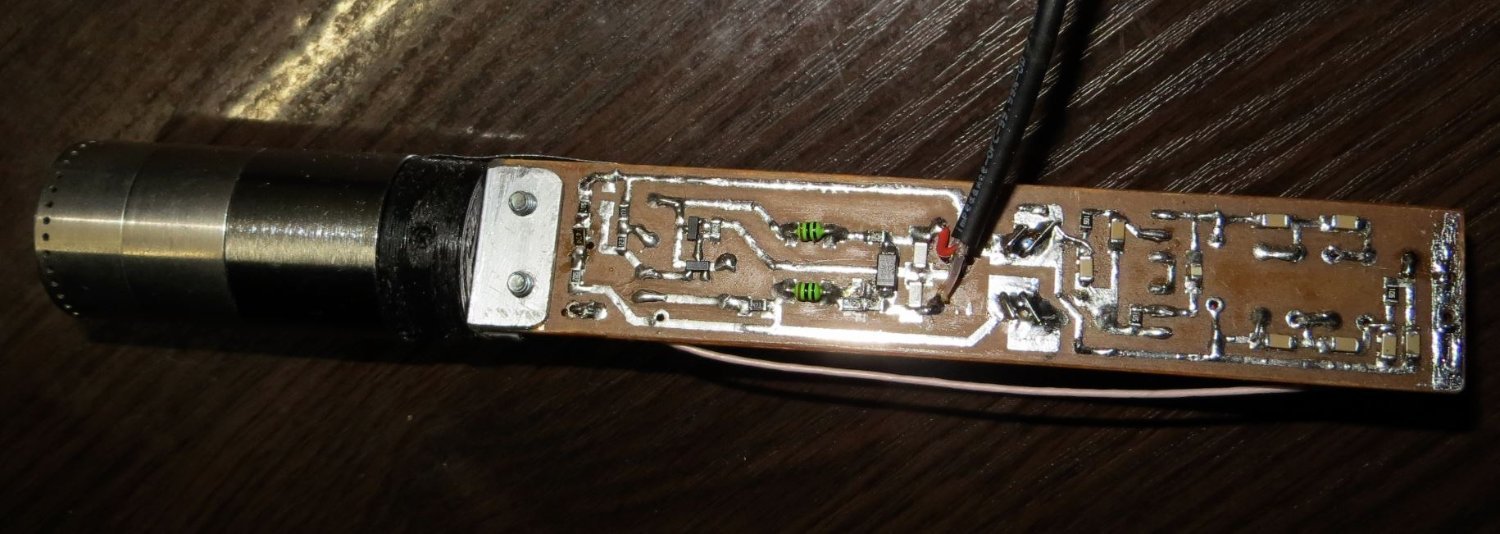

 Изготовил одну из двух печатную плату -большую. Было много подгонки и примерок по месту - чтобы детали по габаритам корпуса проходили и дорожки на раму только общей землёй контачили.  Межкаскадный конденсатор - составной МКР 1 мкф+ СГМ (серебро в слюде) -2000 пф+ фольговый полистирол 270 пф. По питанию МКР 1 мкф зашунтированы фольговым полистиролом 270 пф. МКР - японские конденсаторы фирмы НИТСУКА 1 мкф 400 вольт.... Очень качественные... По ESR на 100Гц -0,000 , на 100кГц - 0,022 ома.
Делал - лазерное выжигание по краске и травление - "в перекиси водорода+ лимонная кислота+ поваренная соль".  Вытравил, подогнал по размерам и распаял детали.

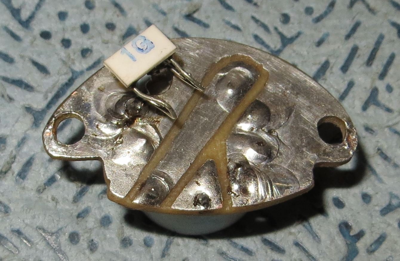

Следующим этапом нужно делать плату под ламповую панельку.... Там много подгонки....... А на плате только панелька да резистор 1 Гига ом. Панелька ПЛК-9 в корпус не входит по геометрическим размерам. - Корпус не закрывается.

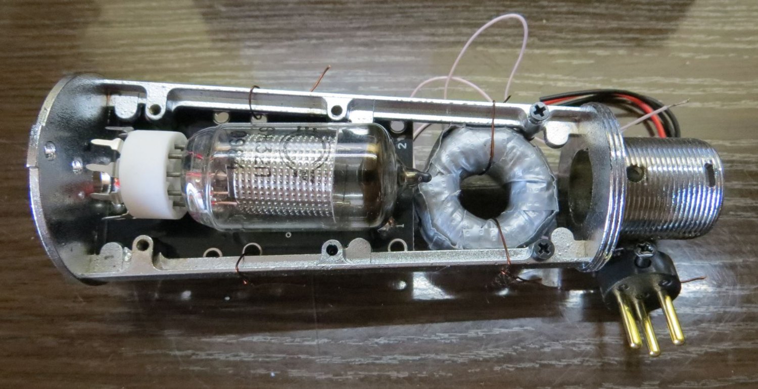

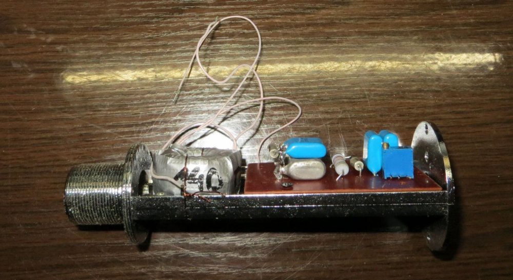

003 Продолжаю сборку микрофона на лампе 6ж32п в корпусе "U87".

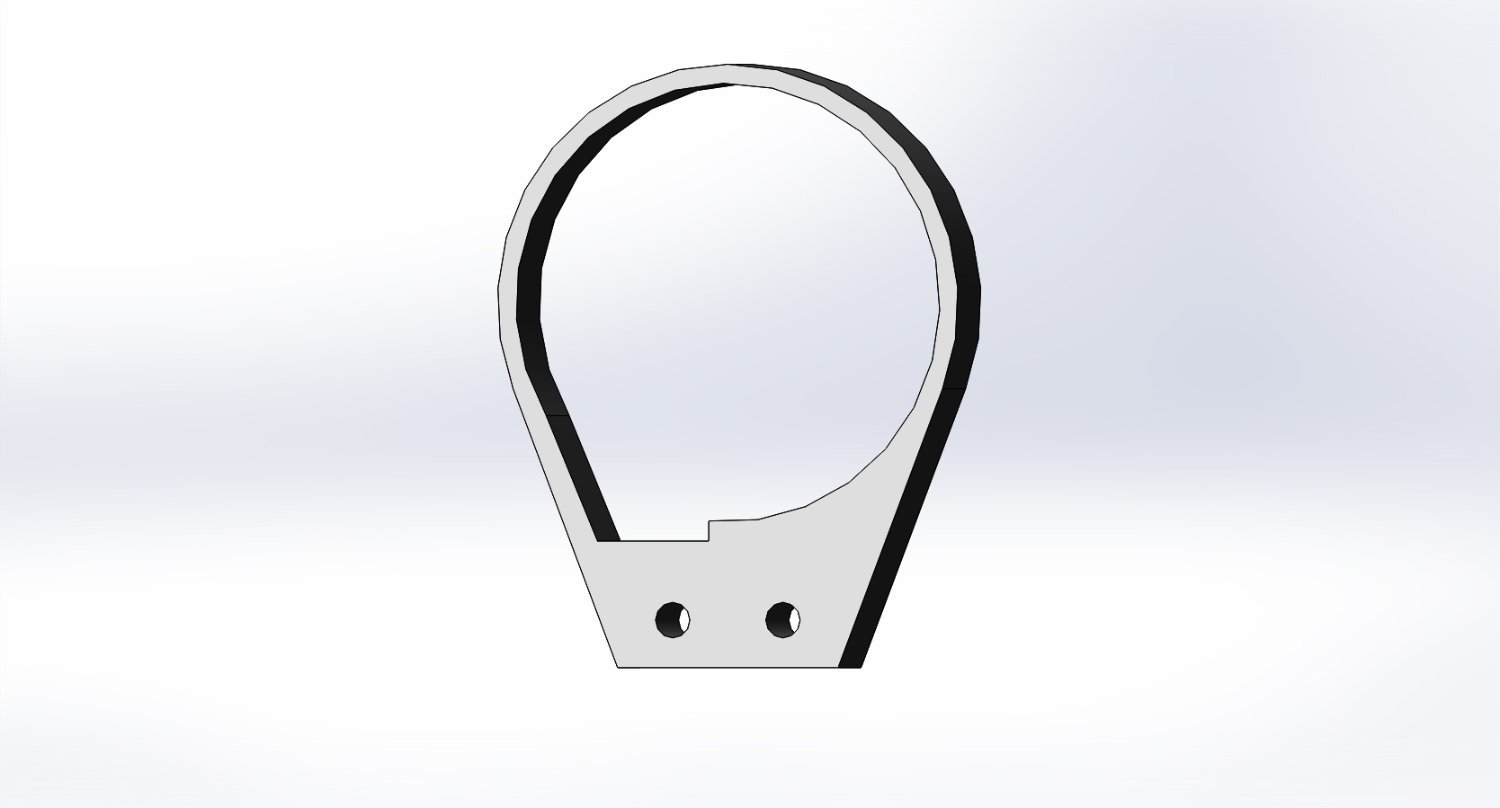

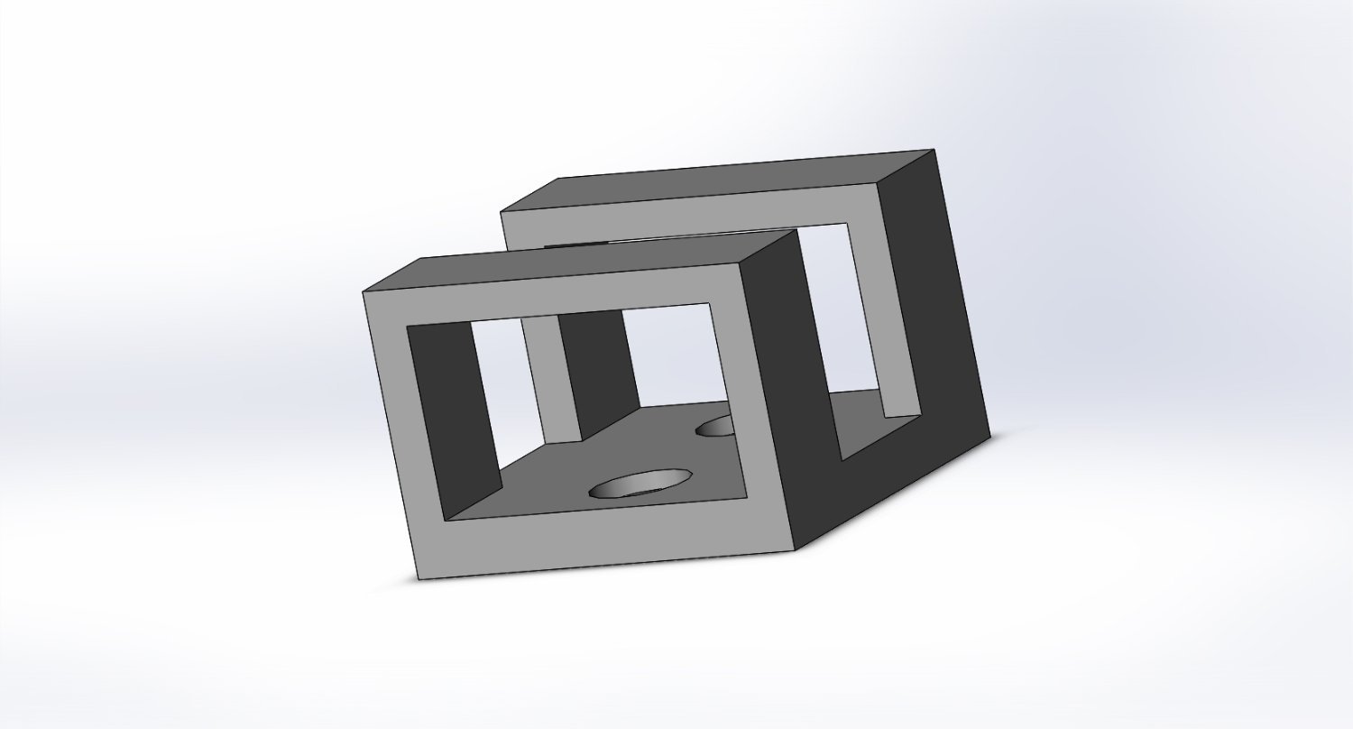

площадка для крепления трансформатора
Крепление платы с ламповой панелькой - две стойки

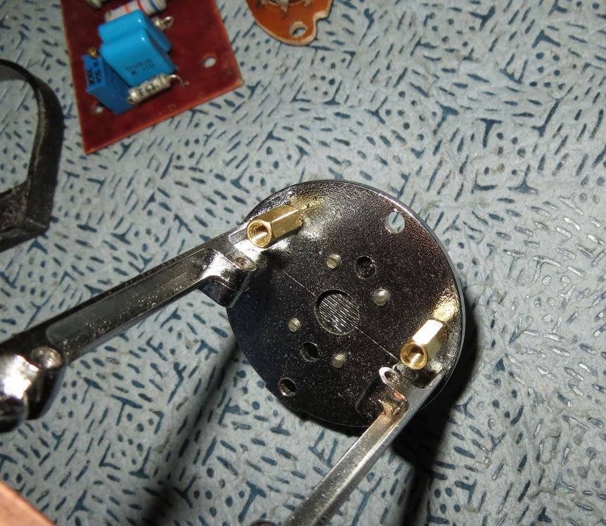

Крепление для капсюля с амортизирующим элементом
Плата для крепления ламповой панельки - дорожки быстрее сделать по месту ручной бор машинкой. На плату припаяно сопротивление 1гига ом.
004 Продолжаю сборку микрофона на лампе 6ж32п в корпусе "U87".

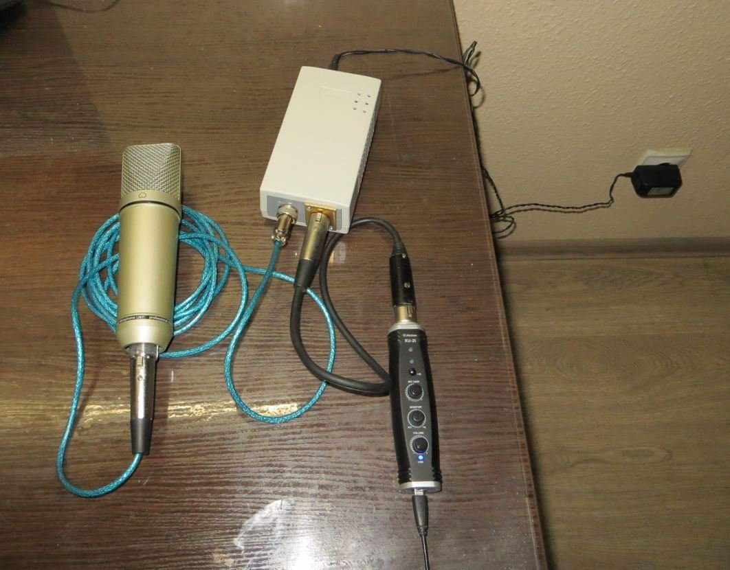

Финальная сборка.

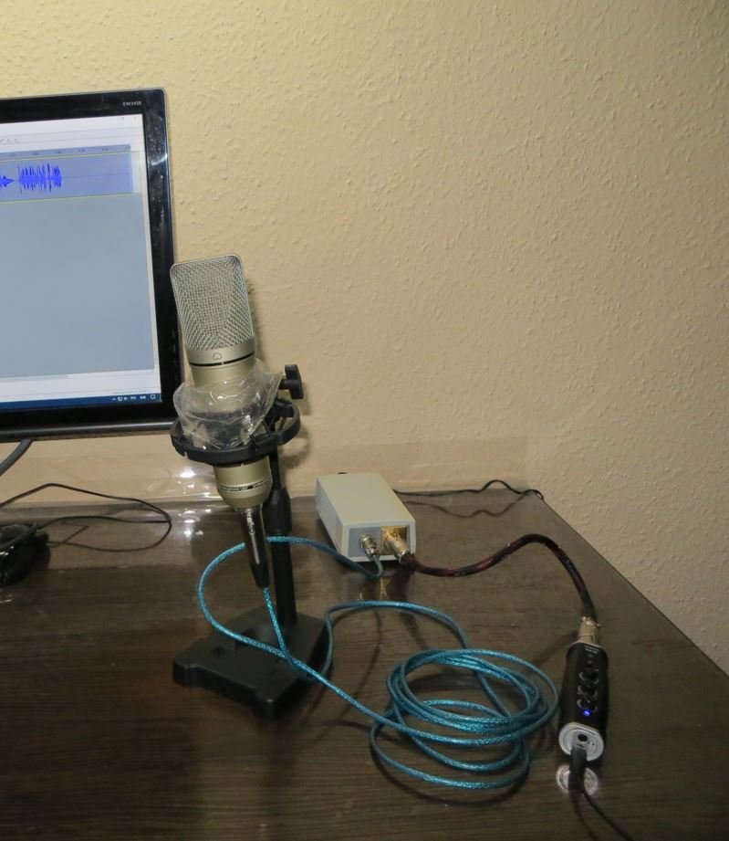

Микрофон заработал. Теперь нужно прогреть микрофон и сделать настройки.
Тестовый ролик лампового микрофона 6ж32п с импульсным блоком питания
https://disk.yandex.ru/d/R-MhO9BQhHbShQ
Тот же ролик - с компрессией и выравниванием звука
https://disk.yandex.ru/d/FEH3KUESncN-Dg
Просьба, оценить звук......

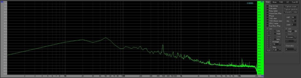

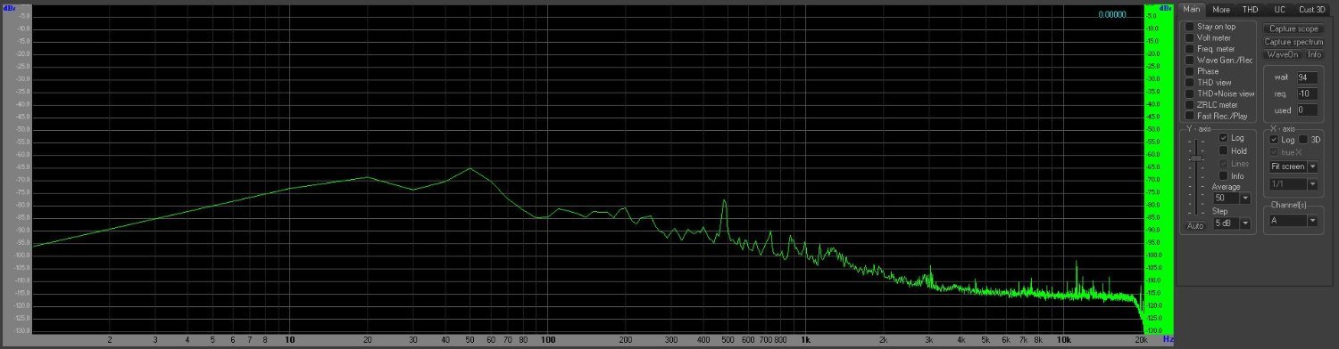

Может стоить ещё его подстроить.... это как бы первый звук непрогретого микрофона.
Послушал, звук как звук, посмотрел на спектр (WaveLab-Pro 11) - шум ниже -84, то есть не видно и не слышно, есть пички 50 Гц, 100 Гц и 20 кГц, но при минус 84 - в целом - зачёт!))...
