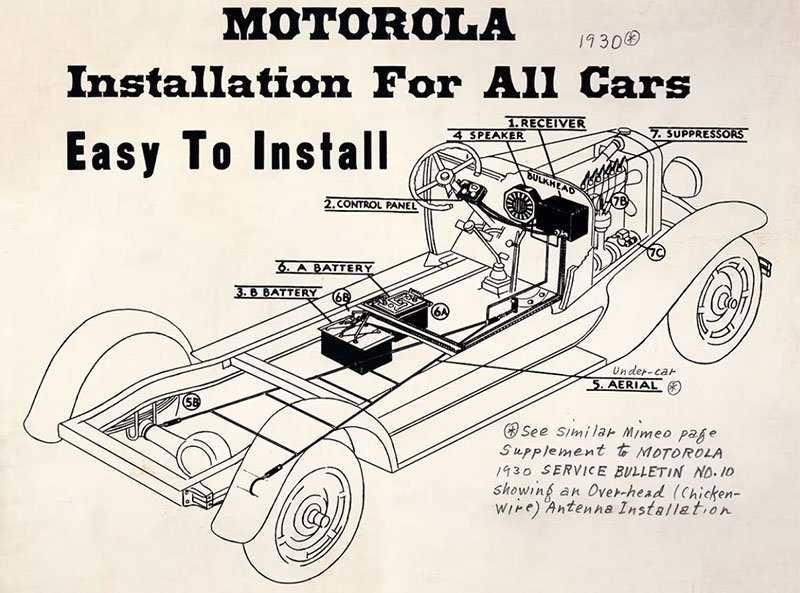

И никто не обратил внимание на пункт 5 инструкции Motorola - размещение антенны радио. Не иначе для нужд ПВО.

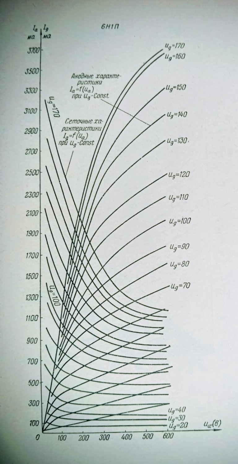

Хотели открыть сетку для еë охлаждения. Вероятно. В упомянутых импульсных режимах сетке приходится очень несладко.
Вот, например, 6Н1П:
