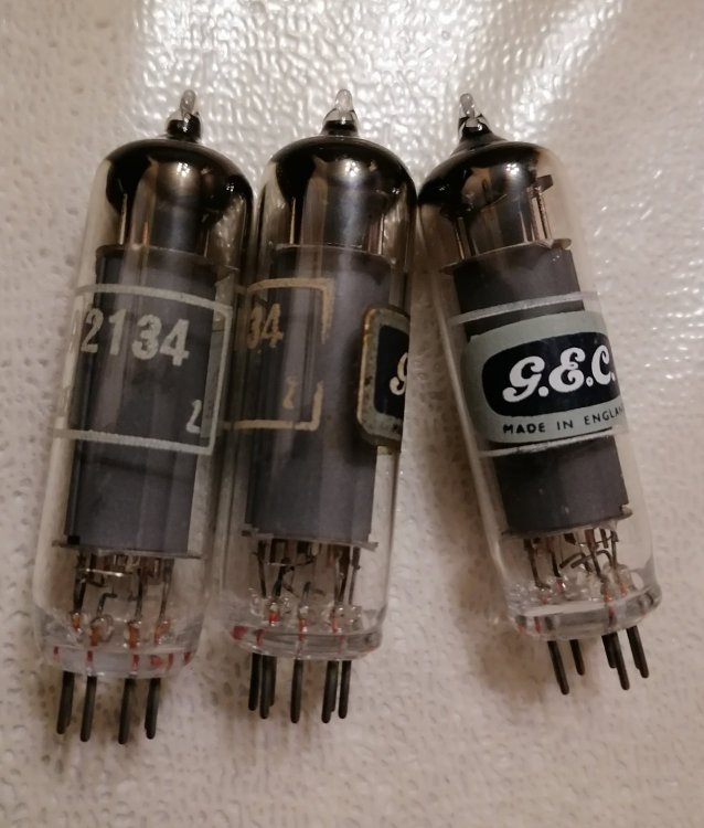

А2134. Тоже пентодик на 7-ногом цоколе. Но отличается крутизной (12ма/в). Сейчас на таких лампах Виталий Литвинов (Виталий 82) изготовил предусилитель с трансформаторным выходом. Идея - моя. Но автор - он. Если захочет, расскажет. В триодном включении очень линейная характеристика. Усиление =10. Внутреннее около 1к.
Можно сказать, что пред на этих лампах вывел звук системы на новый уровень.

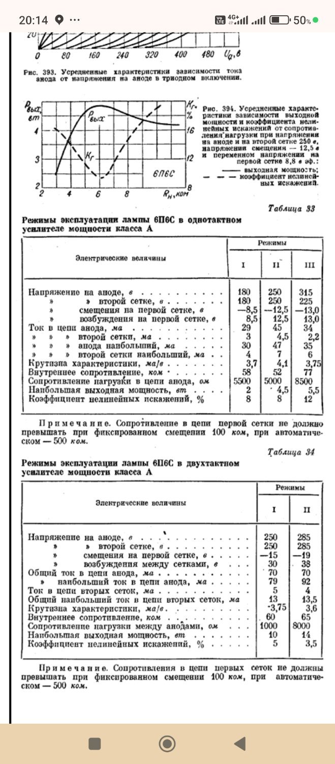

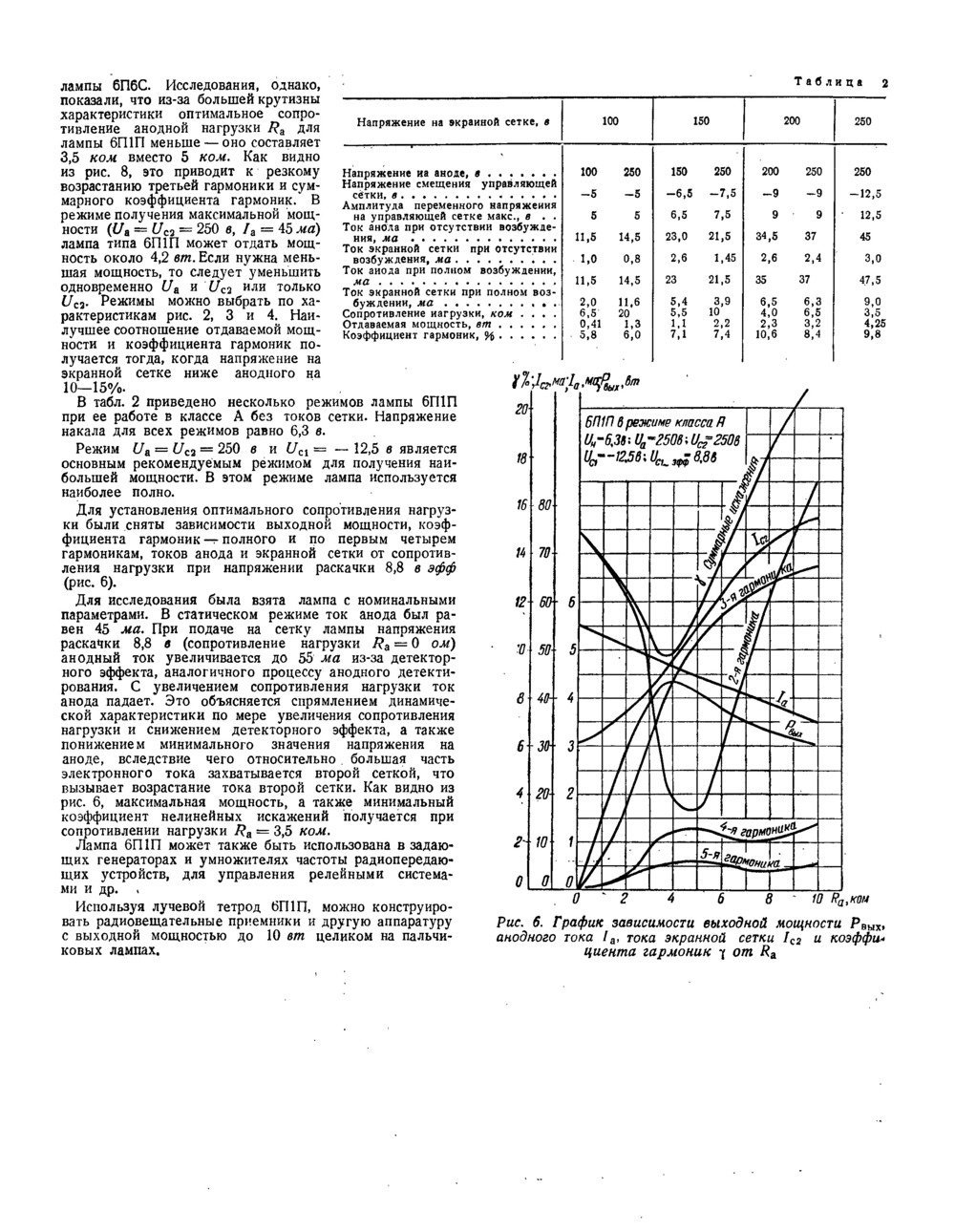

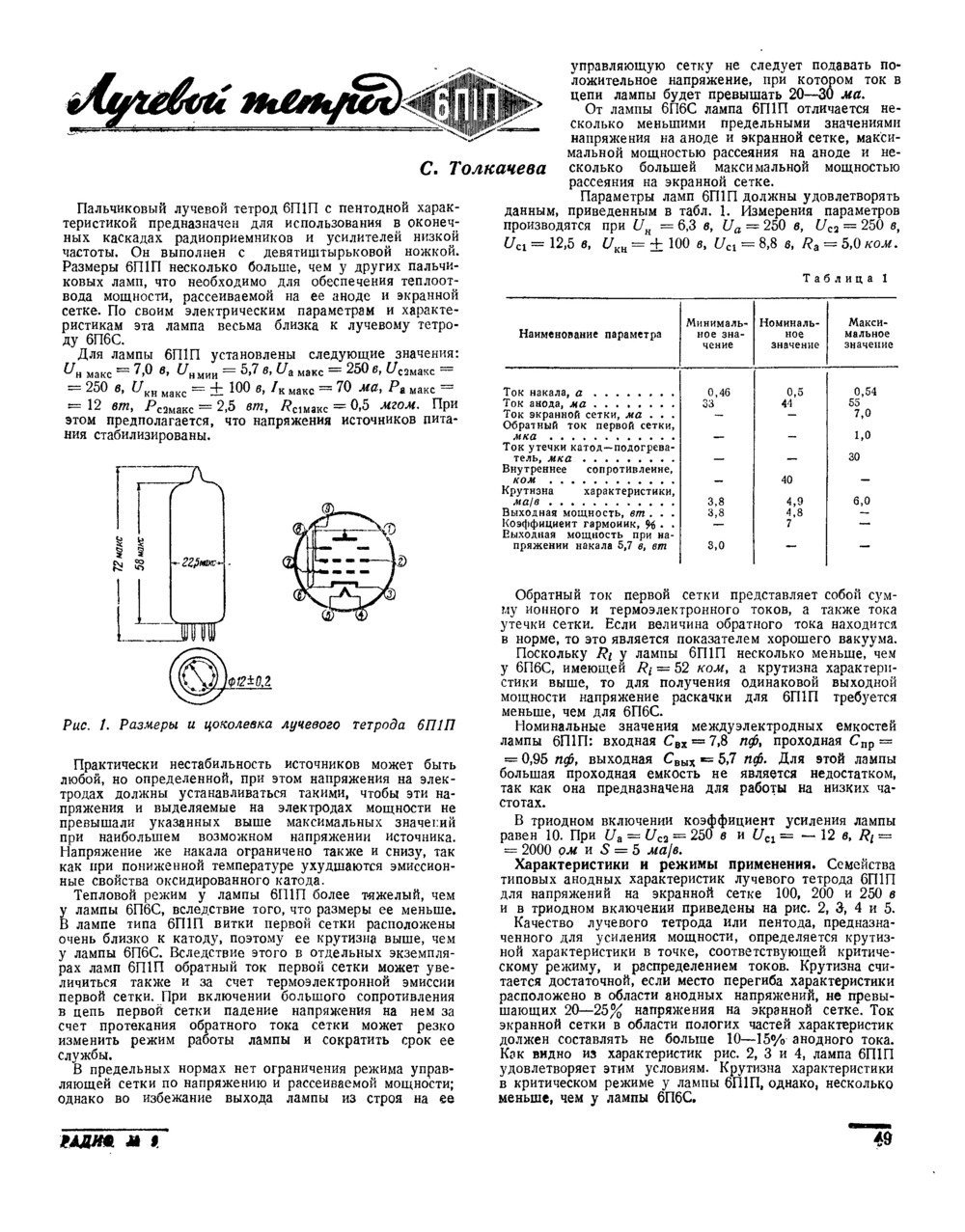

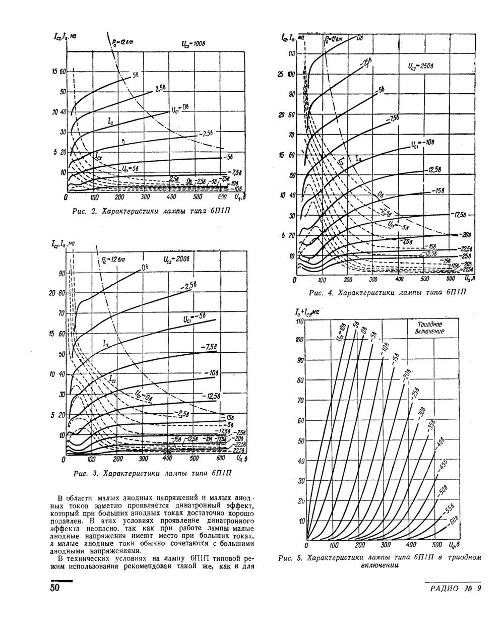

Не совсем по теме, но все же задам здесь вопрос. Поскольку 6п1п и 6п6с считаются аналогами в разных баллонах, никто не собирал усилитель на 6п6с с режимами по 3 столбцу типового включения? Интересует реально ли получить 5,5Вт с лампы и как долго она протянет.
11 минут назад, жек69 сказал:
Ну а по основному вопросу что то напишите?
Ну, с напряжением катод-анод и катод-экранная сетка +300В и автосмещением работать будут, и довольно долго. На пять с полтиной ваттов можно рассчитывать.
Спасибо. Трансформатор по-видимому будет нетривиальный для такого сопротивления нагрузочного.
6 минут назад, Stan Marsh сказал:
Самое забавное, что ни один слухач не отличит три ватта от пяти.:smile-03:
Даже 2 от 10 ! С чувств. акустикой так точно! Два ватта могут звучать так, как буд то стадион озвучивать готовы , что бы собеседник тебя услышал  всего в метре от тебя, орать нужно! :smile-52: Всё так.
Громкость, она не в ваттах заложена. :smile-11:
Статья интересная. Но начинается с того, что лампы близки по параметрам друг другу....но есть различия из конструкции ламп, связанной с меньшей геометрией 6п1п, по сравнении с 6п6с.
Ну и нагрузка требуется 3,5Кома вместо 5к ..... Но по ходу рассматривался пентодный режим включения лампы.... И меньший сигнал на вход требуется...... Другой выходной трансформатор требуется для оптимального звука......  3,5к это ближе к 6п13с,чем к 6п14п......
СССР китайцам передал технологию на данную лампу, а в СССР стали применять 6п14п в радио аппаратуре массово..... Поэтому в Китае много этих ламп, а в СССР не очень то и много было на них устройств..... гораздо меньше чем на 6п14п.... Ну может десятки тысяч в сравнении с десятками миллионов пропорция.
Хотя 6п1п - мимо меня прошла  - несколько раз пробовал ..... и ставил другие лампы вместо неё.
6П14П - это всё-таки ширпотреб, а 6П1П просто не раскручена, и это хорошо. Кстати, она применялась в некоторых специзделиях. А 6П14П место в УЛТ и радиолах.
