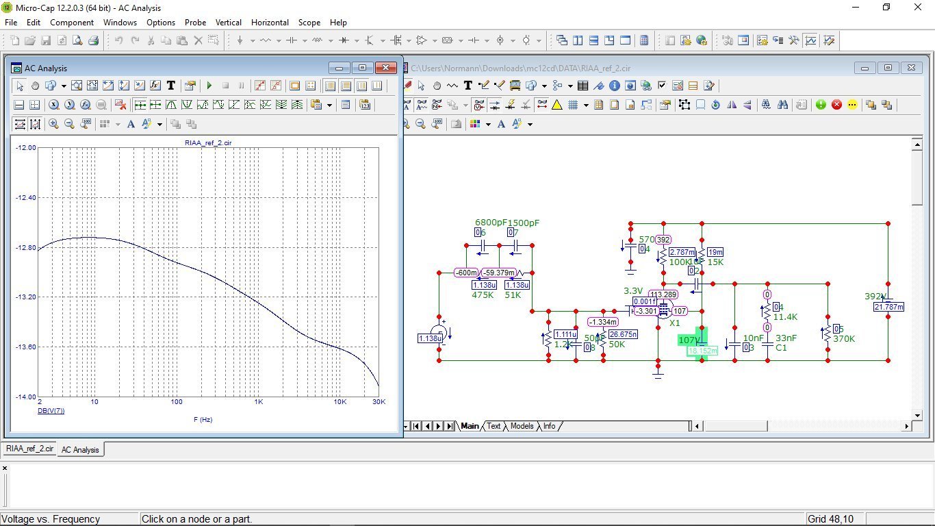

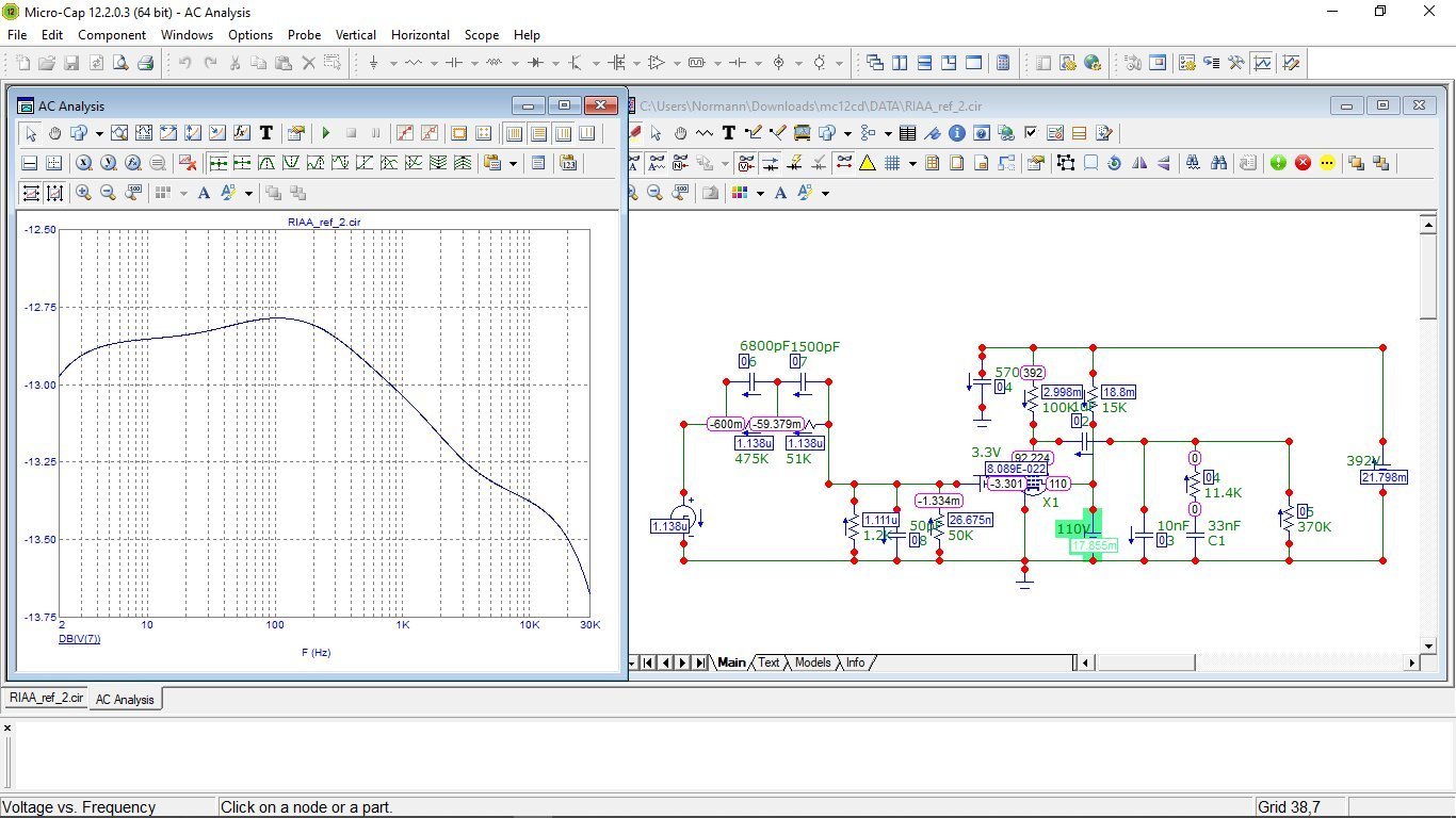

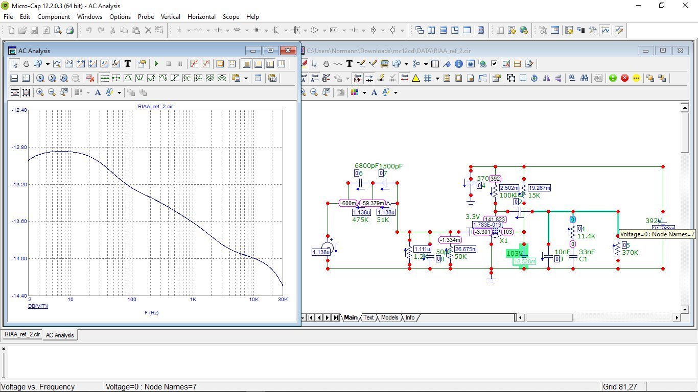

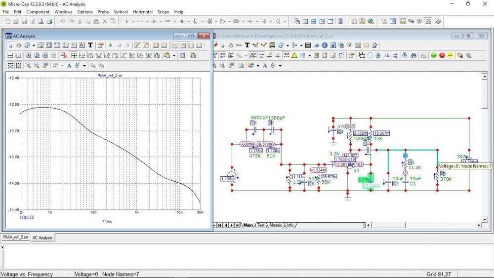

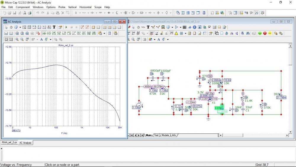

Расчёты в МикроКапе точно совпали со слуховыми впечатлениями. Вчера специально просимулировал вечером после прослушивания.
Мой выбор - 105-107в. В данный момент играет с 105в на второй сетке.
П.С. Обращайте внимание на размерность вертикальной шкалы.

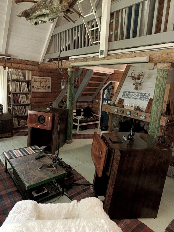

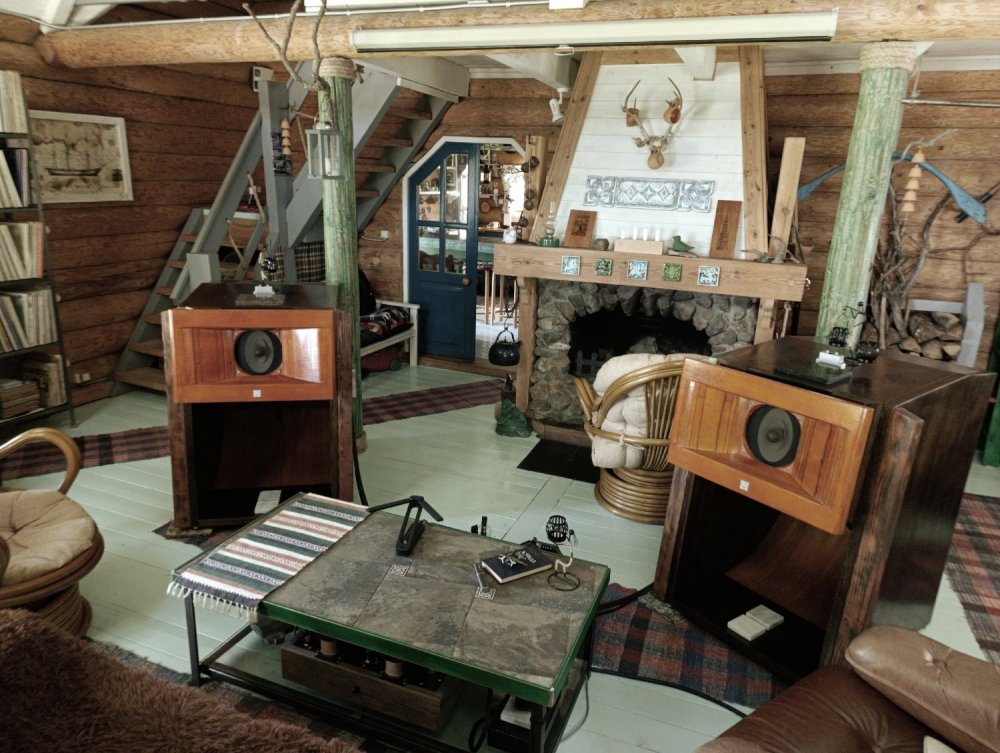

    • На мой вкус чуть-чуть бы потемнее. Что за динамики там ?
    • Никак не получилось отредактировать. Про заднюю стенку - все так и получилось, как деды делали. Ничего нет нового. Сосна, бук, дуб, берёзовая фанера. Тайтбонд и эпоксидка. 2 года работы.
    • Мои рупора. Покрыты "авторской" ))) спиртовой смесью: канифоль (львиная доля), шеллак, прополис, кедровая смола (меньше всех остальных, сколько было). Слоя 3-4, точно не помню. И поверх этого - 3 слоя даммарного лака, разведённого пиненом, чтобы тёк получше (из магазина для художников). Какие наблюдения и соображения? Все, о чем писали Лихницкий и Аббас (терпеть не могу эту песону, как личность, но всё же...) - сущая правда. Как разыгрывается лак, как важно это, как отличается нелакированый аппарат от лакированого, по звучанию. Все это слушал, слышал. Лак - часть изделия, предназначенного для получения звука. И ещё имеет место фактор времени, старения изделия. Некоторое время, несколько дней, нужно, чтобы лак высох - звук меняется. Коксуется со временем - звук меняется. Да, эстетика у такого покрытия не на высоте, в сравнении с какими-то более "мебельными". Но это не для того, чтобы смотреть, а чтобы слушать. И, что немаловажно, покрытие из даммарного лака можно легко и просто обновлять и устранять огрехи. И выглядит винтажно весьма. "Крысиный патруль". Попробуйте подойти к лакировке с этой стороны. Чтобы рояль рычал. Я так оцениваю конечный результат. А как выглядит - вторично. Внутри - без даммарного лака, только грунт, упомянутый выше. Еще очень сильно влияет оформление задней стенки. ЗЯ - хуже всех. Совсем без задней стенки - получше. Но лучше всего - задняя стенка с отверстиями, суммарная площадь которых примерно равна эффективной площади диффузора, т.е диаметром примерно 2/3 от наружного. Личный опыт. Задняя стенка тоже покрыта и грунтом и даммарным лаком. По большей части слушаю Ф.Шопена (исп. Гаррик Олссон). Еще трэш и дум, когда душа распоясается. И ещё ряд жанров, но реже...
