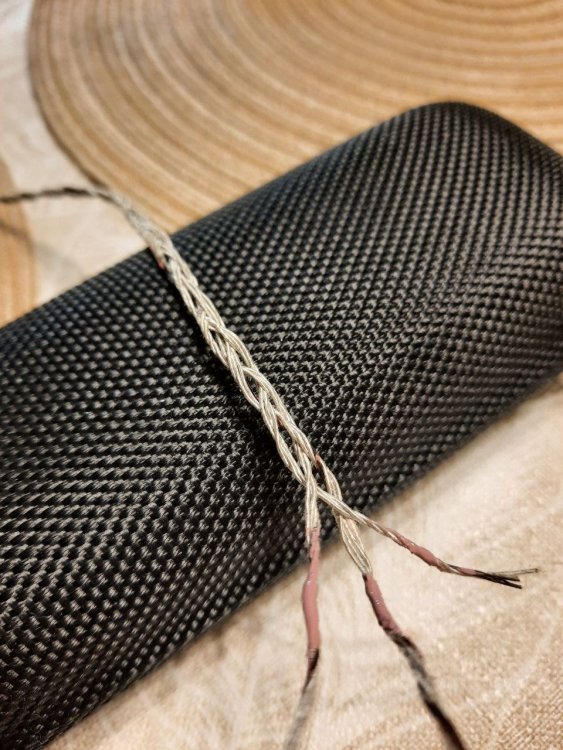

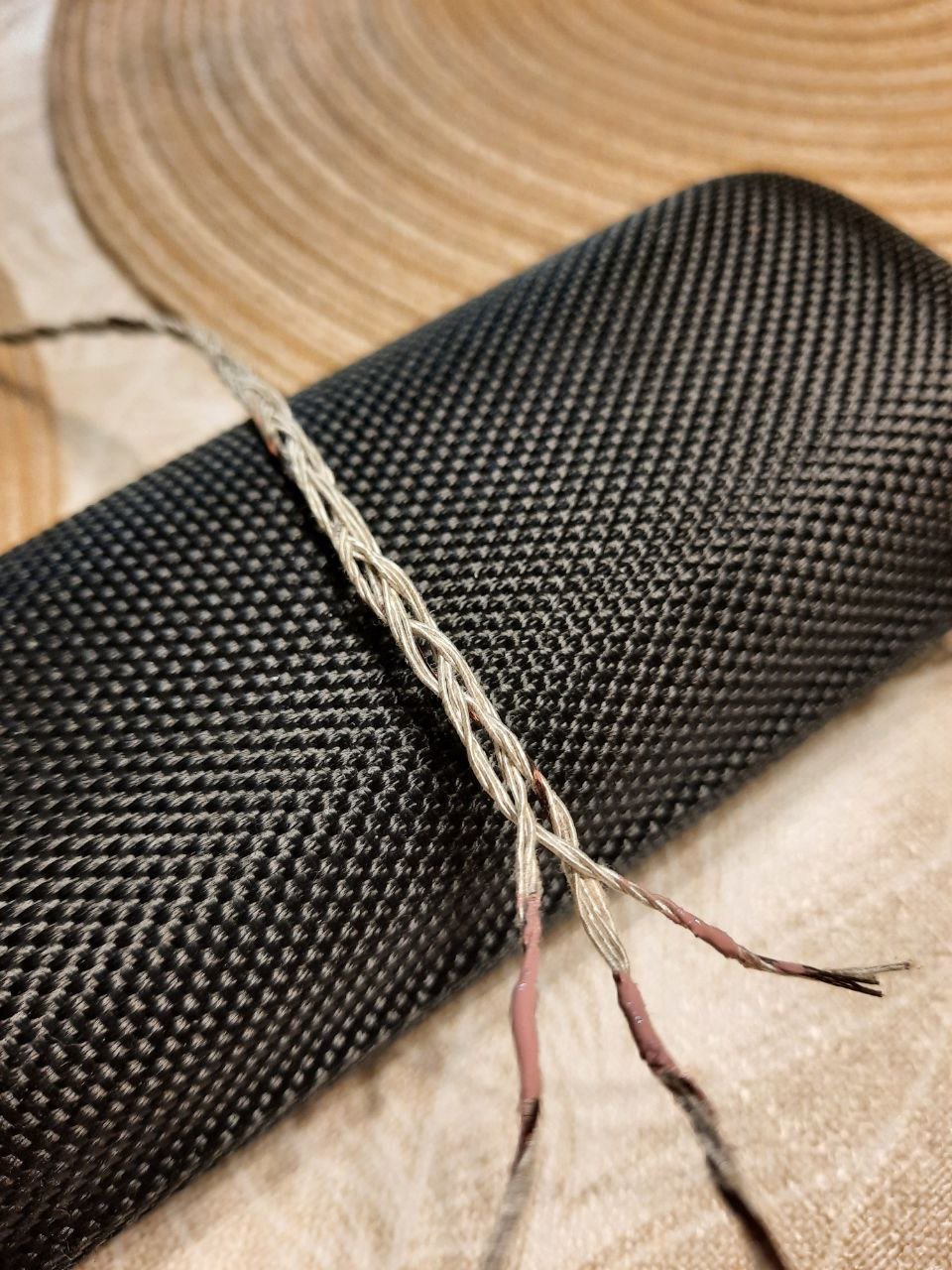

В эти выходные не успел опробовать, но на каникулах точно заряжу!  Новый кабель в тонарм из старого литца сплёл. Не экранированный. 4шт на Ground и по 3шт на L  и R.  Спасибо Никите за материал! Не терпится уже снова послушать музыку )

А правильно ли это? Увеличение ёмкости имеет место быть? В своих тонармах везде проводочки лежат свободно, без сплетения, у меня. И почему из тонарма у Вас выходит только три шнурка вместо пяти? Опять же толщина общая меня смущает, чем толще шнурки, тем "труднее" тонарму вертеться вокруг своей оси, тонарм должен мгновенно  прийти  в движение, даже от лёгкого дуновения из рта, т.е. в моём понимании, возникает некая жёсткость, мешающая свободному перемещению тонарма. Я конструкцию Вашу не оспариваю, лишь высказываю своё видение вопроса.

Тонарм у меня деревянный, потому проводники лежат снизу в желобке. Плетение для того, чтобы повысить помехозащищённость без применения экранирования, ну и многожильность - для гибкости. Моножилу в таком варианте я просто не согнул бы. Три проводника потому, что имею головку Декка. Ёмкость надеюсь получить до 40пФ на этом кусочке 60см (измерю, когда залужу). Сечение большое мне очень хочется иметь - проверено практически, полезно. Вроде бы на всё ответил...

Вы обмотку собственно головки точно представляете. Там "микроны" между соседними витками. Да и нагружается на 100-300 пФ. А если тангенс, которому "дуть" не надо, ибо САР есть, специально обученными людьми сделанная? Насколько известно - это литц. А там от 0,03 до 0,07.  И при кручении момента особо не будет. Считать и спорить не ко мне. Это к спецам, после нового года узнаем.

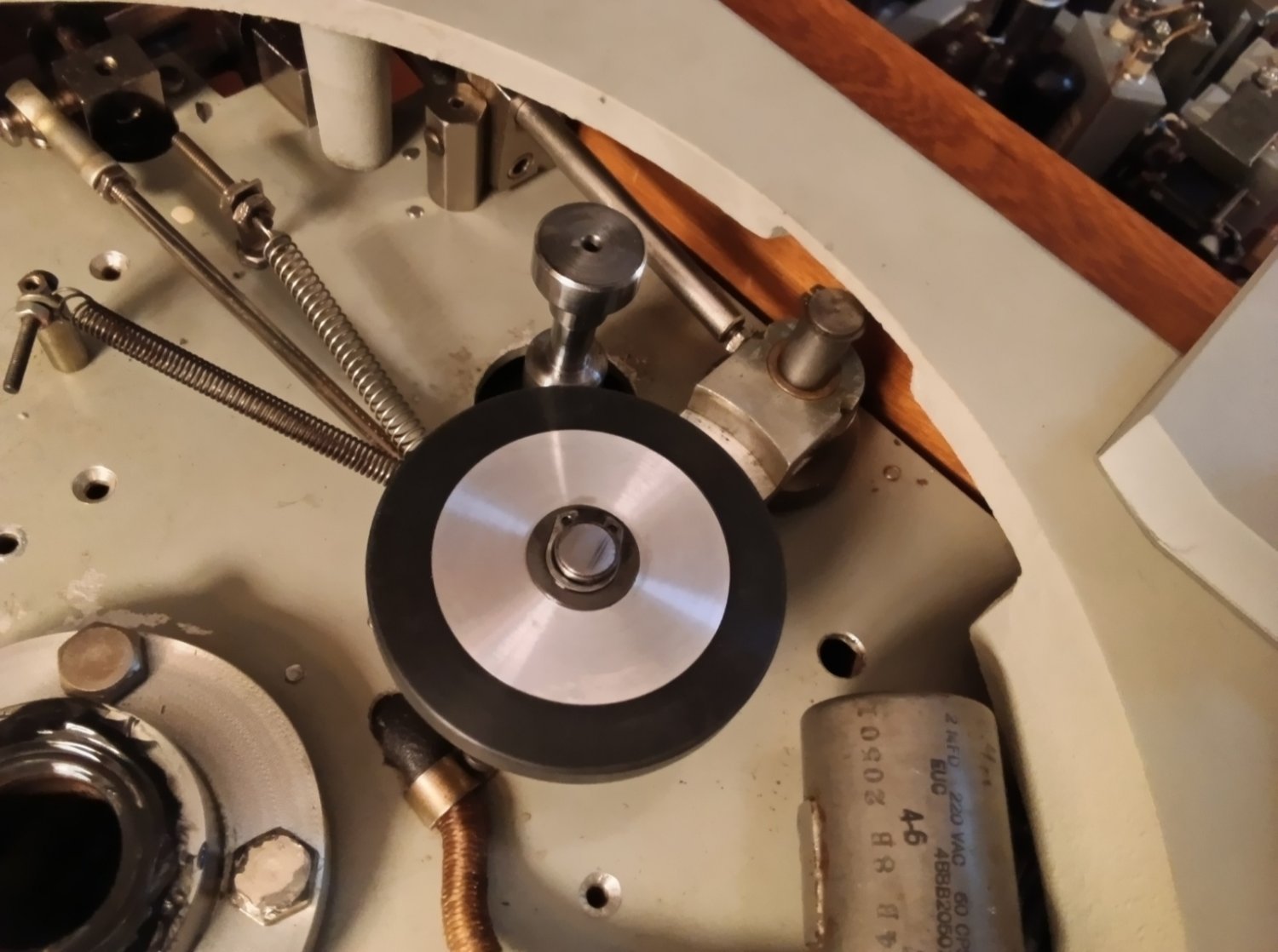

    • Ленко стучал визжал хрюкал, пока я все и вся подшипники вокруг и ролик не поменял, очень очень тихий стал. Кто то говорил ленки шумные, а здесь без корпуса супер даже
