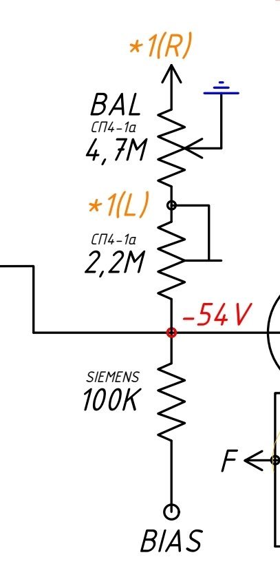

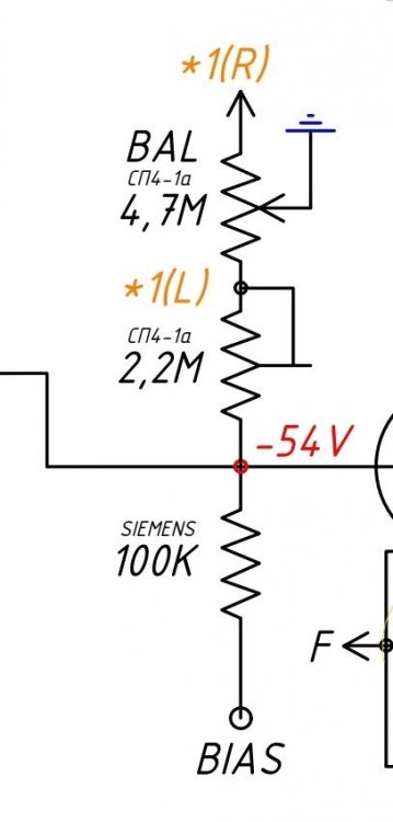

Интересное решение по смещению. Я правильно понял, на оба канала подается одно напряжение, и затем балансируется между каналами?
Именно так. Балансируется мегаомниками на землю.

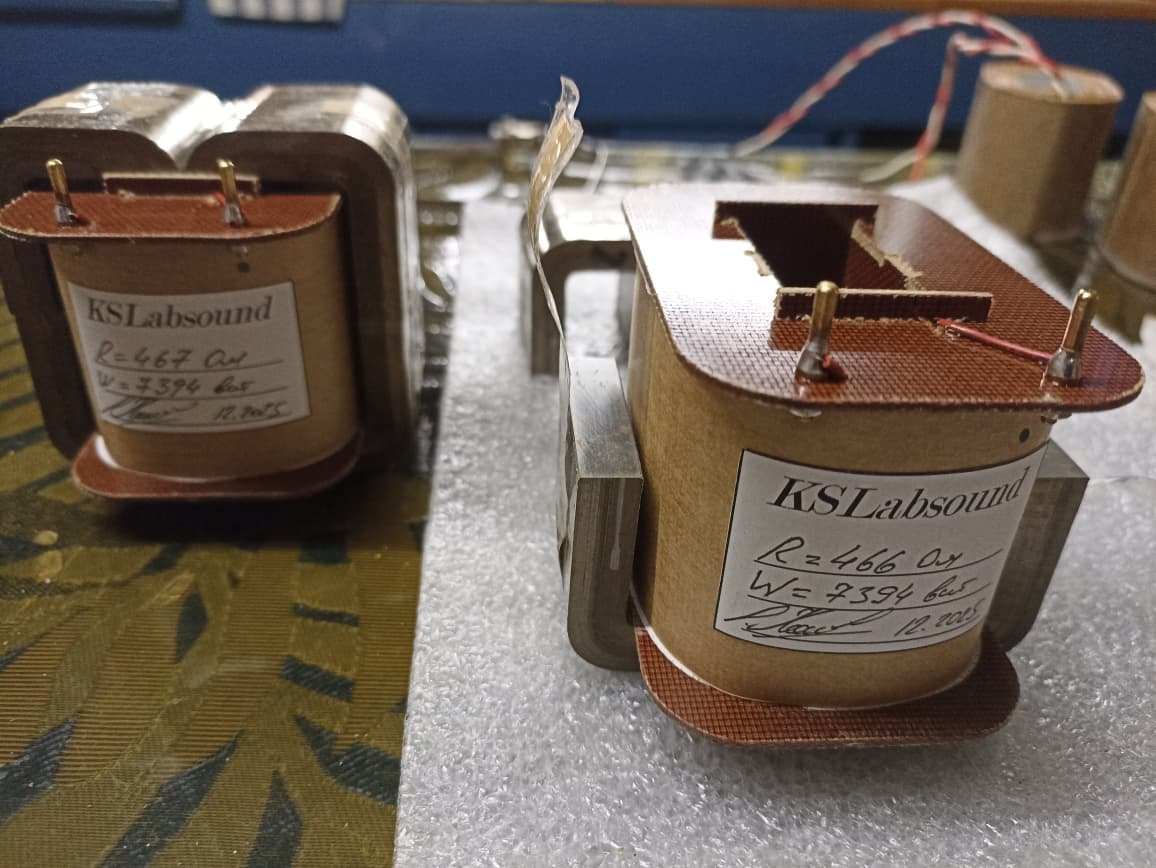

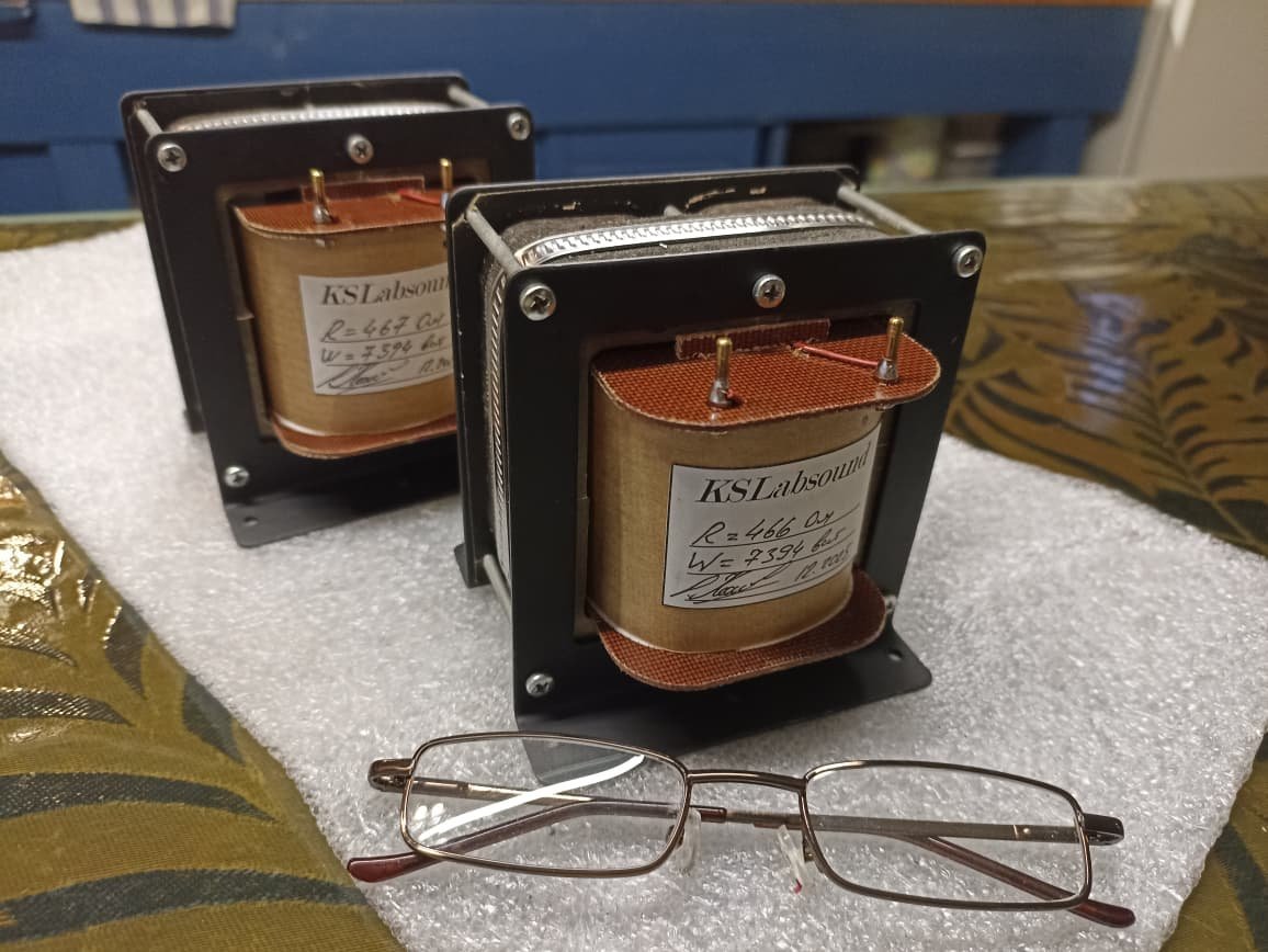

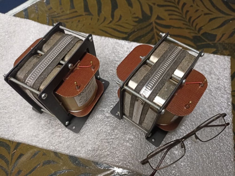

Вчера забрал обмотки, а сегодня успел собрать дроссели, установить их в варианте с 6А6 и даже послушать музыку несколько часов. Впечатления положительные. Спасибо Сергею за оперативное и аккуратное изготовление обмоток. Качество на высоте. Надеюсь на дальнейшее сотрудничество! )
