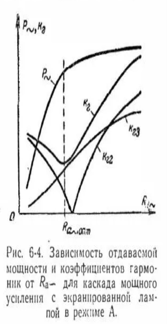

Эта картинка дана для определенной амплитуды сигнала, обычно близкой к разумному максимуму на выходе - допустим, максимальная мощность стремится к 5 вт. А если строить такую же, но когда на входе меньший сигнал, и мощность будет выходить к 2 вт? Голословно утверждаю: на меньшем сигнале она будет похожей, но более пологой, а ее минимум придется на более высокие значения импеданса, т.е. ее правее по ординатам. Насколько - зависит от конкретной лампы. При этом уровни искажений другие, и это имеет значение.
Да, нас волнуют искажения в пределах первого ватта. Вон Тарим уверял, что на большой громкости даже однотактный режим "С" не особо страшен.

Посмотрим еще раз на типичное поведение гармоник у пентодного каскада: видим «седло», понимаем, что надо работать рядом с его минимумом, на левом спадающем склоне (там как раз вертикальная линия проведена) – понятно.
Это рабочая точка, позволяющая реализовать энергетический потенциал лампы, здесь она более эффективна, чем триод. Но самые маленькие искажения, которые можно от нее получить, не так уж малы: типовое 2-3 процента. Это не так плохо, но за скобками остается то, что в этой точке (и рядом с ней) гармоники остаются «не так уж плохими» даже при значительном уменьшении сигнала. И если на большой амплитуде мы имеем пару процентов, где у триода, скажем, 4 процента, это типа выигрыш, то на меньшем сигнале, где пентод покажет процент-полтора, триод запросто может выдать, скажем, 0,5. Это я привожу правдоподобные цифры. Так что линейнее? И что предпочтительнее? Я бы сказал, триод, но с оговоркой.
Если кто не знает, есть удобный ресурс Franks Electron Tube Datasheets. Если там открыть, допустим, филипсовскую Ел6, то можно увидеть: в однотакте, в энергетически эффективном режиме, она переходит через 1% искажений буквально на первой сотне милливатт, там, где конкурирующий триод гораздо линейнее. Что если как раз это и вылезает как попсовость, грязноватость подачи, которую мы называем «пентодным звуком»? Да, можно замкнуть ОС и легко получить 0,2% на паре ватт, но вряд ли корректно говорить, что это будет усилитель с малыми искажениями (классическая схема – Еф6 пентодом, через кондер в сетку Ел6, ООС с выходной обмотки транса в катод драйвера, нормально пашет). Нет, это по-прежнему будет усилитель с примерно 3% гармоник на 2 ваттах, просто охваченный ООС и потому показывающий маленькие искажения на одиночной синусоиде. Зато при терпимых искажениях он способен орать аж ватт до 6-8, на некоторых музыках самое оно, но при чем здесь, допустим, барочное пение.
Если временно плюнуть на энергетическое «превосходство» пентода и озаботиться только оптимизацией его поведения на малых сигналах, можно открыть для себя ряд возможностей. В частности, при увеличении приведенки можно увидеть, что наше «седло» искажений не только слегка изменяет форму, но и опускается заметно ниже. У той же Ел6 при желании можно уложить в менее 1% целый ватт, а то и более, но главное – при уменьшении сигнала искажения в этом режиме легко угасают, практически так же гладко, как в триоде. Мы (при желании) можем получить каскад, по-прежнему ведущий себя как ИТУН (что как минимум дает выигрыш по интермодуляциям в акустике, дальше – возиться, если интересно). Да, теперь он не имеет превосходства над триодом по мощности, но конкурирует по линейности и не так жестко ограничивает динамические выбросы.
В типовом режиме Ел 156 уже на 1 ватте готова выйти на 2% гармоник, и это хуже чем в триоде, зато по 5% может жахнуть аж 12 ватт… Но, если чуть съехать по рабочей точке, можно заставить ее работать всего до примерно 8 ватт, дальше трэш, но при этом первые 5 ватт легко уложатся в менее 1%, совсем другой коленкор, и это лучше, чем она же способна показать в триоде (повторюсь: мы не берем в расчет максимальную выходную мощность, сейчас не об этом). Еще более путаные тонкости касаются состава гармоник, но - уже некогда, да и букв и без того дофига.
