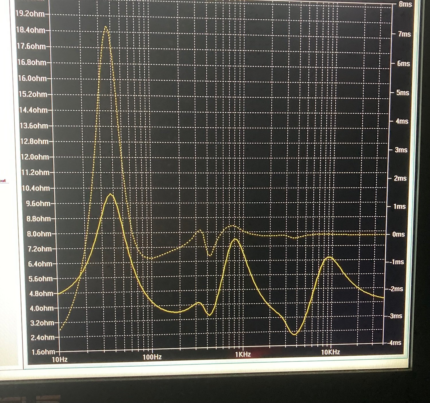

Длина рупора вроде сказано 2м. Пока долетит … до тыла ,5 мС , вот так и связано. На выходе получим два раздельных источника.
Кроме этого резонанс динамика сам вносит задержку , плюс еще длина рупора. Итого …
Это график Z для акустики Филипс например. Слева Омы. Справа -задержка мС.

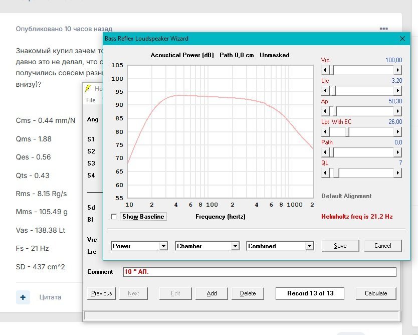

Знакомый купил зачем то (для саба) пару таких динамиков. Попросил меня посчитать на них ФИ. Я тка давно это не делал, что с трудом нашел где эти проги у меня установлены, и в результате моделирования получились совсем разные результаты. Меня это озадачило... Что можно их этого сделать (параметры внизу)?

Добротность подходящая, а вот эквивалентный объём великоват. Ящик оптимальный будит не маленький. Хотя в принципе для 10" можно и 100 литров сколотить...
Можно 90 литров закрытый ящик. Тоже нормально получается.

В винсбете (на древнем компе нашел), получилось ок 80 литров ФИ, тоннель не помню сколько. Меня удивило, что в жибиэле получилось еше больше. Что же с ним делать?
Хочется ему низа, т е получается только ФИ подойдет.
Был еще блаубокс, там можно кажется график мышкой таскать до достижения нужного результата.
100 литров думаю его не устроят размерами (о чем он раньше думал, до покупки).
