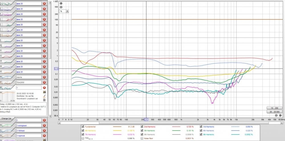

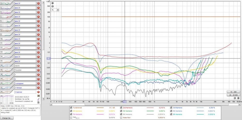

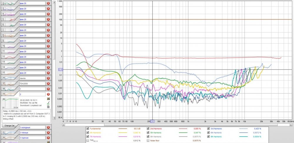

Дополню немного данную тему замерами, на данных снимках наглядно видны те гармоники, которые дают эти лампы, а точнее то, как они выражены на каждой из них, при том все лампы по токам анода и крутизне имеют минимальные расхождения, кому что нравится, думаю каждый должен решить сам, исходя из каких-либо своих выводов
P.S. все лампы прогреты на протяжении нескольких десятков часов перед замерами, их параметры не «плавали»
1 фото 6Н2П-ЕВ Восход
2 фото 6Н2П Фрязино
3 фото 6Н2П Фотон

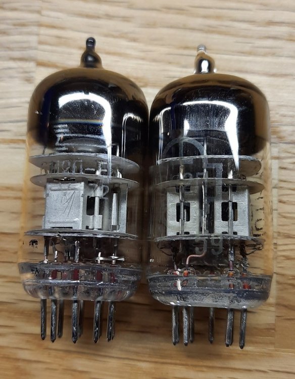

Был вдохновлен опытами с 6Н1П, крылатые НЭВЗ(62\63г.) очень понравились, но хотелось попробовать коробчатую. Получил, коробчатые калуги с индексом "Е" 63 года. Ну и что...чуда не случилось. НЭВЗ новые брал 5 шт. по 60р. + 4 шт по 90р. Коробчатые купил "почти даром" около 1000р. шт., а в основном цена около 2000р. Короче, что "не звучит вообще" не сказал бы, но крылатые НЭВЗ звучат лучше, лучше прорисованность инструментов и голоса,  у коробки голос отошел малость "в зад" и слегка притуманился,  общая картина с "крылатыми"  интереснее. На подходе НЭВЗ коробки с тройной слюдой, послушаю... Ну пусть крылатые стоят 100р, а коробка около 2000р это в 20 раз дороже (год выпуска один), нет там разницы в звуке адекватной разнице в цене, ну пусть 300-500р шт. но больше они не стоят. Уважаемым продавцам, без лоха и жизнь плоха... Может быть конечно, подгонка режимов, поднимет коробчатые на недосигаемую высоту, но изголяться с лампами теоретически имеющими одинаковые параметры, желания нет... Итог, лампы хорошие, но крылатые мне понравились больше.
К слову советую найти пару фрязинских, не коробчктых, стоят столько же, сколько нэвз, попадаются реже, но звучание отличается, окрас дает другой

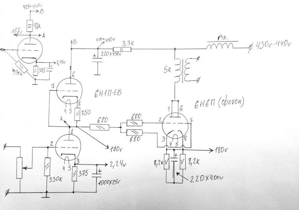

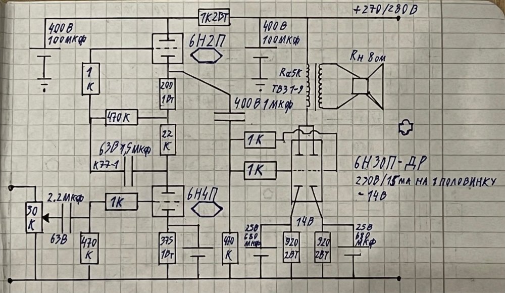

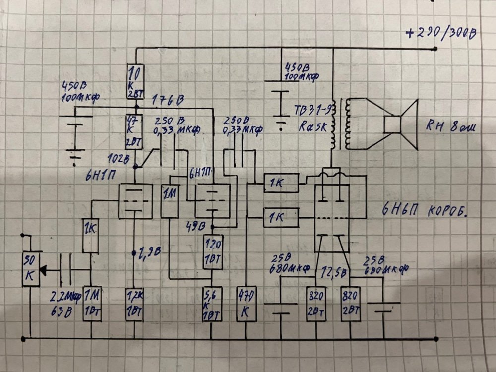

К слову добавлю пару простых схем на 6Н1П и 6Н6П, в роли выходной лампы, особенно насыщенно играют свзяки 6Н1П нэвз в паре с 6Н6П-ИР и 6Н1П Фрязино в паре с коробчатой 6Н6П, так же от Фрязино, позже рассчитаю конечные варианты схем на 6Н26П и 6Н30П-ДР

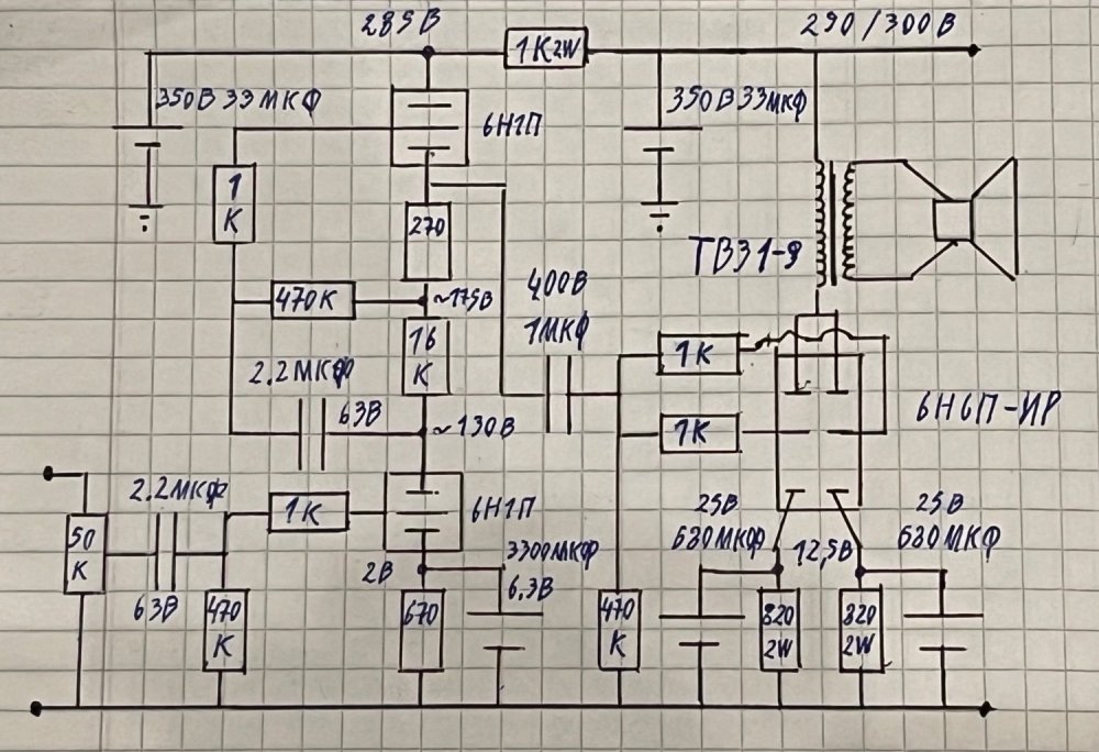

Либо вариант схемы от CHEL_EV с непосредственной связью

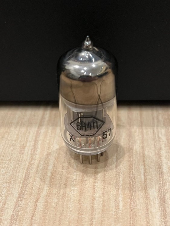

6Н4П
Производилась на Фрязинском завода, а так же Саратовском Рефлекторе, лампа труднодоставаемая, но переодически ее можно найти, по звуку крайне детальная, слышно все до мелочей, ВЧ и НЧ выряжены ярко, но не хватает СЧ, по крайней мере для меня, к сожалению в наличии всего 1 такая и по итогу пришлось думать над схемой, что в итоге привело к идее поставить ее МЮ повторителем в связке с 6Н2П, в таком включении одна лампа нивелировала недостатки другой, звук вышел лично для меня очень приятный, схема будущего усилителя выглядит так, над режимами и тд драйверного каскада еще подумаю.

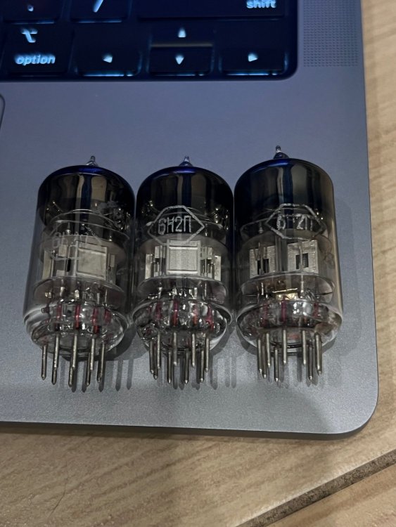

Ну есть, были фрязино, конструктивно  отличалась, и форма анода, и слюда с др вырезам ,имели зеркальное напыление вокруг анода как у некоторых ламп tungsram
9 минут назад, maximka сказал:
Это похоже самый первый вариант данной 6Н2П, позднее конструкцию изменили, видел такую всего один раз, как-то замерить ее, или послушать не доводилось…

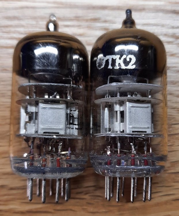

11 минут назад, maximka сказал:
Те, что есть у меня выглядят вот так

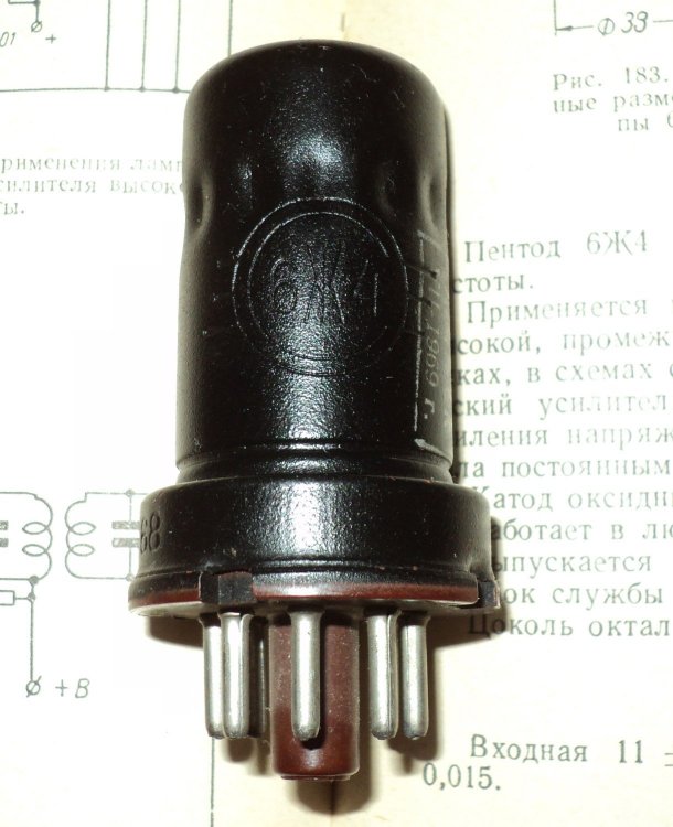

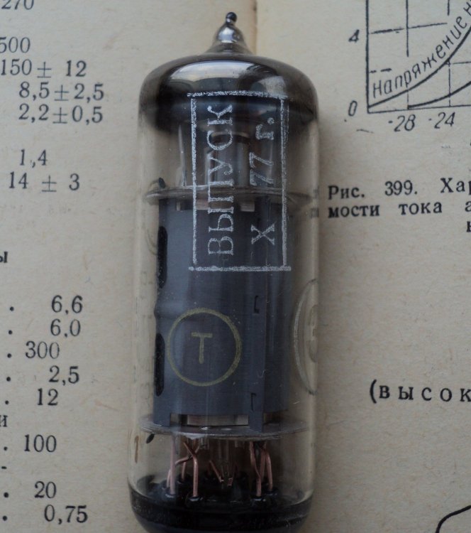

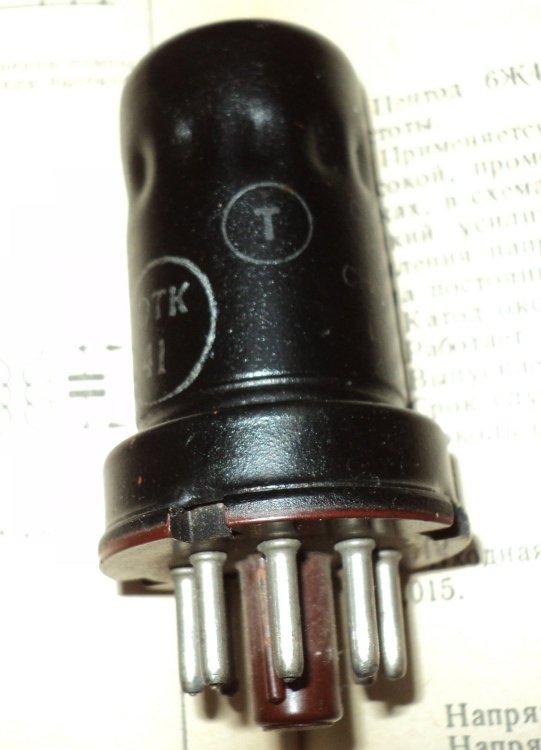

К слову предлагаю в данную тему добавить так же лампы К,Ж,Ф,Э, тк многие используют и их в качестве драйверных
