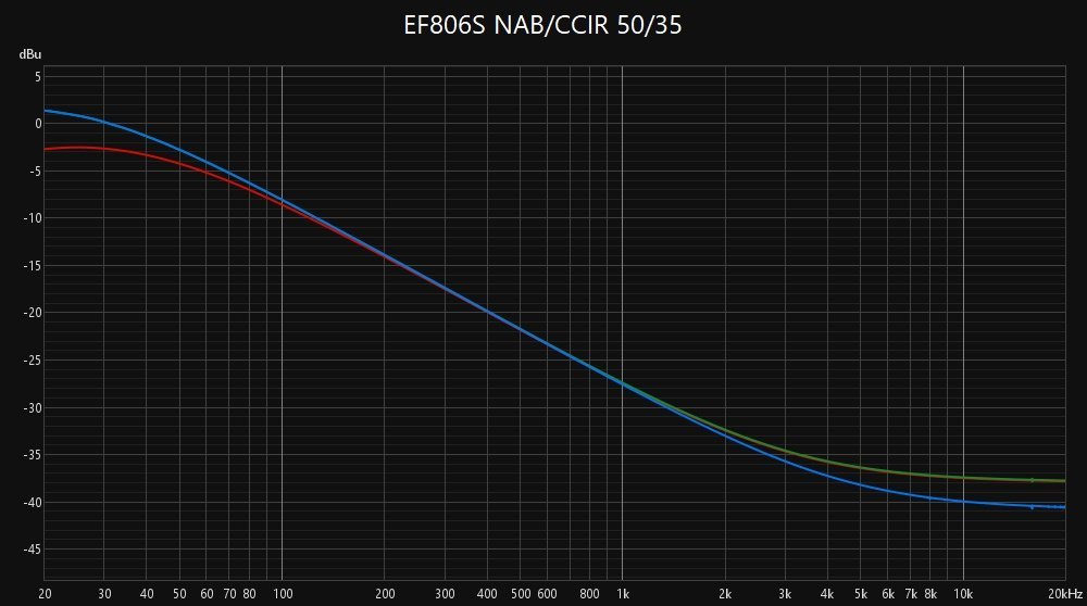

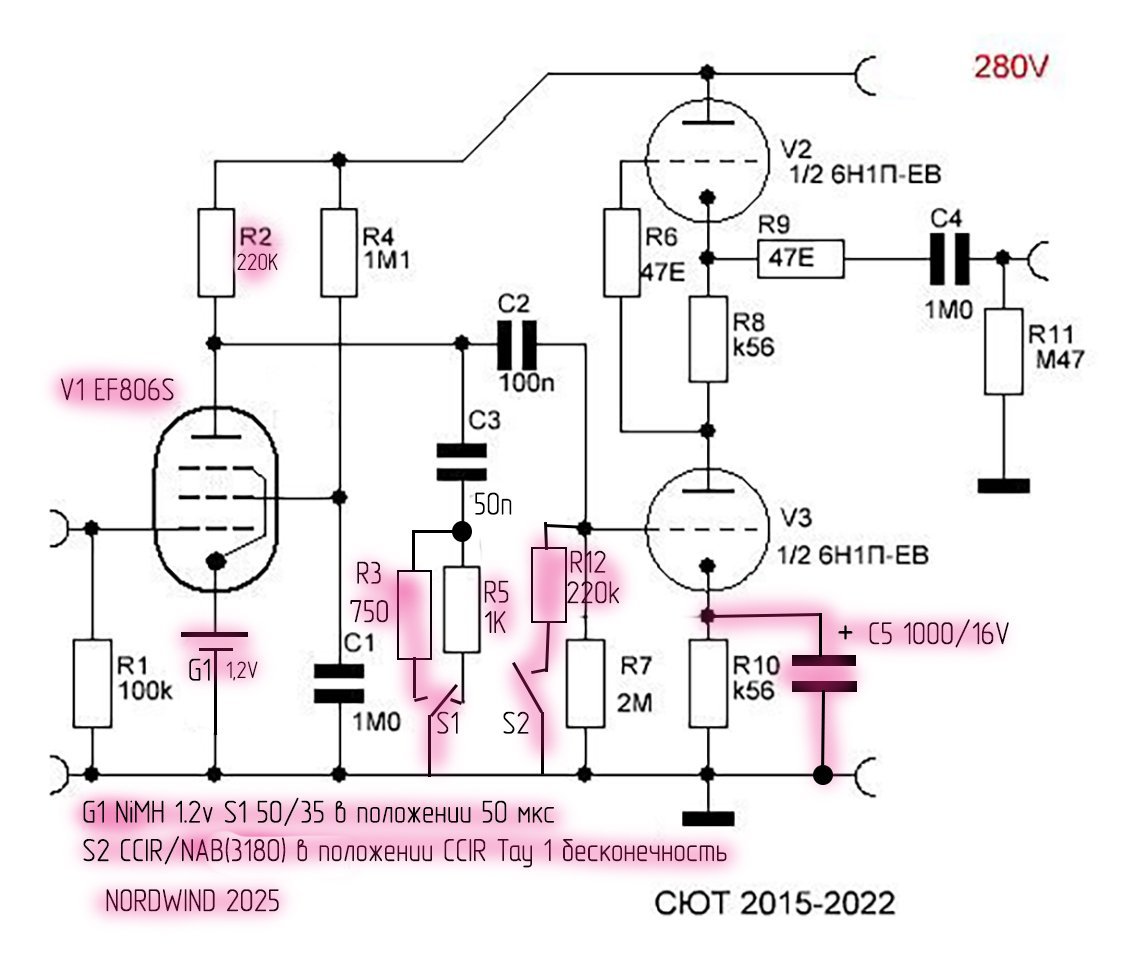

Немного изменил @СЮТ схему, для достижения нужных мне параметров. В оригинале кривая АЧХ при замерах не добирала немного низких частот. Добавлены два переключателя режимов коррекций Тау1 и Тау2. УВ сделан для студийного магнитофона 19/38 с двумя головками воспроизведения для воспроизведения  4х дорожечной записи на скорости 19 с коррекцией 3180/50 мкс и двухдорожечных на скоростях 19 с коррекцией 50 и 38 с коррекцией 35 мкс. Первая Тау на выбор бесконечность для CCIR/IEC и 3180 NAB. Надеюсь маэстро @СЮТ не будет против что я прямо по его схеме, для экономии времени, нарисовал свою добавку.

Значит что С2 емкостью 1мкф можно ставить.
если вам по нч срез не нужен то можно, у меня он нужен для осуществления коррекции 3180(NAB) при нагрузке на 220к. Как он влияет видно на АЧХ в левой части, не очень понятно зачем вам 1мкф
Так на выход его поставте, если транзисторный усилитель будет после дальше то можно по 2 в пару на канал

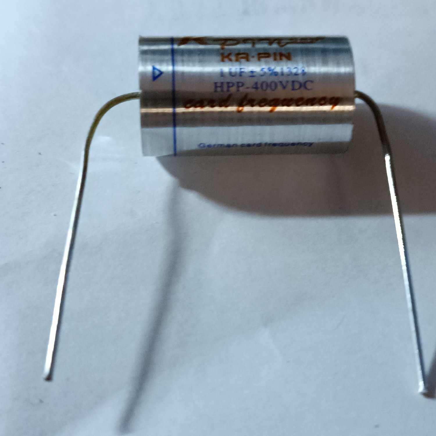

    • Нет у них ни начала, ни конца. Вот у КБП есть, а у КБГ-И нет. Параллельте как угодно.  Хоть в этой ветке и не поощряется чтение учебников, но всё-таки порекомендую книжку Аверкина и Онищука "Технология производства конденсаторов", Москва, "Высшая школа", 1980.
    • Это конвеер, надписи будут совпадать, как и у резисторов, значит соединять по надписи, в 99% случаях.
    • Надпись думаю наносили как попало как на конвейере спозиционируется так и штампом проехалось.  Самое надежное на звук  там всего  четыре варианта.Или нужно тяп ляп ? Тогда как придется так и делайте.
    • В любом. Нет там начала и конца, к торцам обмоток всё припаяно , примерно как здесь на мбго; https://disk.yandex.ru/d/3Wg_Yy3aR0cWZQ

    • Господа философы, я вклинюсь с более приземленным вопросом. Имеются кбг-и из одной коробки. Как правильно спараллелить два конденсатора? Оба по надписи в одну сторону или один переворачиваем? В смысле обкладки будут в одну сторону либо в противоположную?
