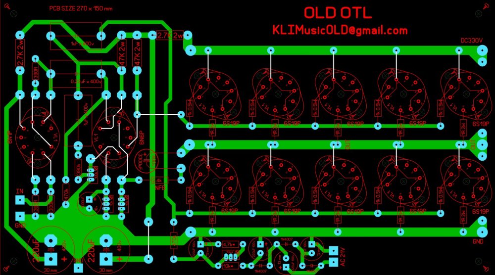

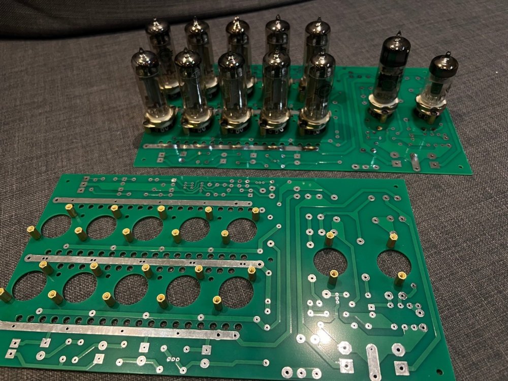

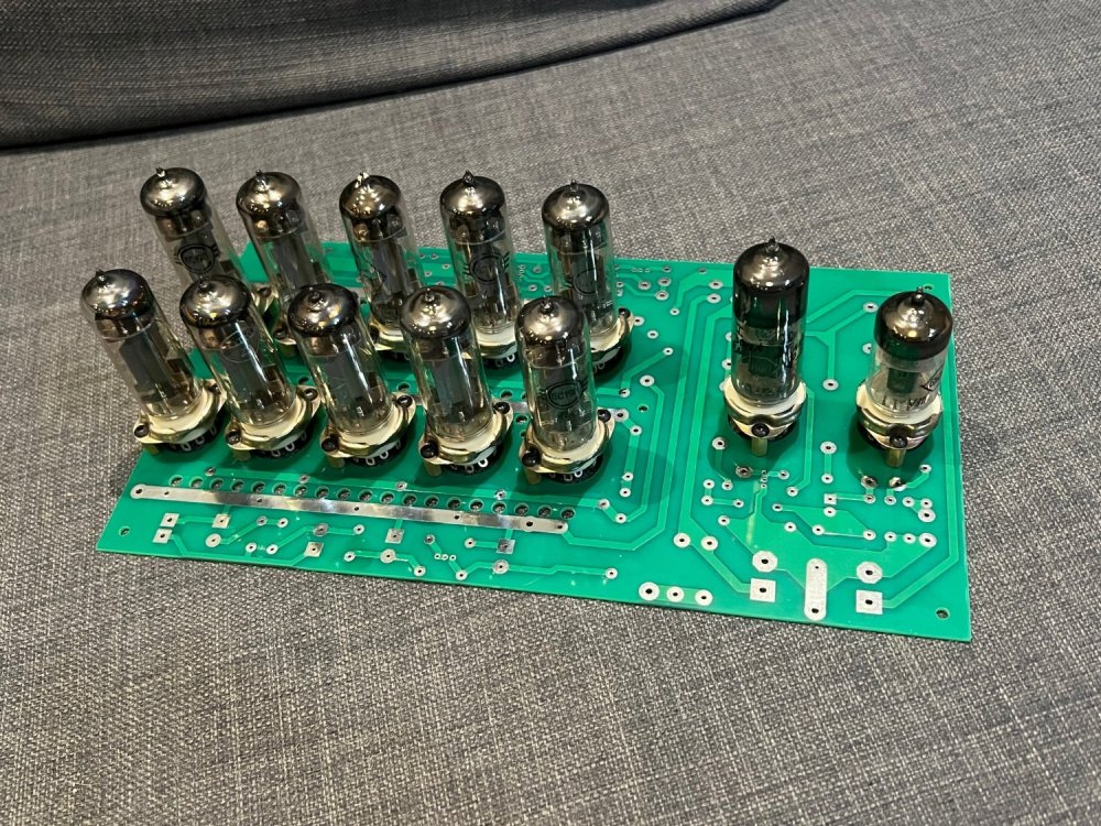

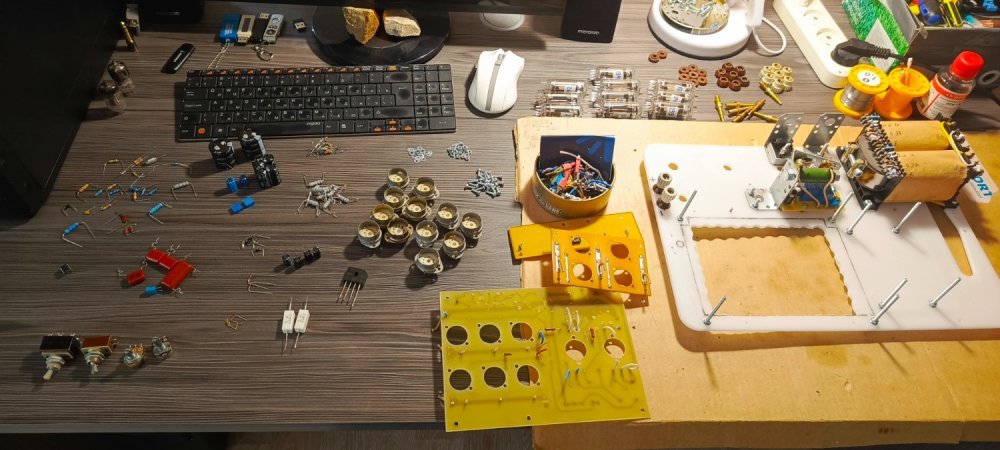

Допилил плату на 5 пар... чтоб соответствовала названию темы и макету...
И предварительно измеренное выходное сопротивление макета с 10 лампами на выходе с ОООС, составило 1,85 Ом ! ! !
Проверю на выходных на железном макете реальное выходное сопротивление...

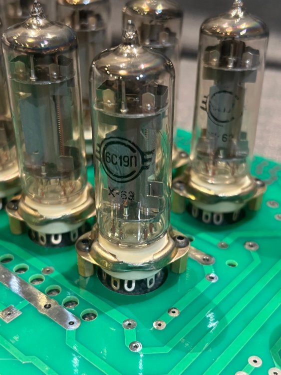

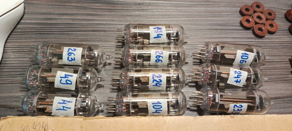

У меня есть 6С19П. только  вчера нашел десятка два.
Можно применить 6Н5С или 6Н13С. Результат тот же, а лампочек надобно вдвое меньше.:er:
Этих Вам могут вообще за спасибо отсыпать мешок. :biggrin:
6 часов назад, чатем сказал:
Но хватит ли этого, чтобы подобрать в пары - я не уверен,
А тут пары и не нужны. Это же не симметричный двухтактный выход. Тут скорее надо подобрать не в пары, а в пятёрки в каждый ряд. В верхний и нижний. :smile-59:
