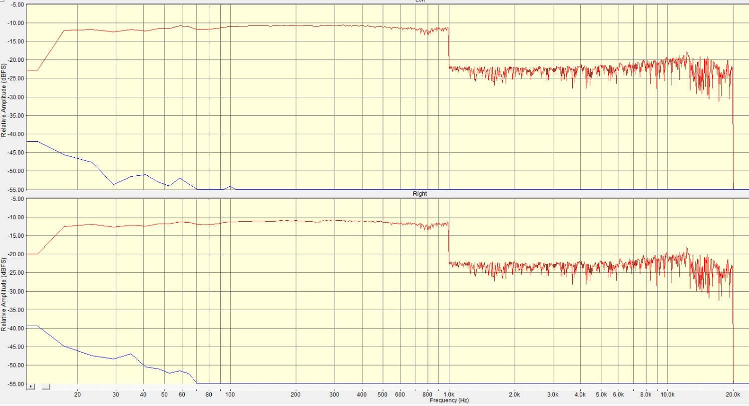

и еще, ведь азимут азимутом, а прибор же будет реагировать на антискейтинг, когда иголка  прижимётся ближе к какому то краю дорожки?  И данные уже не верны

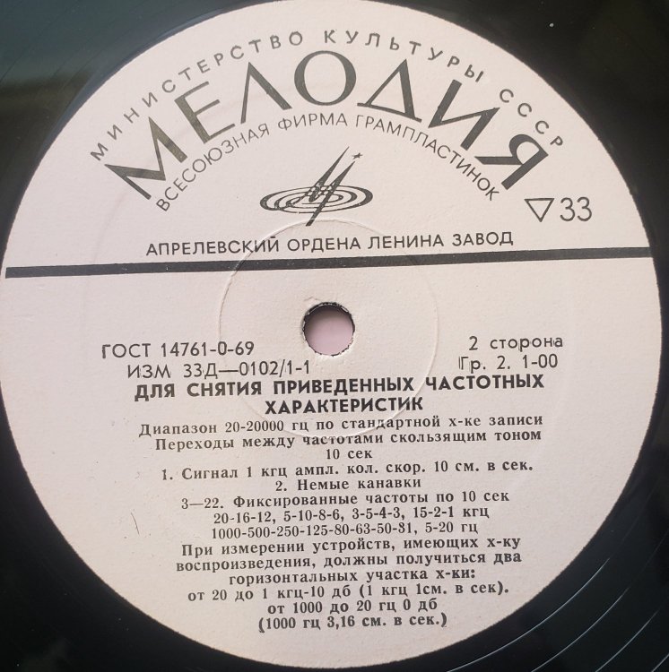

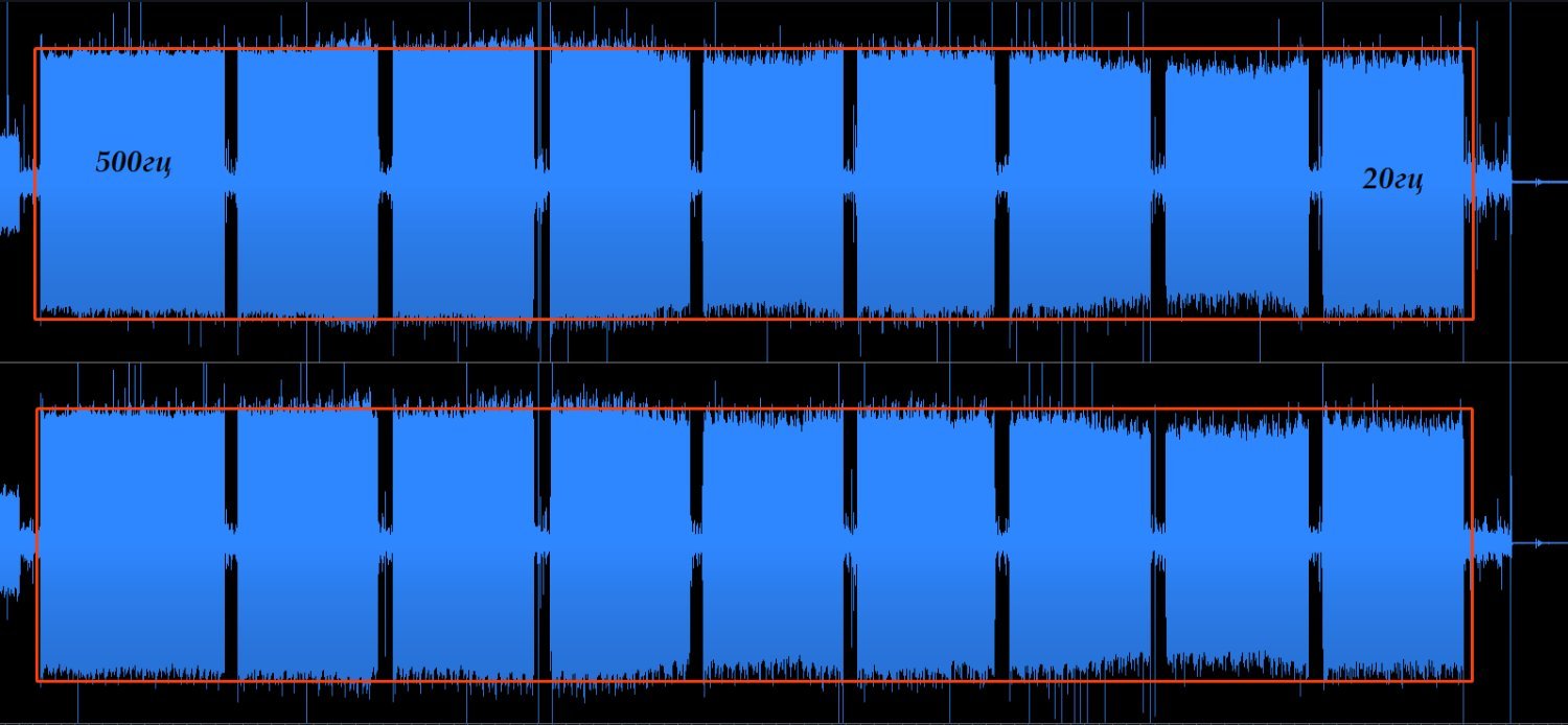

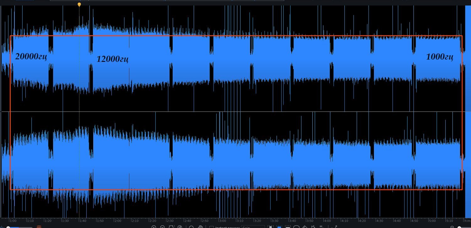

Выставляем антискейтинг по прижиму, затем азимут, пишем винил с частотами 20..-20.000, по вч будет хорошо видно - одинаково по обоим каналам, азимут выставлен правильно. Ну и при простой смене шелла с головой на шелл с другой головой, даже ранее настроенной под эту верту, азимут выставляется заново - как раз при помощи зазора в крепеже шелла, позволяющий голову смещать вправо влево.... Так что, если кто думает, один раз голову с шеллом выставил, то после его снятия и новой установке всё останется как прежде, глубоко заблуждается....азимут будет сбит.
1 минуту назад, Ollleg сказал:
Оцифровываем и потом смотрим  в проге ачх(уточнил)

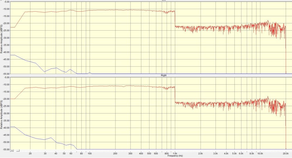

т.е сначала надо снять характеристики и ошибки корректора , как понял, он должен быть идеально одинаковым по каналам? Как сложно... А фозгометр стоит 400усд. Мило так, а еще отверточку хочу динамометрическую, что болтики крутит на головке за 200усд.
ПС Может легче усилитель на операционнике сделать для мс и смотреть азимут по осцилографу?
4 минуты назад, Agats сказал:
Идеально ровно редко бывает, но для выставления азимута это непринципиально, кстати вполне руками делается, шелл по зазору влево-вправо, выставил , записал, посмотрел - если криво стоит разницу сразу увидим невооружённым глазом на оцифровке.
