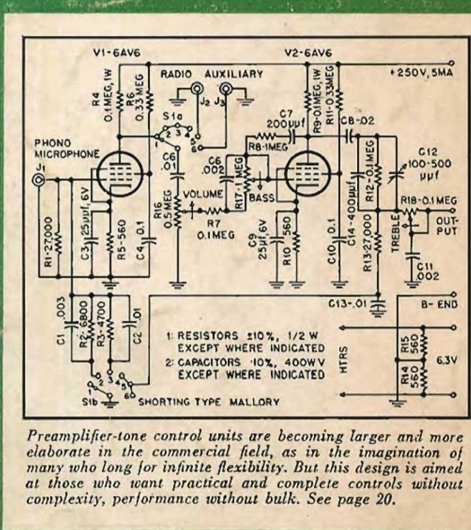

Делая уборку, случайно наткнулся на горстку - несколько 6AU6 всяких правильных фирм, старинные, НОС. Хорошие,звуковые! Куда бы и как бы их применить к звуку?.... Мысль первая - вместо 6ж32п попробовать в давешний 4-каскадный  триодник. Мысль вторая - а есть же красивая схемка в старинном журнале!!! Почти "Гусь", но все-таки не Гусь. Выглядит аудиофильненько весьма!
Стал ставить рег. уровня после первой лампы , думал какой я умный . Оказывается  .Все уже  у ... придумали до нас .Я только регулировал сигнал на вторичке  трансф.   только там опечатка  https://docs.yandex.ru/docs/view?tm=1714802193&tld=ru&name=6AV6.pdf&text=6av6 tube&url=https%3A%2F%2Ffrank.pocnet.net%2Fsheets%2F093%2F6%2F6AV6.pdf&lr=64&mime=pdf&l10n=ru&sign=c3b32b2b9f7fed5c7984615e7f8704ac&keyno=0&nosw=1&serpParams=tm%3D1714802193%26tld%3Dru%26name%3D6AV6.pdf%26text%3D6av6%2Btube%26url%3Dhttps%3A%2F%2Ffrank.pocnet.net%2Fsheets%2F093%2F6%2F6AV6.pdf%26lr%3D64%26mime%3Dpdf%26l10n%3Dru%26sign%3Dc3b32b2b9f7fed5c7984615e7f8704ac%26keyno%3D0%26nosw%3D1
