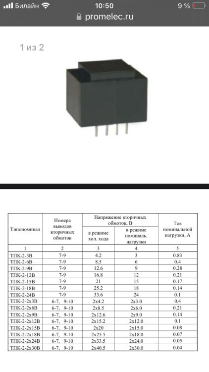

В некоторых древних карманных приемниках, супергетеродинах (!) , были такие же ,сантиметр кубический, супертрансформаторы в усилителе и монтаж , спичку не вставишь , и все ручками делалось.
Сейчас уже не найти.
хотя…сетевые накальники :) Первичка 18Гн !  Пермаллой ?
В Чип-Дипе оказывается есть по всего 600 руб. В других местах по 200 р.
Первичка 18 Гн напомню.
Данных по материалу сердечника нет .

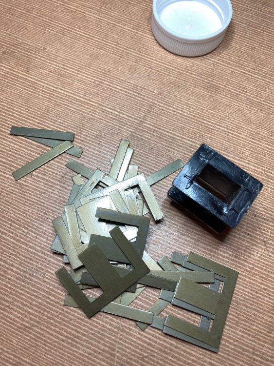

Кто бы говорил :)   Найдите лучше данные по железу в этих трансформаторах , а то может по золоту ходим. :)
18 Гн на простой железке не намотаются .
Бери, мотай … :)

Этого добра было много в телефонных модемах, от которые еще до эпохи adsl были. Сейчас можно на том же "мешке" купить мелкие трансики (15х15х15 мм) с очень хорошим пермаллоем от на платах времен вч уплотнения. Я на таких мотал после-цаповые трансы. Видел их там даже новыми, из ЗИПа.
К слову, странная история - мотать сами не хотят, что создает незаслуженную популярность трансам усилителей самописцев. Вот эти трансы от самописцев совсем плохи, примерно на уровне железа из ТОТ и ТВ серий унифицированных трансформаторов.
П. С. самый благозвучный пермаллой у меня был совсем не из звуковой области техники. Вытыщил я его из многоканального телефонного удлиннителя европейского производства. Вообщем это был тот же самый модем... Сейчас есть типа такого от радиорелейки ф. Томпсон, но доберусь ли я его попробовать когда-то?
(Когда начинают рассказывать про "спец. аудио пермаллой" кмк сами себе врут. Не стал бы ни кто этого делать, ни тогда, ни тем более сейчас.)
