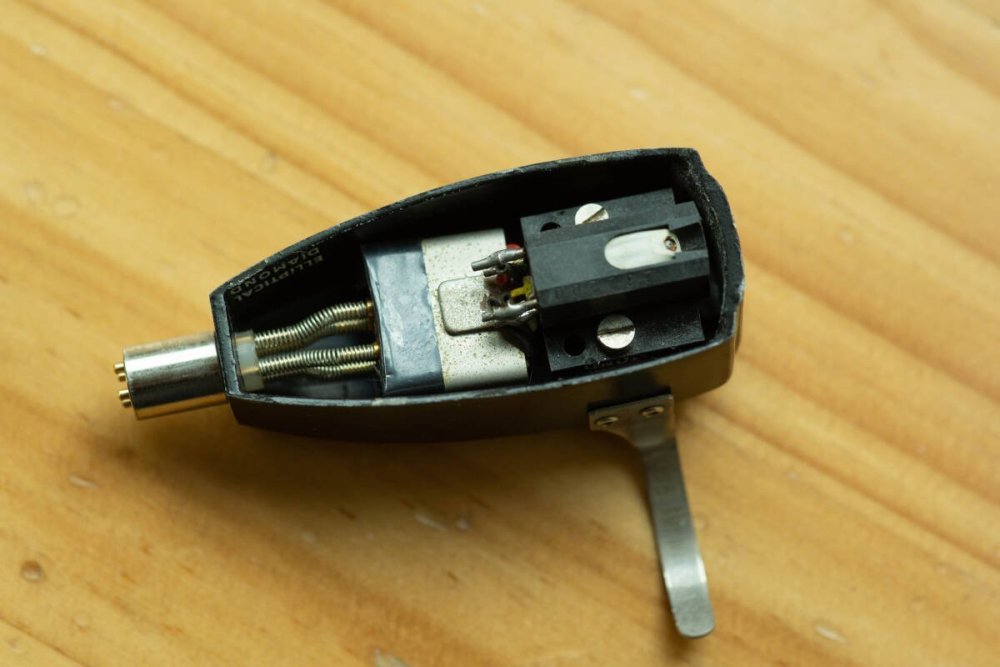

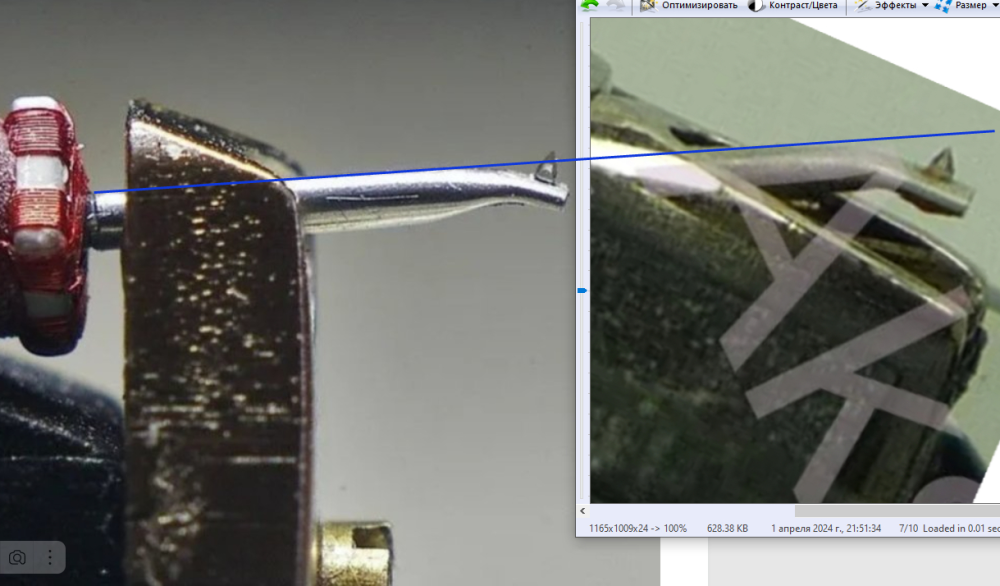

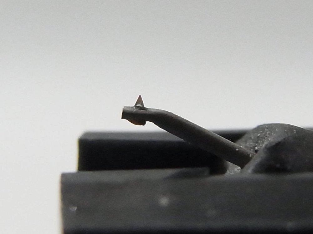

А точно, что кантилевер и стилус на головке "родной" от SL15 :
Спойлер
...А не ремонтный.
"""Для ремонта или замены кантилевера у головок проигрывателей виниловых дисков со сломанной иглой.Состоит из сверхлегкого кантилевера длиной 8 мм, диаметром трубки 0,7мм, прозрачного алмазного наконечника конической заточки и игольчатого стержня из высокомагнитной прецизионной стали.Проверена при восстановления старых и сломанных вставок UNITRA MF100 / MF102 Польского производства, ГЗМ производства СССР, Technics  EPS-270 / EPS-207 и других винтажных картриджей Японского производства.""
Спойлер
Помнится, Shure V-15 type III б/у с родной иглой (1972г US) как то приобрёл, игла выглядела на 4+ , а звук глухой и тухлый пошёл...
В итоге выяснилось - кантилевер склеенный был, деньги на ветер, тушка одна осталась в фирменной красивой коробочке +мануал на память ...:smile-59:
Ситуация схожая - хороший винтаж, а звука совсем нема....
Ваш специалист хорошо всё разглядел, форму кантилевера с оригиналом сравнивал? Склейки нигде нет? На ремонтную вставку случайно не заменяли?

Спец при навыках всё сделает, если нужно - обрежет старый кантилевер в нужном месте у основания и новый на его место приспособит.

Да, именно так, у основания конечно, вставит в обрезок более тонкую трубку нового кантилевера, или с помощью стержня состыкует. Но у этих головок у основания катушки уже видно, сочленение будет хорошо заметно, мне кажется, у спухи "рубашкой" всё прикрыто, но всё равно будет видно. Никому не поплохело, как раз очень полезное сообщение, в тему, на это точно надо обращать внимание!

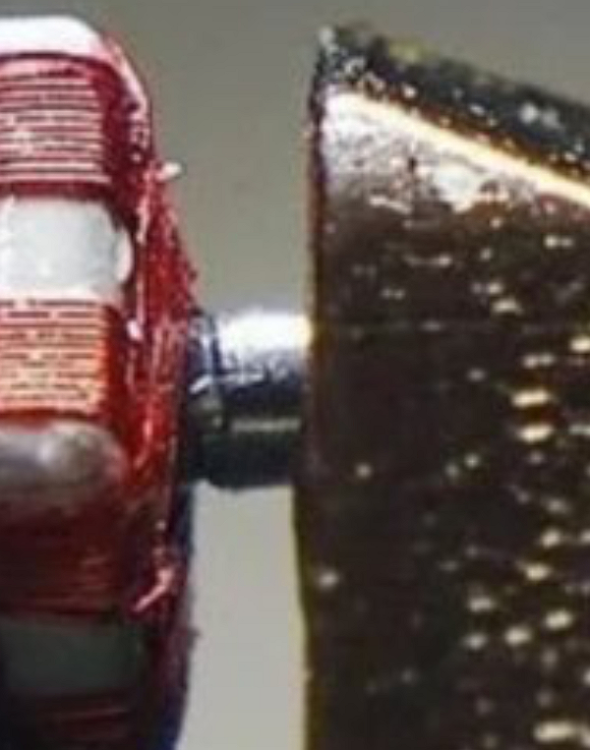

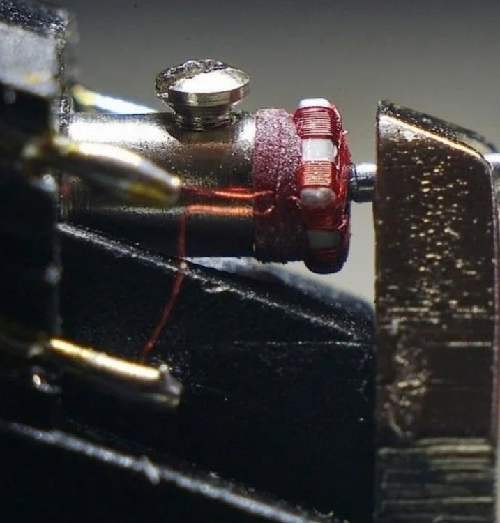

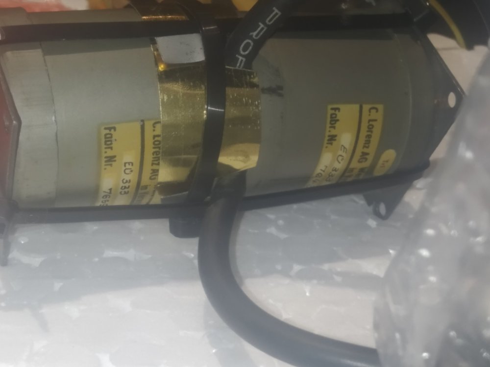

Если не путаю - устройство генератора. Судя по винту - не путаю. Из чего квадратик - не знаю. Картинки не мои. IMG_20240402_094827.jpg.87750b243af4957a8d07962e76ca3f73.jpgIMG_20240402_094852.thumb.jpg.19d3fa60cd363d2995f8656005557ca5.jpg
2 часа назад, Xрюн222 сказал:

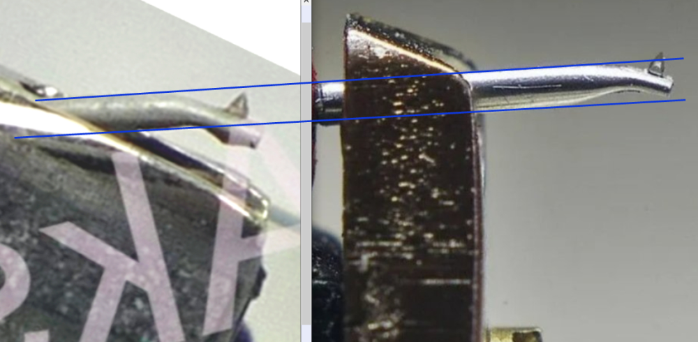

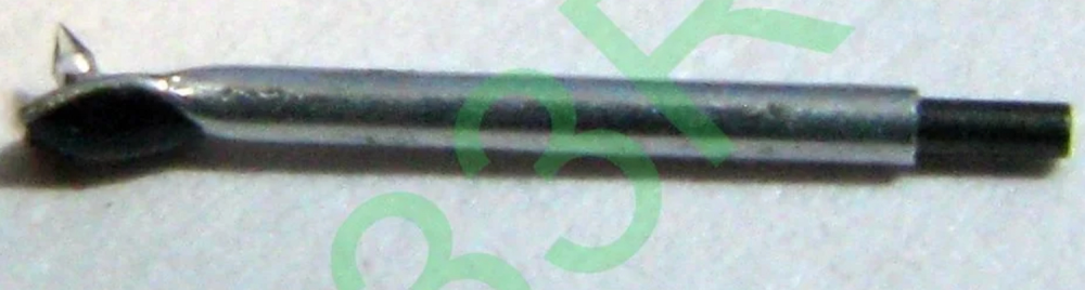

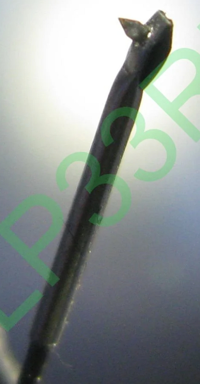

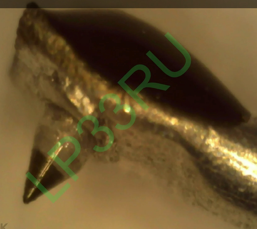

А что за иголка?
33 минуты назад, Сергей А сказал:
А кантеливер всегда так одевается. Вроде как насажен на более тонкую часть?
Очень похоже на "ремонт" . Точно не скажу, не знаток такого.
Может Сергей Лаптев  прояснит?
46 минут назад, Xрюн222 сказал:
Это вроде как картинки про СПУ, стало быть, иголка или сфера или эллипс.

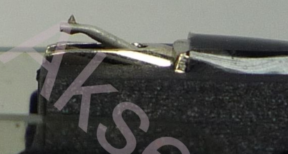

Ясно, а то я уже "побёг" с ORTOFON SL15 сравнивать... Явно другой кантилевер , загиб в районе стилуса маленький.
6 минут назад, VTver сказал:
Игла не родная
В сравнении с 15ой
Спойлер
Но как понял, снимок дан не для этого:
4 часа назад, Xрюн222 сказал:

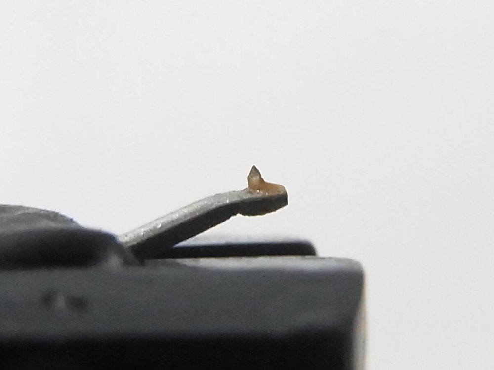

Похожа на иглу от дешевой Аудиотехники ,у Ортофонов у иглы, как бы насквозь алмаз вставлен
Вот примерно ,как должны выглядят древние иглы Ортофонов, природный алмаз воткнут и зафиксирован клеем, вид разный из-за того ,что были и эллипсы и сферы, а также разных годов выпуска.
 Модификаций 15ой немало, отсюда и варианты разные...+ ракурс съёмки.

5 часов назад, VTver сказал:

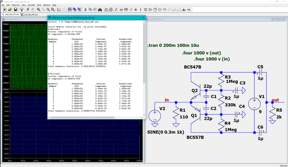

Как обычно тема сползла к проблемам входного трансформатора. :smile-59:
Однако в своё время была предложена изящная замена входному трансформатору.
На мой ИМХО такая простейшая приблуда, которую кстати вполне можно расположить на шелле, внесёт на два порядка меньшие искажения чем самый навороченный трансформатор.
В чем "изящность" - мне не очень понятно, искажений трансформатор не вносит, в отличие от "приблуд". Когда этап " услышать хоть что-то" пройден, и если, вдруг, более-менее благополучно, наступает этап ответа на вопрос :"чего ради всë затевалось?", на этом этапе уже ничего, кроме трансформатора ( на применение каковых МС головки и были задуманы "по определению"), интереса не представляет. Иначе так и не будет понятно, ради чего же, всë-таки, и чем не подходят ММ головки-то, собственно?
5 минут назад, Xрюн222 сказал:
В чем "изящность" - мне не очень понятно, искажений трансформатор не вносит, в отличие от "приблуд". Когда этап " услышать хоть что-то" пройден, и если, вдруг, более-менее благополучно, наступает этап ответа на вопрос :"чего ради всë затевалось?", на этом этапе уже ничего, кроме трансформатора ( на применение каковых МС головки и были задуманы "по определению"), интереса не представляет. Иначе так и не будет понятно, ради чего же, и чем не подходят ММ головки-то, собственно?
