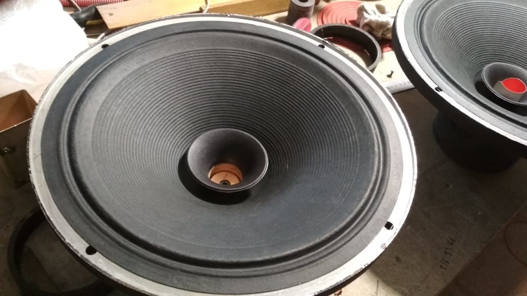

Был у меня опыт с динамиками 15’’ Танной . Поставил на них жёсткий тканевый подвес .Слушаю … много резонансов в басовом диапазоне☹️
Обычно изготовители в этом случае промазывают подвесы незасыхающей фигней.. раз и готово!
Но мы же не ищем легких путей..поставил на прогон с генератора 20 герц , ход диффузора 1см  на всю ночь. На следующий день включаю музыку , о Боже! Музыка льётся! Никаких резонансов!  И тут дернул меня черт померять импеданс так как ящики родные фазоинверторы.Кручу в обе стороны а все равно 8 ом … чертовщина какая-то ?
и не сразу дошло что непромазанный подвес частично пропускает воздух и работает как ПАС. Отлично думаю , промазал , сразу как и положено появились два горба на графике импеданса!
Но Музыки стало МЕНЬШЕ☹️?

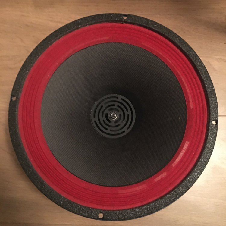

У  динамика крайне важен критерий тональной ясности , чистого тона , где любые призвуки в подвесе , шайбе , могут негативно сказываться на восприятии вокала , классики , рояля , контрабаса и самый жёсткий тест -звук церковного колокола. У  целлюлозных диффузоров по внешнему контуру есть всегда бортик , но что бывает , когда его обрезают и приклеивают замшевый подвес ?

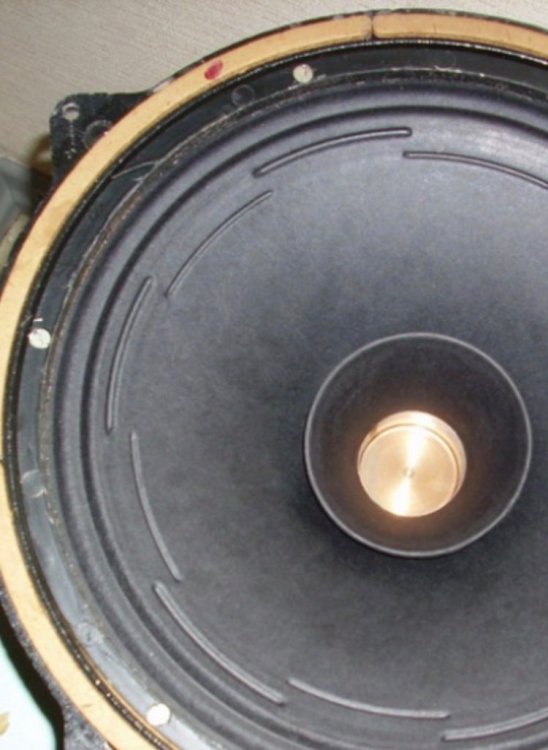

Интересную историю рассказала мне Елена Владимировна Сартори автор разработчик динамика 4А32
Первоначально в пробной модели не было промазки и наблюдалась большая неравномерность в басовом диапазоне. Одна группа технологов разработала промазку , а другая разработала пунктирные гофры которые выравнивают АЧХ без применения промазки… но было принято решение использовать одновременна обе разработки….
1 час назад, Urakoff сказал:
Кстати, сейчас Диффузор выпускает диффузоры для 4А32 без промазки. Говорят, что сделали чуть легче и с тыльной стороны едва заметные радиальные рёбра жёсткости.

Это насколько жестким должен быть ПОДВЕС чтобы испортить басовый   диапазон!  Видимо уже вовсю проявилась механическая деформация диффузора.  Заломов по краю ещё нет?
У диффузоров 4а32 для уменьшения неравномерности на низких частотах отштампованы пунктирные гофры для увеличения заломов…?

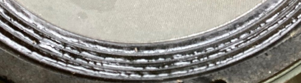

Промазал подвес изнутри "Пропиткой проникающей" PS. Снаружи не хотелось, довольно липкая. Хотел как делает Сергей Сергеев- 3 мм с края корзины, но рама не очень удобная для таких работ. Получилось промазать первую волну и вторую обратную, ну хоть крайняя к центру волна осталась не промазанной. Пропитка быстро сохла на кисточке и получилось на мой взгляд толстовато.  Появились очень приятные басы, бас-гитара и нижняя середина стали более выраженными и артикулированными, общий баланс как-то выровнялся и стал более упругим, как буд-то динамик поместили в ЗЯ, но воздух уменьшился, и хотя звучание стало интересным, чувство утраты присутствовало. Прослушивал сразу, возможно нужно было подождать пока высохнет. Нужно было сперва разбавить калошей, пропитка на ее основе, тогда-бы потоньше намазалось и впиталось. Попробовал исправить через пару дней, взял калошу и жесткой кисточкой размачивал- растирал намазку, а потом снаружи еще промочил крайнюю к  корзине  волну, чтобы пропитку изнутри в бумагу втянуло. Послушал - басы остались и воздух вернулся, как буд-то динамики сменил. Думаю, надо было пожиже развести и снаружи внешнюю волну пропитать а не мазать густотой изнутри, было-бы еще лучше. Теперь хочу подвесы заменить на фетр. Подскажите в какой ветке это можно обсуждать?

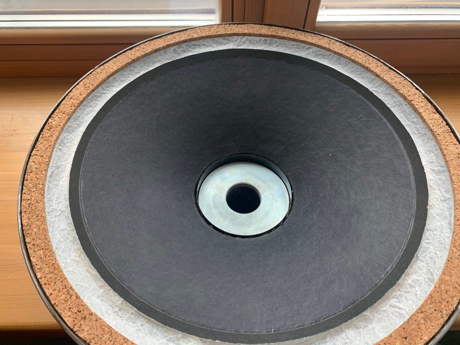

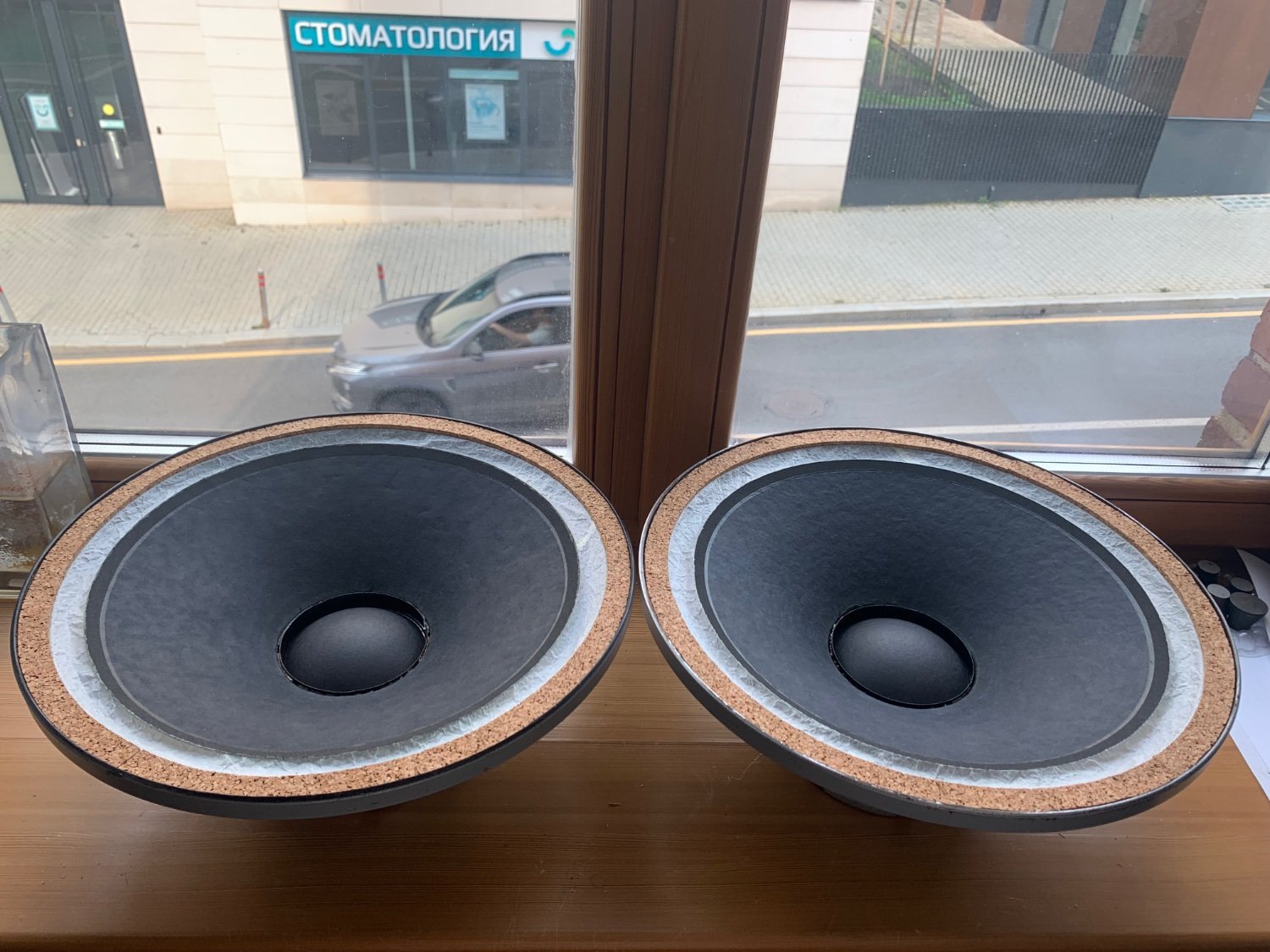

Подвес из мятой тутовой бумаги требует опыта , но результат того стоит , весит 1 грамм и это 15’’
Промазка ему не нужна так как у него отсутствуют резонансы.:smile-30:
