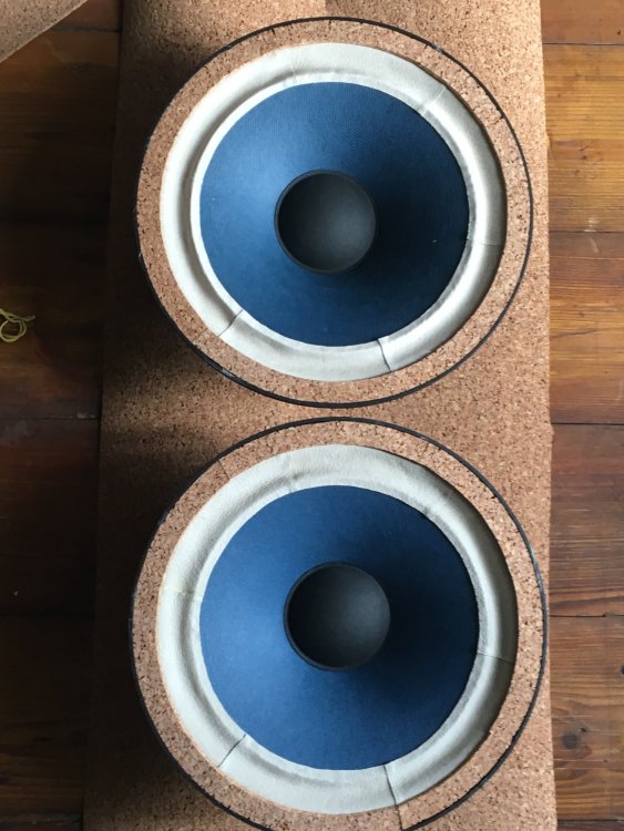

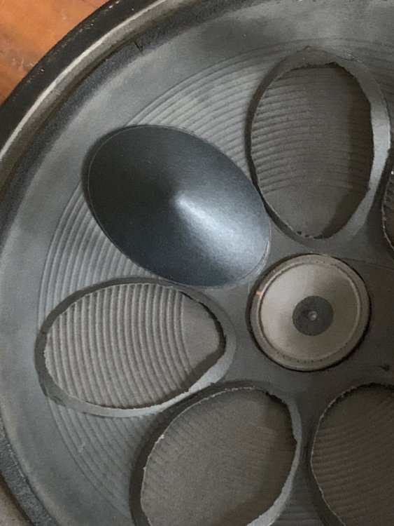

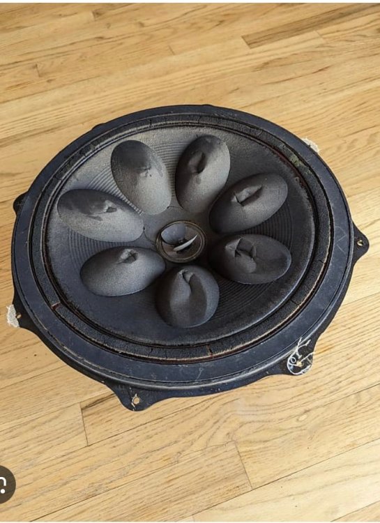

А что если, чтобы не отклеивать прыщи, а сделать маленькое отверстие в основном диффузоре под ними, и Г образной проволокой, с малым загибом, чтобы не острый конец был и не делать крупные отверстия,  выправить их, прежде, смочив и размягчив хитиновой пропиткой, после чего, залить/заклеить малые отверстия, они все равно под прыщами. Отклеивать их если, получится менее аккуратно. Хитиновая пропитка здорово размягчает бумагу, а после высыхания возвращает жесткость. Выправлял так пылезащитные колпачки, получилось вообще незаметно.

В 26.05.2024 в 18:27, борис сказал:
Попытаться восстановить. Вакуумный насос?
Пылесос в помощь.
13 minutes ago, Ollleg said:
Пылесос в помощь.
Пуркуа бы и не па. С регулятором. Да и сопло сделать по форме...

2 часа назад, Ollleg сказал:
Пылесос в помощь.
Процесс с пылесосом сложновато контролировать и поверхность должна быть круглой иначе не присосется, да и бумагу все равно надо размегчать иначе заломы не уберутся

27 минут назад, Dolboyacher сказал:
Нет проблем никаких - в любом пылесосе на рукоятке есть регулируемое отверстие для силы воздуха, а прижимать можно и через прокладку из войлока (кольцо) или даже через щётку (насадку) , или прямо трубой - это бумага, а не жестянка.
На худой конец, просто иголкой подцепить и выпрямить. Не понимаю надуманных проблем.

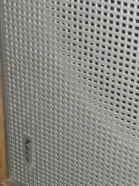

Эти колонки пережили, за полвека + ещё нас, маленьких, наших детей, племянников, внуков + несколько поколений кошек и собак... :smile-62: Несъемные металлические решётки - рулят!!!

3 минуты назад, Xрюн222 сказал:
Эти колонки пережили, за полвека +.....
Разъве что, несъёмность панелей не позволяет убирать пыль кисточкой и пылесосом с динамиков, коей за столь внушительный срок , может накопиться не менее внушительно. А так, даже напилил заготовок под рамку для акустической ткани, хотел на неодимовых магнитах её сделать через прокладку, но так и лежат на балконе :(

В 26.05.2024 в 18:10, Urakoff сказал:
Что делать с такими сиськами?
Я бы попробовал изнутри давлением. Наверное игла, шприц или что то по ситуации....:smile-55:

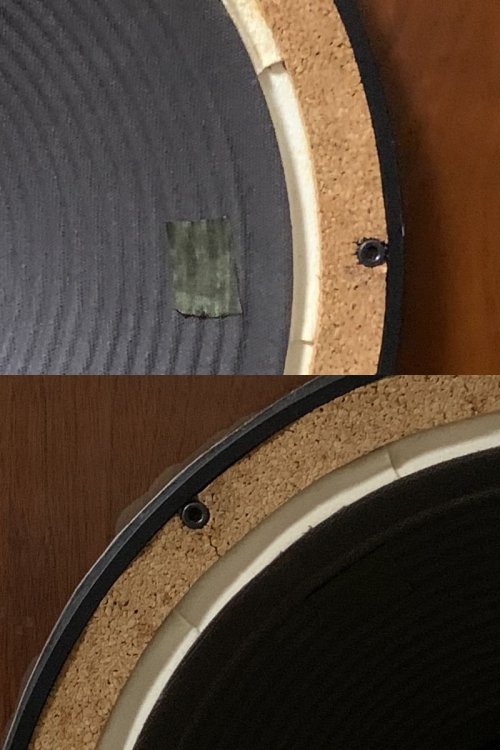

20 часов назад, Dolboyacher сказал:
Я рамки предпочитаю крепить на липучки или типовые пластиковые пистоны для грилей - тоже нерезонансные варианты крепления.
Оказалось что сиськи у RCA LC1a очень хрупкие как яичная скорлупа…:☹️
ставлю Новые сиськи?
