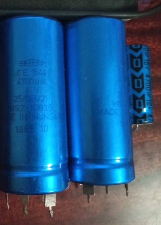

В свое время купил вот такие "культовые" конденсаторы, а они "текут". В схемах с автоматом работают без нареканий, а в фиксе разносят лампу. Есть ли у кого отыт сушки/восстановления работоспособности таких старичков? IMG_20230226_115221.thumb.jpg.430d520753a72dc2cfd6ee461b1e3356.jpg

50 минут назад, Sergio сказал:
Я такие пробовал восстанавливать каким механическим путём, бесполезно!...выбросил.
 Единственно что помогало, это просто проварить их в воске.
100% не получалось, но эффект "выздоровления" был.
4 минуты назад, ДимДимыч сказал:
Дима, ну их наверное потом можно в медный корпус одеть из тонкой фольги, запаянной со всех сторон?
В 09.02.2023 в 23:06, Васянин Сергей сказал:
Правда я переодевал кондеры в медь. Переодевал К40-У9 для межкаскадов и МБГЧ для питания. Слышна разница в звучании сибилянтов, но в слепом тесте я не уверен, что определю причину.
6 минут назад, Ollleg сказал:
   Не нужно медью.   Уж лучше чем окуклить.
Можно также в термоусадку, с боков термоклеем.
На выводы обязательно одеть какие  плотные чулочки, это слабое место. Через голые в термоклее может насосать со временем.
По долгожительству после реанимации у меня статистики нет.

Юрий, я не пробовал окукливать.
Единственный раз электролиты ММ разбирал и чистил, эффект тангенса поразительный.
  Потом залил эпоксидкой в  цилиндр от ЭГЦ.
   Через сутки утвердилось...ну и отмотал люминь кусачками.
Потом на цилиндр эпоксидный одел термоусадку.
Через пару лет или более замерял их, всё ок!
Надо поискать их, где то лежат...
Нашёл!......слазил на чердак.
Года 2 там лежали при жаре и морозе.
  К вечеру температурно стабилизируются в доме, дам параметры и фото.
Самому интересен результат.
Потом потренирую их сутки и тоже дам замеры.
 Купил я эти ММ на ебее лет 5 назад.
Измерения тангенса были плохие, особенно у одного. Соответственно и другие параметры не айс. Сразу сказывается на высоком  еср.
Я уже много раз писал что тренировка для восстановления этих параметров ничего не даст!
  Плохой тангенс это грязь внутри и всякая мутация от натекания влажности внутрь.
   Подготовил весь конструктив... и быстро их разобрал, почистил белой хлопковой тканью.
Припаял залуженные медные полоски фольги и быстро их залил эпоксидкой.
   Фото и замеры.
553мкф  0,051  0,1
598 мкф  0,055   0,1
  Параметры как видите просто отличные!  Не повлияло на них ни жара, ни мороз.
  В заводских корпусах они бы уже до ручки догнили.
Сегодня поставлю их на тренировку  и готовы к применению!
