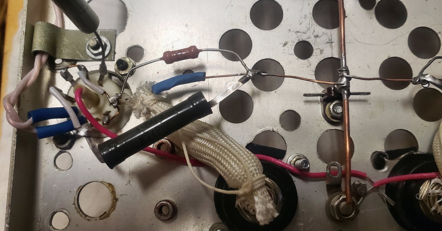

Входная часть пока не распаяна, поэтому и спрашиваю. Нагрузочный резистор планирую поставить непосредственно на разъем или ламповую панель, а соединительный участок полностью заэкранировать.

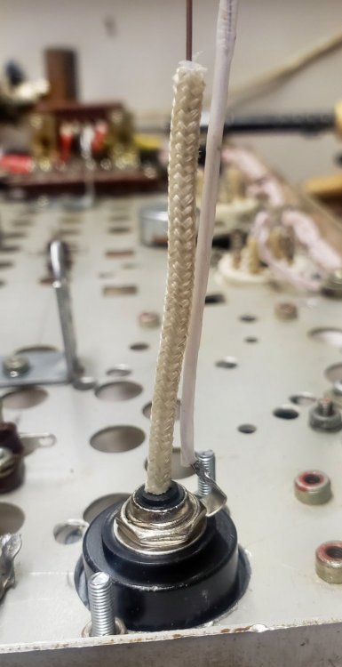

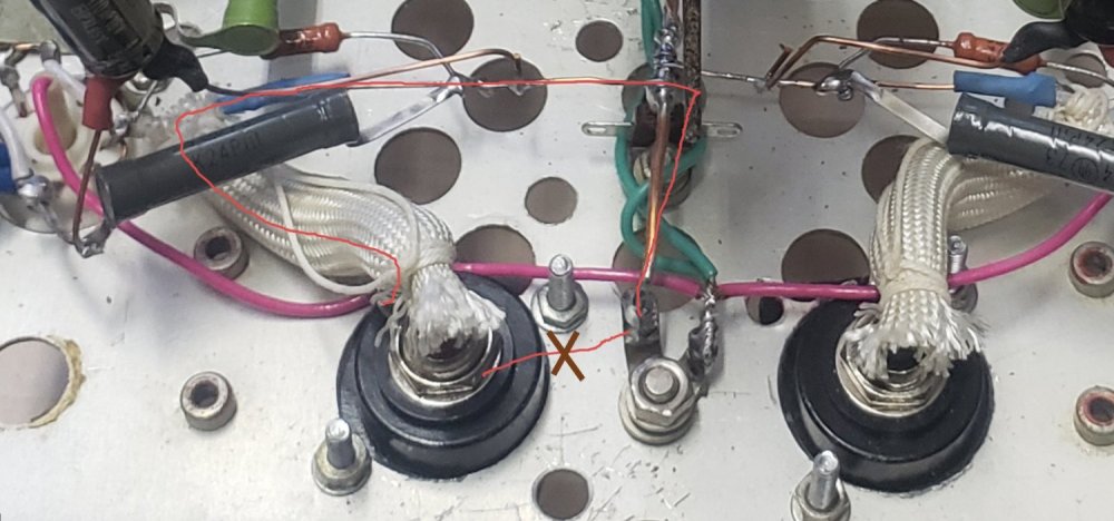

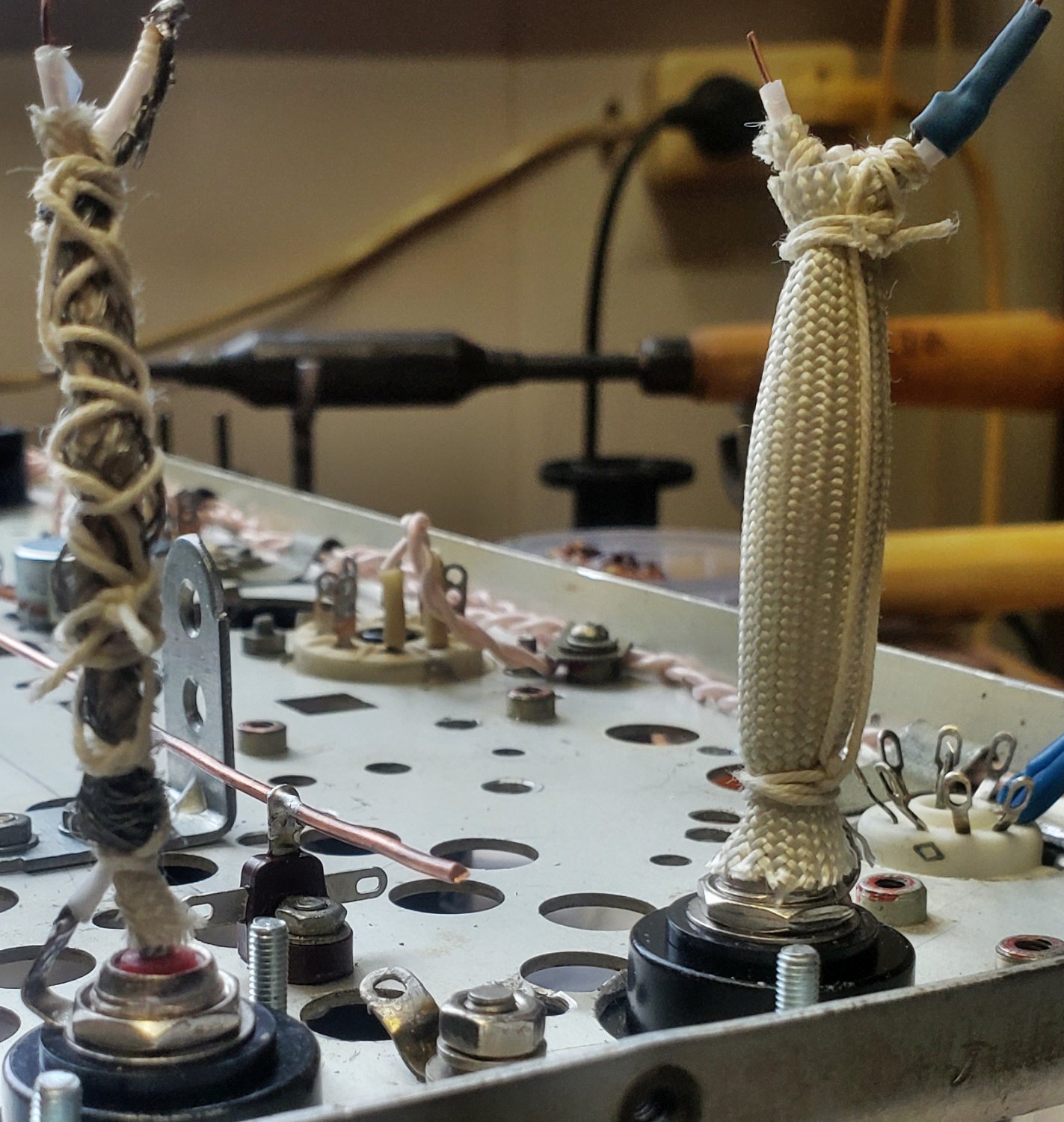

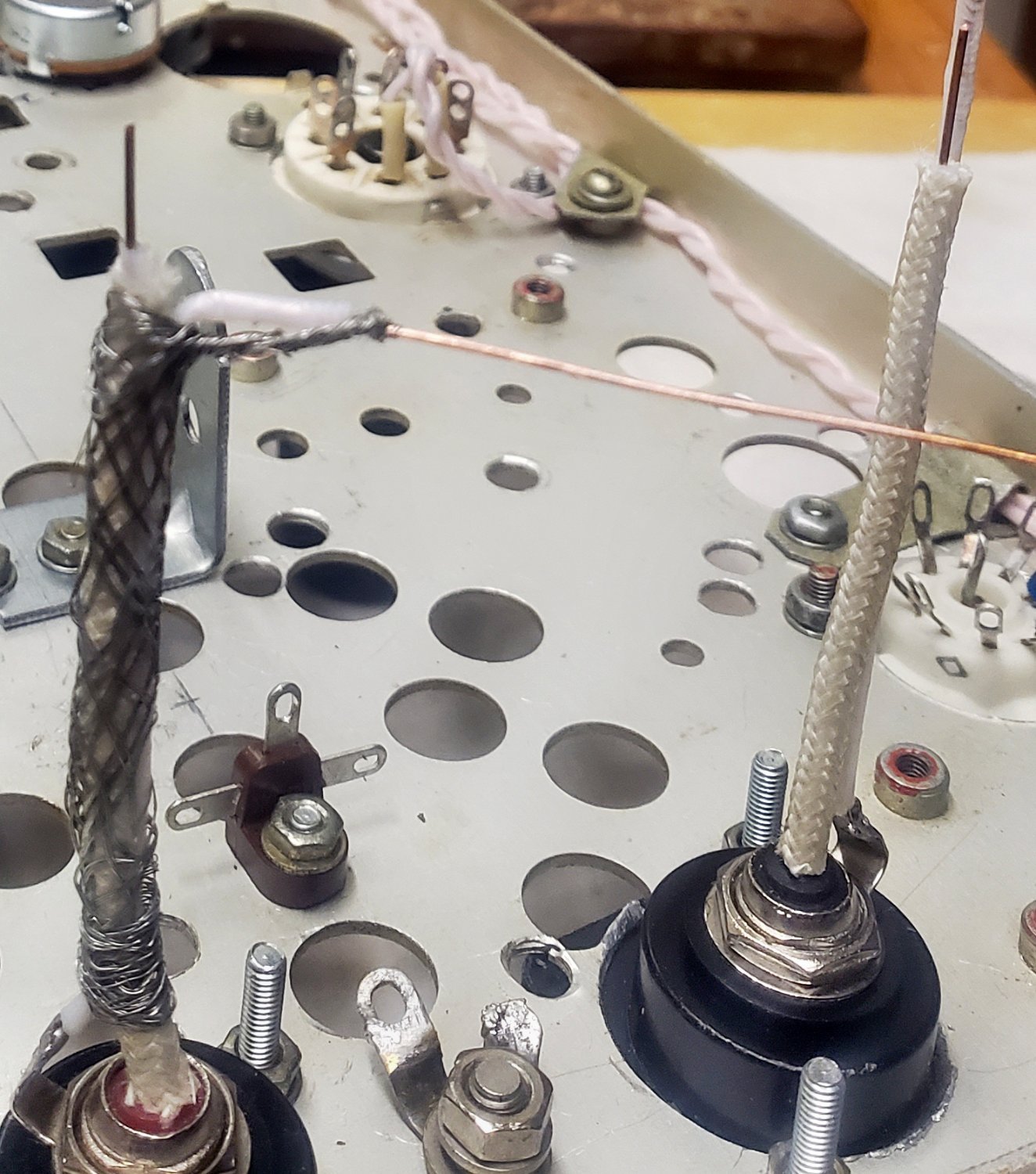

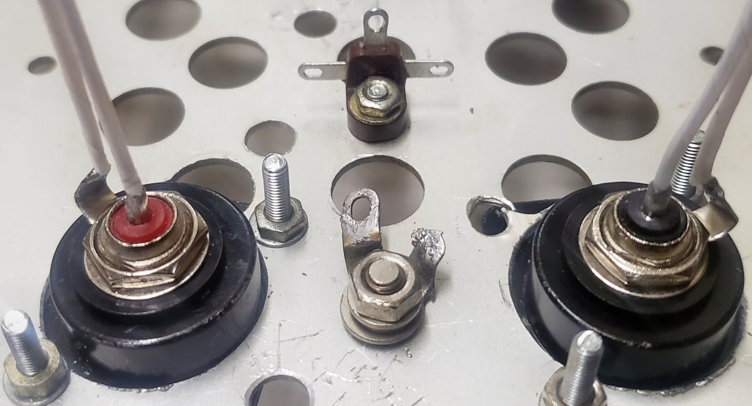

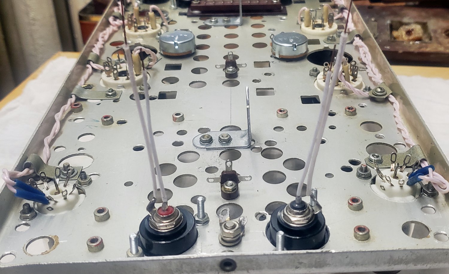

Я входную часть в последнем корректоре делал так:
Спойлер
Может пригодится что подсмотреть для себя?

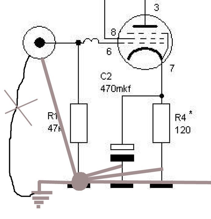

51 минуту назад, Russ3000 сказал:
Входные разъемы желательно заземлить на вот эту клемму у входа короткими проводами.
В моём случае заземление такое, фона нет,

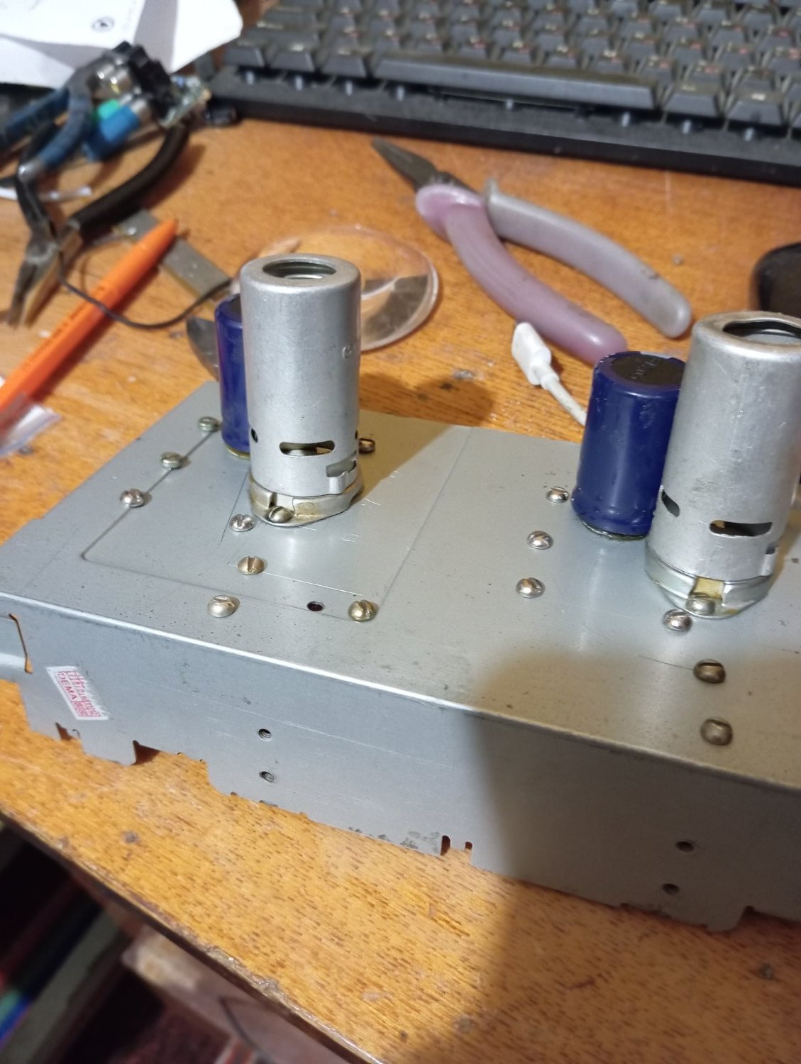

Кстати, будет ли толк в деле защиты от возбуждения установкой штатных экранов на лампы.IMG_20251125_202800.thumb.jpg.feb2bf739b8d9ed990ee08b3a3d6c0a4.jpg
11 минут назад, жек69 сказал:
По поводу антизвона понятно, при настройке попробую убрать и проконтролировать отсутствие возбудов.
Вот это самый правильный метод. Но помните макет схемы на досточке и схема собранная в конструкции-это не одно и то же, по звуку, да и по уровню фона. Поэтому анитзвон проверяйте уже в собранном девайсе.
10 минут назад, жек69 сказал:
Если лампы с внутренним экраном, типа 6н2п и еже с ними, то штатные экраны нафик не надо. Только вблизи трансов лампы не надо ставить.
