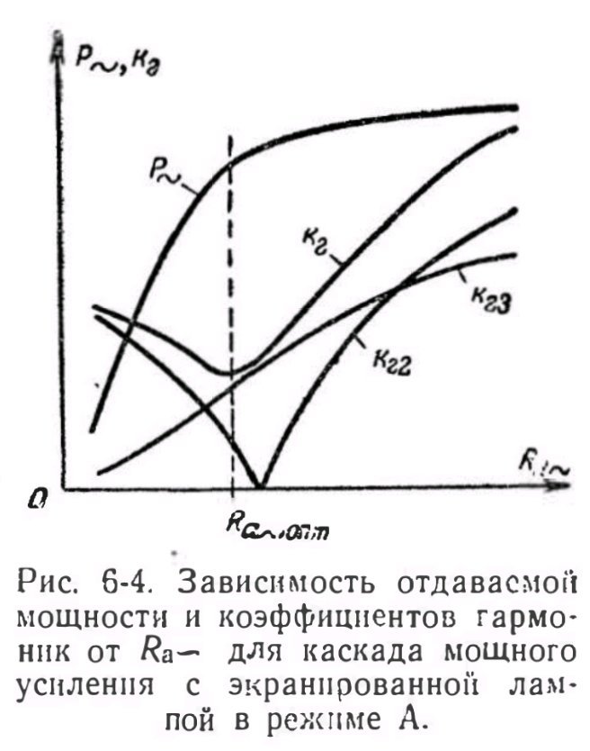

Исходя из Цыкина если в se было 2.5 ком , то в рр нужно что то около 3.5-4  ком , а не как не 5 ком .
Тут надо помнить, что третья гармоника монотонно растёт с увеличением Ra, а вторая компенсируется в РР. Так что вполне логично стремиться к уменьшению Raa.
