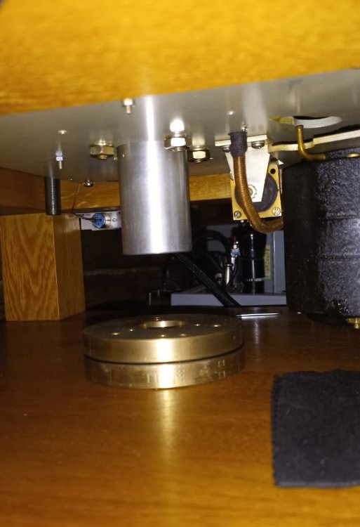

Ты недооцениваешь диаметр моего стакана, ~Ф5см. Снизу придётся крепить на мет. П-скобу и далее нормовским хомутом вокруг стакана. Как-то так видится...
Раскладываешь полосу скотча желтого, каптон или полиэстер, наклеиваешь резисторы полосой, сверху второй слой такого же скотча, оборачиваешь вокруг стакана. Резисторы под последовательное соединение или параллельное.
