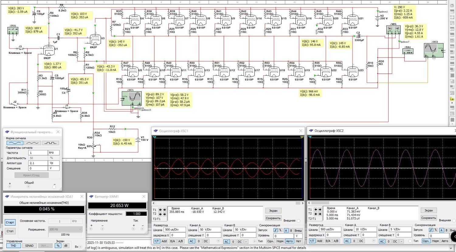

А что это поможет? Симулятору все равно, для него важна только емкость. Полярность это проблема технологическая, а не техническая. При достаточном понимании схемотехники возможно самостоятельно разобраться. Схема то из под МикроКапа. -
Со сверхлинейником. Мастер, Wasp, Эльбрус. Доработанный Naim. Там же по схеме видно, что для непритязательного слушателя. Уровень Аккорда, только на кремниевых транзисторах. -

С1, С3, С4, С7 непонятен номинал, и если электролиты не плохо бы отметить плюс. Стабилитроны не указаны, транзистор термостабилизации. Не схема, а угадайка. -
