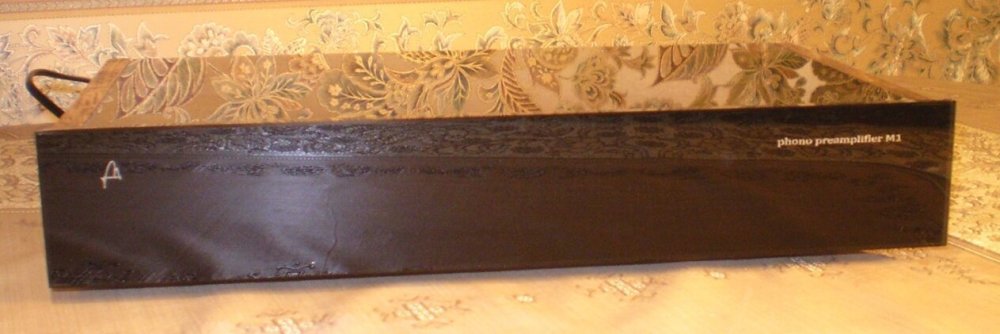

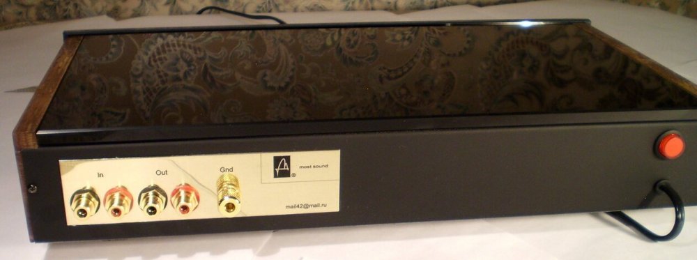

Без поминания в журнале звук не тот? Это и есть "Имидж - все, жажда - ничто". Никакого влияния на качество звуковоспроизведения обзор в six moon дать не может. При серийном производстве будут одни проблемы, при крупносерийном - другие. А создатель платы - один и две платы ему не надо. Корпус можно готовый взять или заказать. Аккуратно сделанный параллелепипед даже интереснее будет, чем голое шасси с торчулями в рамке из красного дерева.
Эмиттерные резисторы ВК можно сильно сократить в размере: Достаточно одного 2 Вт 2512, или одного 1 Вт 2010, или четырёх 0,25 Вт 1206.
Это плата, полуфабрикат, а нужен отработанный проект, пригодный для коммерческого повторения, в корпусе, с описанием, прочим, известный по выставкам и упоминаемый в печати. И Плата ваша совсем в другой концепции изготовлена, она не сможет конкурировать с вышеупомянутым изделием, т.к. находится на противоположном конце шкалы качества, увы.
