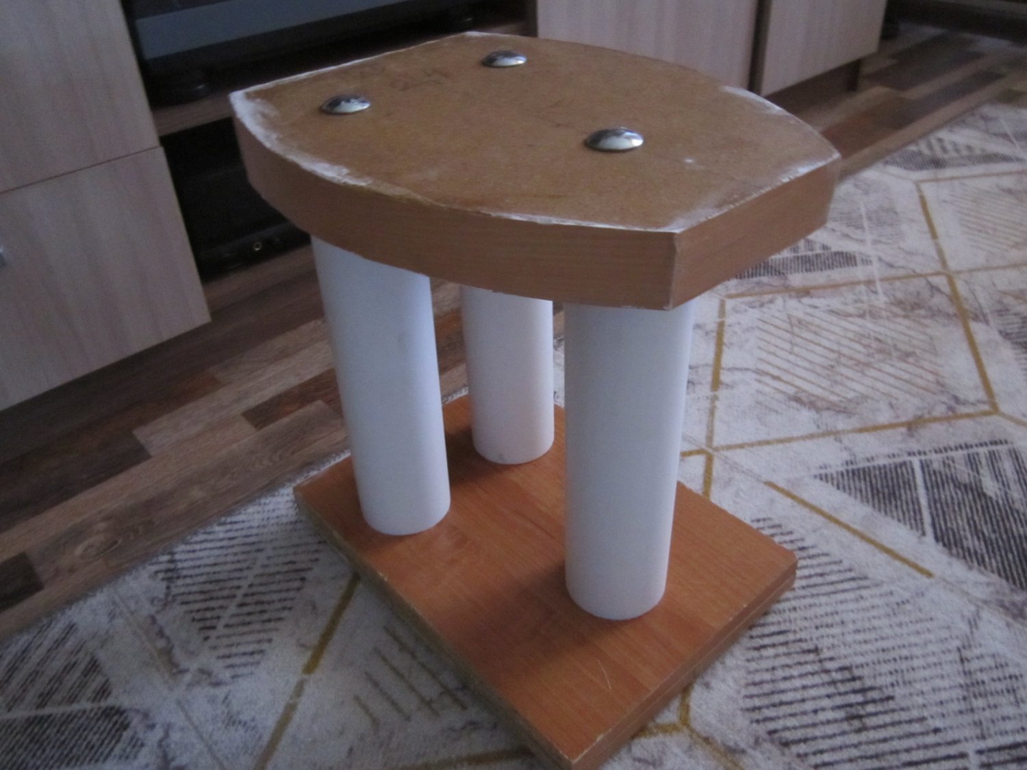

5 часов назад, alex2203 сказал:
Не знаю ,но не нравятся. На верное каждому что-то нравится, что-то нет.
Пластиковая труба, соответствующего диаметра и заполненная звукопоглащающим раствором, не только снизит вибрации от АС передаваемые от неё на пол, но и при соответствующей креплении вибрации самой АС. Так же снизится центр тяжести всей конструкции, что сделает её более устойчивое от падения. Я  взял бы трубу диаметром так  миллиметров 150.
1 час назад, KAI сказал:
Просто я любитель и да такой степени не заморачиваюсь. ps и еще глух ( в смысле музыкальном), к большему сожалению.
1 час назад, alex2203 сказал:
А можт к счастью? (Во всяком случае заморочек меньше):smile-06:

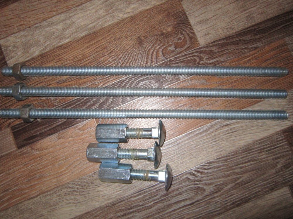

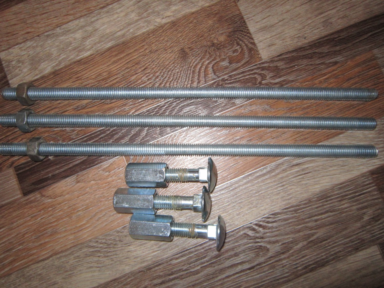

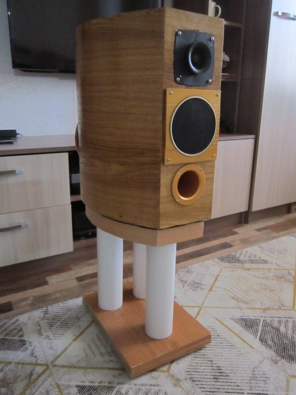

А мне понравились такие стойки.
Собственно я и себе подобные сварил. Жёсткости предостаточно.
Подставки будут обклеены плёнкой самоклющей цвет Дуб Ривьера.  Высота подставок 375 мм.
 Так конечно надежней, но чисто визуально (возможно бы смотрелось лучше), трубы расположить в плане равнобедренного треугольника... между стойками появится некая зрительная, рабочая связь. Сейчас одна из них "сама по себе".
  Можно также по пробовать сделать нижнею площадку более сложной треугольной формы... верх то у Вас не прямоугольный, но все это надо прикидывать, смотреть, оценивать...
В первый раз попробовал обклеить плёнкой самоклейкой трубы для стоек АС, раньше ей вообще не клеил.  Первой трубы обклейка получилась не очень, блин комом как в пословице, потом понял как нужно, следующие получились чуток аккуратней. Верхнею плиту и трубы стоек обклеил плёнкой, нижнею плиту шпоном, так как не хватило плёнки.
Эти пленки для обклейки отлично термоусаживаются обычным феном на максимуме тепла и мин.скорости. Попробуйте отдельно где-нибудь на кусочке.
