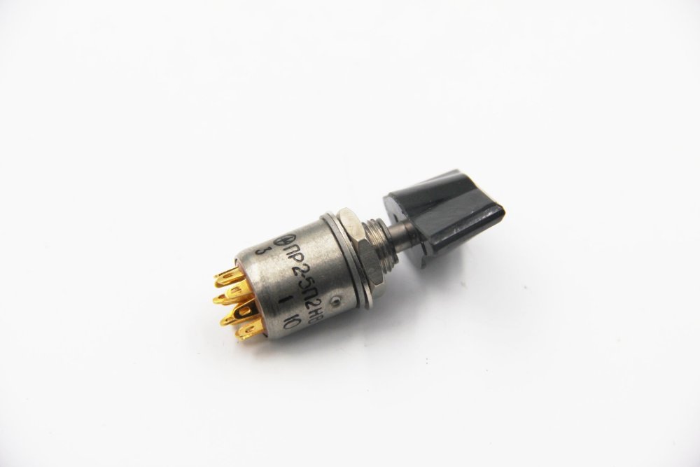

Забудьте - это у товарища спорт такой, в изначальном смысле.
https://yandex.ru/products/offer/LRdvyBjrsMqEvNjA_ra3lg?text=Datasheet++советский+галетный+переключатель+&rs=eJxV0LuSmzAYBWAXqfIA
По минимуму контактных потерь , этот у меня в абсолютном топе -  при условии подпайки входящего на раздаточные ламели (вообще не проблема) . В итогк один контактный переход .   В даташит на них есть данные и они впечатляют .
Проблема в коммутации малых сигналов, типа МС/ММ. В этом смысле скользящие самозачищающиеся контакты или которые можно чистить и смазывать гораздо гораздее. Видимо в Орегоне и Колорадо (Шверцарии - идеал) конченые дебилы, с длиннющими валами от ручек, вместо реле.

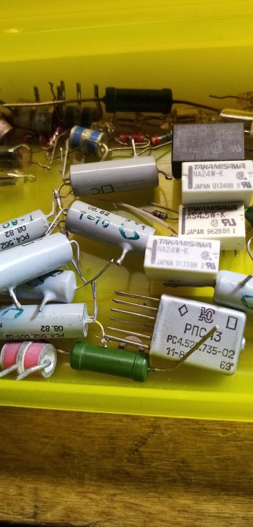

В магнитофонах всегда применял РЭС55, РЭС60, РПС45. Работают годами, сигнал микровольты. Всякого импорта хватает, но они не герметичное, и в основним там сплав. Импорт мой от всякой не коммуникации, т е приличного проимхождения, но нашему все юе уступает. Вот РЭВ 20 - это вообще вне конкуренции.

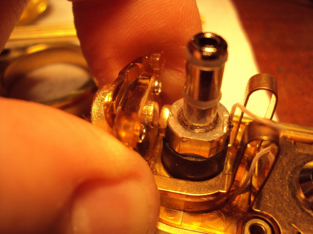

Я в качестве контакторв лет 20 использую ювелирное золото, во всяких скупках и лобардах бывает лом на вес.
Опять же скопилось неносимых ювелирных изделий из Египтов,Турций и Тунисов
Кладёшь на кусок пемзы, греешь турбозажигалкой, золото не плавится до текучести, становится как пластилин, греешь долго, минут 20-30, помешивая, что бы выгорели "благородные" примеси, после чего лезвием отделяешь нужные порции. На наковальне придаёшь нужную форму, и припаиваешь на место штатных контактов. Контакт идеальный.
Когда бросал курить, пользовал вот такой сквонк, там нет электроники, нагреватель подключается непосредственно к литиевому аккумулятору, родные серебрянные контакты работают до недели, т.к. ток 20-40 ампер при 3-х вольтах. На фото видны контакты из золота, фото после 3-х лет жёсткой эксплуатации, не чистил ниразу, просто поверхность стала матовой, видимо довыгорают присадки.
И золотыми контактами клиенты перключают ММ/МС головки на разные корректоры, лет 12 никто не обращался с пропаданием контакта.

И разница в звучание. Я золото , серебро ,платину, иридий не слышу и зачем все это?
В СССР  почти все силовые контакторы , пускатели, реле применялось серебро. В военке  не знаю. В связи  паладий , платина. Все сдали на чермет. А о надежности в полне приемлемо серебро.
В силовых - дугостойкость - там серебро с окисью кадмия.  Золото при перегрузке/дуге запросто слипнется.
Но всякие микровольты - золото, в герметичном корпусе, типа герконов. Палладий он на платх был и в морских разъемах.

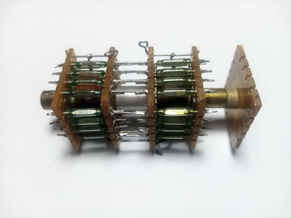

Вот пример самодельного реле из герконов и катушкек. 12 вольт 40 ма. 16 групп, делал для тонкомпенсированного регулятора громкости (8 звеньев(.
  • Cool (+1) 1
В одном из устройств, чтобы не заводить провода(=антенны) в отсек со слабыми (весьма) сигналами, в подобной конструкции на оси были постоянные магниты, включающие герконы; по отзывам, работает до сих пор - это лет 35.
