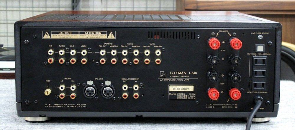

This is a sensor and indicator that checks the polarity of the power supply when the power cable is plugged into an AC outlet. After inserting the power cable into an AC outlet and touching the sensor with your finger and the indicator remains off, it is normal. If the indicator lights, reverse the insertion of the power plug into the outlet. Check the polarity of the power supply before connecting to other equipment. If the power supply is floating, such as in an apartment, the polarity may not change. In this case, either direction is fine.
При прикосновении к датчику после подключения шнура питания переменного тока полярность правильна, если индикатор остается незажженным.
полный перевод:
Это датчик и индикатор, который проверяет полярность источника питания, когда кабель питания подключен к розетке переменного тока. После подключения кабеля питания к розетке переменного тока и прикосновения к датчику пальцем индикатор остается выключенным, это нормально. Если индикатор загорается, вставьте вилку питания в розетку в обратном порядке. Проверьте полярность источника питания перед подключением к другому оборудованию. Если источник питания плавающий, например, в квартире, полярность может не измениться. В этом случае подойдет любое направление.

Стас, спасибо. Я в своё время полазил по форумам любителей Luxman, везде противоречивая информация (что ты ссылку дал, до него не добрался). В общем давно замерял напряжение для фазировки , при включении начала первички в фазу, индикатор действительно не светится. Это ещё одно подтверждение имеющегося правила определённого включения вилки в розетку, о котором особо то не пишут производители.

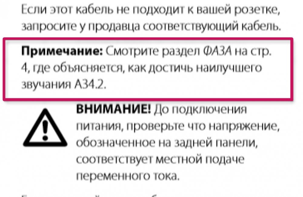

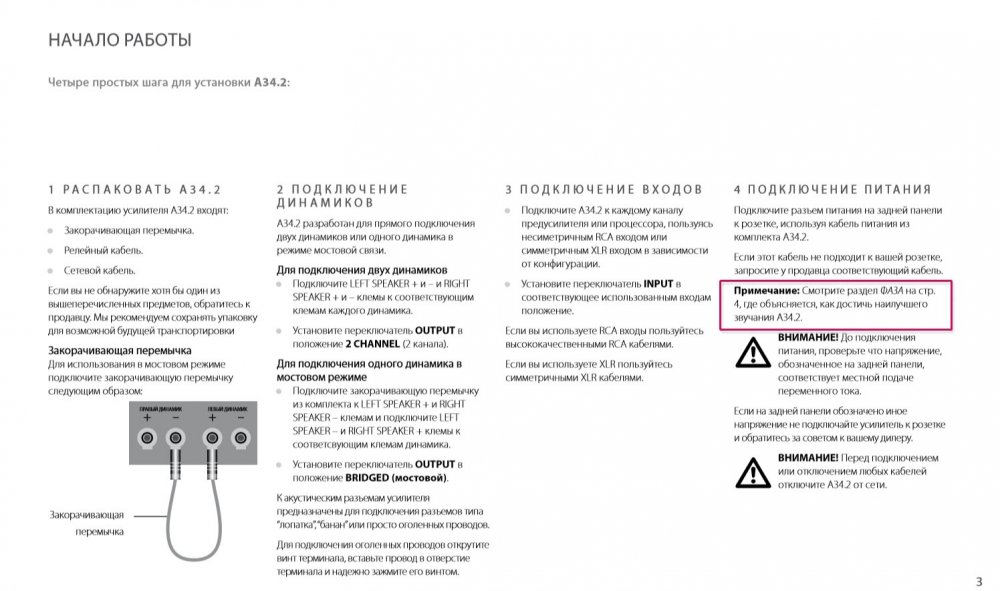

Когда не знаешь, как объяснить, обычно ищешь ответ в учебниках, но не на все вопросы находишь ответ.
Когда уверен, что этого быть не может, потому что не может быть никогда, можно обратиться к разработчикам и у них спросить, как это они рекомендации покупателям дают те, которые не могут  ни на что влиять?
Пишите, вдруг ответят. Я точно  предположения высказывать не буду. Мне это "не может быть" уже в печёнках сидит. Кому надо - сфазируют, для кого не может и не слышит - ОСТАВАЙТЕСЬ ПРИ СВОЁМ МНЕНИИ, вас тут никто не насилует.
