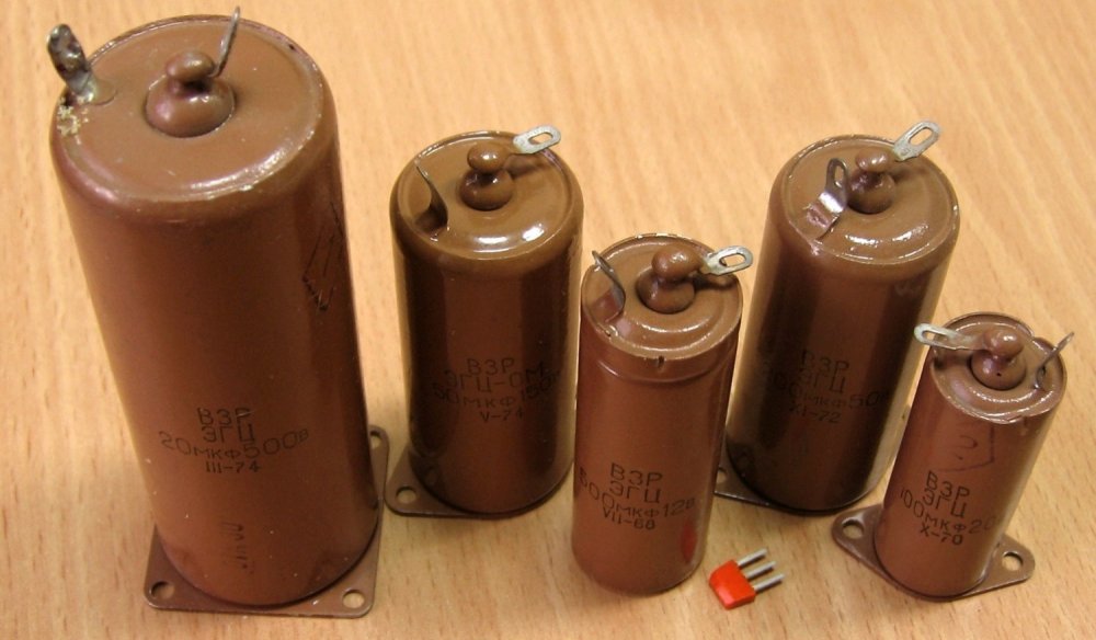

ЭГЦ - низковольтные.
КЭГ, ЭГЦ и т. п. можно оставить для чересчур впечатлительных индивидуумов, остальное перечисленное можно на свалку.

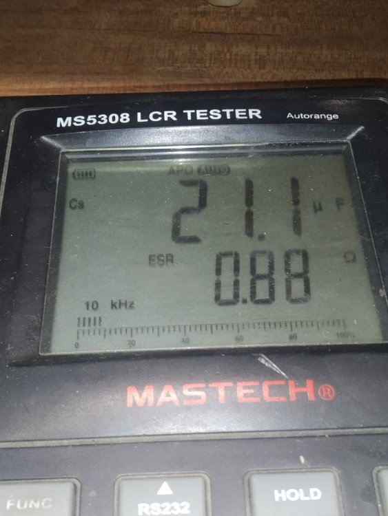

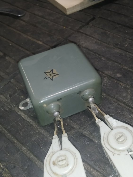

Ради прикола померил К50-17 200мкф 400в 87 год, 800мкф 300в 92 год - все в пределах нормы, ESR 0,00 у всех.
7 минут назад, Xрюн222 сказал:
КЭГ , 20 мкф х 450 в, год 1951.На выброс.
Никита Сергеевич, но ведь 20мкф 450в ESR допустим до 7-30, правда не на 10кгц.
