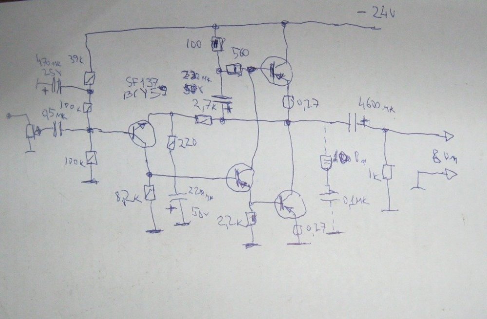

Такая картинка мне нравится больше:

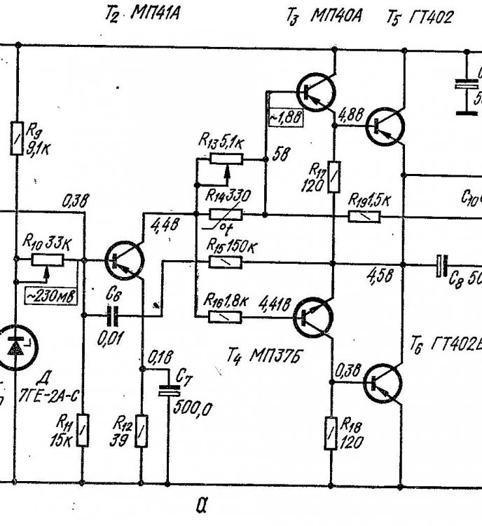

Собирали его обычно по книжке Васильева, на советских транзисторах. Грелся здорово. Играл тоже.
  Юрий!  Ты меня опередил.:)  Мне автор на почту полчаса назад давал эту же ссылку.
  Вот ещё его добавка.
Для  улучшения термостабильности   желательно  входной транзистор   заменить  с П10  на   кремний,  любой .
Я  применяю   новодельные  2SС2240  .
У меня мп36А есть   с пяток, они нормированы по шуму, может их попробую. Убей не помню, кто то говорил  ГТ321 хорошо на входе работает.
Дмитрий, JLH на германиевых транзисторах???
Либо авантюра, либо невежество, либо гениальность.

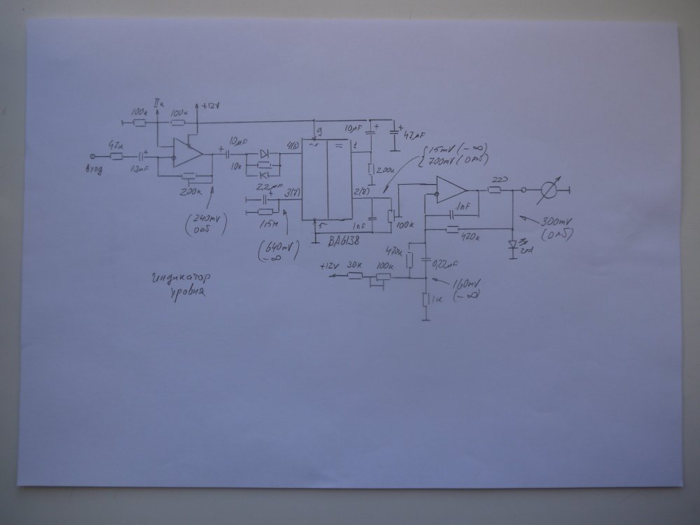

Для индикаторов есть микросхема BA6138 - два канала 40 дб с логарифмированием.
Она может и напрямую на стрелки работать, но лучше все же продифференцировать ее выход, иначе будет как в техниксах, вялые колыхания, не дающие ни какой полезной информации. Я выложу опять схему индикатора  кассетного магнитофона, что сделал недавно, уберите только схему антилогарифма на входе (встречно-параллельные диоды на входе BA6138 нужно заменить перемычкой). Мне пришлось использовать уже готовые шкалы индикаторов, поэтому все, что ниже - 25 дб обрезается этой цепью. Красный светодиод работает как стабилитрон, ограничивая напряжение на индикаторе при перегрузке, т.е. он внутри аппарата.
