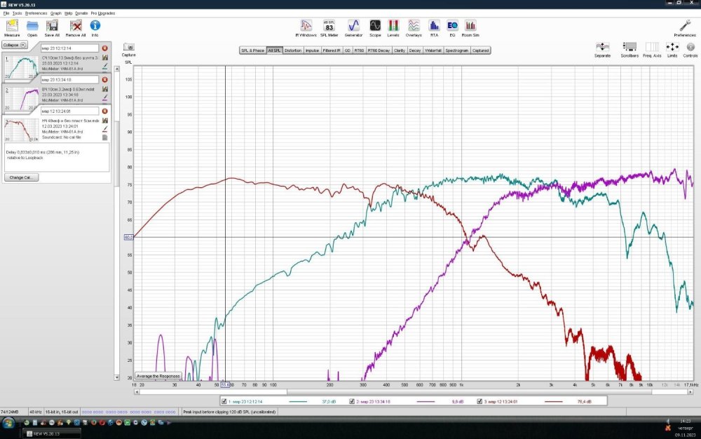

Корпуса привёз. Это конечно что-то по габаритам. И это только один из корпусов. Есть вариант установки конечно, но нужно определиться с полосами СЧ/ВЧ. Пока имеются некоторые проблемы со временем и  выбором - корпус стоит у стеночки. Низ корпуса отрезан. СЧ блок прикрыт новой панелькой (которая мне не заходит по внешнему виду). Сделаны отверстия под терминалы от акустики: "Pioneer CS-810", есть и фильтра от неё.

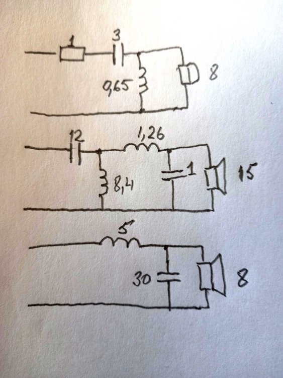

Приобрёл себе пару бигов hx 301 15(у меня выходники намотаны на 16 ом) и теперь голову всю сломал, что им взять в комплект на сч на 16 ом. Думал прикупить 4а28,но начитавшись интернетов, меня одолели сомнения. Нужно в полосу от 300 до 3000 гц. Помогите пожалуйста встать на путь истинный!
Были у меня 4а28....пробовал их с 301-ыми подружить....пустив в ход добавочные сопротивления...специально намотанные тонким проводом катушки и т.д.. Сперва на слух все это делал. Потом мерил микрофоном, - да довольно ровной получилась АЧХ, но что-то не то было со звуком...
Больше понравился тот вариант, что я описывал уже (в паре с 1шт 4гд35 + 1шт 5гдш4). Но у меня-то 301-ые 8-Омные.
В Вашем случае напрашиваются 4шт широкополосников по 4 Ома. По чувствительности это будет как раз как у Бига-301.  И скорее всего 4 ширика возможно будет включить без конденсатора...не будет никакой перегрузки для них ("четверка резвых" давно испытанная команда - играли достаточно низко, без гула и искажений).
Но Бигу катушка нужна....его реально нельзя пускать играть высоко...звук сразу мутным станет.
Если есть в наличии 4шт недорогих динамика, - есть смысл попробовать. Много времени это не займет.
В 21.06.2023 в 21:53, crabro сказал:
Писал уже выше....и еще раз напишу, - кто надумает покупать 301-ый, не покупайте 16 Ом. Универсальный формат 8 ом. Но если недорого 4 ома и в полном порядке - купите 4-омный.
Спецом выделю жирным.
Очень спорное заявление, здесь всё дело в ампервитках. Очень грубый, но похожий пример - втягивающее реле стартера, потребляет 15 ампер, на отрыв держит 15 килограмм, и электромагнитный замок для двери, потребляет 0,3 ампера, и на отрыв держит полтонны. Я понимаю что сердечники разные, но не в 30 раз они отличаются.
16 омный динамик точнее воспроизводит то что выходит из выходного трансформатора, именно за счёт бОльшего количества витков, и бас отыгрывает гораздо лучше.
Причём включенные последовательно 2х8 ом не равно по звуку одному 16 омному.
Только не пойму почему 300-800 омные так не играют.
