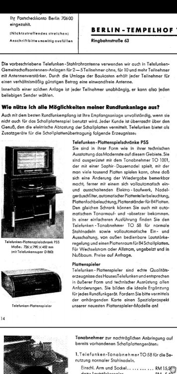

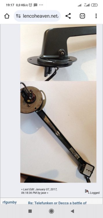

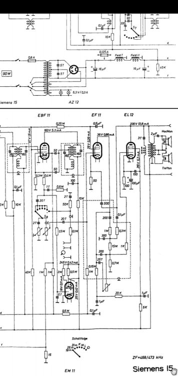

 Насчет пищалки на момент выпуска - как сказать, к ним же тумбочка хаендная шла, звукосниматель с полосой кгц до 20 не ниже... Усилитель да, в общем такой, если точнее - то:
Ну это совсем Супер Хай-Энд. 20К правда там нет, у лучших записей конца 30х до 7кГц,
эта голова с тонармом T1001 40-10.000Hz. Что практически достаточно даже сейчас
для получения удовольствия от музыки. У меня даже где-то валяется пара американских
78 сапфировых голов типа этой. По молодости думал осилить и тему шеллака. Наивный.
Я такой, доставшийся от деда, ТО1001 - Марковичу как-то подарил, на 75 лет...
Ну так и динамик-то именно такой, как на тумбочке и есть, скорее всего, в таком же точно ящике.  Пищалки в нем штатно нет, но, странное дело, как-то при работе от штатного усилителя, на ел12 и еф11, в виде Покемона, изобретенного О.Чернышевым с АП, нет ощущения, что чего-то прям остро не хватает... А то кабы и не получше того сименса, чья точно такая же схема приведена...
Кстати, есть понимание о переводе загадочной ширины светового блика в см/сек? Это и позже встречалось, у Ортофонов и тп

Тоже не понииаю пока...Ну, там написано - выход с головки столько то мв при 1000 гц и 20 мм lichtbandbreite... Ширина световой полосы
А, понял. Я думаю это диаметр на тестовой пластинке, на котором этот уровень
на этой частоте измеряется. На 78 там всё молниеносно деградирует. Это не LP.
Так и есть. Тест пластинки писались с максимальной частотой записи у внешнего
края с уменьшением частоты к яблоку. На 20мм от выводной канавки видимо был 1кГц.

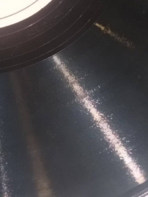

Ниже 78 шеллак тест пластинка 1956 года. До 14КГц. Почти DIN 45500 Hi-Fi.
Интересно, в каком стандарте эта самая Декка записана... 14 кгц на уровне 0  это, с позиций РИАА, вообще невоспроизводимо, тем более тогдашними дубовыми подвижками... Хотя, 14000 гц на 78 - это гораздо проще, чем на 33...
Насчет стробоскопа они молодцы! :smile-29:

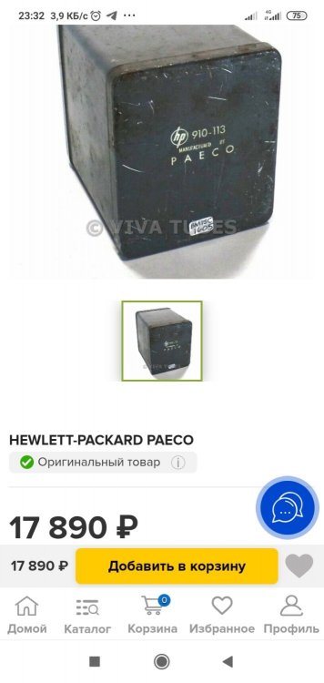

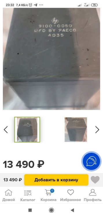

Как кому, а мне 910-113 и 9100-0050 приглянулись. Исполнение, что от других производителей нынче стоит совсем других денег. Достаточно молчаливые.

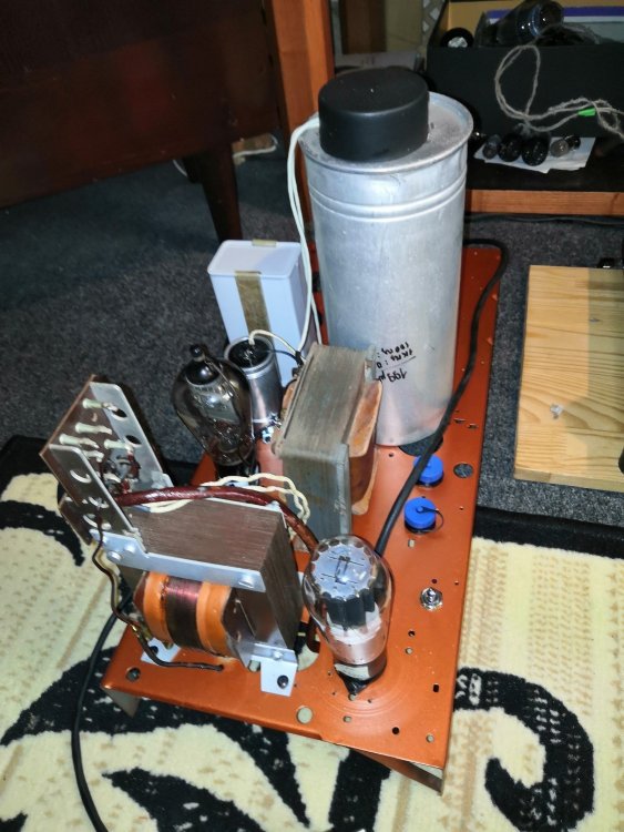

Тест  не тост , просто так может не зайти .  В этом контексте , имея некоторый опыт с этими ТФК 30 или Сименс (с гайкой на керне) 30 , важно иметь условно аутентичный БП для их электромагнитов -  в районе 90.. 100в . Если сделать на т.н. современной элем базе , то разницы не услышите, звучать динамик будет формально -что РР , что SE.  Для БП  необходим аутентичный силовой трансформатор -  вход 240в , съем - 110в , кенотрон в идеале RGN 1404 Телефункен или Вальво , основание из старинной ели (или шасси Телефункен (Сименс ) , ОППВ , накал 4 в с этого же трансформатора , бумагомаслянный с жидким маслом -  не менее 50..100мкф , американцы, бриты, Боши , но не МБГВ . Тумблер включения и вся проводка - подводящая к катушкам подмагничивания , к сети -  только винтажная и вилочку не забыть -  не китай и не современную российскую.   Если с ТАКИМ БП  не произойдет материлизации живого образа музыки (исполнителя), то сама система не ахти , но разницу между РР и SE покажут весьма конкретно , где РР по реализму восприятия может звучать предпочтительней .   Сам БП под ТФК , как вариант ( есть допущения...) фото битэ.
Да, симпатичные. Форумчанам на  заметку. Правда, как оплатить и во сколько обойдется доставка - не очень понятно.
Именно на 910-113 я мои пентодные моноблоки и получились. Подтверждаю: трансы достаточно молчаливые. Но больше 100 ма от них никак, довольно высокоомная вторичка, греются. В моем случае от них берется порядка 85-90 ма, через несколько часов теплые, но не горячие, заведомо менее 50 градусов - считаю нормально. Там еще три накала по 6,3 - две одинаковые обмотки, в моем случае они идут на 2 мощных диода для выпрямления накала выходной лампы, плюс третья, чуть более хилая, как раз на стабилизатор-регулятор накала драйвера. Сложилось.

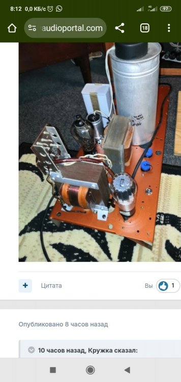

В моей практике трансформаторы, как фото Михаила SM, себя весьма неплохо зарекомендовали, чуть поменьше на Ш и такие же чуть побольше на Ф. Для моноблоков самое оно.

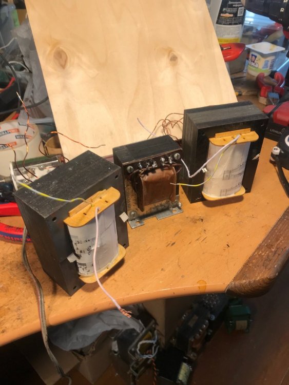

Внести привкус завершенности насчет той части ветки, где про макет на РТ25Н. Если взять 6 трофейных трансформаторов Сименс Шкатулле (на картинке он посередке), можно собрать и намотать 2 монстрика, они на картинке по краям (около 13 квадратов, Ш навстречу). Боюсь, только Никита в полной мере сможет оценить глубину, ширину, высоту и вообще масштаб подобной авантюры. Стоило ли оно того? Пожалуй, да: пока что по звучанию это лучшее, что удалось попробовать с макетом. Причем нюансы подачи очень существенно зависят от того, с какой силой и насколько упруго сжат пакет. Когда сильно и жестко, усилия, кажется, прикладываются непосредственно к яйцам вокалиста (но это можно явно услышать только на контрасте, отпустив экзекуцию, а без сравнения уловить сложно, словно так ему и надо, бедняге - типа, так записано). Формально - всё аудиофильненько, прозрачно, трехмерно. При этом на контрасте с хорошими трансформаторами (включая недешевые) звучание демонстрирует другой уровень смысла, связности и текучести, с большей силой завораживает и вовлекает, и это просто удивительно - словно слушаешь более совершенный источник или вообще хорошую трансляцию. Форма катушки у трансов конечно триодная, вытянутая, но намотана она по-пентодному: первичка внутри полувторичек, вот и всё секционирование. Переключение 4/8/16 обеспечивается включением фрагментов (или всей) вторички, параллелить ничего не стал, (пока) не сожалею. Осталось сгородить несущую конструкцию с регулировкой сжатия пакета и цивильными клеммами. Кстати, появился еще один повод критически отнестись к вопросам "полного успокоения"/пропитки выходного транса: еще раз убеждаюсь, что это не бесспорно во благо. Если только из-за вопросов безопасности, скажем на киловольтах, то да, можно оправдать, а так - я бы не стал.
Осталось всего лишь где-то взять 6 (!!!) Сименс  шкатулок, чтобы выковырять из них выходники на железо... :smile-57:  И золотой ключик наш!... Ну или хотя бы, на худой конец,от бедности, с той же целью найти те же 6 больших Блаупунктов...
Желающим осуществить по-настоящему бескомпромиссныйт проект - могу предложить, кстати, для начала пару Шкатулок :smile-03: Остальные, полагаю, несложно прикупить на Авито.. Стоят, место прилично занимают, что с ними делать/куда девать давно думаю....

Как мне думается, здесь бОльшую роль играет качество намотки -  натяжение провода, плотность прокладок.
Простите, но - точно нет. У этих трансов исходно довольно посредственные параметры, но звучание, что в версии для Ел12, что в версии для Ад1 - просто волшебное, я не подберу другого слова. Встречи с подобными изделиями неизгладимо меняют взгляд на вопросы аудио, и быть чистым технарем не получается совершенно. Материалы дают мощный вклад в звучание какими-то свойствами, которые мы еще не научились наблюдать и измерять впрямую. Я открыл для себя эти трансы еще в конце 90-х, и с тех пор не упускал возможности заныкать. И вот пошел на жертву, типа ну не солить же их... Кстати, упомянутые Никитой Блаупункты - это тоже нечто, причем даже сетевые, у них другой, пожалуй не менее завораживающий колорит. И если вы думаете, что я не пробовал не менее самозабвенно мотать на других старых материалах, то это, увы, не так. Ну да, нашел два типа американских желез из 20-х, но межкаскадного калибра, оказались да, реально хороши. А большое американское, до которого мог дотянуться, от 20-х до 50-х - в диапазоне от "неплохо" или "более-менее", но ничего особенного, вероятно не везло. Филипс от 30-х до 60-х, тот что пробовал - просто совсем не зашло, хотя сетевые "в гудроне" были неплохи по прямому назначению, Англия из 50-х разочаровала, заурядно, не лучше современных М всяких - вероятно, не повезло, я вообще-то в смысле аудио конечно англофилитик.
